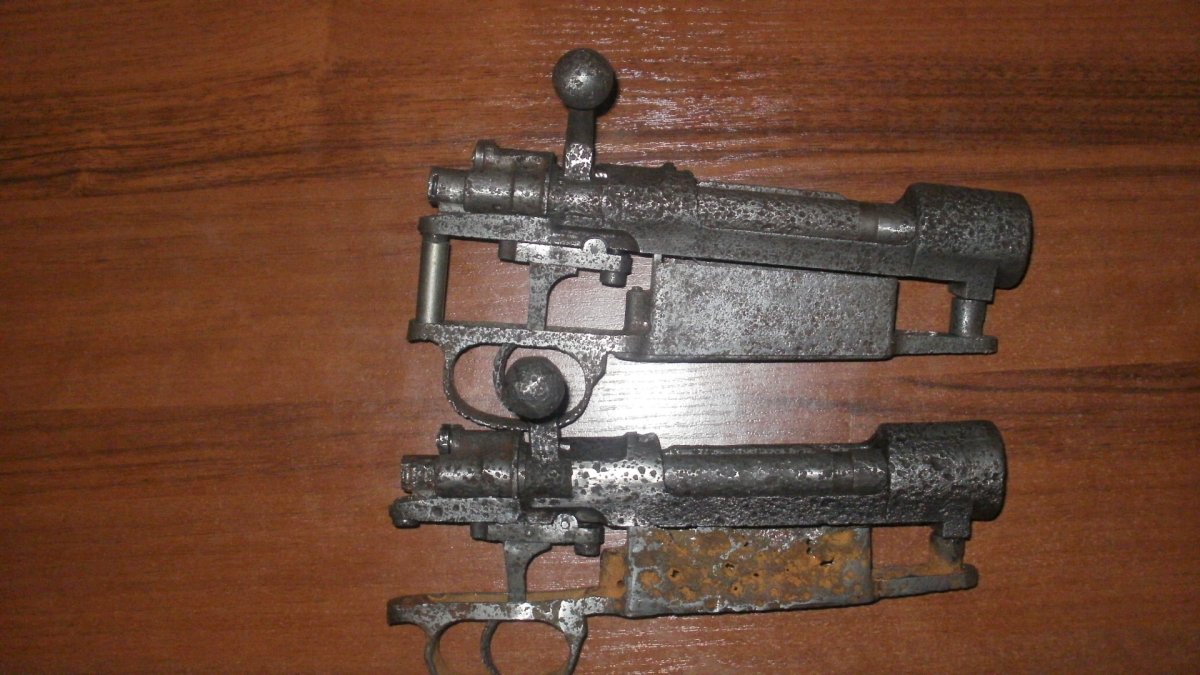

    Подскажите почему не переключается предохранитель?

    добрый день,ну наверно из за износа шептала или курка, надо более детальные фото!

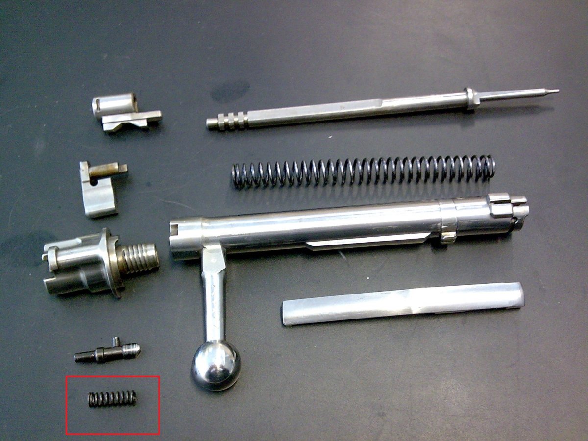

    Стухла пружина, это их "болезнь". Возьмите пассатижи и тяните ими за курок, как оттяните на 1-1.5см, пробуйте повернуть флажек

    Нет если потянуть пассатижами флажок ставится. Но должно же без пассатижей.Курок вроде норм. Причем не ставиться на обоих.Пружина тоже норм.Холостой стреляет без осечек.

    Пружину менять надо

    Сори не увидел.В маленькой пружине все проблемы?

    в раме выработка,если фиксатор работает,тогда снимите флажок и подточите косой срез

    Растянул ту пружинку вроде она никак не влияет.

    Седьмая деталь не выходит еще на мм 7,чтобы стать на предохранитель.Неужели такая большая выработка.

    при запирании затвора курок цепляется за шептало но из за выработки не дотягивает до нужного положения вот и надо подгонку делать, я так делал

    на 7мм енто много, не должно так быть, вот если седьмая деталь передним краем держится на шептале значит норма, обычно для постановки на предохранитель при износе не хватает1,5мм максимум,вот иприходитсся подгонять сам флажек

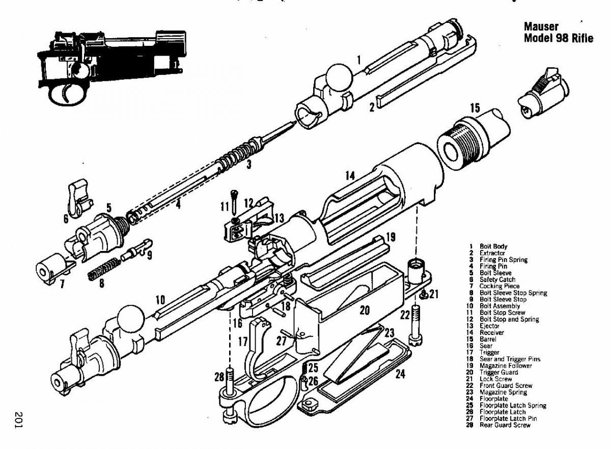

    Сори.Шептало это какая деталь на рисунке?
  15. evgeny***
    evgeny*** Oberleutnant
    127
    206
    1.818
    под номером 16

    Все устранил.В первой детальке впереди первого зуба напаял пока олова 2 мм.Все заработало.
