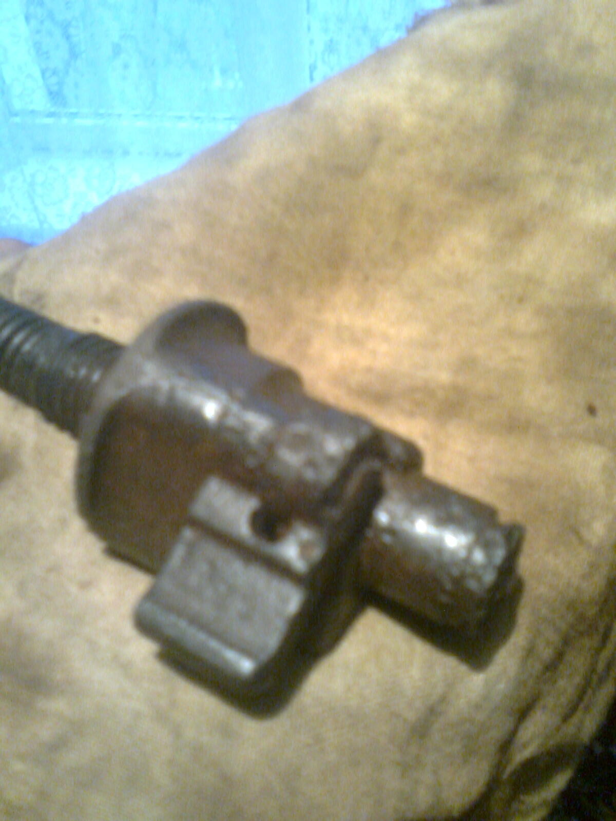

    Камрады! Сие изделие неделю купалось в ВД, толку 0. Закис немертво:smile_1: Подскажите неопытному, как разьять его на запчасти. Заранее спасибо!

    неделю мало, месяц-два в керосине, а потом обстукивание деревянным молоточком.

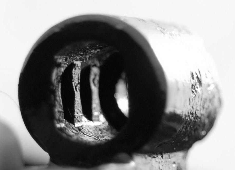

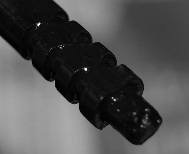

    Фото ударника и курка.
