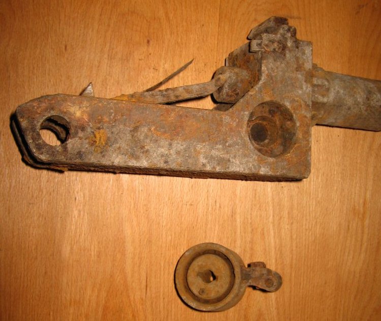

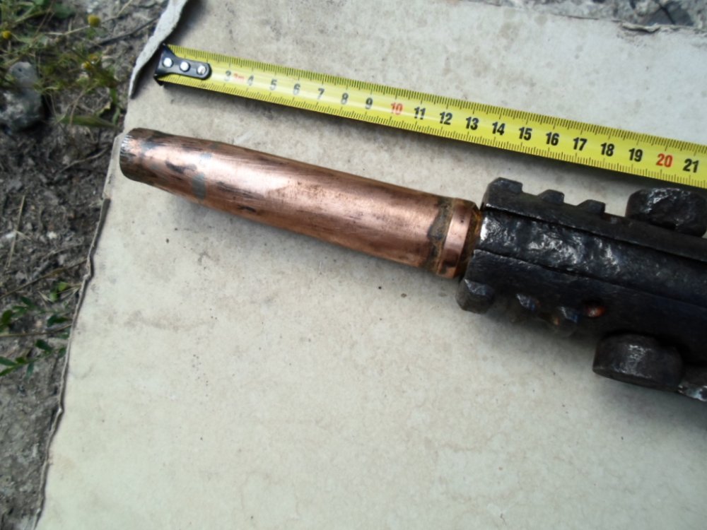

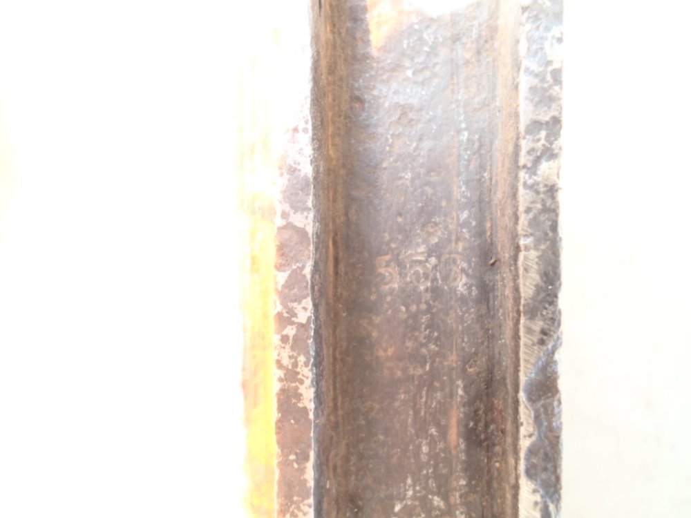

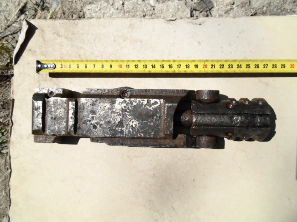

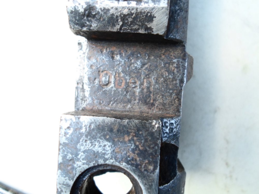

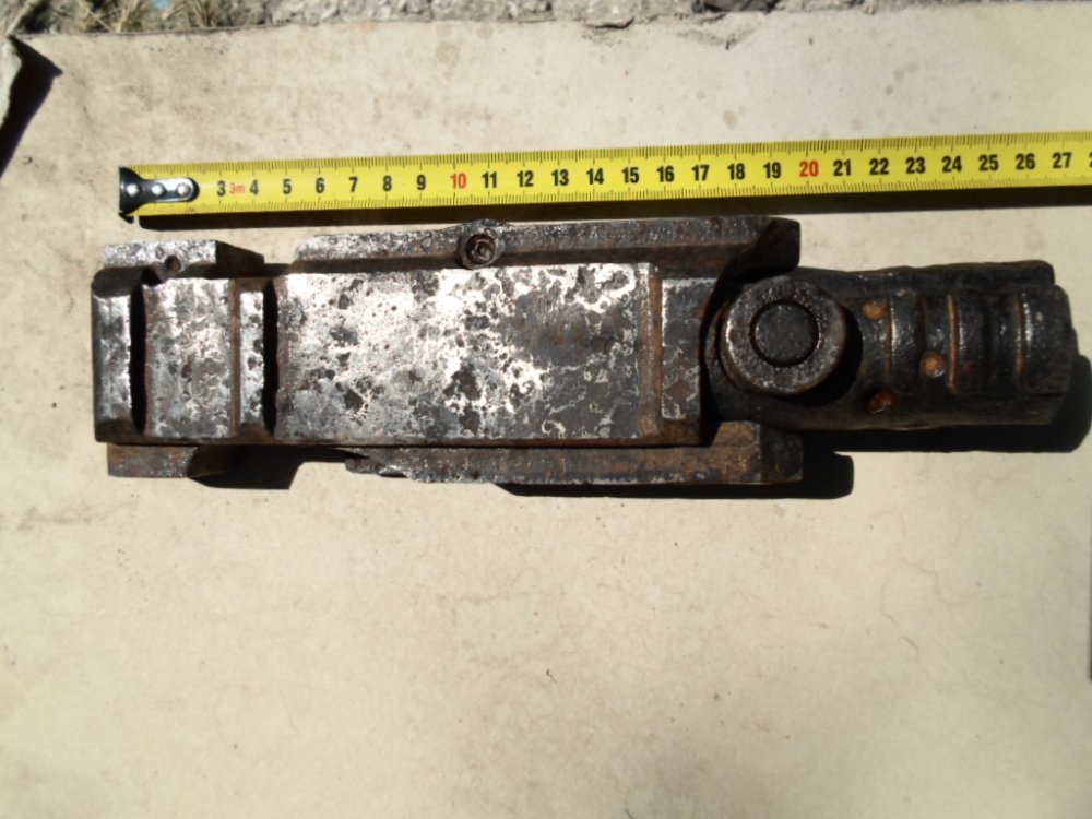

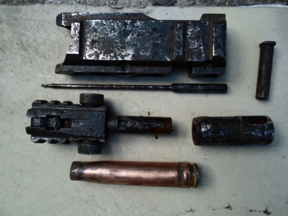

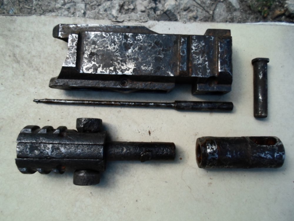

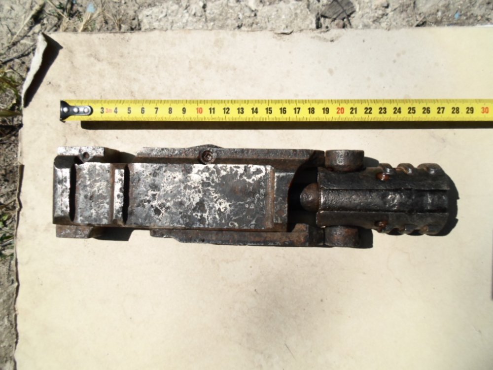

    Доброго времени суток всем уважаемым комрадам.
    неделю назад на румынских позициях был поднят данный девайс, все части были раздельно раскиданы на пятачке примерно 5х5 метров.

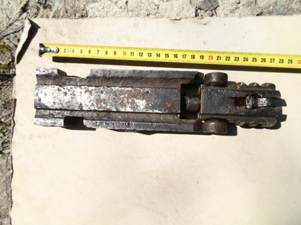

    так же на этом пятачке поднято 40 гильз от этой самой зенитки, причем гильзы раскурочены скорее всего после войны, с целью изъятия пороха, так как снарядики валились вперемешку с гильзами. К данному затвору получилось в запасе кроме того что стоит в нем, два выбрасывателя, два бойка и куча мелких деталюшек думаю элементы спуска, так как еще была рядом ручка спуска. Фотки пока выкладываю самого затвора, мелочь если нужно будет по просьбе сниму.

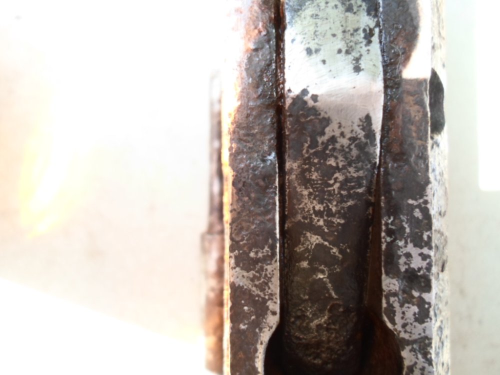

    Затвор недельку покис в керосине, сегодня почистил лепестками и щеткой. Все движущиеся детали в затворе двигаются, сборка разборка штатно.
    Вот интересно, сама затворная рама со стволом, может там же лежать? Крупные части затвора лежали довольно глубоко, поднял их с глубины 50-60 см на дне овражка.
    Или после войны крупное основание с затворной рамой и стволом увезли на металл, а то что мелкое было раскидано, в то время собирать не захотели?

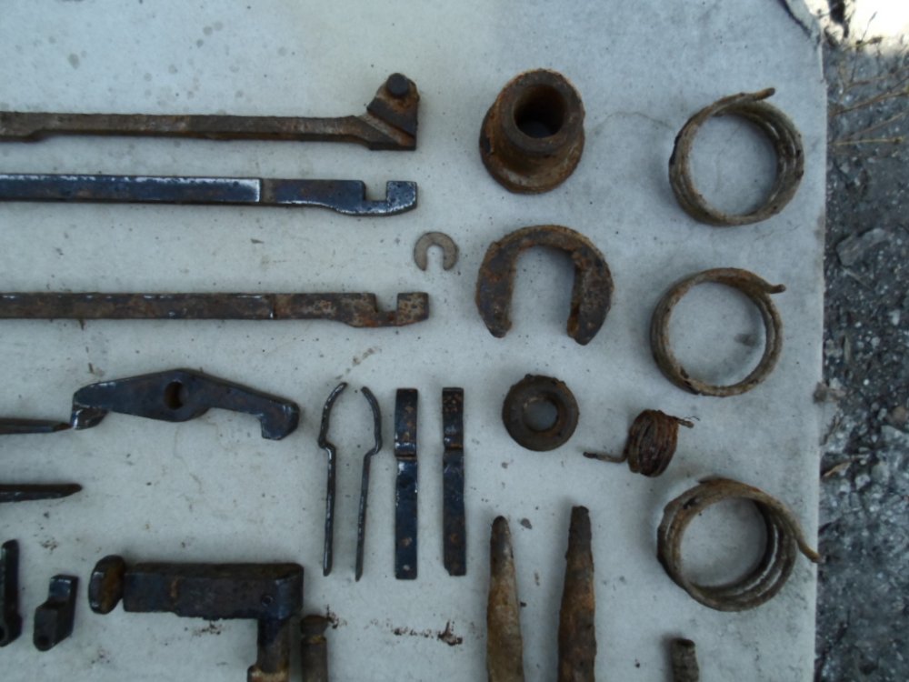

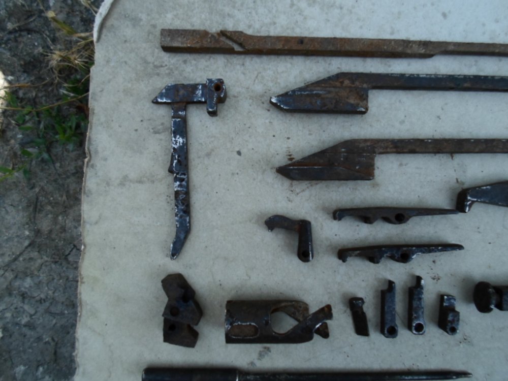

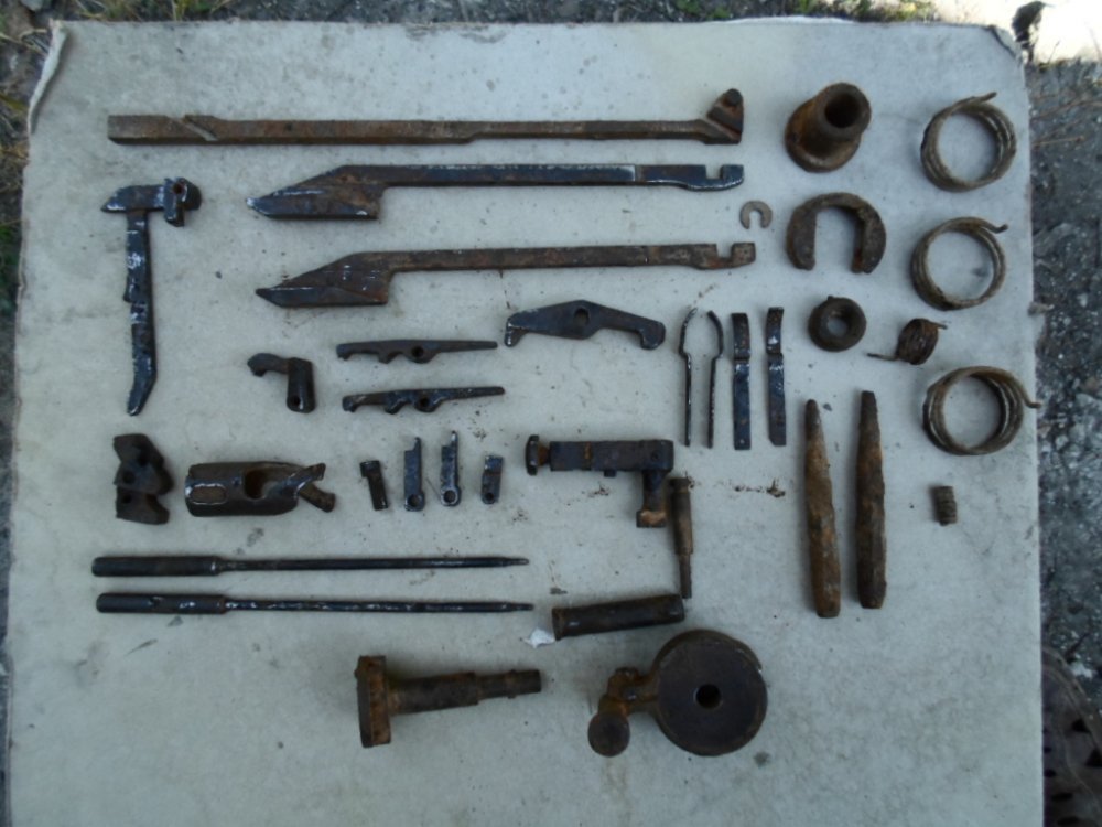

    Хотелось бы увидеть фото всех деталюшек какие были найдены. Если не затруднит, сделайте фото пожалуйста.

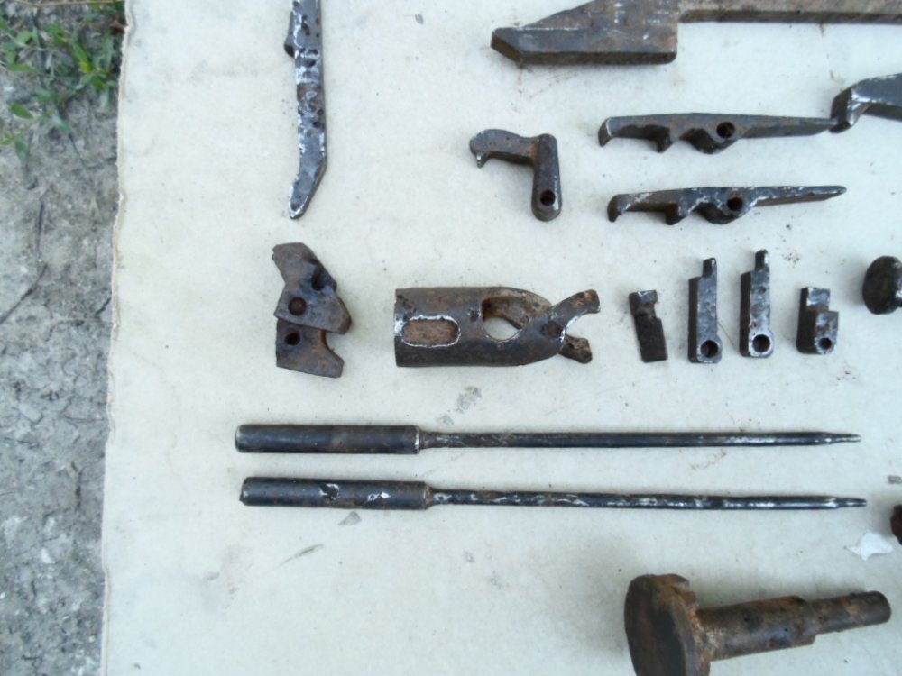

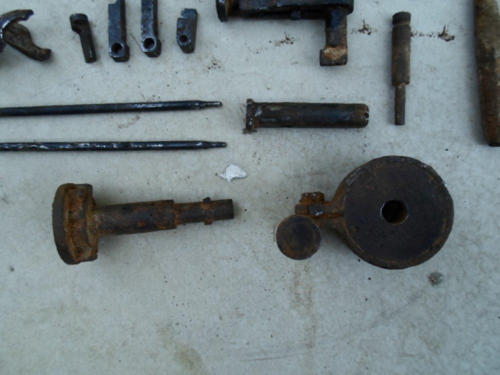

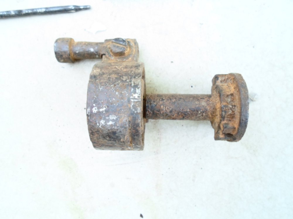

    Доброе утро.

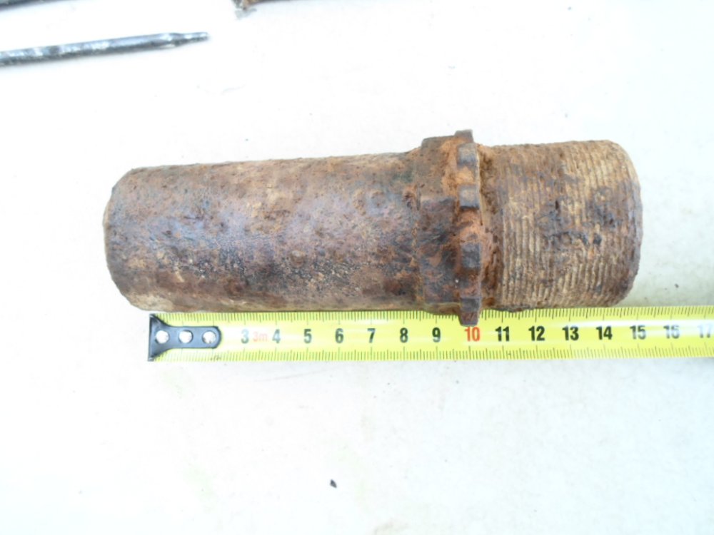

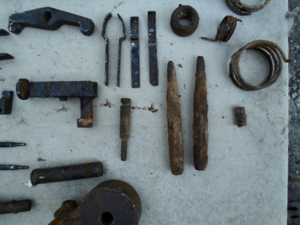

    Вот фото остальных деталей сопутки затвора.

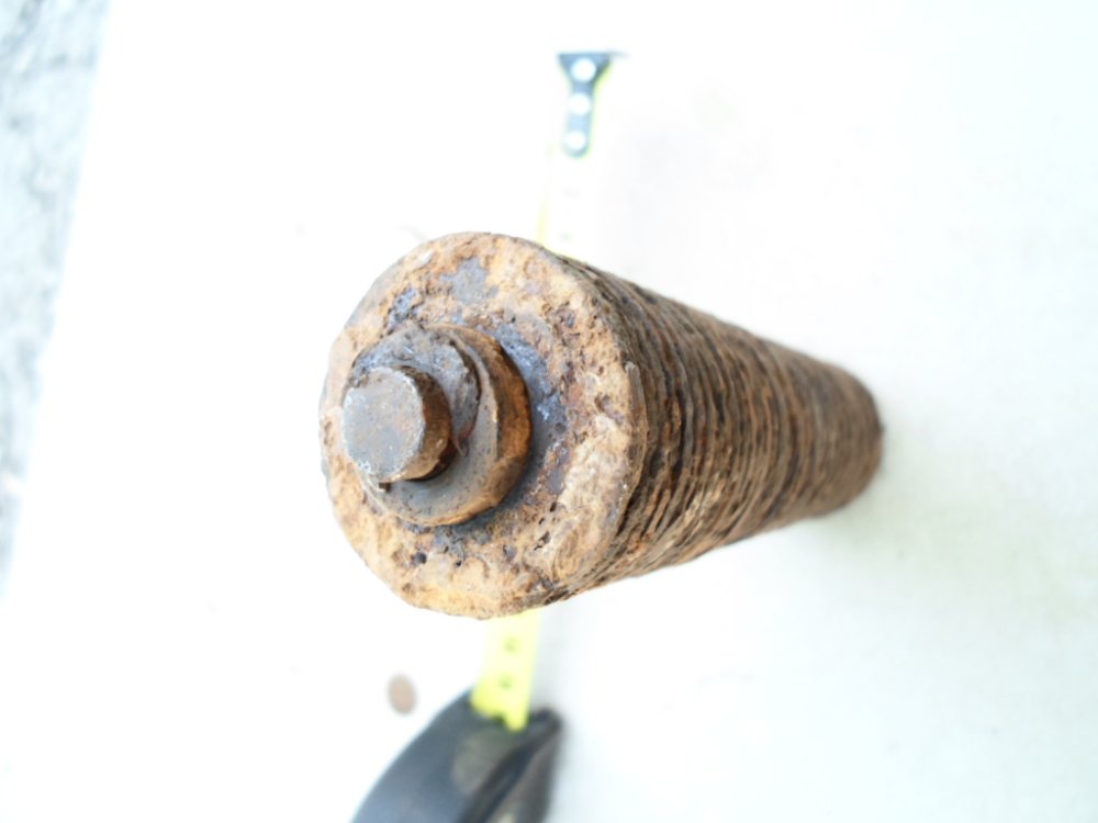

    Ту крутилку что внизу на общем фото, опознали как спуск флак38

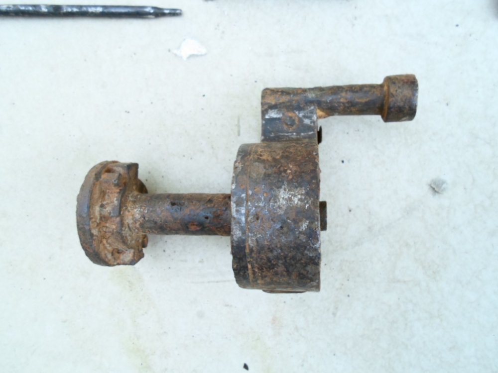

    Та штуковина которая на последнем фото, внутри пустотелая, смотрел фотографии самой зенитки, этот набалдашних накручивался сзади затворной рамы наружу, по ходу он удерживал боевую пружину.

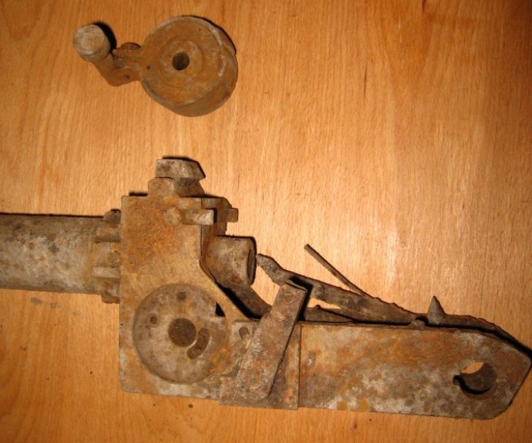

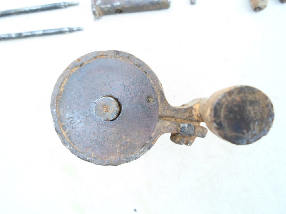

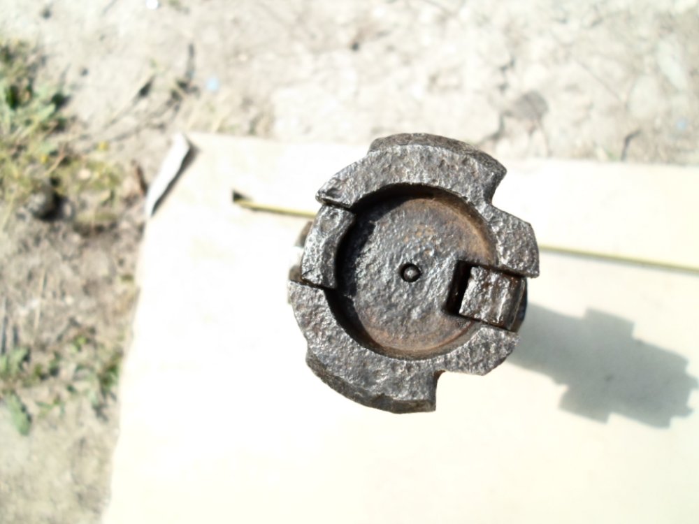

    И еще рядом была такая желесяка, думал ломал голову что это, пришел к выводу, что это типа контейнер набора шайб ЗИПа. шайбы надеты на ось, и сверху закреплены разрезной шайбой, между шайбами была прослойка похожая на графит. Думаю при жизни это была графитная смазка.

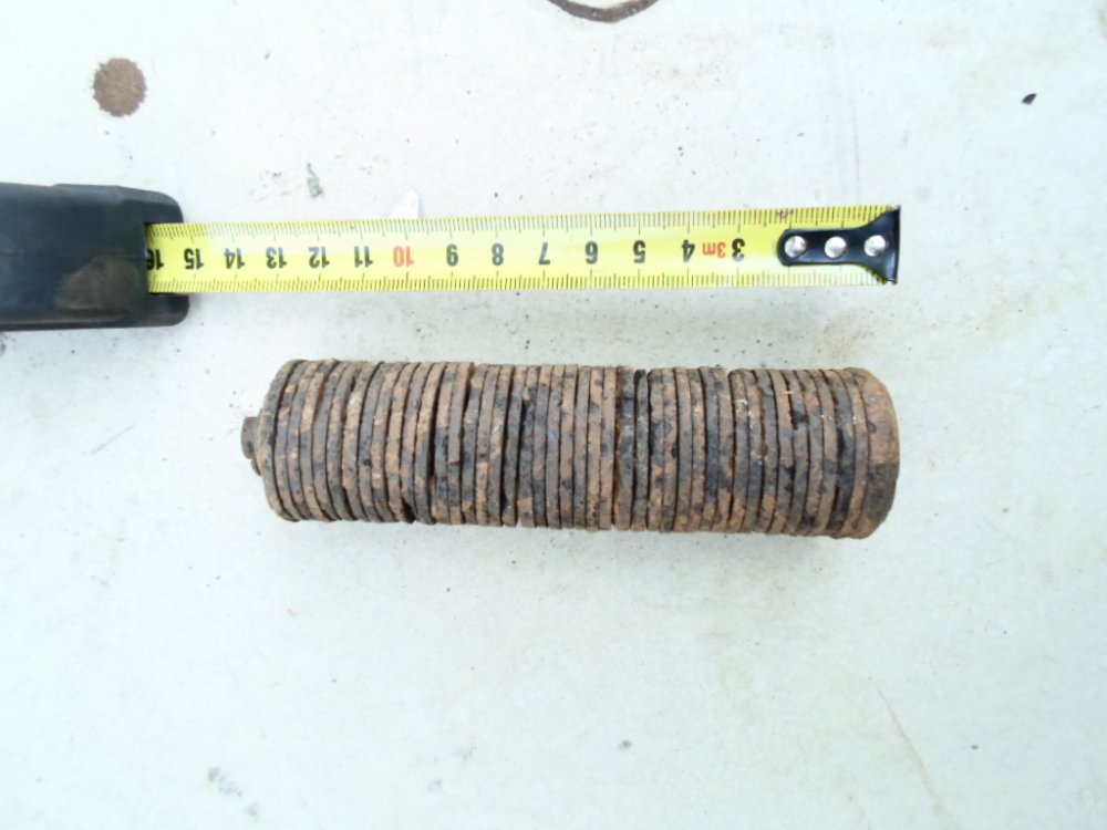

    На последнем фото буфер- тарельчатая пружина, которая принимает на себя удар затвора в крайнем заднем положении.
    Поидее она вставлается в пустотелую деталь из поста выше.
    Боевая же пружина у флака расположена снаружи, а не внутри пушки.
    Gasser нравится это.
