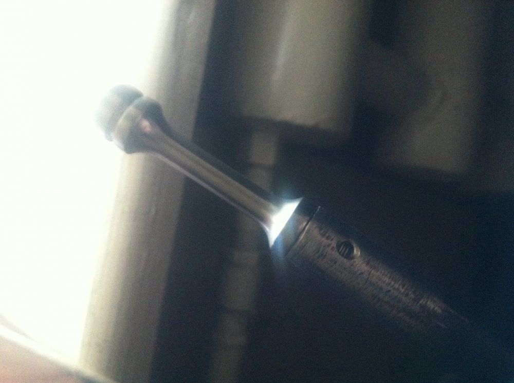

    Форумчане не могу снять поршень родной пиляный с затворной рамы (балаклея)! Кто сталкивался помогите советом! Администрация если не в тему прошу прощения!

    Насколько мне известно, сначала нужно штифт найти и выбить а потом откручивать... :)

    Вроде краску снял возле поршня штифта нету, но поршень шатается скорее всего штифт есть но его чет не видно((( может думаю отпилять под конец огрызок от поршня и высверлить то что останется хз че делать

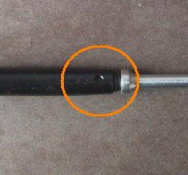

    Несильные удары в торец остатка поршня. Штифт прослабнет и себя проявит.

    Вариант.

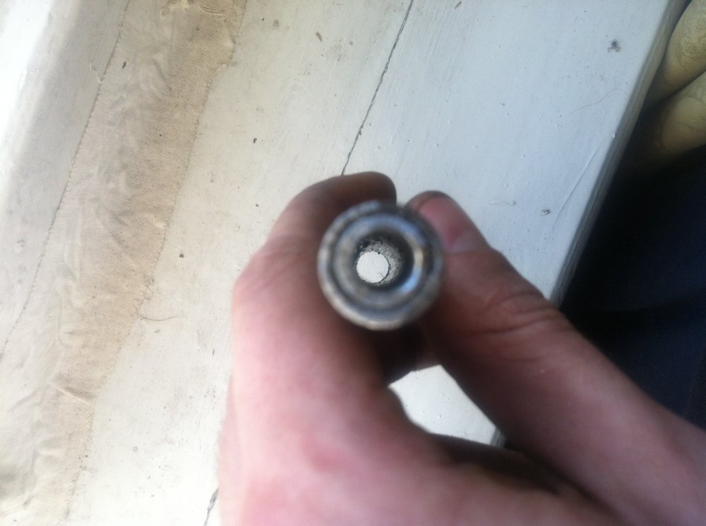

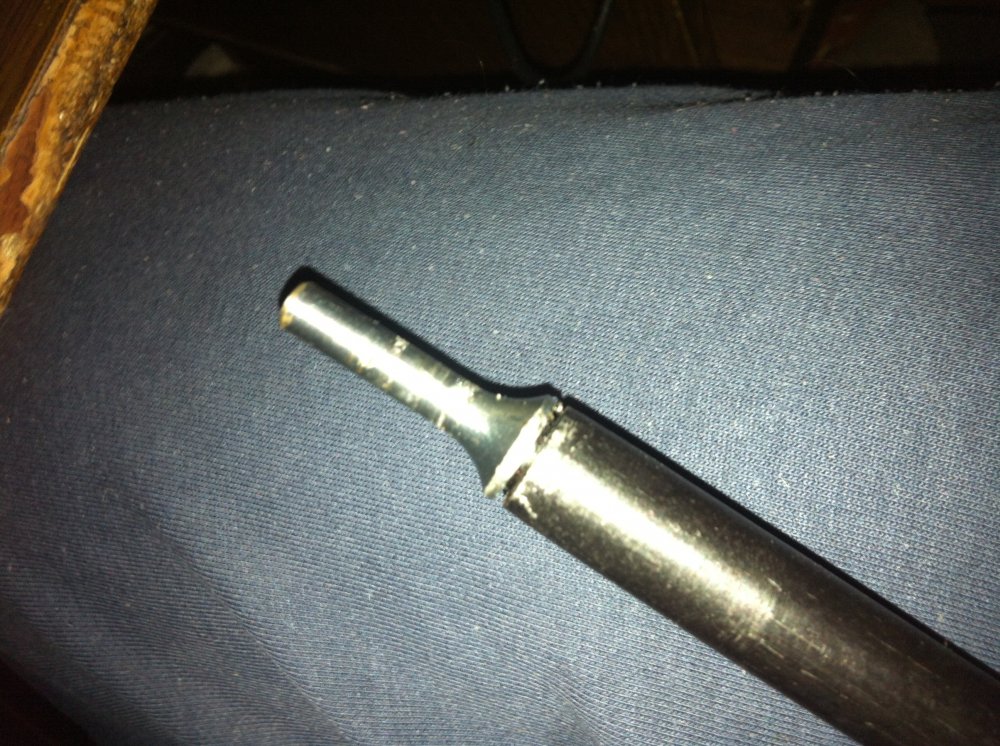

    Отпилил огрызок, потом накернил посередине и начал сверлить с маленького сверла гдет троечки потом дошел до 8 и получилось чтот на подобии этого.... Потом там где зачистил затворную раму вначале где краска была и не видно было штифта появились круги от штифта видимо его поставили и хорошо разкернили! Я маркером наметил центр у кругов и керном потихоньку 2-3 удара начал бить в эти центры и штифты вылетели потом на легке вышел остаток поршня, и я поставил новый! вот и все! И послесловие.... Когда будеш сверлить дырку под новый штифт лучше сверли с обоих сторон и советскими сверлами так как вчера хотел поставить штифт почти просверлил но сволочь сверло сломалось прям внутри((((((((((( ну вроде как и не зпштифтовал но и поршень как влитой, посмотрим отстреляю десятка 4-5 холостых если не будет шататся мать его так пусть там и остается)))

    Поршень должен шатаца ОБЯЗАТЕЛЬНО. При штифтовке это необходимо учитывать, и незакручивать поршень полнолстью,оставить зазор примерно 0.8мм и штифтовать!Кстати у новоденьных поршней должна быть проточка у основания резьбы,если ее небудет , небудет и шата поршня,а это плохо!

    Место установки штифта легко проявляется любым средством быстрого воронения.На палочку с ватой чуть средства и чуть потереть в вероятном месте расположения штифта(возьмите любую другую раму и посмотрите ,растояние приблизительно одинаково на всех поршнях).защет разности структуры металла(штифт мягче)он будет проявлен более темным цветом.
