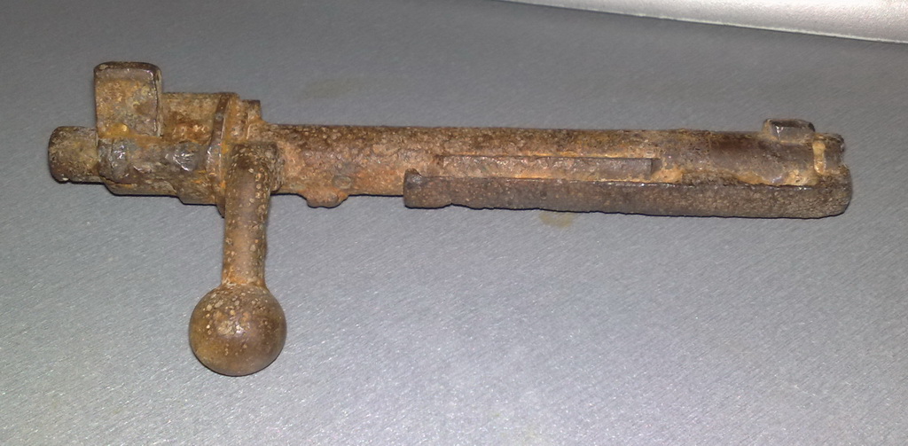

    Здравствуйте комрады!
    Имеется несколько копаных затвором маузера, но немогу разобрать так как прикипело все в местах соединения...
    Пропустил один через электролиз, но увы не помогло.
    Подскажите что можно сделать?

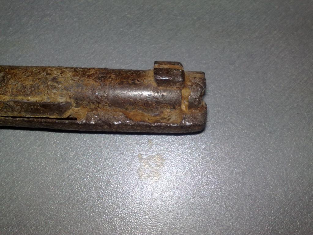

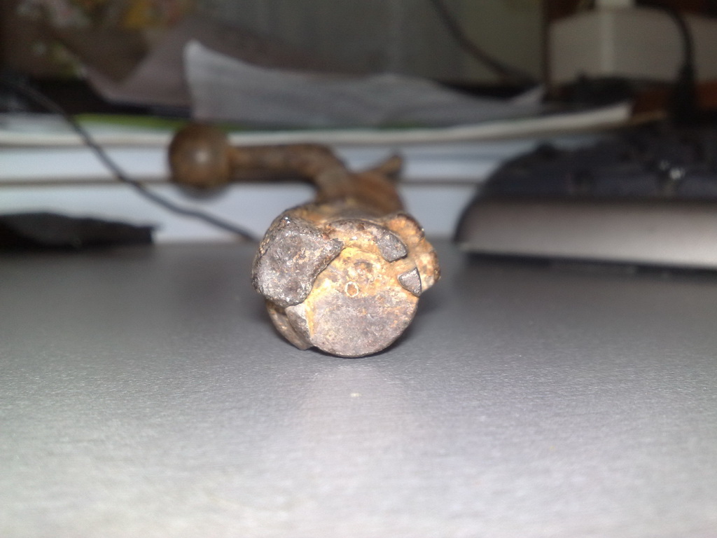

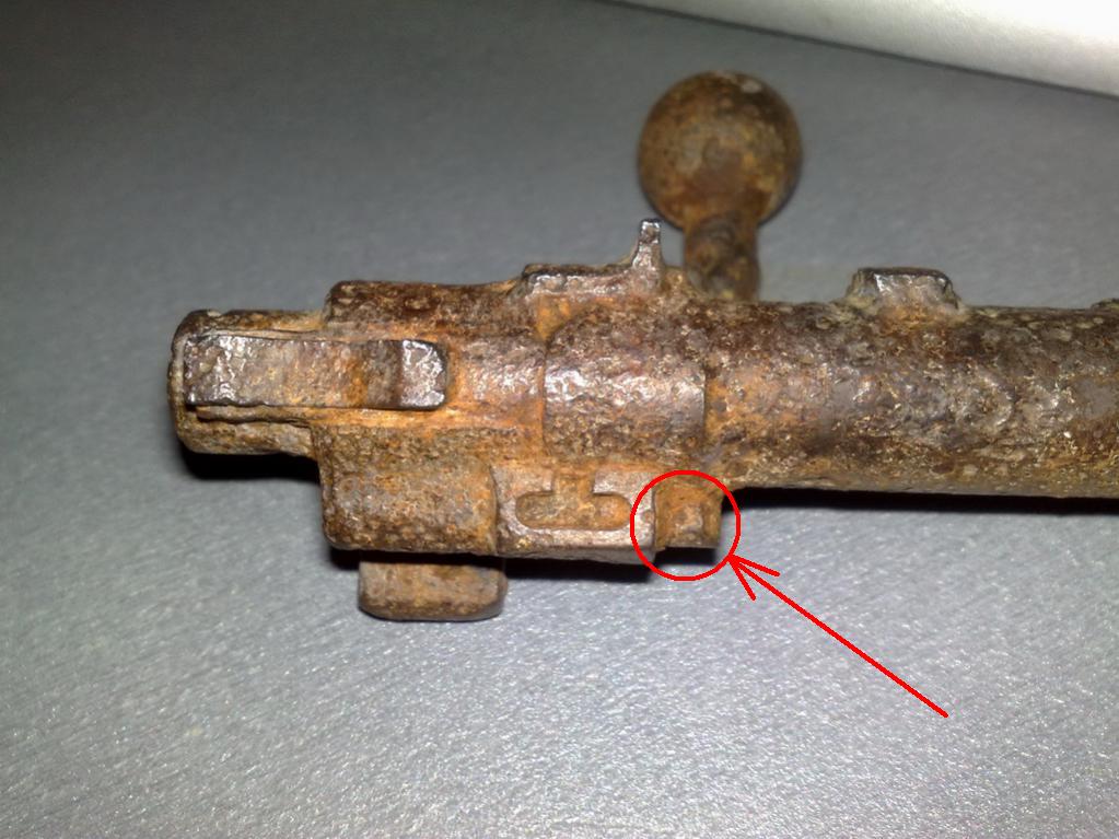

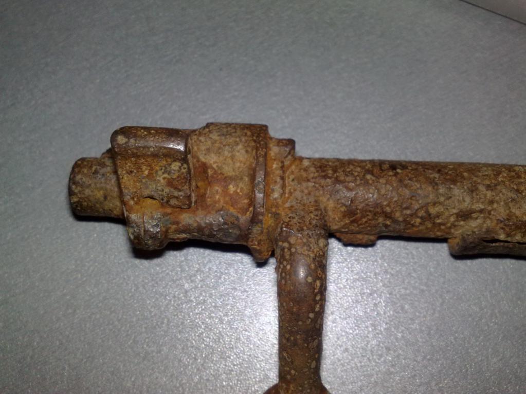

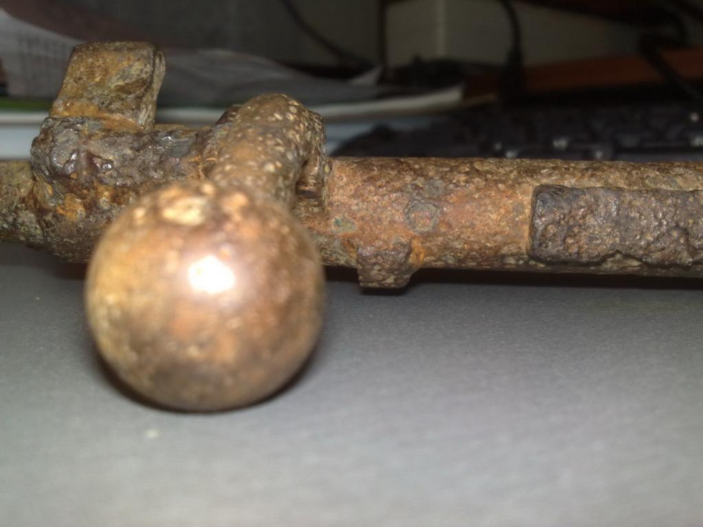

  8. Axel Sichert
    Axel Sichert Feldwebel
    924
    Location:
    вот такой
