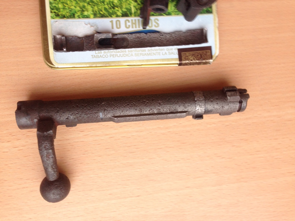

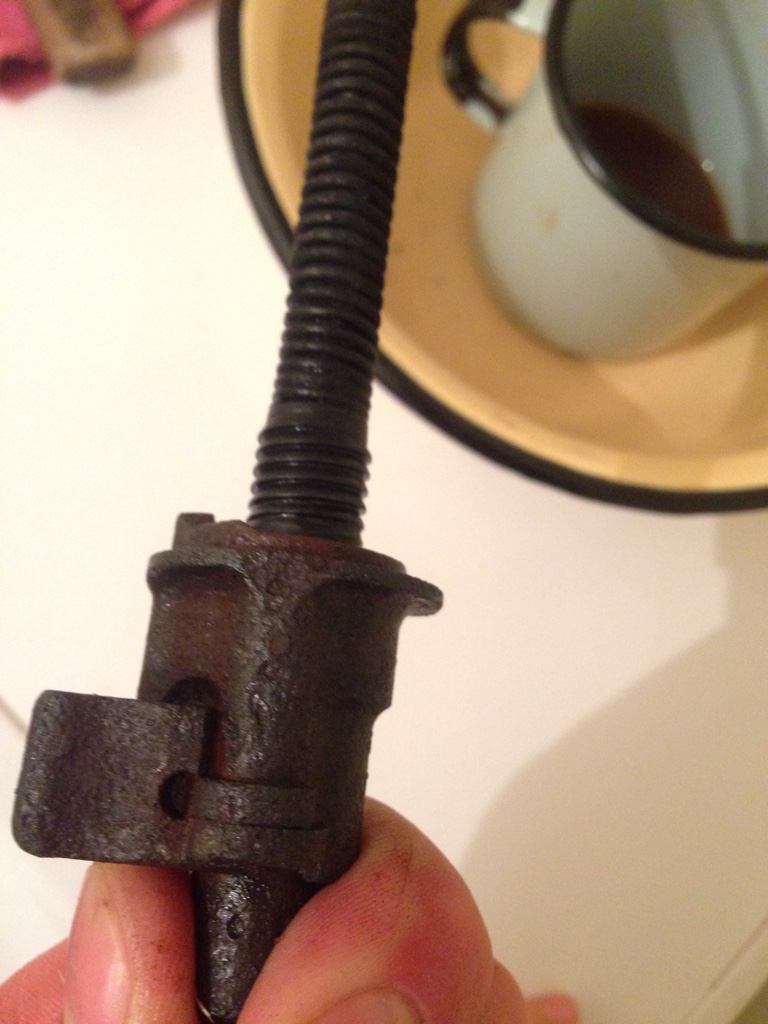

    Всё раскрутилось и зашевелилось.такой вопрос,курок крутится вместе с бойком?то есть они при отжатии пружины вместе должны поворачиваться,чтоб снять муфту?не получается при отжатии повернуть курок.и еще,выбрасыватель таким образом смещается в крайнее правое положение,а потом просто выдвигается вперед,в сторону от муфты?он тоже не хочет сниматься..а вот клейма похоже все сожрало(
    tankis подобається це.
  5. VitalicBondarchuk1974
    VitalicBondarchuk1974 Major
    55
    100
    2.926
    ДА.
    можно ключиком рожковым попробовать прокрутить....
    В крайнее Правое положение, потом еще чуть правее ( должен вылезти из канавки на стебель) И СБИВАЕМ в перед в сторону зеркала задвиги.
    KaRl OrF88 подобається це.
  6. VitalicBondarchuk1974
    55
    100
    2.926
    Курок провернуть нужно с 6 часов---- на 9 часов... или на 3 часа....
    Можно потом чуть стукнуть молоточком по жопке бойка.... Помочь ему стронуться с места.

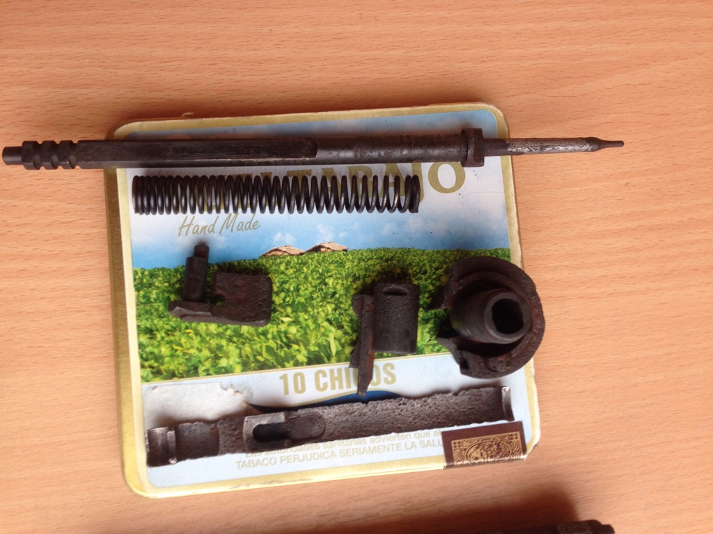

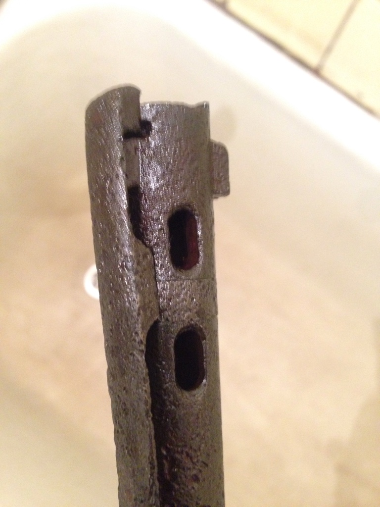

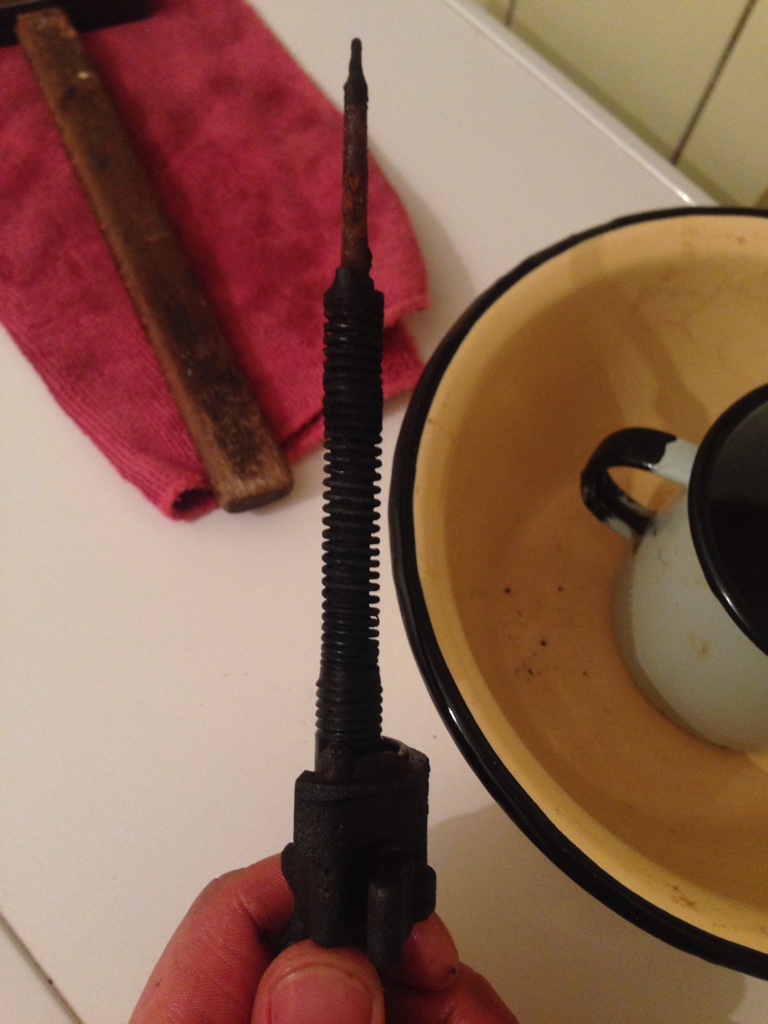

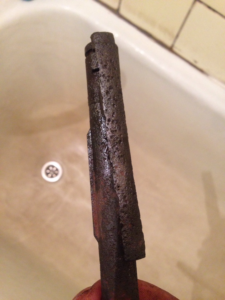

    [​IMG][​IMG][​IMG]
    Вот что получилось.всё раскрутилось,но клеймо нашел только на бойке
    ArtBorsuk, RIHARD 77 та tankis подобається це.
  9. Gasser
    Gasser Stabsfeldwebel
    31
    49
    1.313
    Kharkov
    На лепестке предохранителя (на противоположной стороне если смотреть как на Вашем фото) должны быть остатки номера.Обычно сохраняются.в отличие от номеров на муфте(расположен на верхней части муфты.очень мелкие цифры).Что касается клейм ударника-они всегда хорошие т.к.хорошо защищены прочими деталями затвора.
