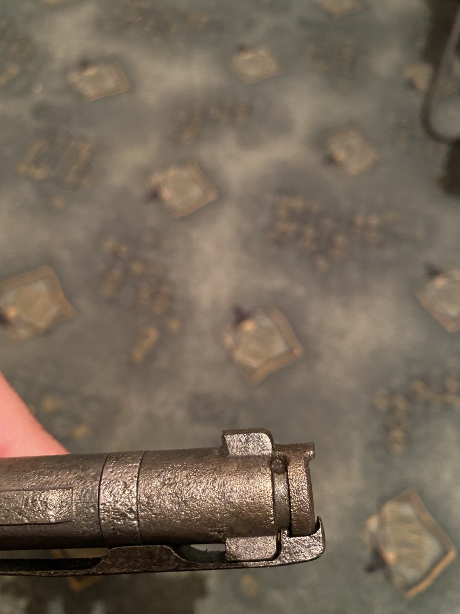

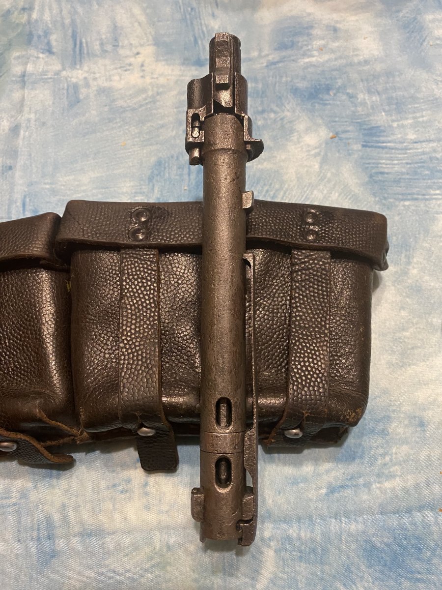

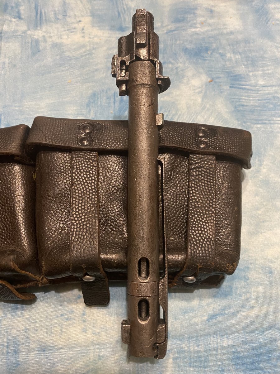

    Доброго времени. Выкопал затвор, но он не взведен, (флажок влево) не могу разобрать. Подскажите как его взвести, что нажимать, а то уже совсем не пойму что я делаю не так. Откислочен, смазан и т. д. Фото позже добавлю.

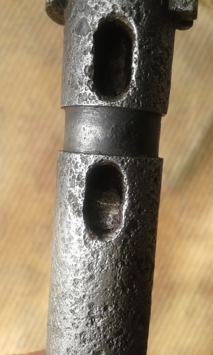

    Сам принцип разборки мне известен. Суть в том что боек(предположительно) закис и курок не иде, уже и грел и стучал, мертво сидит. Сам курок на бойке ходит, но не более того

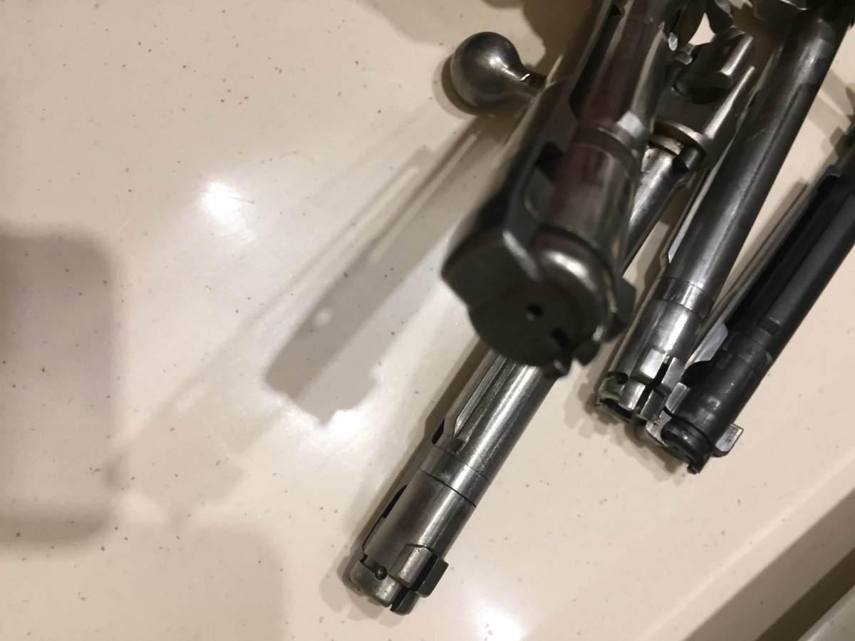

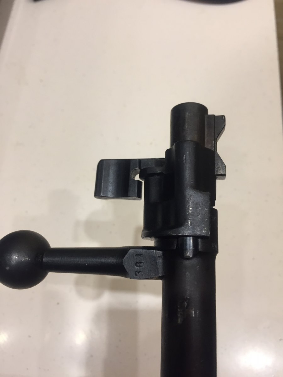

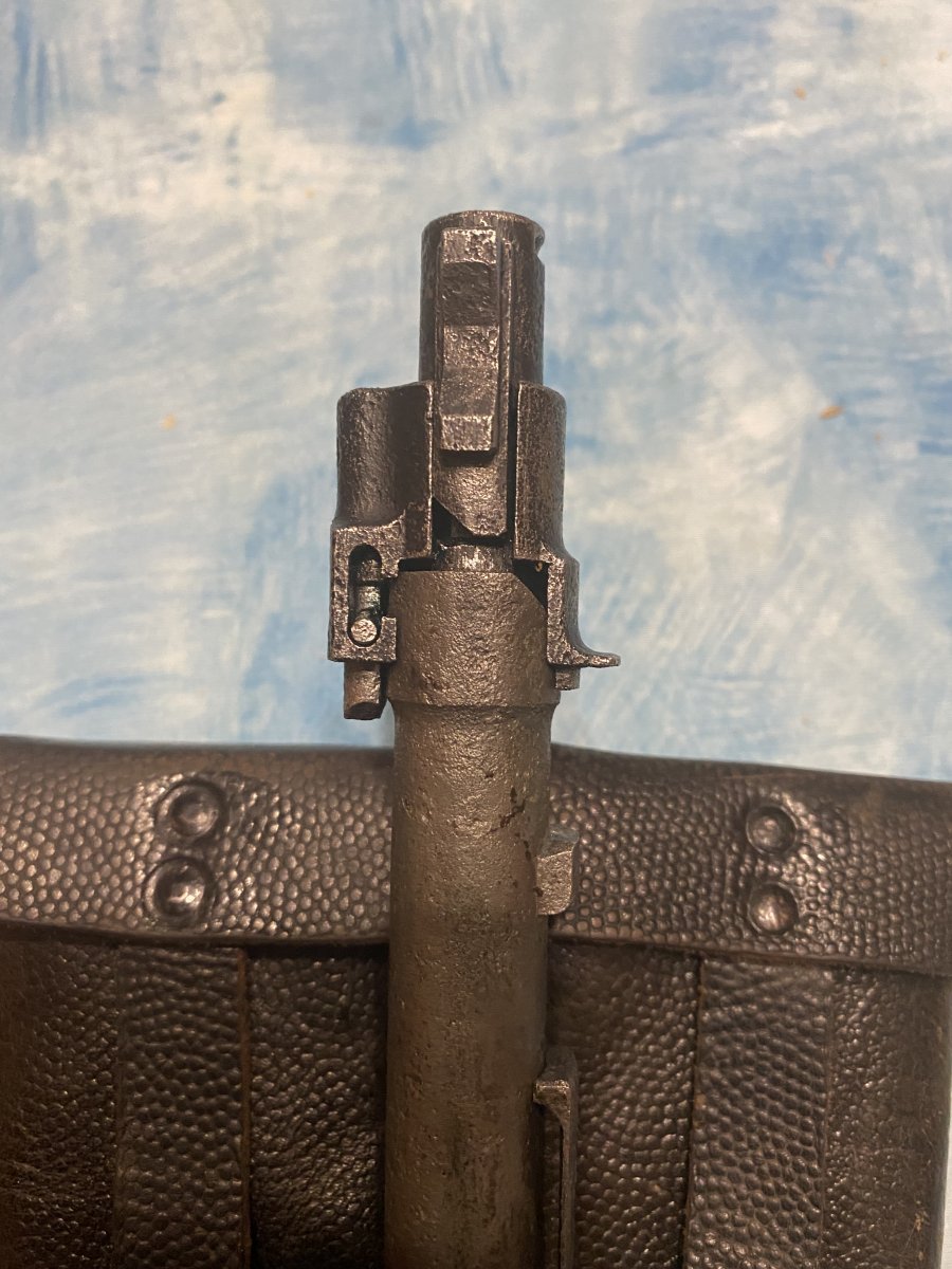

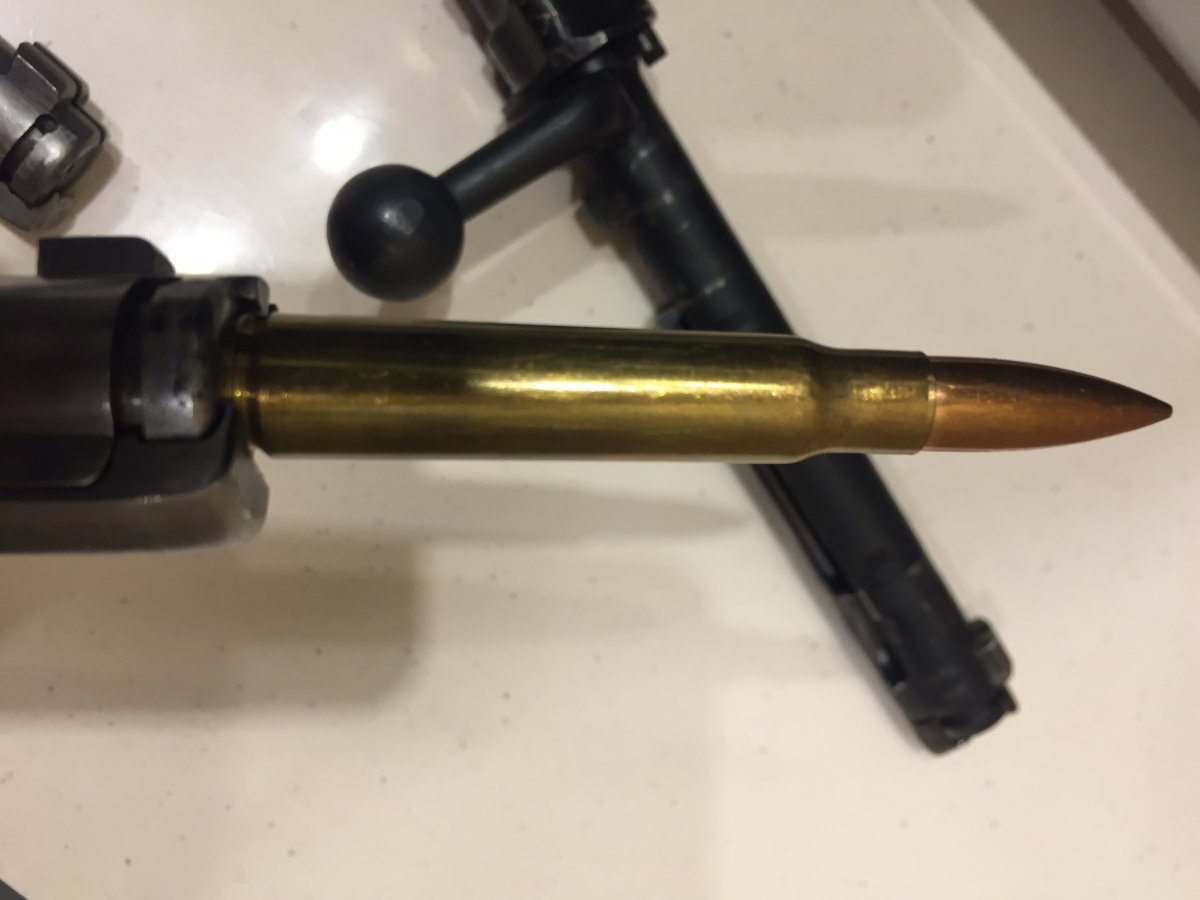

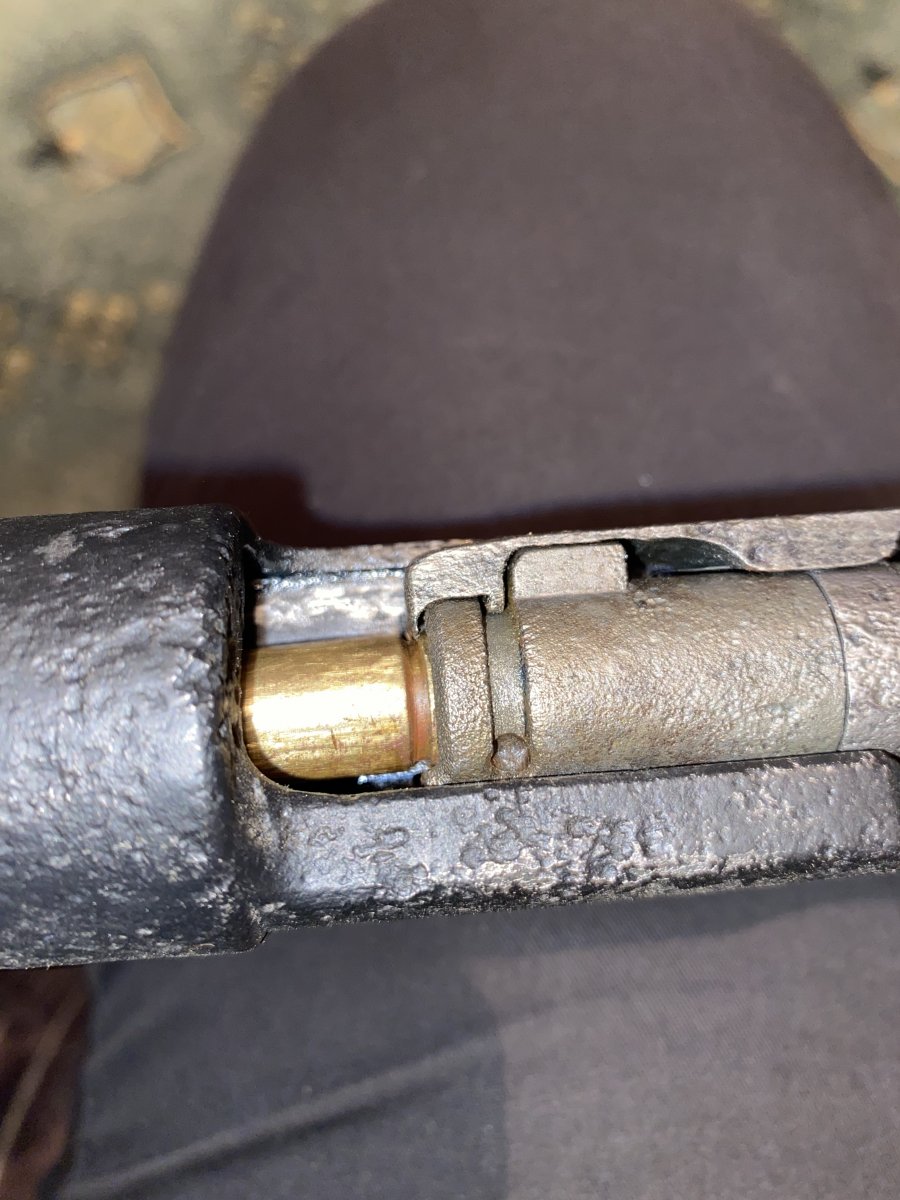

    Добрый день, если у Вас затвор был не на предохранителе то боёк был в положении как на первом фото. Если вы пытались прокрутить муфту то боёк соскочил в выточку на стебле затвора и дальше он не пойдёт( фото 3) Если боёк подвижен то Вам нужно его подцепить плоскогубцами и оттянуть максимально назад и поставить флажок предохранителя в среднее положение. После этого спокойно продолжайте разборку затвора. С ув!

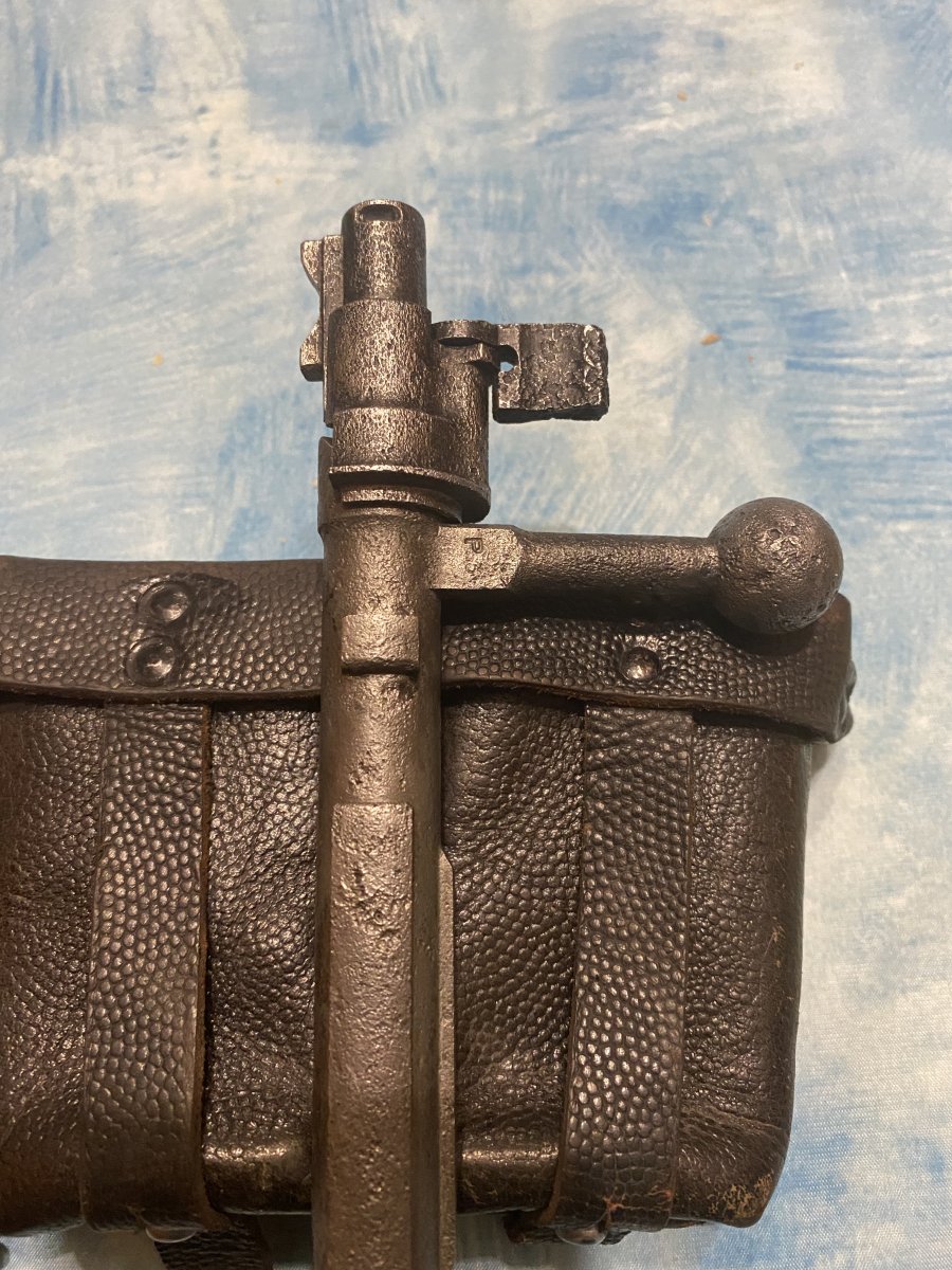

    Добавил фото

    Во-первых, как советовали - дополнительно еще раз отчистите его и смажьте той же ВД.
    Второе. Понадобится еще помощник. Затвор возьмите в левую руку, а в правую отвертку с широким жалом. Уприте жало в курок и надавите, пока он не выйдет за край стебля затвора, как на фото ниже. Если флажок разработан - он сам под своим весом станет в вертикальное положение. Если нет, просите помощника, чтобы он повернул его на 90 градусов. Соблюдайте при этом ТБ)))
    Третье - флажок зафиксирует курок в положение для разборки. Раскручивайте))

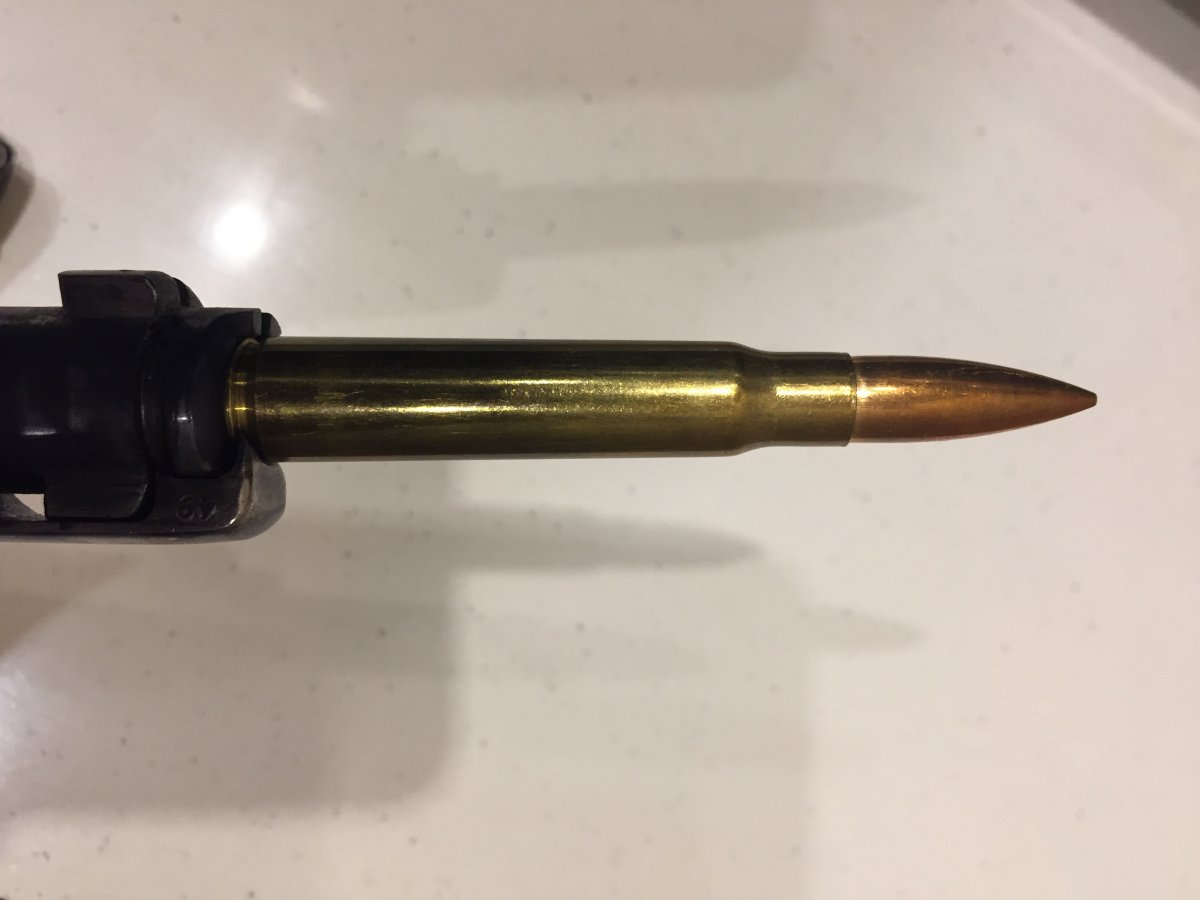

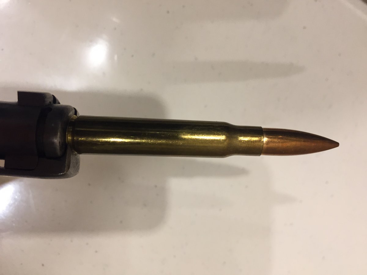

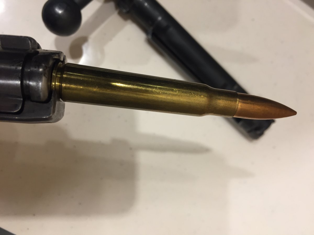

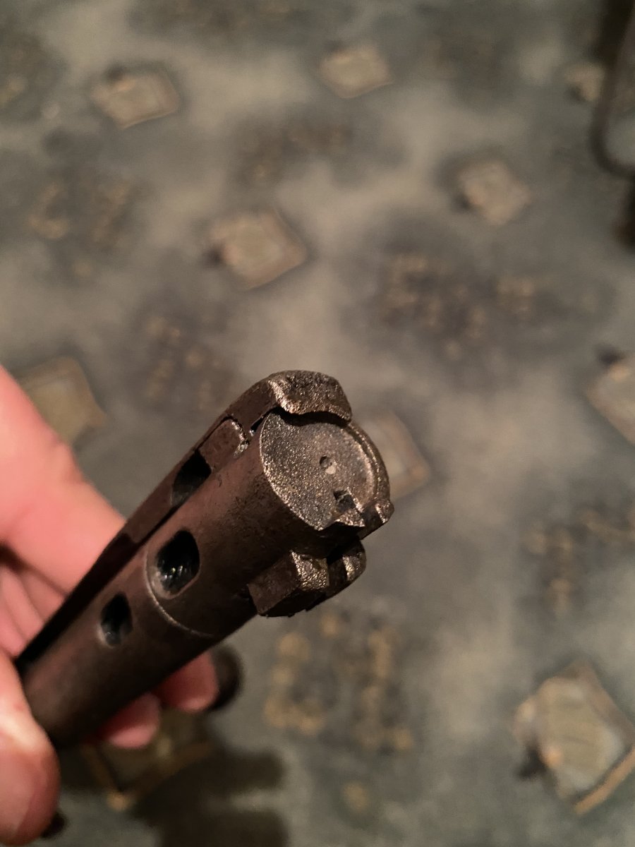

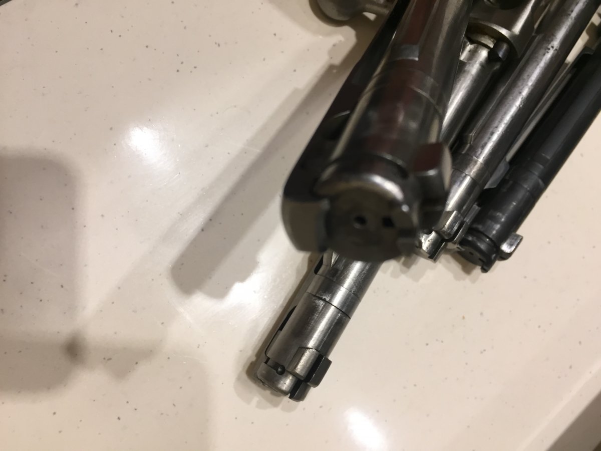

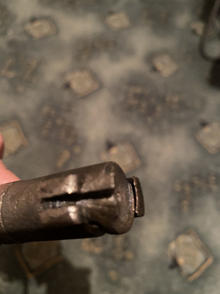

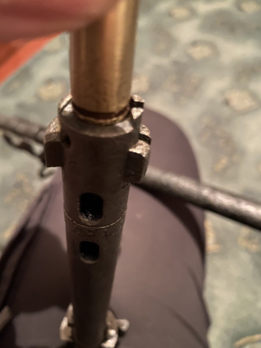

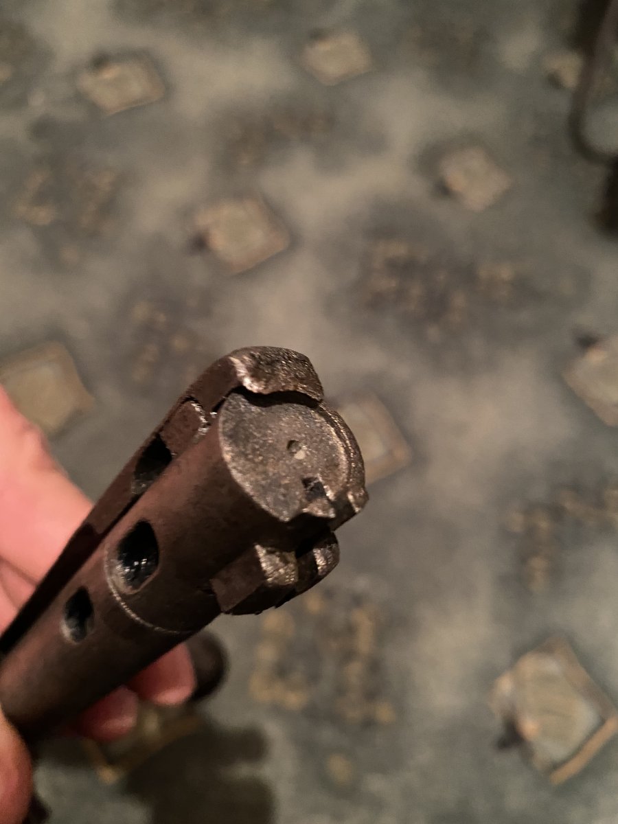

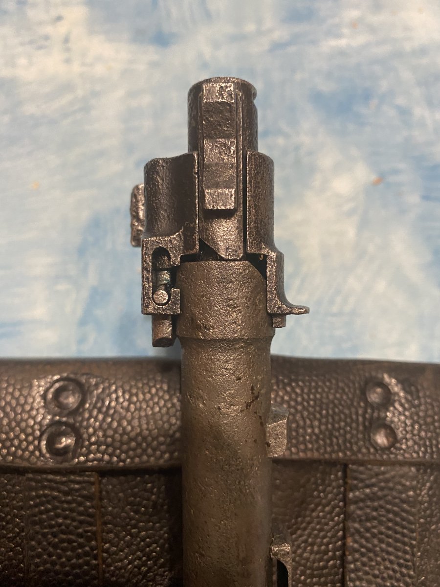

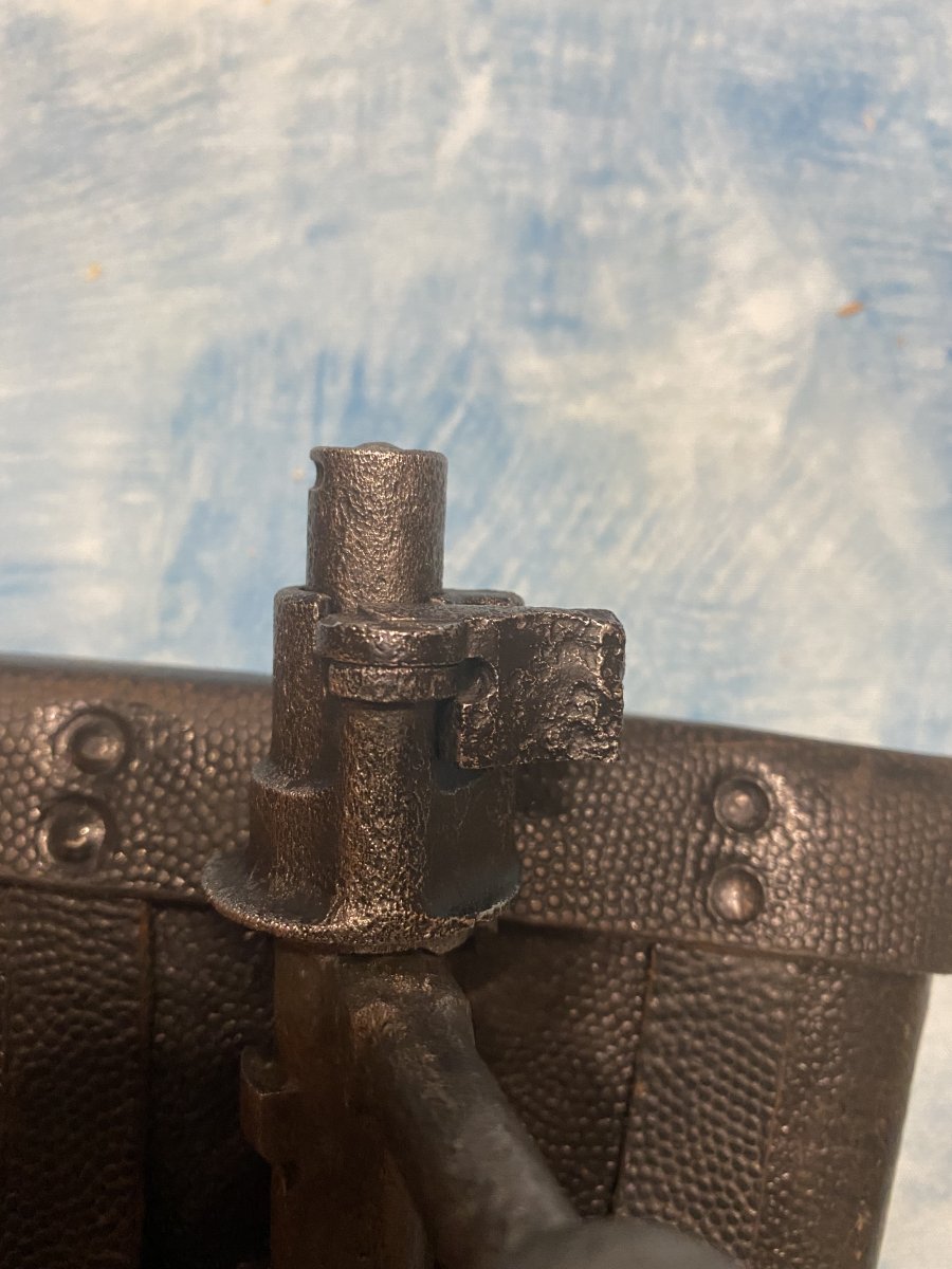

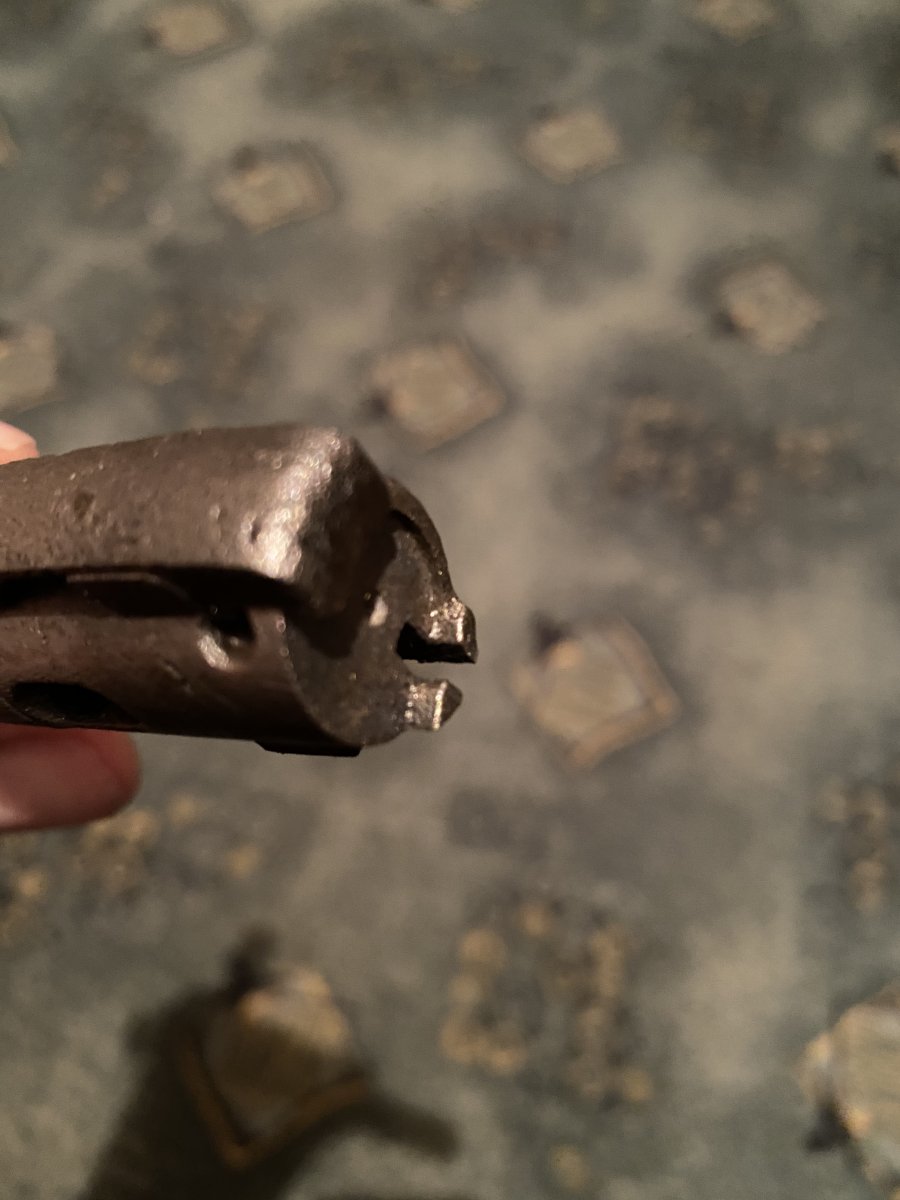

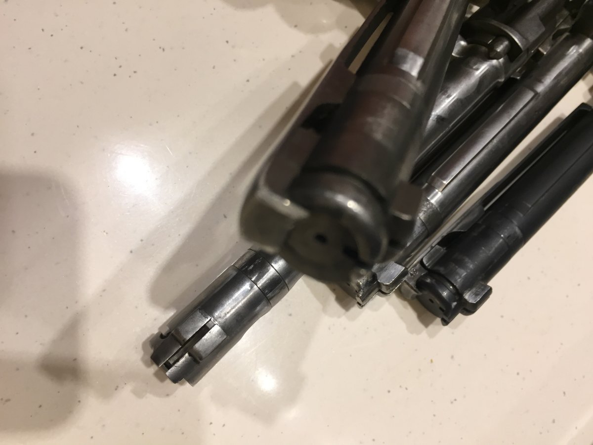

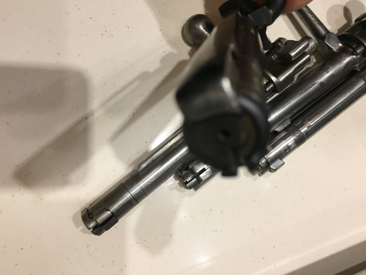

    Камрады извините что влажу в чужую тему, но подскажите и мне по затвору. Имеется затвор Иранского К98, вроде и сохран хороший но он не держит патрон и соответственно не происходит экстракции. Разъясните, я правильно понимаю, патрон должен в затворе крепко держатся или он там немного люфтит? И в чем может быть причина того что не происходит захват патрона после досыла? Фото зеркала и пружины кину завтра. Пока такие фото есть.

    Ви патрон досилаєте з шахти штатно чи вставляєте в патронник рукою і досилаєте ?. У випадку коли вставляти патрон рукою і потім досилати то екстрактор інколи не тільки не зловить патрон а може і зломатися (на копаних механізмах не рідкість). Правильну роботу екстракції патрона краще перевіряти коли патрон подається з шахти пружиною з подавача штатно.

    Пробывал и так и так. Не захватывает хоть убей. И в самом затворе патрон не держится, очень люфтит. Но когда с магазина идёт подача то видно что выбрасыватель захватывает гильзу и при досыле зуб находится в закраине, но вот при экстракции патрон остаётся в патроннике. Фото завтра сделаю.

  17. Rayceff
    Rayceff Major
    173
    306
    2.900
    Украина Центр
    Доброго дня шановной пуболике.
    Дайте фото зеркала затвора и экстрактора, непосредственно его зуба. Только увидев их - можно приблизительно сказать, что с ним не так.
    Но приблизительно можно сказать, что зуб экстрактора поврежден или отгнил. Это по-моему чуть-чуть видно на 1-ом и четвертом фото.

    И еще, в подтверждение моих слов. Если патрон рукой дослать в патронник, а потом пробовать закрыть затвор, то на нормальном экстракторе это удастся лишь приложив усилие. И, как правильно заметили - его можно сломать. Это происходит потому, что зуб экстрактора упирается в донышко гильзы. Если Вы закрываете затвор спокойно с гильзой в патроннике - то с зубом проблема - однозначно.
    Ждем фото.

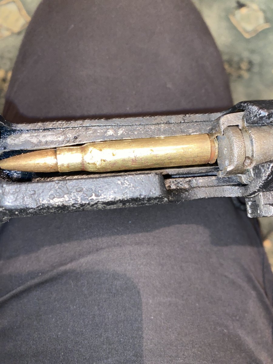

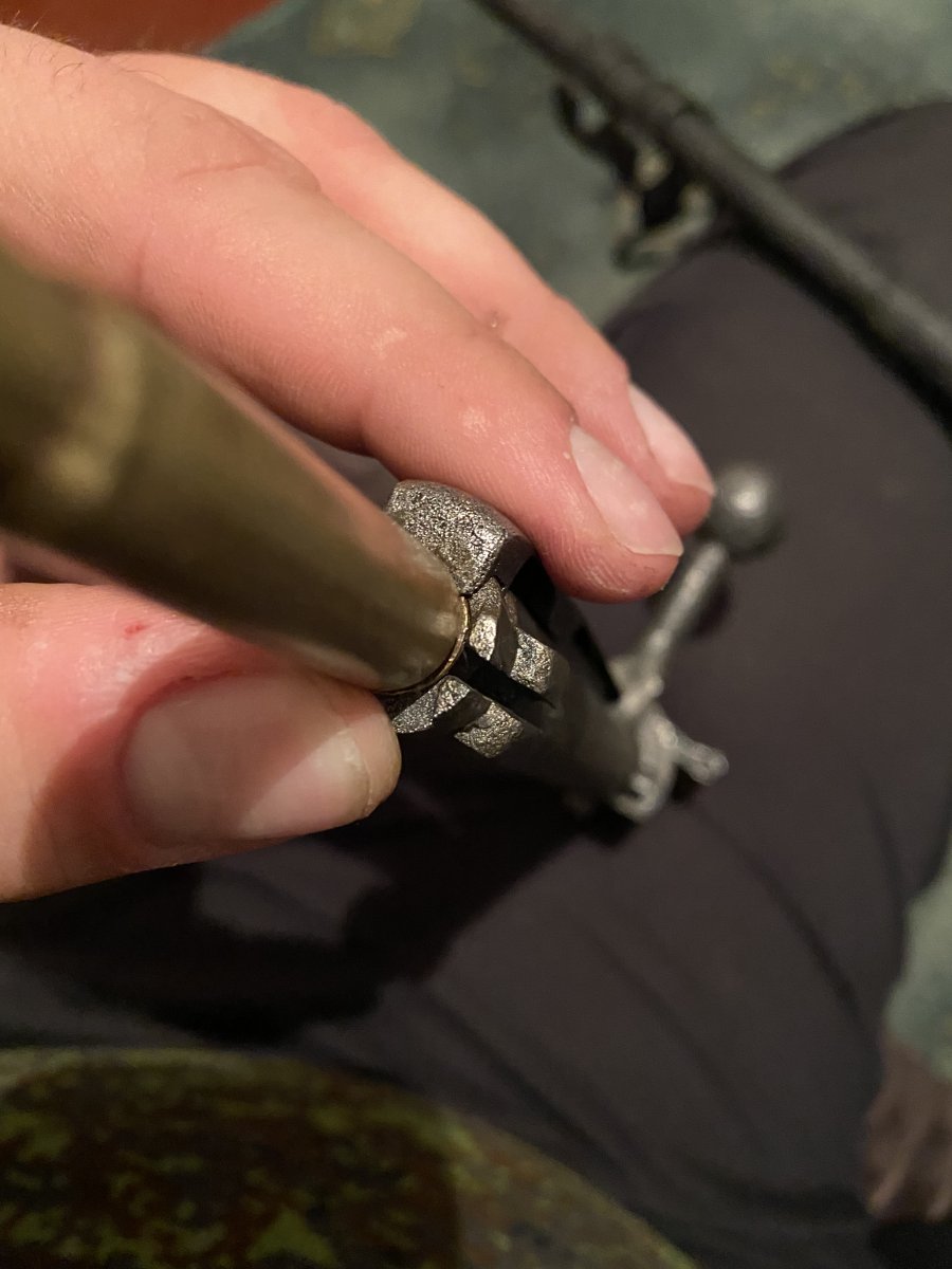

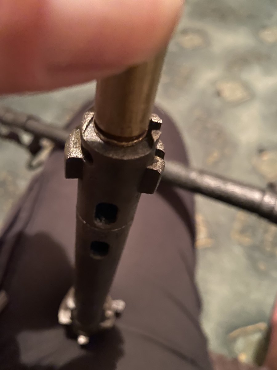

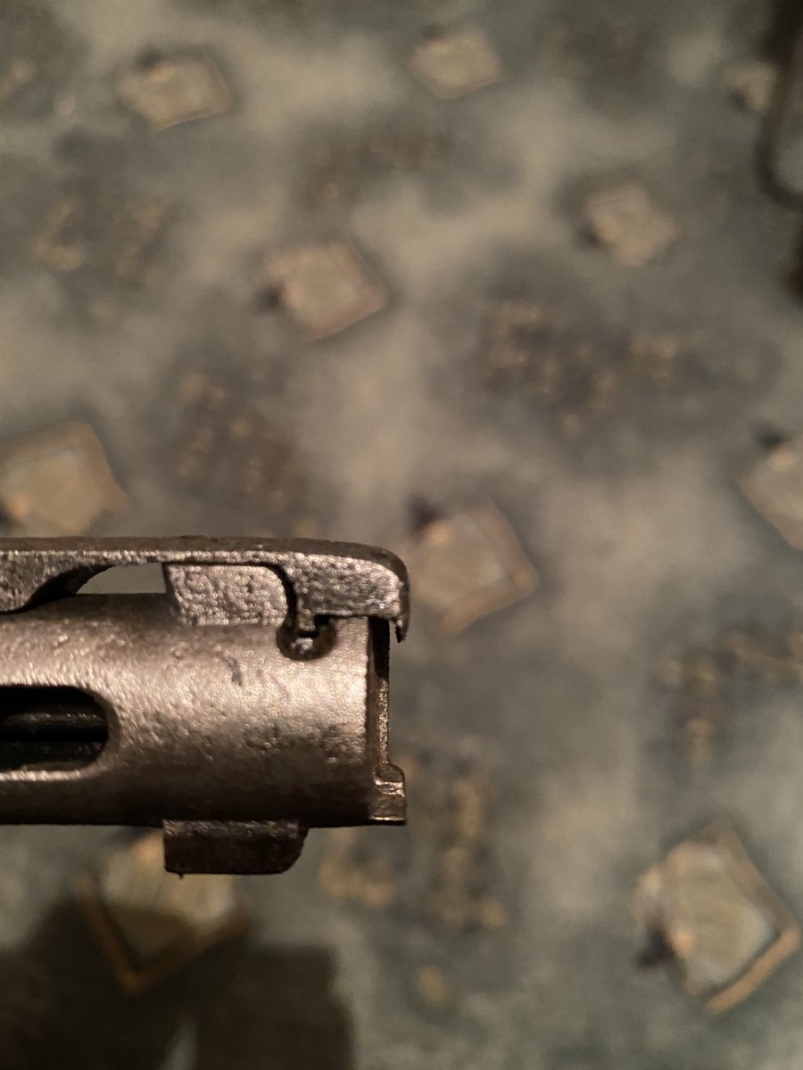

    Вот фото, как смог. Патрон вообще как будто не от неё…

    Меняйте экстрактор и буде Вам счастье)
    Позже фото дам для сравнения. На Вашем затворе просто сгнил зуб экстрактора

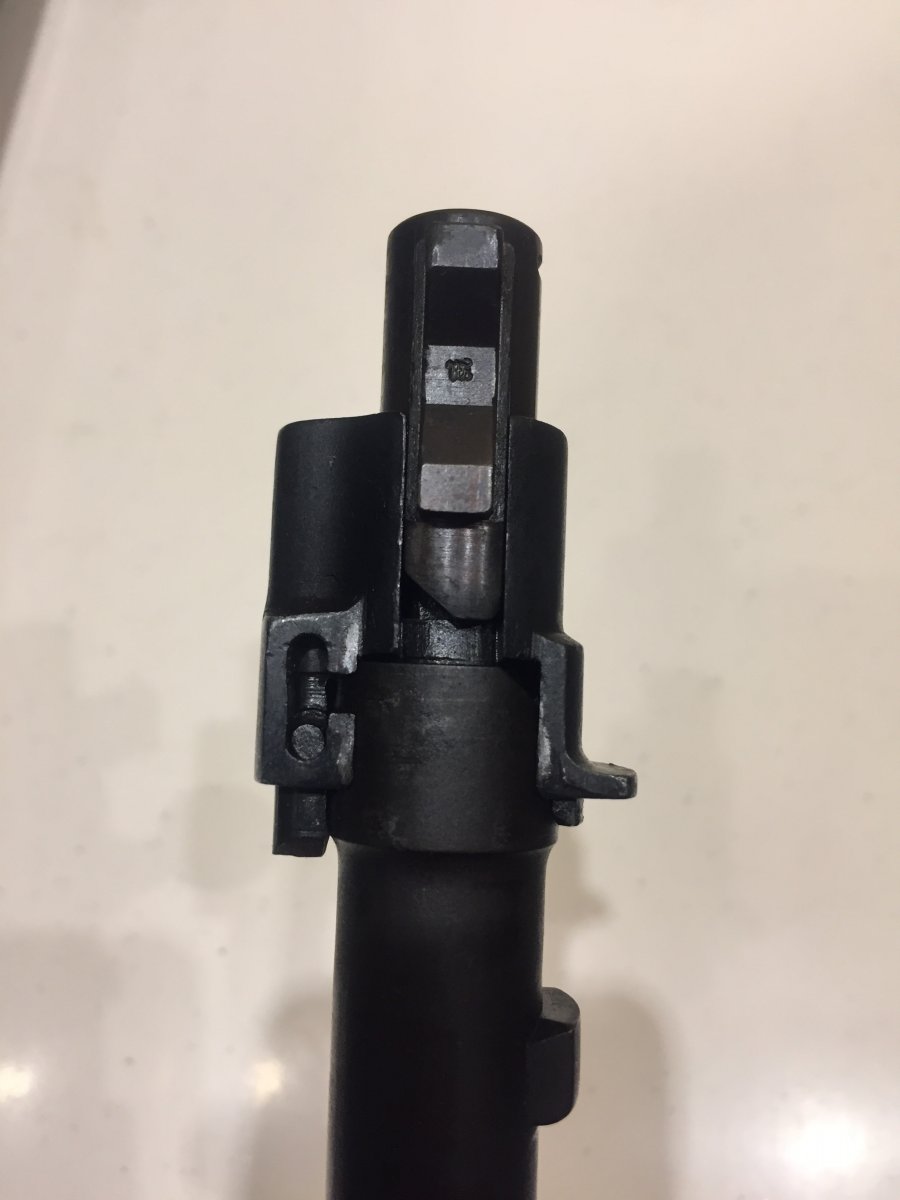

    Вот как должны выглядеть зубья экстракторов у различных моделей 98-го семейства. На фото VZ-24, 98K, юг М48 и VZ-33 (G33/40).

    А вот как они держат патрон. Немец и юг (первое и последнее фото) - четко и ровно, причем припас не выпадает ни в какой позиции. Так как нет износа зуба.
    Чехи менее жестко вследствие некоторого износа, но длины зуба все равно хватает, чтобы удерживать и нормально "тянуть" гильзу после выстрела для экстракции.

    Теперь по подаче патрона в патронник. Меньший край зуба экстрактора находится снизу - ближе к подавателю. Во время движения затвора вперед фланец гильзы заходит как раз под него, а удерживает его и не дает выпасть больший край зуба и выступ на зеркале затвора (хотя юги на некоторых своих моделях закраину перенесли на вход патронника, а зеркало сделали абсолютно гладким). При экстракции гильза тянется как раз зубом экстрактора и, как следствие - если его нет - останется в патроннике.
