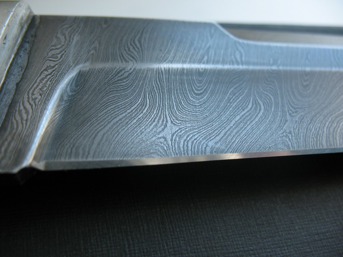

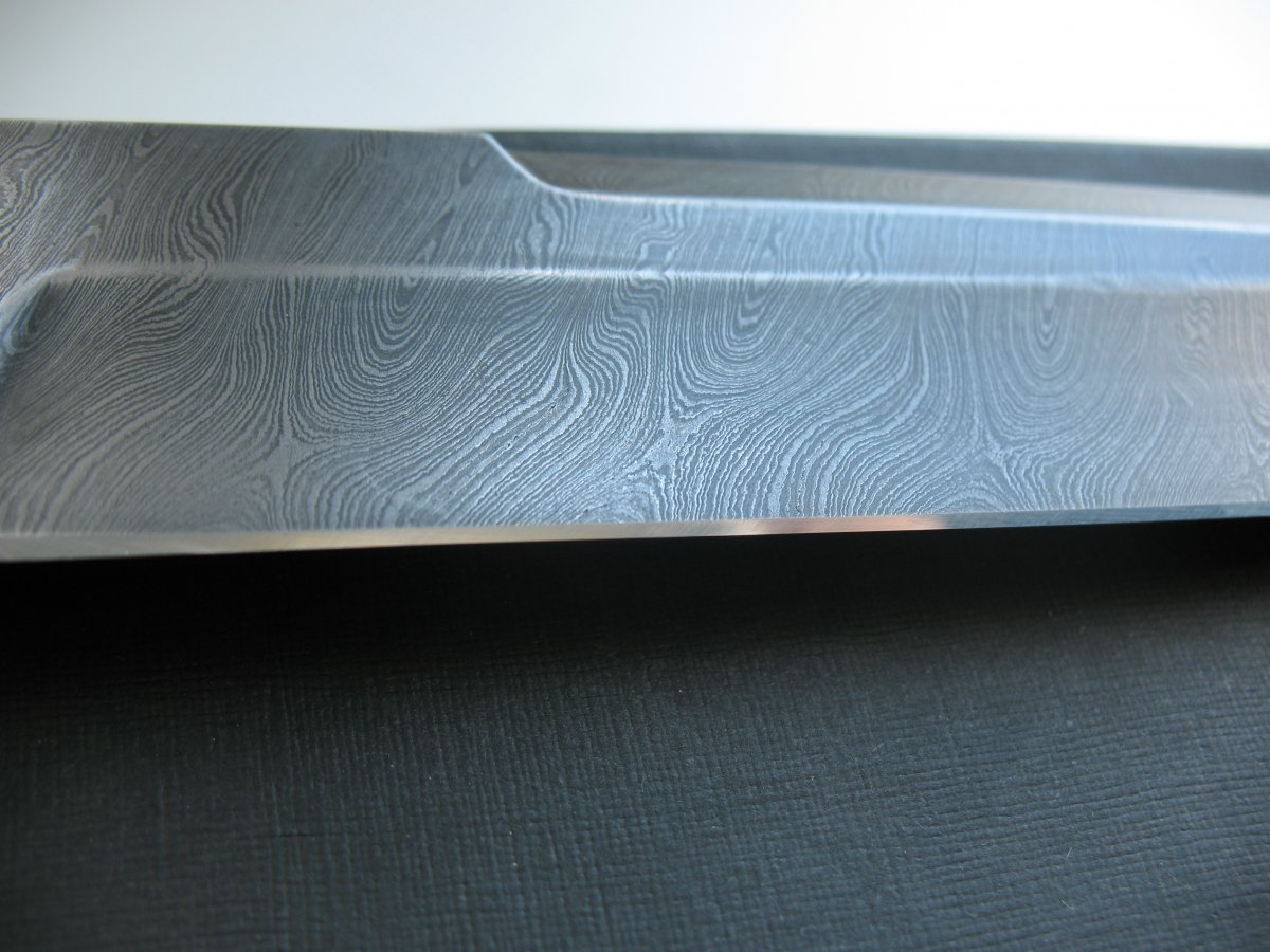

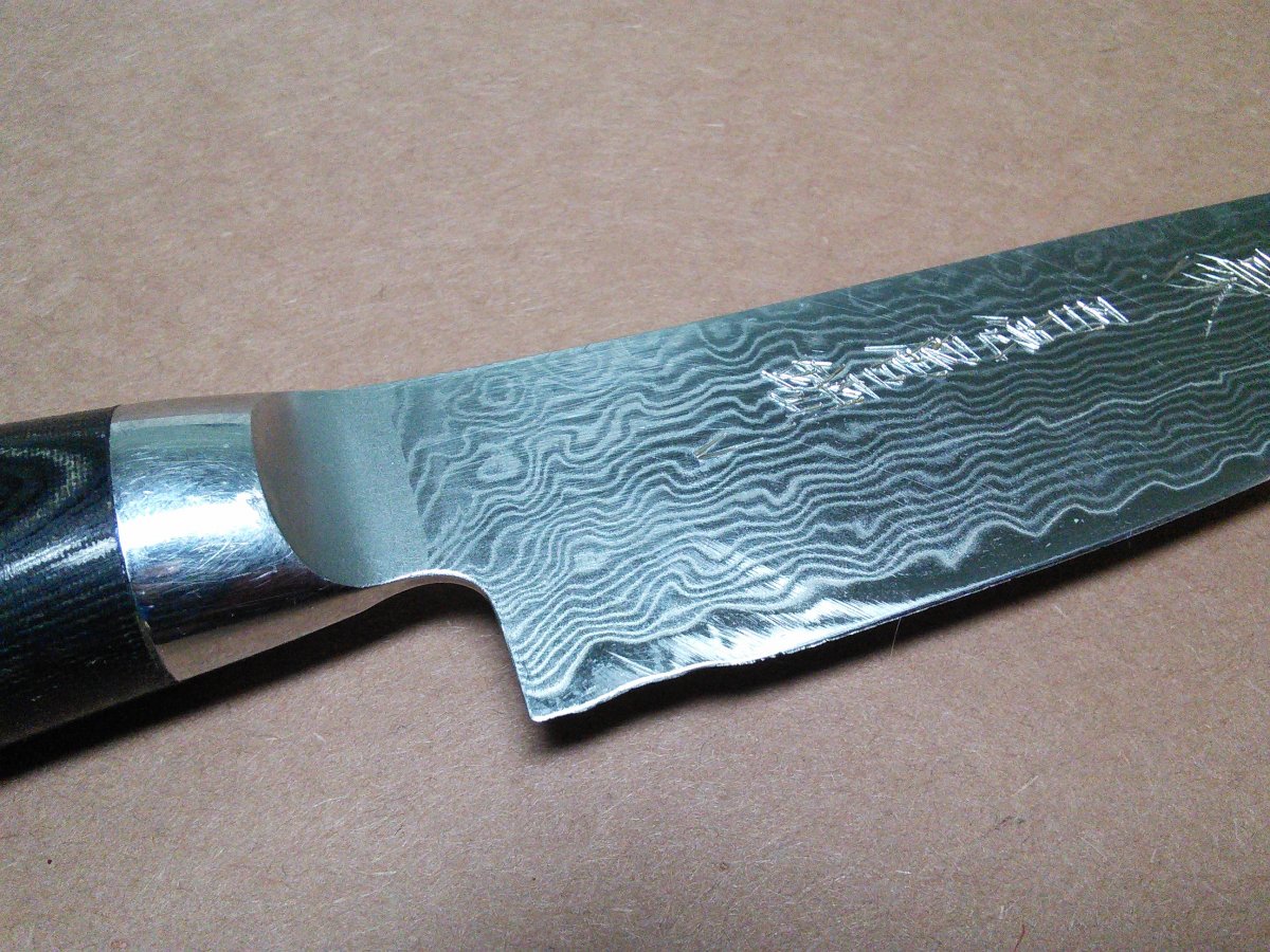

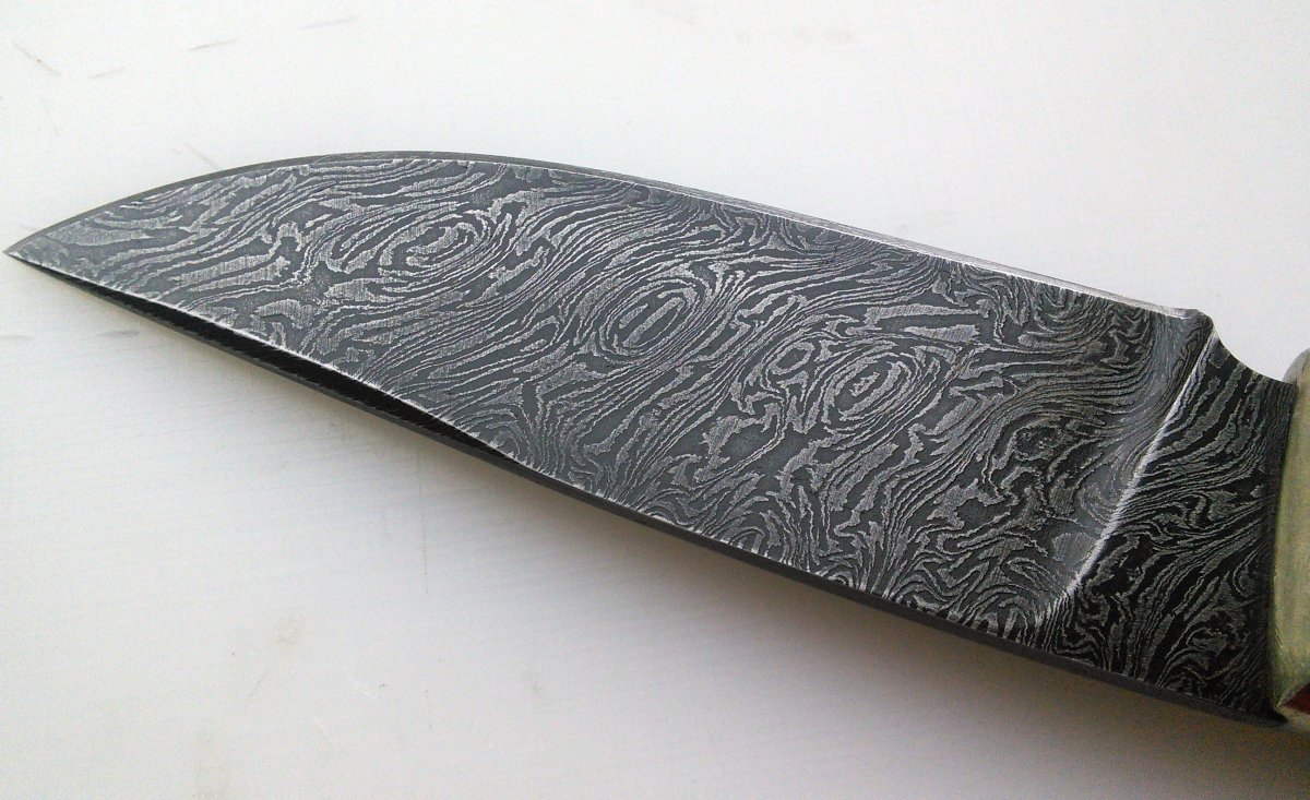

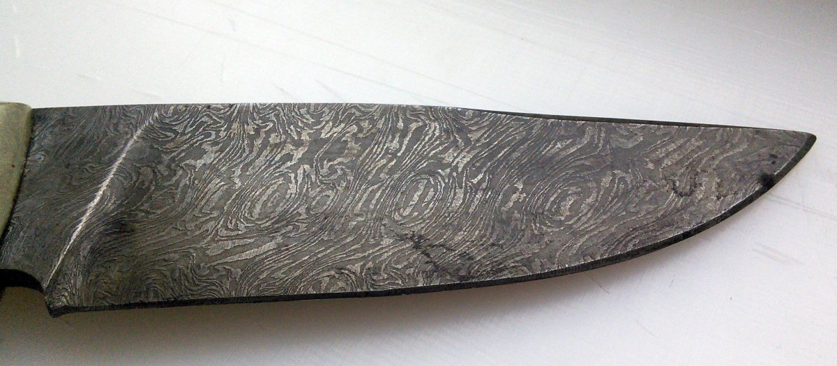

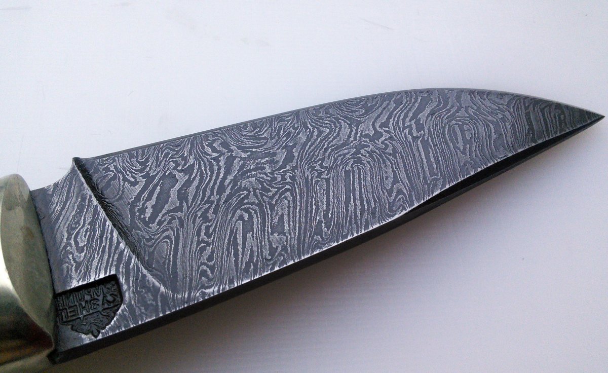

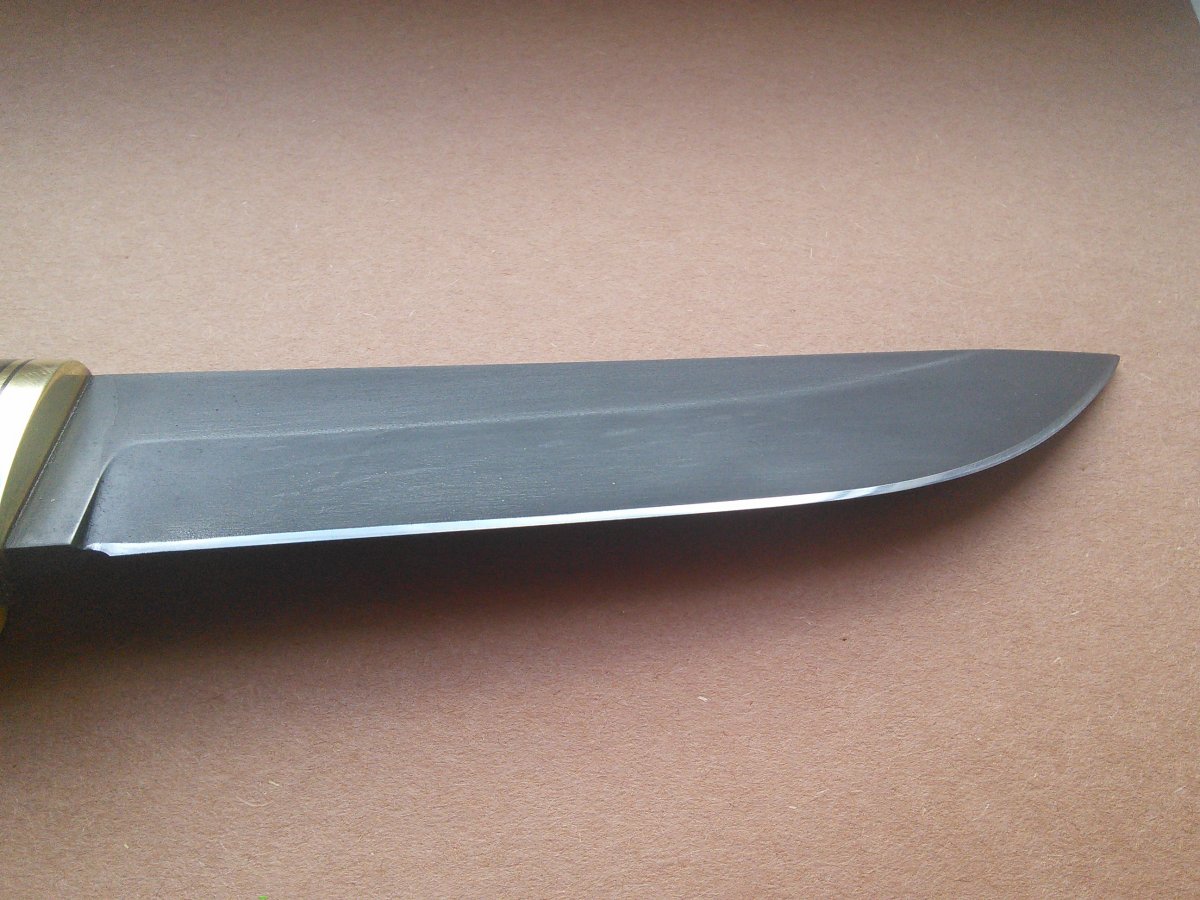

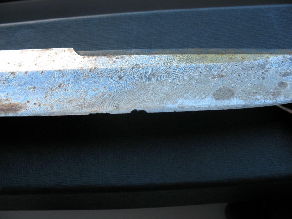

    Последняя работа:
    Клинок дамасской стали со следами коррозии, несколькими сколами на РК..
    Клинок отшлифован, протравлен в несколько циклов в ХЖ, РК выровнена. Заточен и финиширован арканзасом НВ-6.

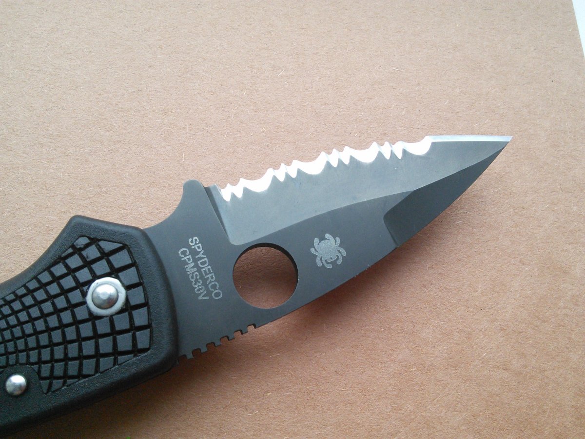

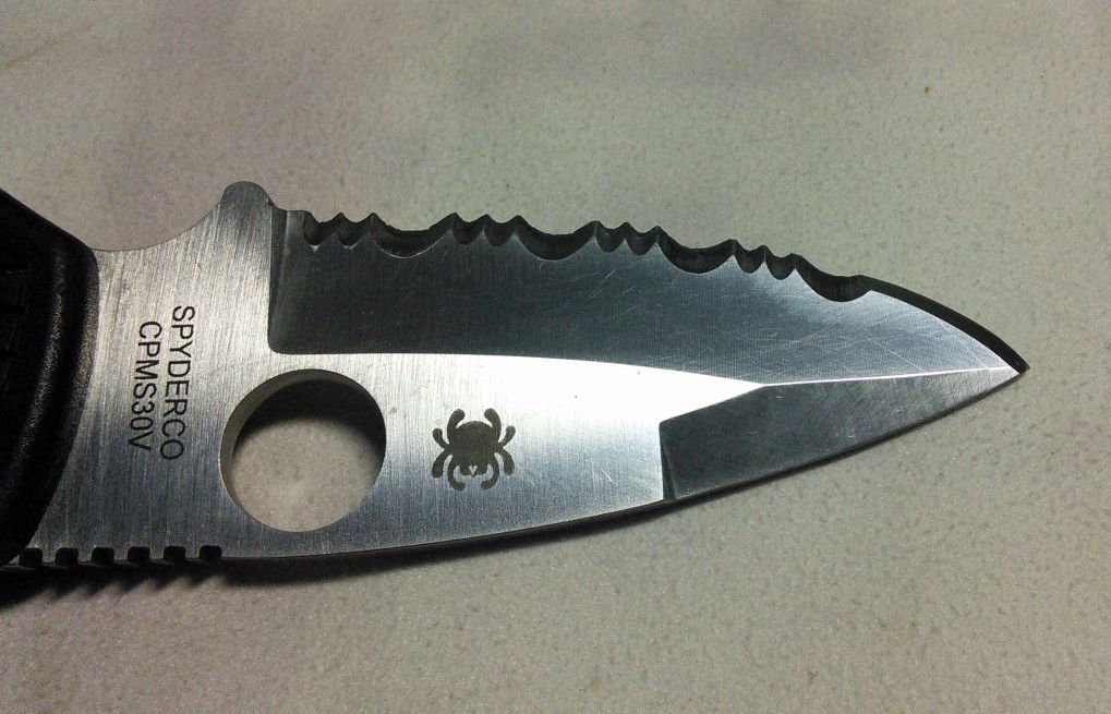

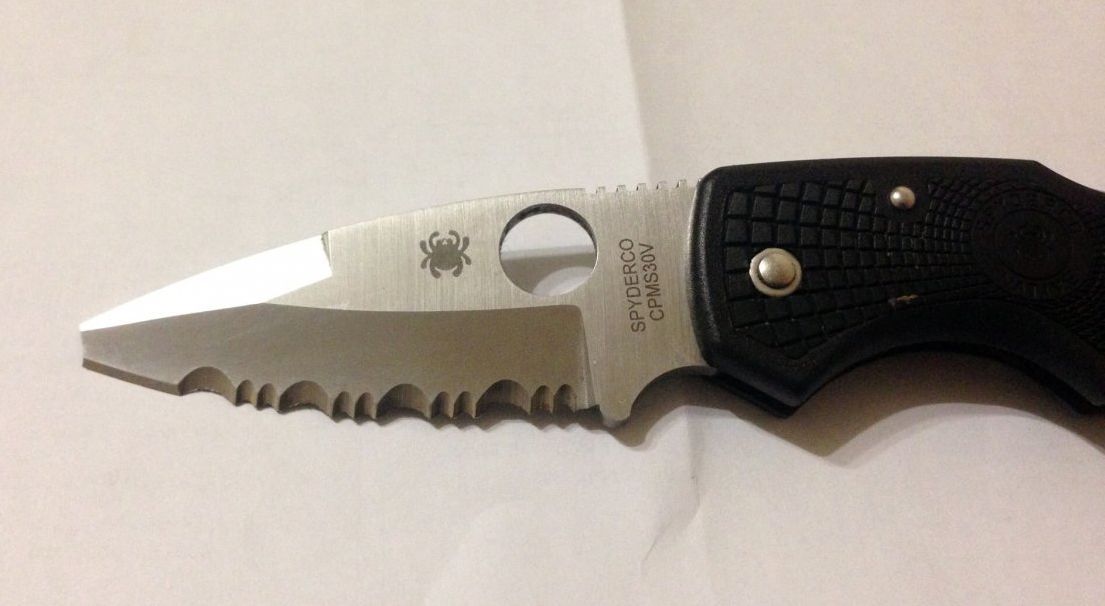

    Подмарафетил очередного пациента:
    Сложность перепрофилирования заключалась в наличии серрейтора, из-за которого невозможно было сформировать острие в пропорциях до поломки+односторонний подвод. Заточку серрейтора практически не трогал - немного убрал "бахрому" с РК

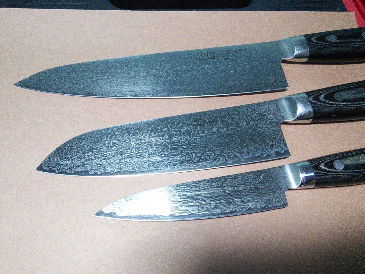

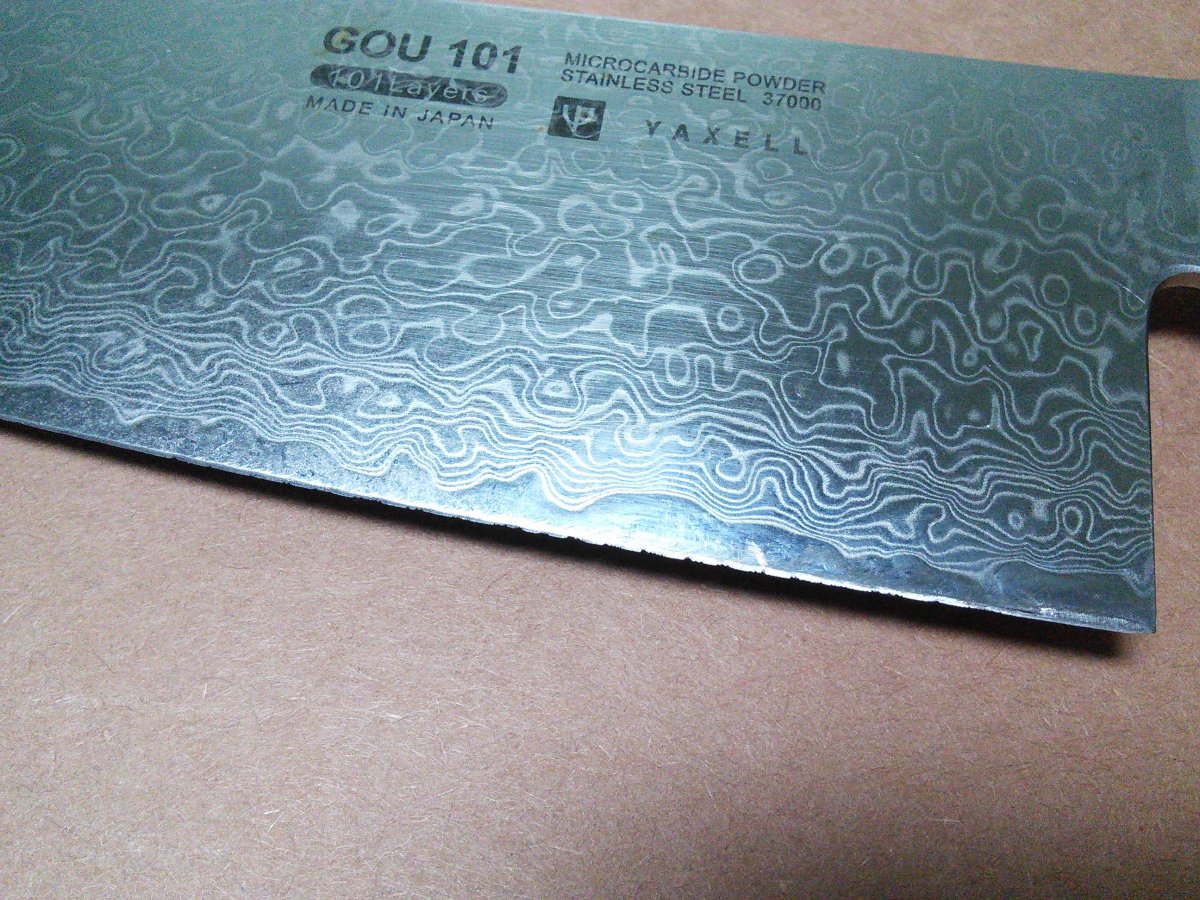

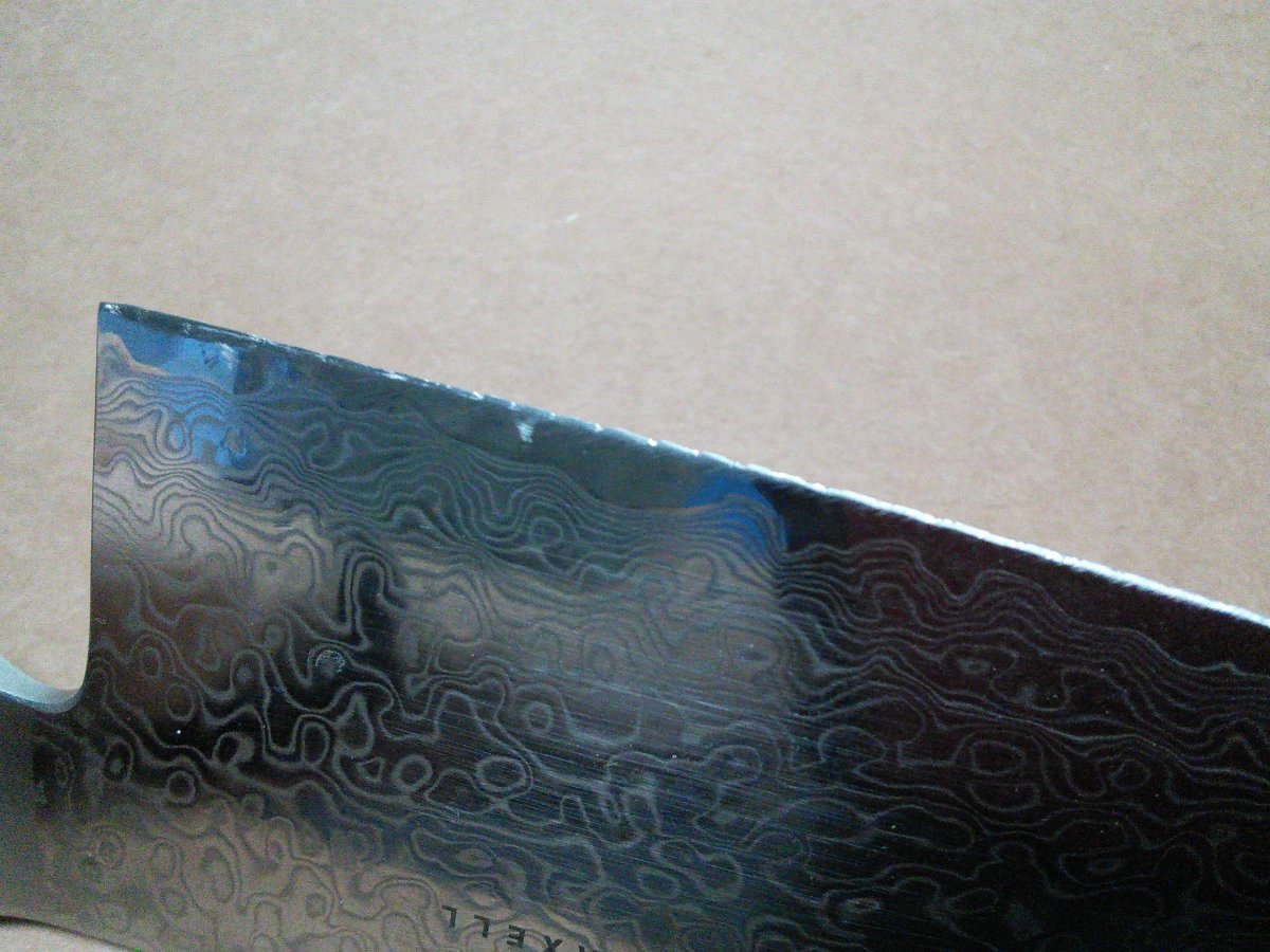

    Были в работе шикарные ножи Yaxell Gou. Хозяин не слишком с ними няньчился - царапины от муссата, сколы по всей рк... Сталька порошковая в обкладках из дамасска, спуски от обуха, тончайшее сведение.

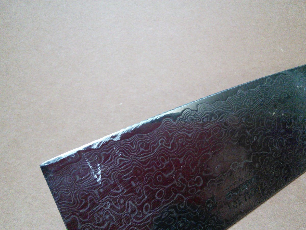

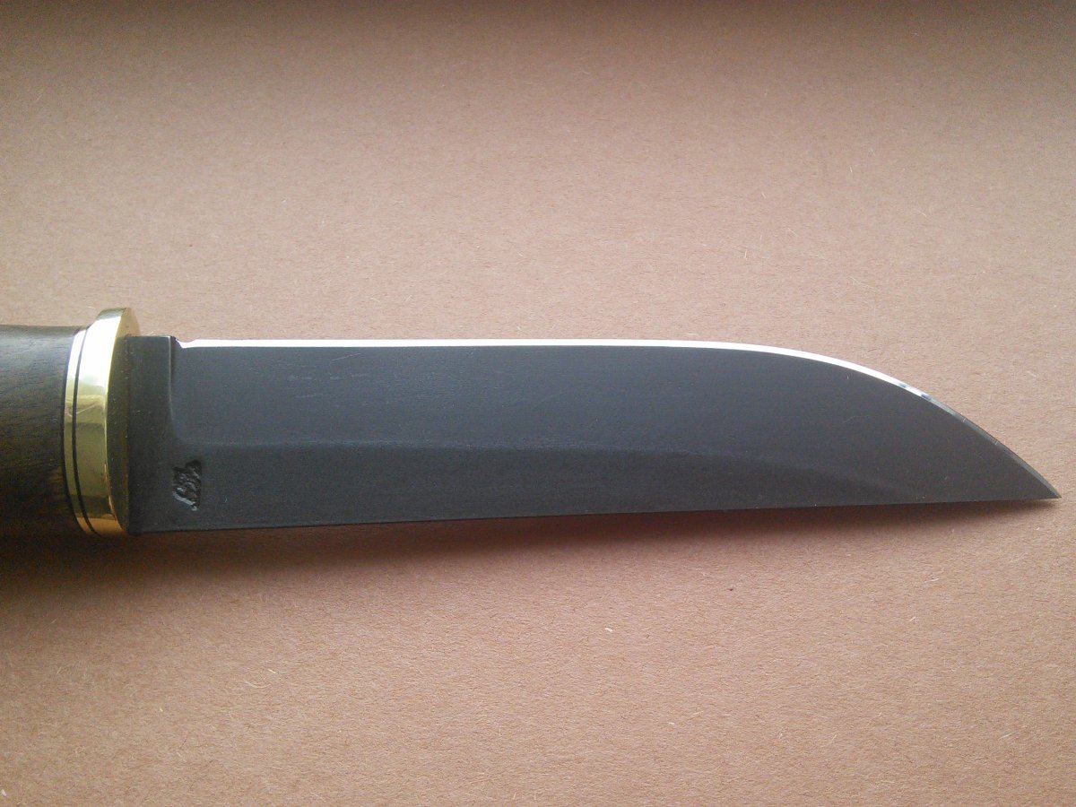

    Очередной пациент - убрал следы коррозии, протравил и переточил

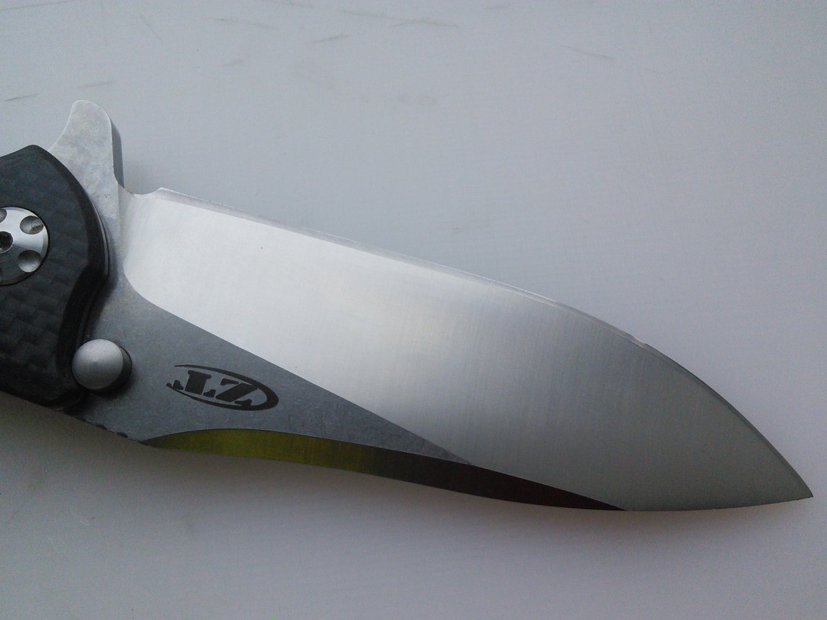

    Поправил реплику ZT. РК была с заводской заточкой с небольшим замином, сталь оказалась довольно неплоха. Термичка на высоте.
