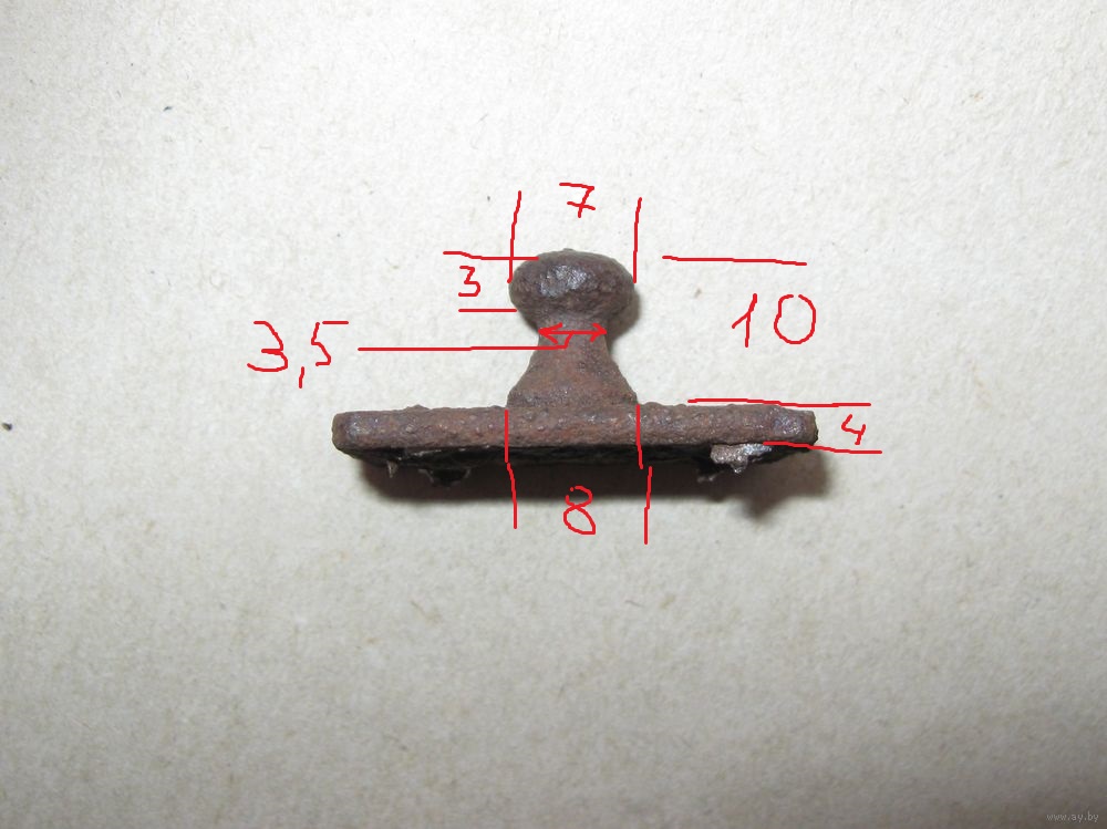

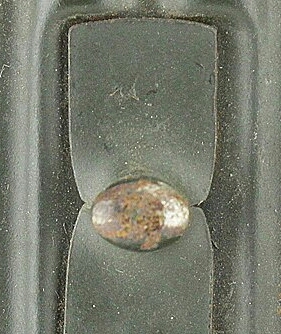

    Добрый день! Достался газ бак без детальки, не знаю как назвать даже, в общем шрифт на который одевается застежка и фиксируется крышка. Кто подскажет что за шрифт, если у кого есть эскиз или примерные размеры и как лучше его прикрепить, резьба, сварка и т.д. Спасибо заранее за помощь!

    в смысле грибок? на который застегивается защелка? Способы крепления- расклепать,припоять

    Да, спасибо! Именно то что нужно! Не знал как это можно назвать..

    Эта деталь называется шпенек.
    До 1944-45 он был такой формы как на фото выше, потом делался штамповкой из стальной полосы.
    По нему кстате отличают баки военных лет и послевоенного производства. До 1945-го он был на прямоугольной основе ( как на фото выше ) , а после на круглой.
    Это нужно знать чтобы не купить себе в коллекцию фуфла .
