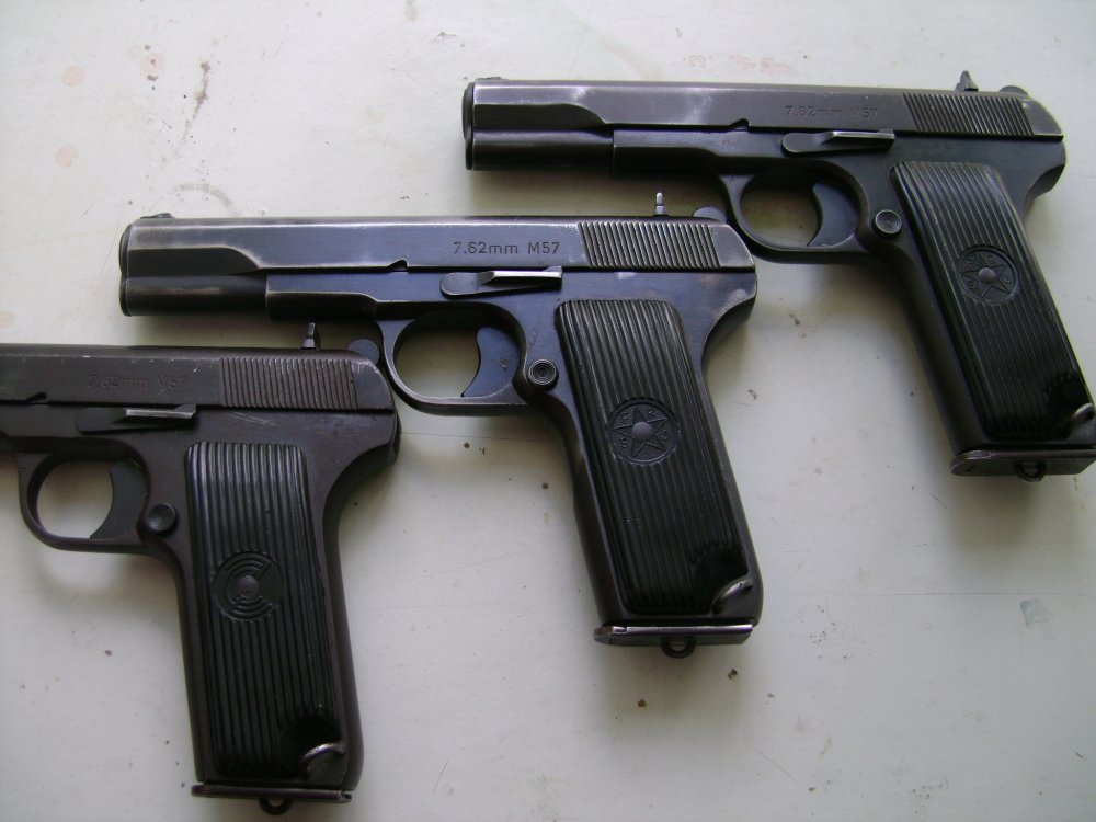

    Не подскажите какая длина ударника у Zastava M57 ?

    53,8мм.
    А вот и еще одна версия Zastava M57. Две из трех со стволами, как в первом сообщении.

    Наткнулся на тему вставлю свои 5 коп.
    Описанные Вами несчастные случаи не имеют места быть при понимании устройства... опишу возможные нюансы.
    Выстрел при падении возможен только при спущенном курке и падении пистолета именно на курок, но для этого есть предохранительный взвод(ПВ), никто при памяти (да и по наставлению) не носит тт со спущенным курком так как УСМ одинарного действия и перед выстрелом его все равно взводить, а с ПВ даже удобнее. Второй случай гипотетически возможного выстрела это псевдо предохранительный взвод, получается он при упоре в твердую поверхность дульным срезом пистолета. ствол с затвором двигается назад, а потом возвращается, курок часто фиксируется в промежуточном состоянии между спущенным положением и ПВ. В таком случае при нажатии на спуск возможен 3мм срыв курка, импульса мало но гипотетически возможно. Все эти нюансы исключены при адекватном мозге, либо при тупом соблюдении инструкций.
    При постановке спутать предохранительный взвод с псевдо невозможно, а получить псевдо можно только из положения курок спушен, что само по себе никогда не используется.
    Ношение патрона в патроннике ТТ на ПВ совершенно и абсолютно безопасно!!!
    Вы не обращали внимание на след ударника на капсюле после любого загона патрона в патронник ПМ? Он вызван конструкцией пистолета с неподпружиненным ударником. В этом все и дело, через несколько циклов сдачи в оружейку весь боекомплект будет поколот. Это с точки зрения эстетики, но множественная цикличность микронаколов тоже не особо изучена. А что касается хваленой безопасности то тут как раз предохранитель очень нужен, так как при падении на дульный срез никто не отменял инерционного накола массой самого ударника.

    На стволе отсутствуют боевые упоры , значит работа автоматики основанная на принципе "короткого хода ствола" исключается . Наверное на данном экземпляре используется принцип "свободного затвора" с возвратной пружиной на стволе .
