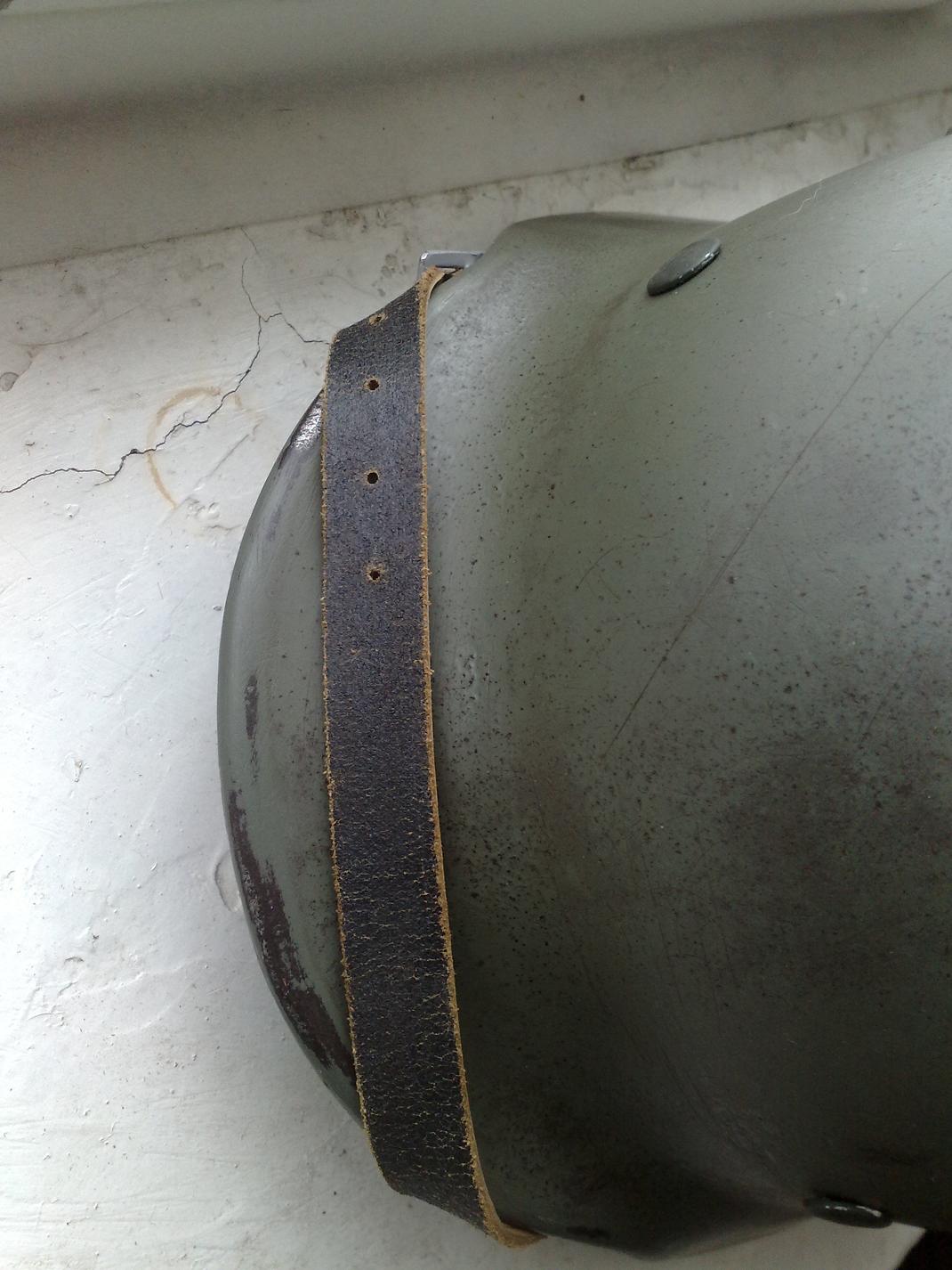

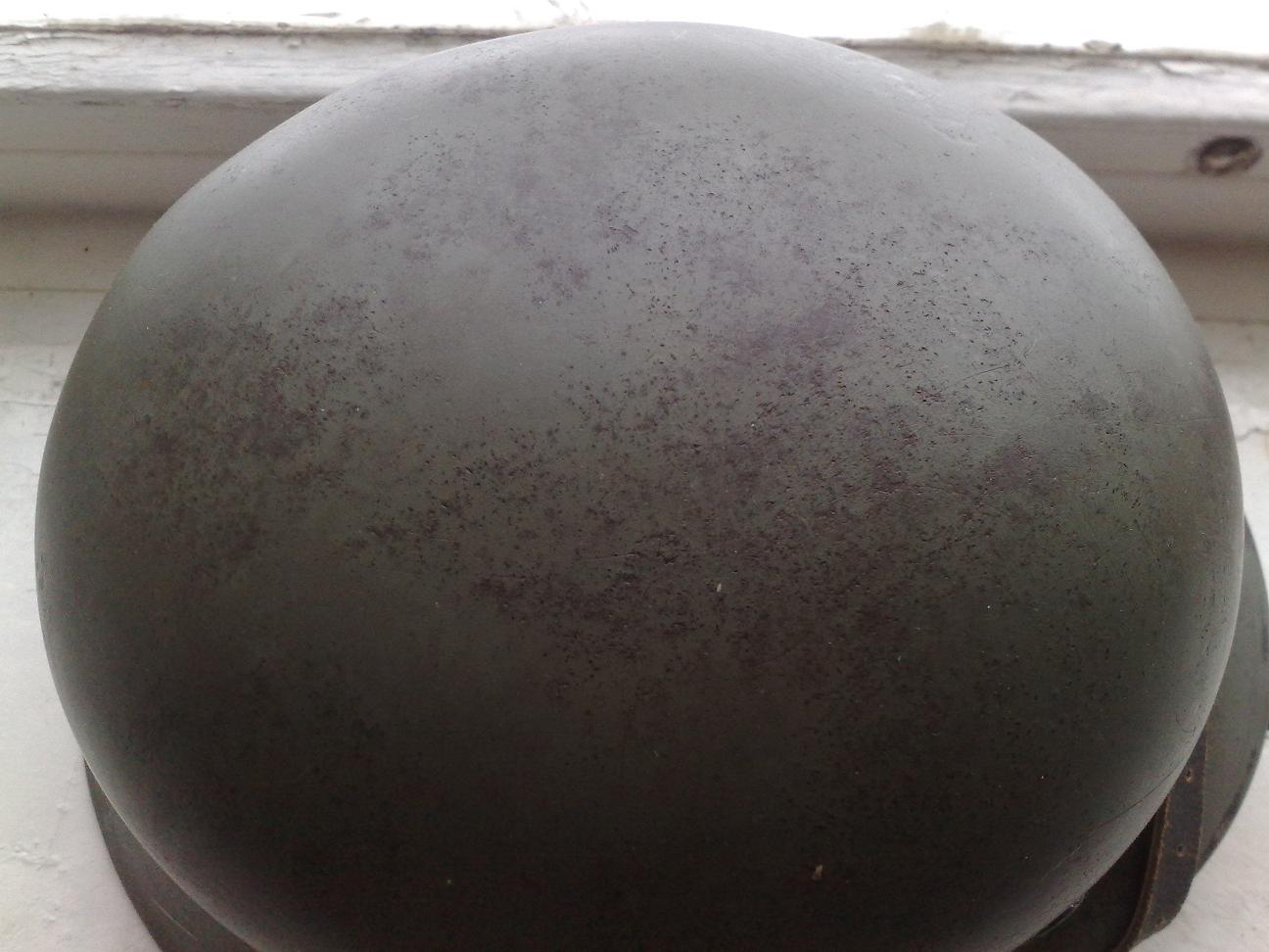

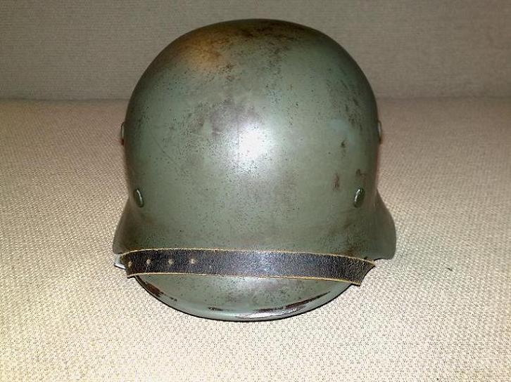

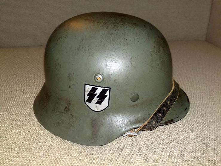

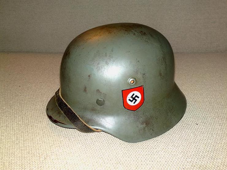

    Оцените, плз, насколько удачно или плохо получилось застаривание шлема.
    16 пользователям это понравилось.

  3. FOX24
    FOX24 Oberst
    32
    81
    11.226
    Дніпро
    Отлично:smile_12:! Только декальки сильно кидаются в глаза, их не помешало бы тоже немного застарить..
    3 пользователям это понравилось.
  4. shurup-ss
    shurup-ss Stabsgefreiter
    393
    Россия.Башкортостан
    да на счет дек согласен и подшлем тож можно....
    1 человеку нравится это.
  5. Артурчик
    Артурчик Oberst
    304
    115
    701
    27.578
    Lemberg, Bandershtadt
    Все ок:smile_12:, кроме декалей...

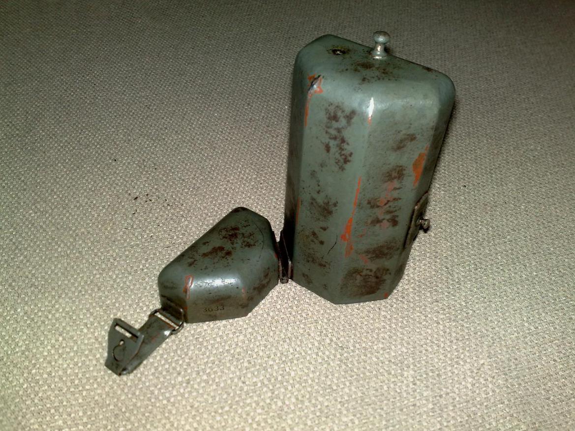

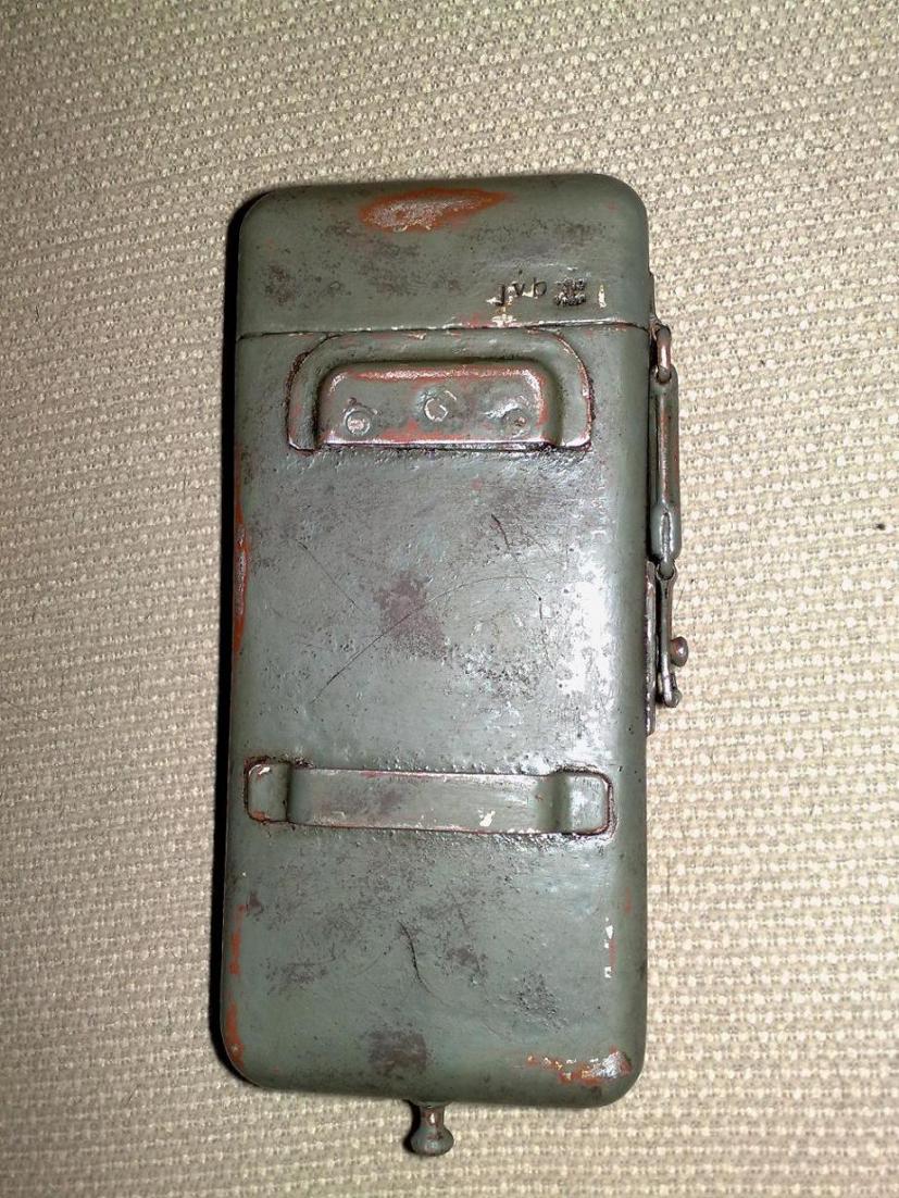

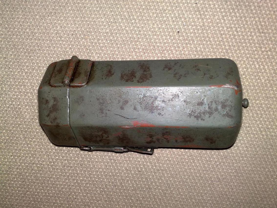

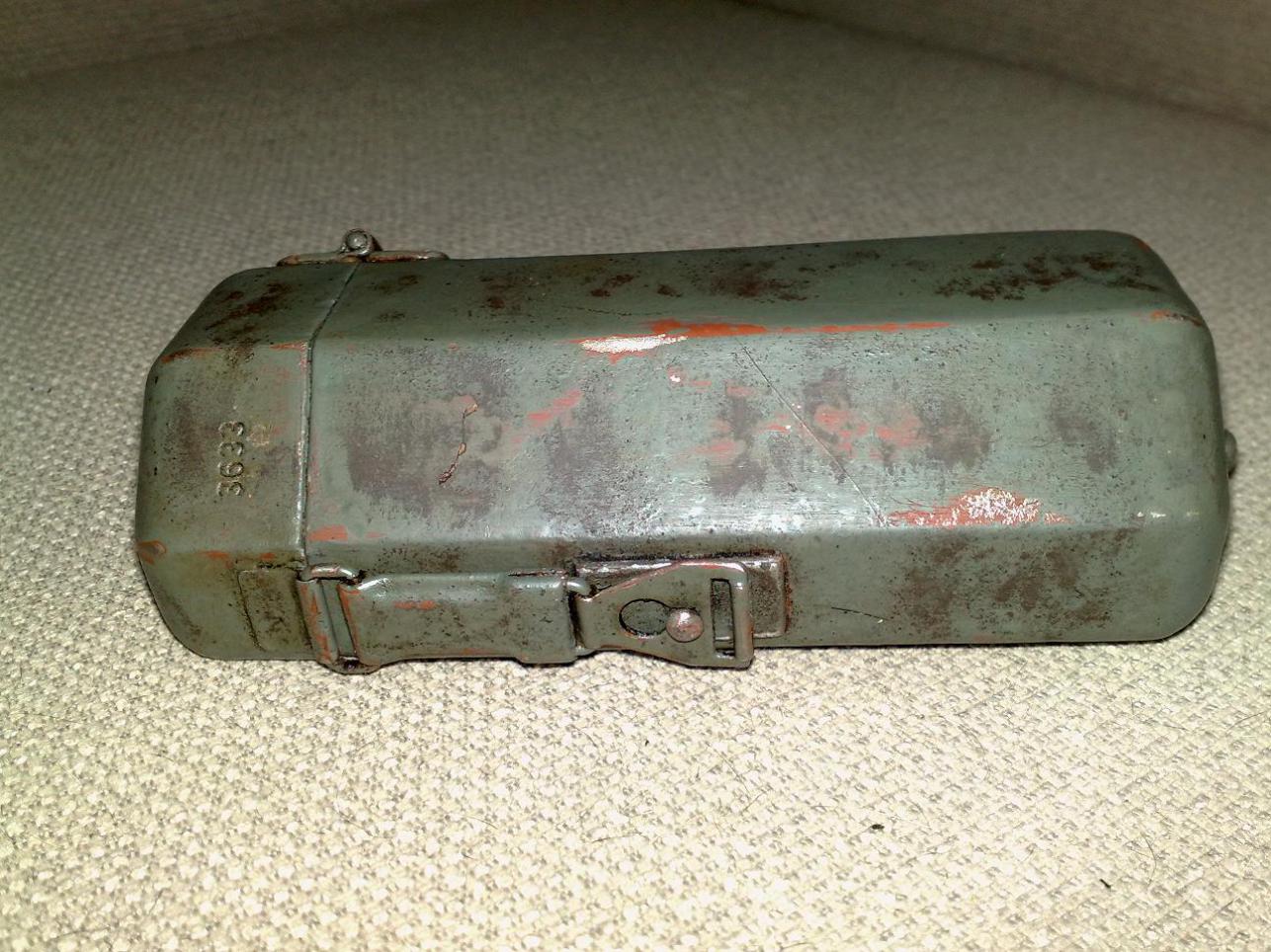

    Застаривание футляра от оптики
    7 пользователям это понравилось.

    С деками еще попробую поколдовать...

    Супер!:smile_12: Деки,люверсы,кламера-немного подтереть-будет огонь!:smile_12:

    Простите что повторяюсь, но опять смущают эти темные пятна - сплошные либо в виде скопления черных точек, ну не вижу я в них проступающей ржавчины, как вы писали в сообщении №16 - скорее видяться какие-то подкопченые места да и декали, слишком ярко смотрятся на общем фоне. Может имеет смысл лучше фотку сделать - например на улице в несолнечный день, без вспышки....;) Топикстартер текст узнал?

    5+ !!!:smile_12:!Отлично вышло Камрад!!!Насчет декалей согласен все слегка затерто кроме них!
    Но это легко исправить, если оно вам надо!

    А что за технология? По бльшому счету я себе представляю ржавые пятна несколько иначе (может у меня устаревшие взгляды) - они на мой взгляд должны быть рыже-бурыми, у большинства реставраторов использующих ржавый лак и пыль, таковыми и получаются и менее зализаными что-ли чем сама красочная пов-сть - у вас же, ну судя по этим фото, они как-то затерты и как будто нанесены сверху, а не проступают изнутри. Я не придираюсь, просто так мне видится застаривание, ибо сама работа в целом - отменная.

    Смотрится очень неплохо!:beer:Чувствуется с душой работа была проделана.Единственное, как и подмечали камрады, декали как бы не вписываются в общий коллорит каски.Их либо нужно хорошенько доработать или не стоило вообще ставить ИМХО.И если конечно нетрудно при дневном свете ее отфоткать после устранения ньюансовИ чуток за старить подшлем вообще красота будет.:smile_12:И если конечно нетрудно, при дневном свете ее от фоткать после устранения ньюансов, в окончательном виде так сказать.

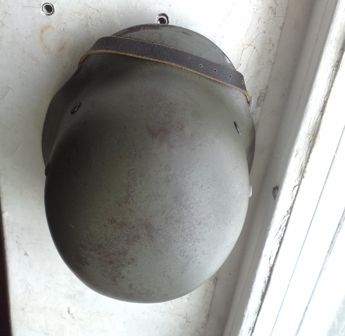

  25. hohot
    hohot Feldwebel
    673
    Moskau
    Сфотал при дневном свете покрупнее.
    Может такие фото будут более информативными:
    5 пользователям это понравилось.
  26. Рихард
    Рихард Oberstleutnant
    5.270
    Одесса, Украина
    Определенно - фото при дневном свете более разъясняют картину, правда несколько скрадывают цвет касона, - на первом фото даже как бы видятся ржавые каверночки, гораздо более натурально смотрится.
