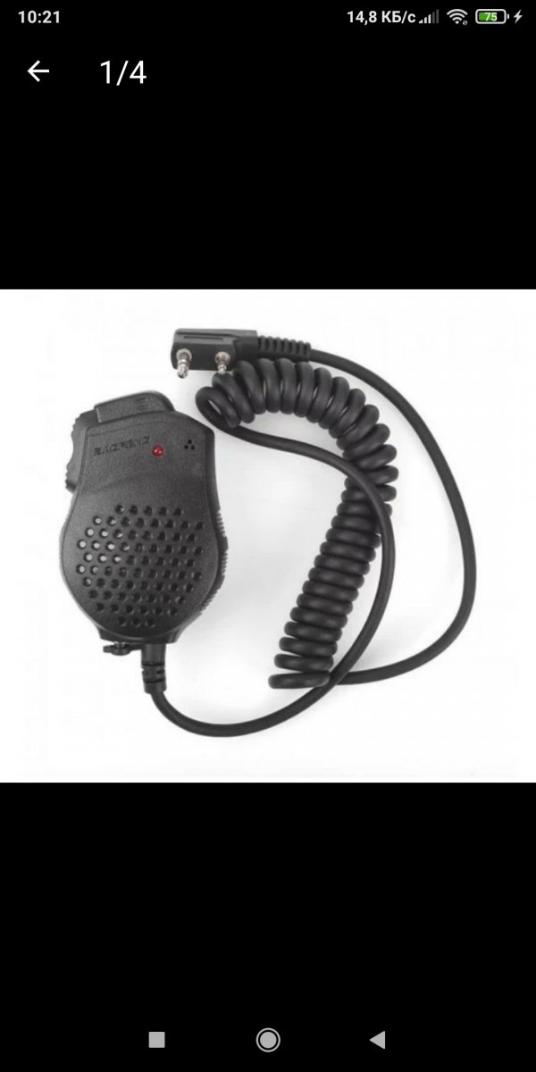

    Да,совсем запамятовал-для 82 есть тангенты тоже с кнопками на каждый канал.Сам пока не юзал,но на пробу думаю взять,стоят они копейки.
