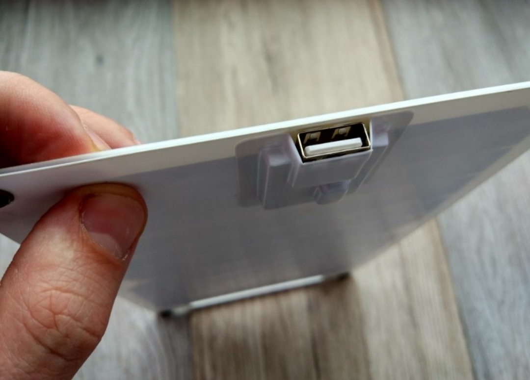

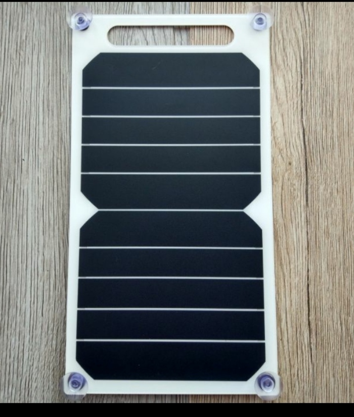

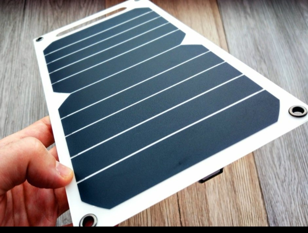

  11. А вот и панельке на окошко,для переноски должно хватить-хочу взять на пробу.

    Какие параметры? Цена? Ссылочку?
    dspy подобається це.
  14. А нескажу!360 гр.но она у продаванов одна.
    Я сейчас ещё вариант сброшу,он мне больше нравится.

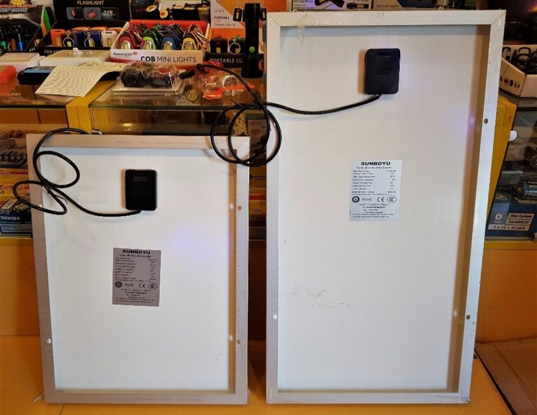

  15. Солнечная панель Sunboyu TD20-18M, 20W,30W,50W
    В основе такой панели лежит фотомодуль монокристаллического типа размером 460х350 мм. Солнечные панели защищены закаленным стеклом структурированной поверхности, такое строение стекла позволяет равномерно распределять солнечные лучи и защищать саму панель от механических повреждений. На задней панели расположена распределительная коробка для подключения солнечной панели. Рамка фотомодуля изготовлена из анодированного алюминия это дополнительно усиливает конструкцию и не дает ей взаимодействовать с окружающей средой.
    Срок эксплуатации 25 лет. Практически идеальный вариант для использования в качестве источника энергии в походах, в условиях нестабильной подачи энергии для обеспечения небольшого, но надёжного резервного источника питания.
    Характеристики
    Модель - TD20-18М
    Мощность - 20 W
    Напряжение в режиме холостого хода (Voc) 22.1 V
    Напряжение короткого замыкания (Isc) - 1.20 A
    Напряжение при Pmax (Vmp) - 18 V
    Ток при Pmax (Ipm) - 1.11 A
    Допустимая мощность - +/- 3%
    Максимальное напряжение системы - 1000VDC
    Размер 460x350 мм
    30 ватная панель на 100 грн дороже,50 ватт на 200

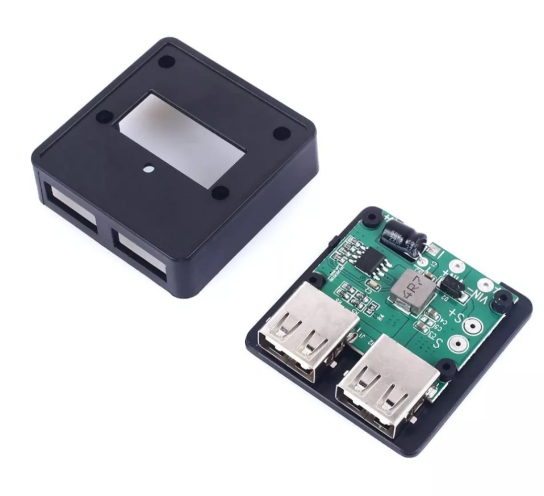

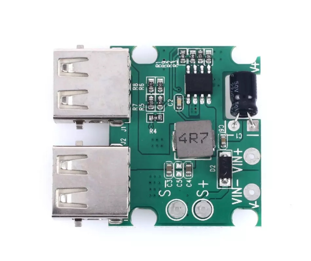

  16. А к ней приуячить такой вот контроллер за 50-70 гр.

  17. Забыл вставить-панельки 340 гр.

    Всё равно к ней желательно аккум прицепить - на всякий пожарный.
    dspy та Hamer2109 подобається це.
  19. Можно нормальный контроллер и аккум+преобразователь.Но я пока рассматриваю походный вариант.
