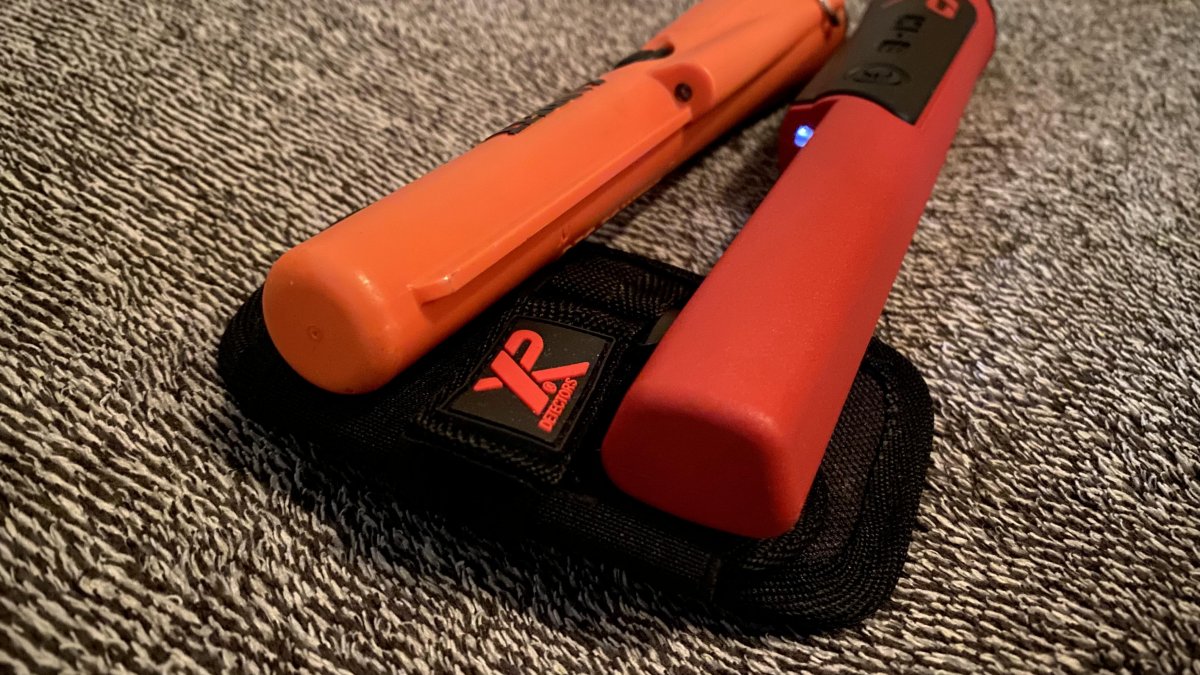

    Купил час назад себе Ми-6 в D.A.S.е. Цена - 4550 грн минус "пару" гривен на такси. Выбрал из двух самый чувствительный:
    Занимаюсь поиском колпачков. Попробую два - с "лопаткой" и без. Отпишу здесь какой лучше, чуть попозже...

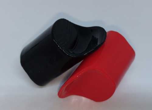

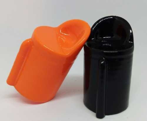

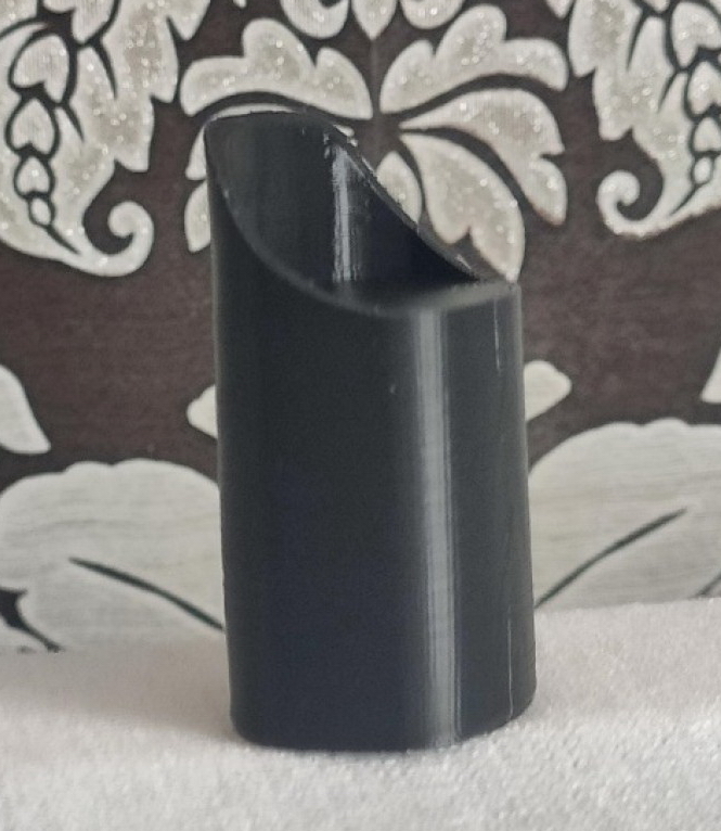

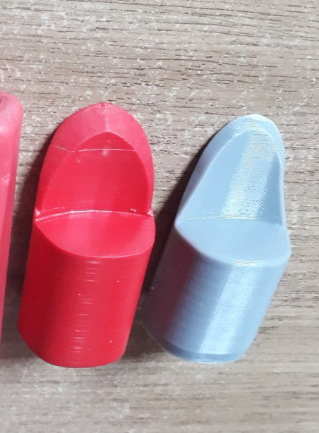

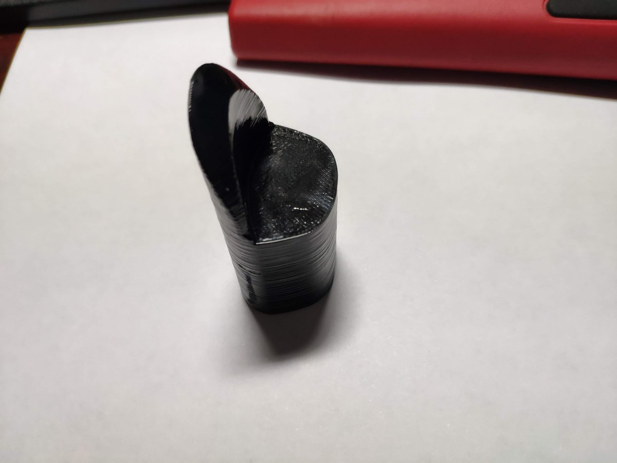

    Поразмыслив трошки, решил взять колпачок без "когтя". Только что забрал с НП посылку:
    Три дэ печать - отстой ещё тот! Треснул колпачок, при надевании мгновенно:
    160 грн в мусорник! В эксплуатации, уверен, будет отстойно! Эх, придётся всё таки делать самому из поликарбоната, благо ещё целый рулон остался. Век живи, век учись!!!

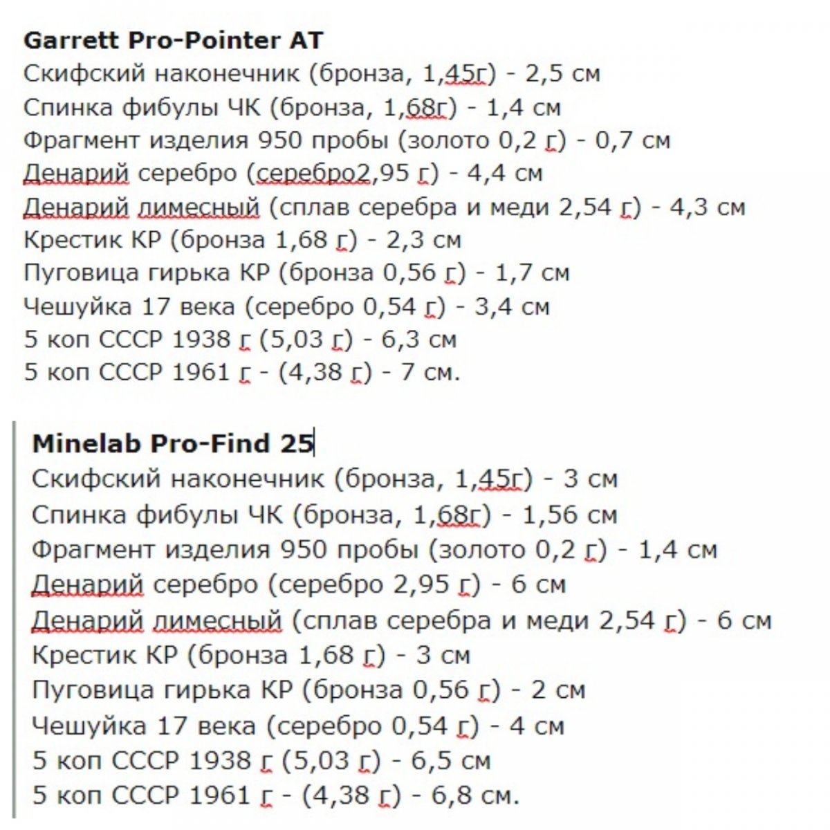

    По поводу пина XP Mi-6 - нравиться он мне. Очень! Микро-замеры по сравнению с пинами Garrett Pro-Pointer AT и Minelab Pro-Find 25:
    Пинпоинтёр XP Mi-6, программа номер три:
    Скифский наконечник (бронза, 1,45г) - 2,2 см
    Спинка фибулы ЧК (бронза, 1,68г) - 1,5 см
    Фрагмент изделия 950 пробы (золото 0,2 г) - 1,2 см
    Денарий серебро (серебро 2,95 г) - 4,4 см
    Денарий лимесный (сплав серебра и меди 2,54 г) - 4,5 см
    Крестик КР (бронза 1,68 г) - 2,2 см
    Пуговица гирька КР (бронза 0,56 г) - 1,3 см
    Чешуйка 17 века (серебро 0,54 г) - 3 см
    5 коп СССР 1938 г (5,03 г) - 7,8 см
    5 коп СССР 1961 г - (4,38 г) - 7,6 см.
    Да уж, я думал раньше что Ми-6 - это топчик. Оказалось не совсем:( Самый чувствительный пинпоинтёр на сегодня - это Minelab Pro-Find 25. Пятаки СССР Ми-6 лучше видит
    остальных. Цели, за которыми я охочусь - лучше видит Майнлаб. По поводу светодиода. Все три пина имеют абсолютно разные светодиоды, разный спектр света и разную засветку рабочей области.
    1) Minelab Pro-Find 25:
    2) Garrett Pro-Pointer AT:
    3) XP Mi-6:
    Мне более всего нравиться в этом сравнении Minelab Pro-Find 25.

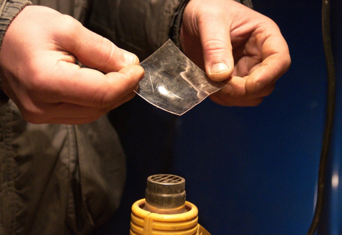

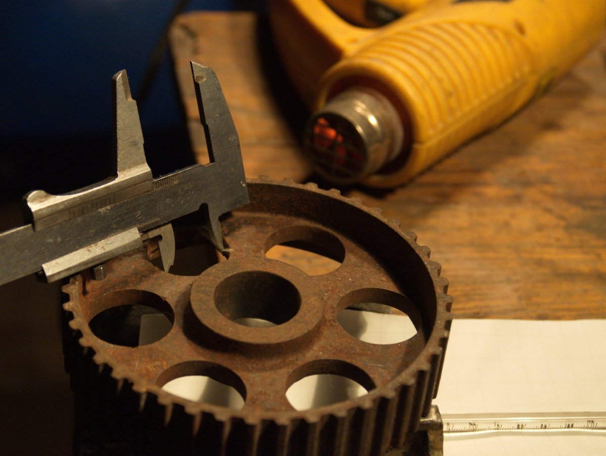

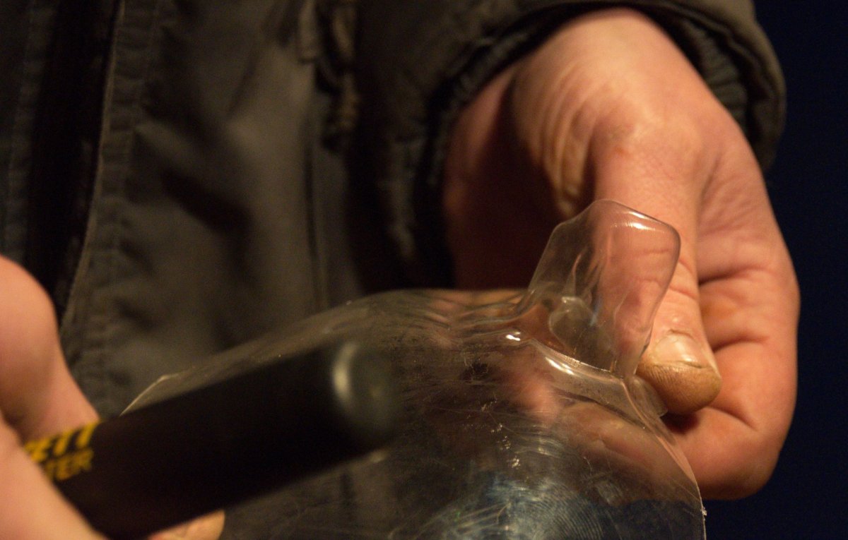

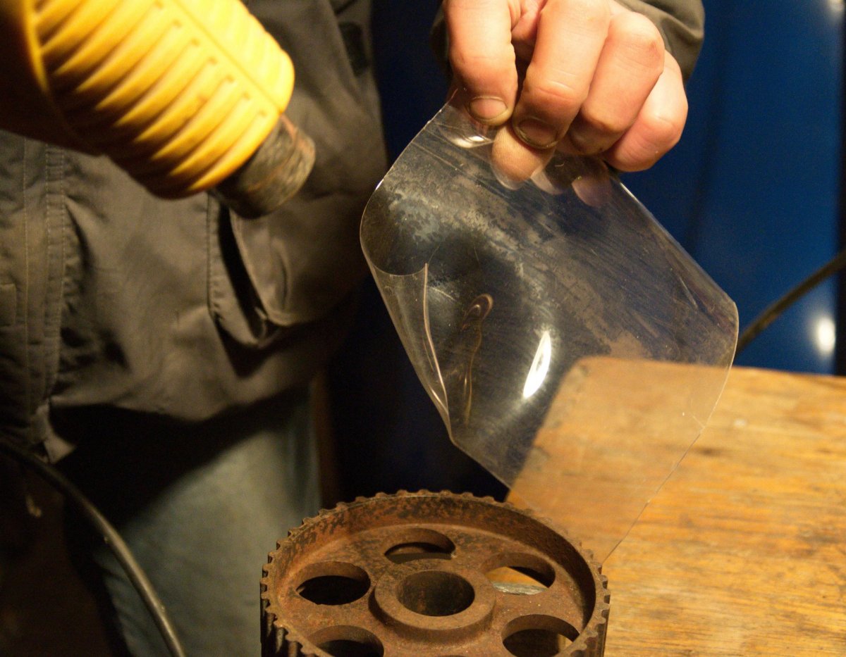

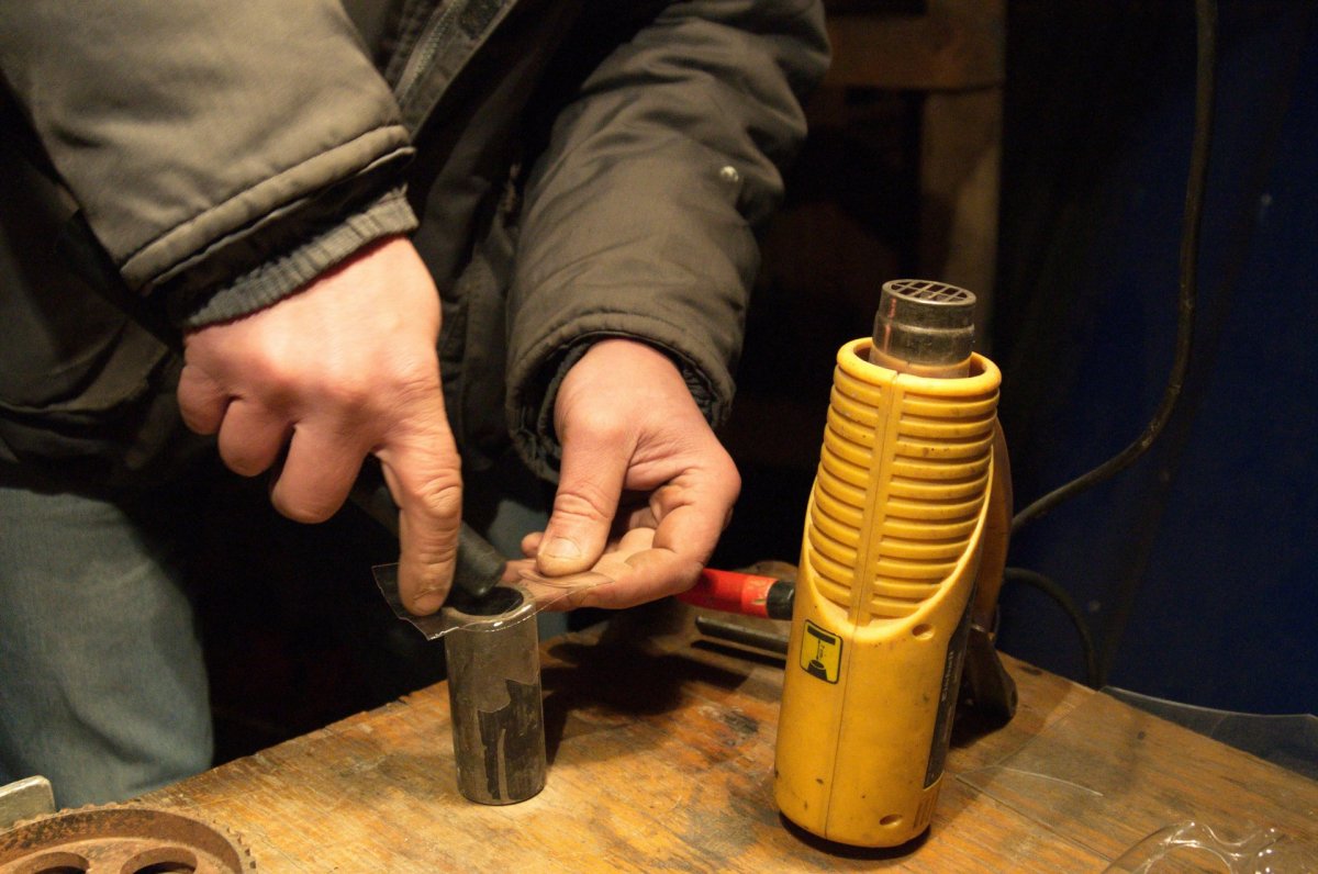

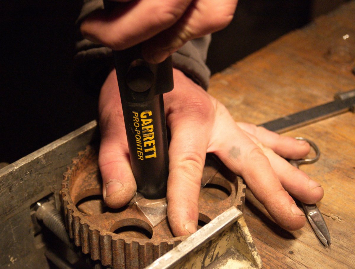

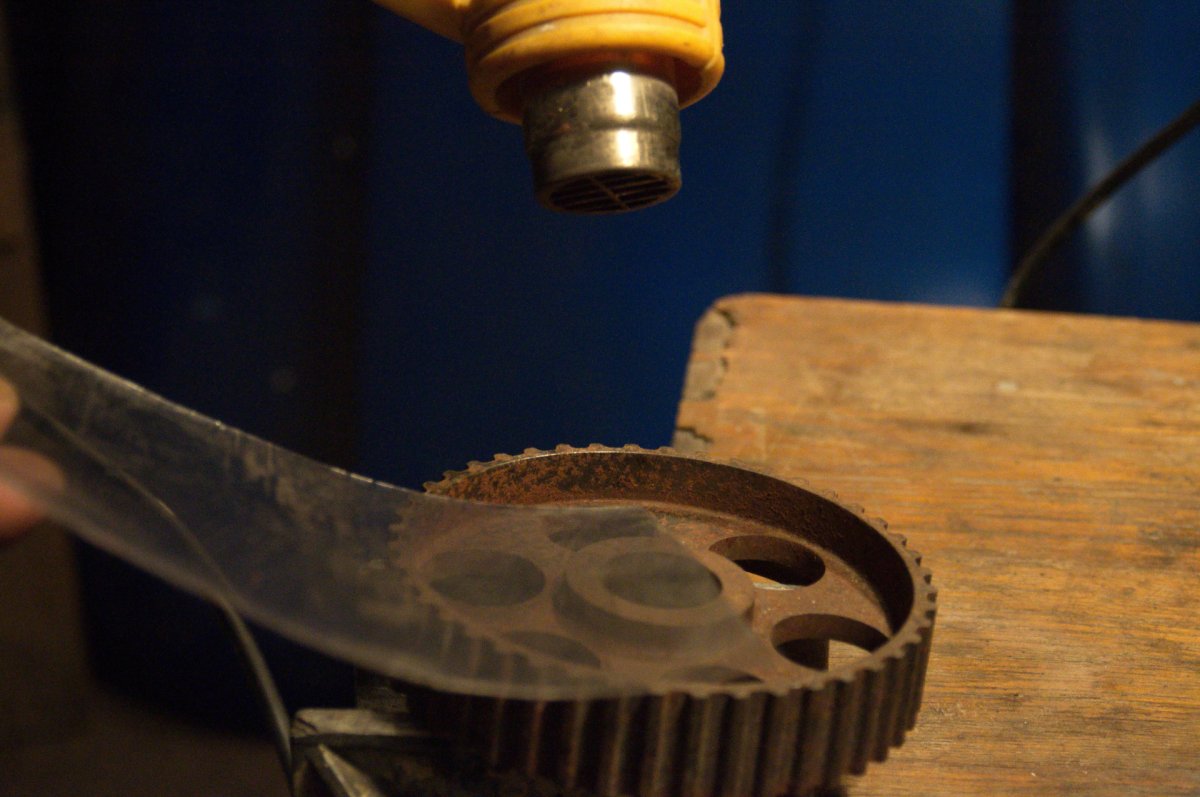

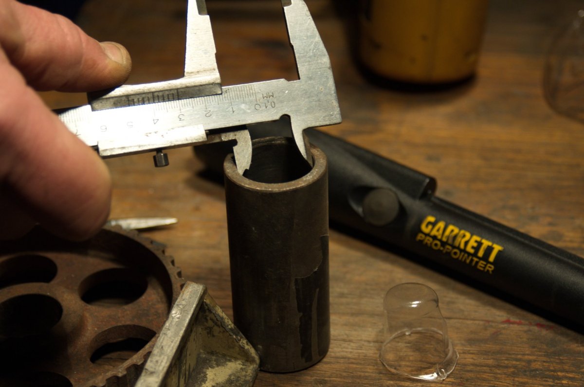

    Так коллеги, вопрос на засыпку: собираюсь возобновить производство колпачков из поликарбоната, раз такая дичь в продаже по 100 грн/шт. Никак не могу придумать, из чего сделать "ответку маму", в которую можно будет засунуть носик пина. Технологию я уже описывал:
    Хочу сделать для Гарретта и Ми-6. Идей особо нема, или с гипса вылепить, или вручную гравером в дереве вырезать, или есть ещё какие-нибудь варианты? Может там из силикона вылить? Есть какие то идеи, тут люди вроде шарящие тусят? Отверстие должно быть максимум сантиметра 3 по глубине. Носики пинов такой формы:
    Помню, в детстве, был такой материал, который после лепки и обжига в духовке становился прочным. Сейчас, в век химии, полюбому должно быть что то похожее. Кто то сталкивался с подобным, стоящая тема? - https://sdstudia.ru/article/materia...mozatverdevayushchij-plastik-obzor-materialov

  9. Саня ZP.UA
    Саня ZP.UA General-major
    8.640
    Запоріжжя
    може простіше десь придбати пусті корпуси від пінів, можна неробочи купити
    і на них вже натягувати полікарбонат\акріл
    з сілікона носіки будуть м,якими, отже, на них нічого не натягнеш
    варіант з гіпсом теж цікавий, потім залити свінцом, але потрібно знати технологію, щоб не було пухірців

  10. Саня ZP.UA
    8.640
    Запоріжжя
    як на мене, потрібно готові 3д носіки зробити з нормального матеріалу, наприклад, смола + склотканина
    бачив штанги для мд з таких компонентів, працює норм

  11. Rastaarheolog
    Rastaarheolog Oberleutnant
    1.863
    Україна, Київ
    Хорошая идея! Корпус Гарретт найти, думается, будет не сложно. А вот Ми-6/Ми-4 под большим вопросом. Буду искать, бо напостой греть датчики рабочих пинов - такая себе идея.
    У меня одна проблема - изготовить предмет, типа бруска из прочного материала, с отверстиями под носики пинов. С круглым отверстием - под Майнлаб Про Файнд 25, с круглым + ребро - под Гарретт и трапециевидный - под Ми-4/Ми-6. Поликарбоната у меня ещё валом, промфен тоже имеется.
    Это был первый предмет, сделанный с помощью 3Д, который появился у меня в руках. Больше не хочу даже слышать о таком. Заказывал тут - https://reibert.info/threads/nasadka-lopatka-zaschita-na-pin-xp-mi6-mi4.1183556/#post-14767918 . Оказывается, такие фокусы не единичны. Человек в теме пишет, что у него были идентичные траблы с колпачками этого продавца:( Всегда надо оставлять отзывы о товаре. Всегда. Хорошие и плохие. Так можно понять стоящая вещь или нет. Колпачки из поликарбоната - это вещь! Я был первый в Украине, кто придумал такую тему ещё в далёком 2014 году. С того момента юзаю онли такие, ноль плохих впечатлений! На днях на коп ехать, посмотрим, на сколько времени хватит этого треснутого... Поликарбонатные ходят минимум по несколько месяцев. Но и копаю я весьма плотненько, копателю выходного дня хватит такого на год минимум.

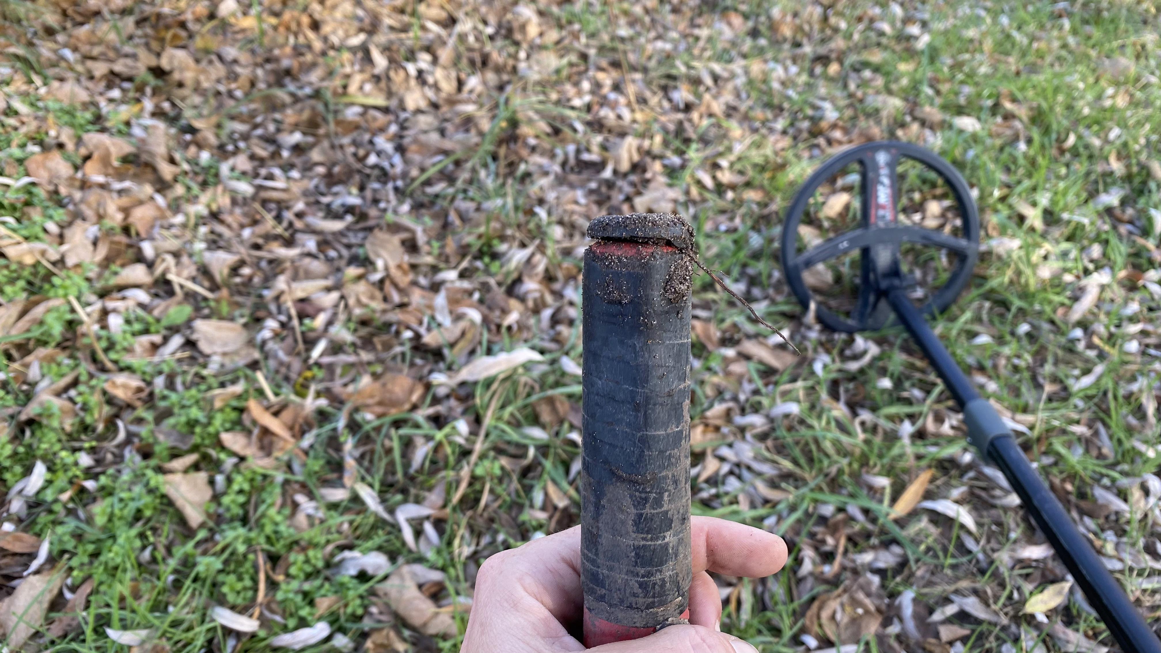

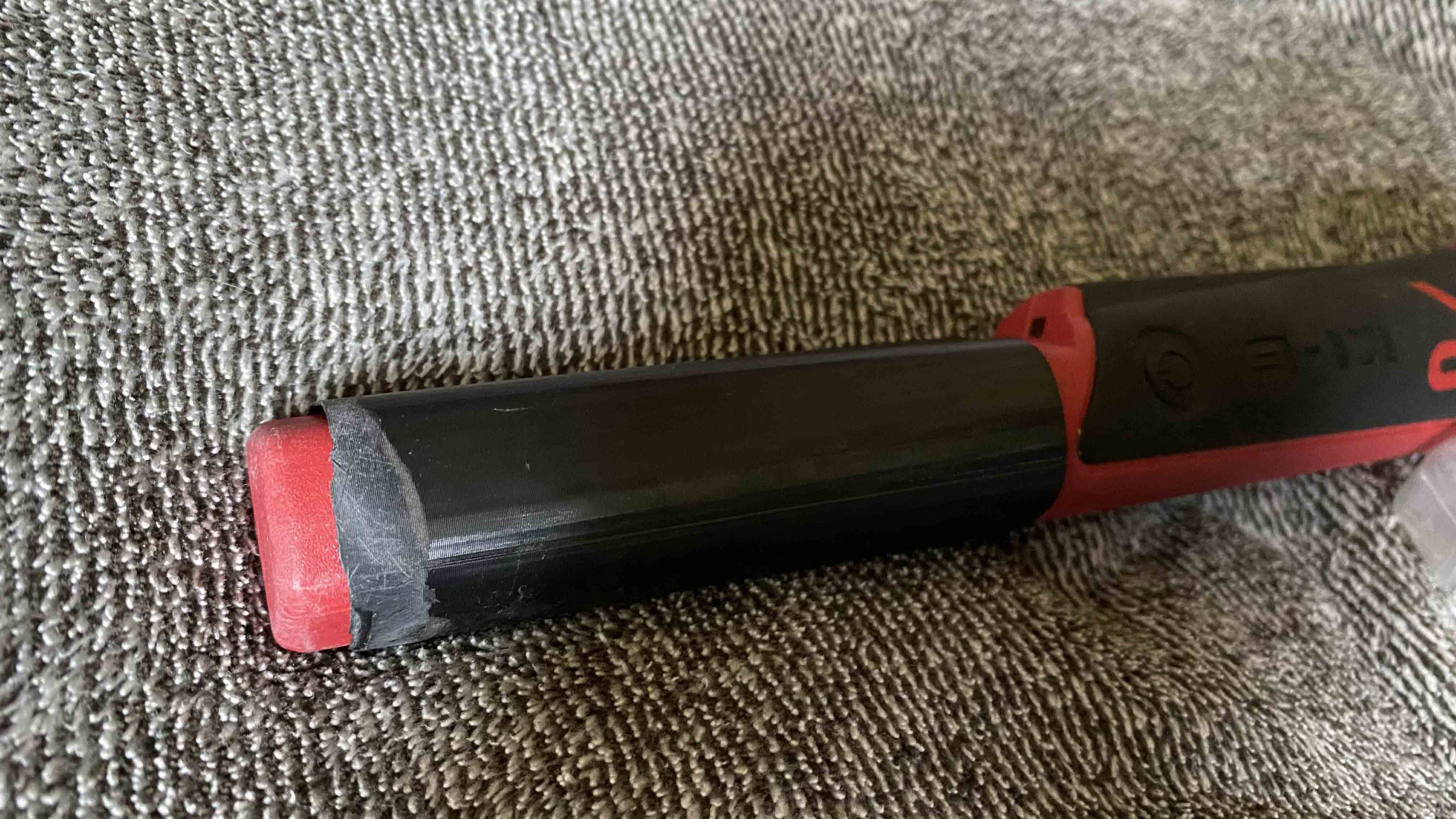

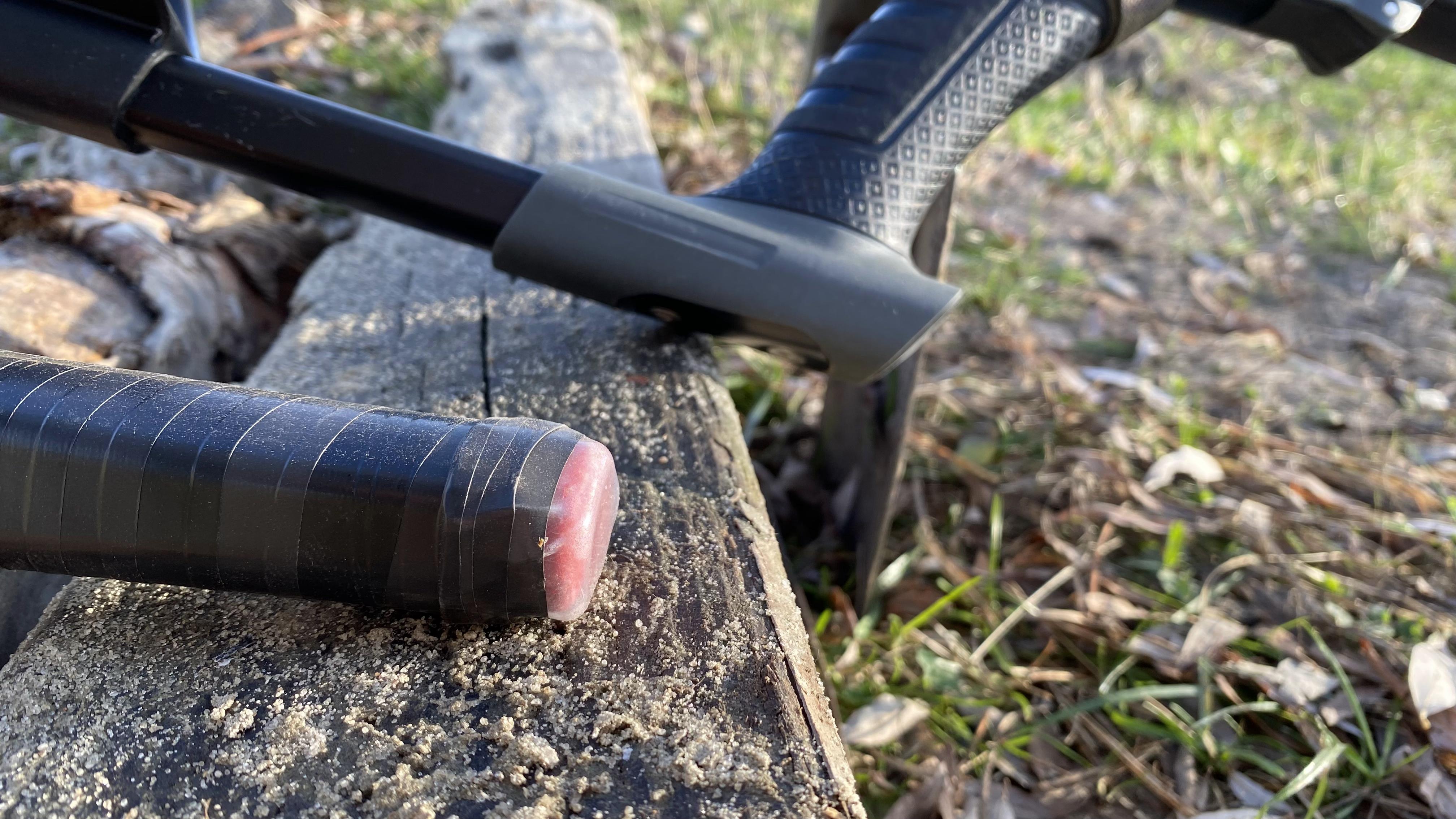

    Ковпачок витримав з 14 лютого 2022 і до 01.11.2022 рівно 40 пошуків:
    Тимчасово переробив по своєму:
