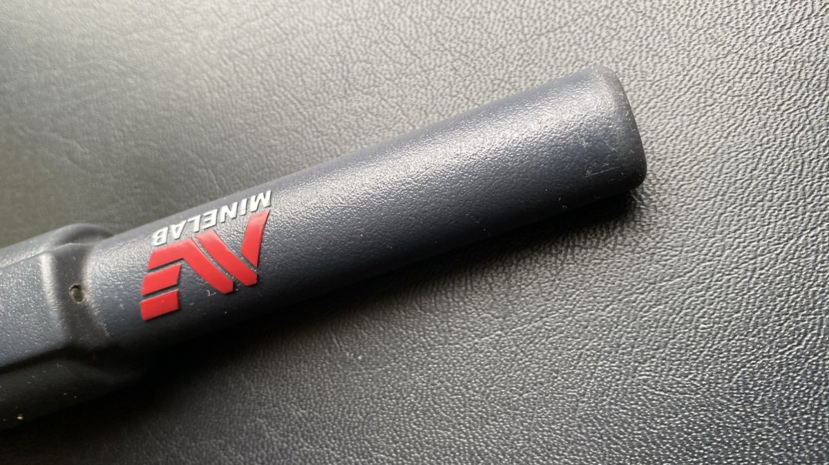

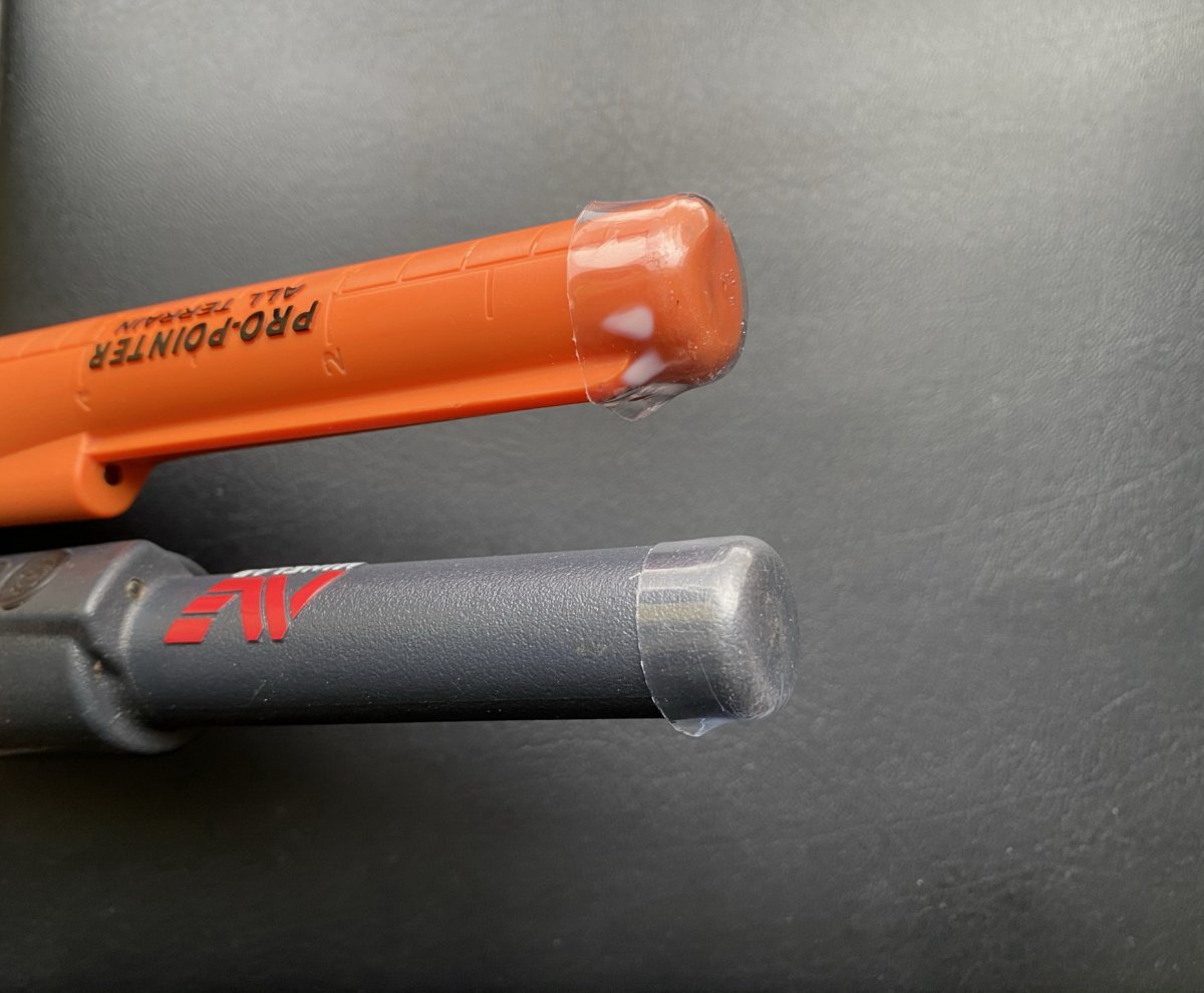

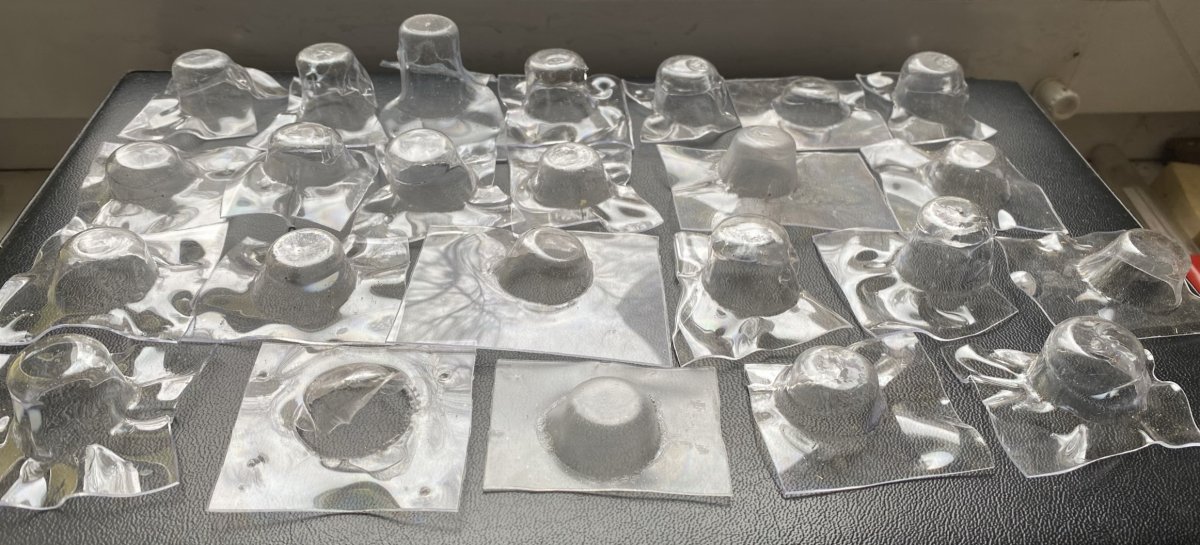

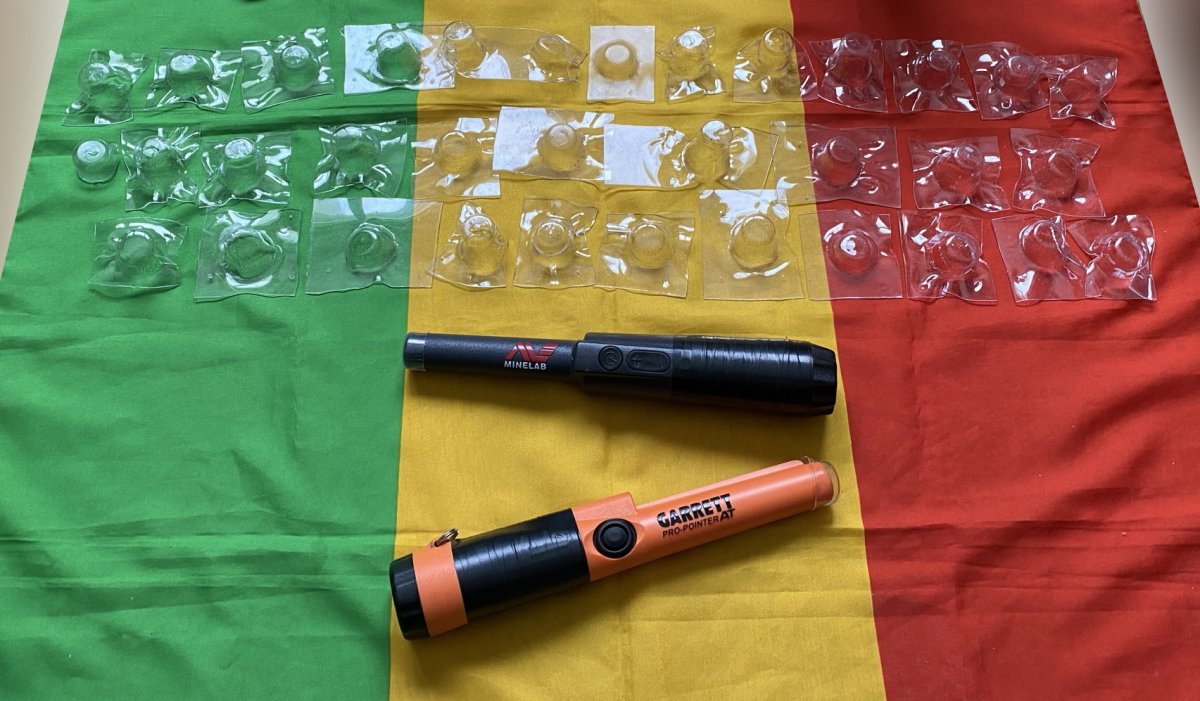

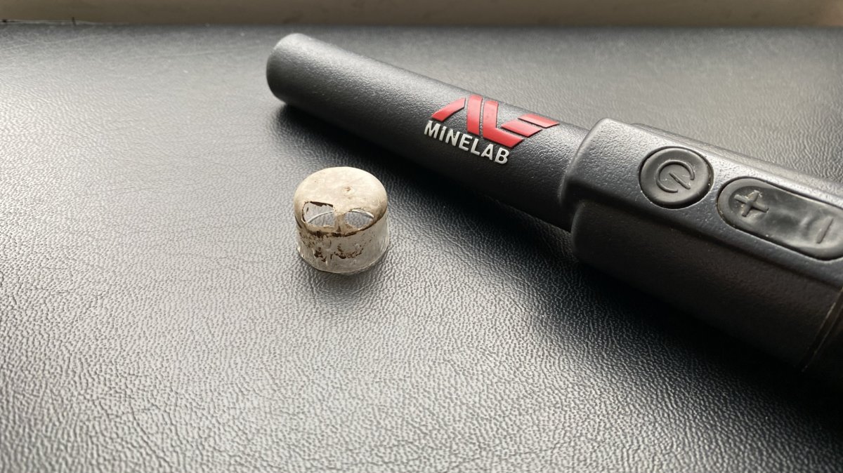

    Уже много лет я юзаю на копе пинпоинтёры, которые до сих пор имеют первозданный вид, почти как с магазина. Такая сохранность достигнута благодаря использованию элементарной защиты, про которую речь пойдёт ниже. Поводом для написания данной статьи стало то, что мой последний защитный колпачок протёрся на последних копах, и надо было что то решать с пинпоинтёром, появляющиеся царапины на конце датчика меня немного напрягали:
    Это был последний колпачок из серии, про производство которой я писал давно на соседнем форуме - https://forum.violity.com/viewtopic.php?t=1195697
    Он был изготовлен из поликарбоната 0,6 мм Monogal (Израиль), и этот производитель по ходу просто офигенный! Буквально недавно я начал подготовку материала и инструментов для изготовления новых колпачков и оказалось всё не так просто...

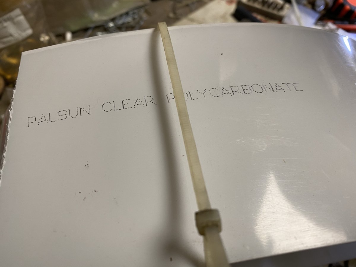

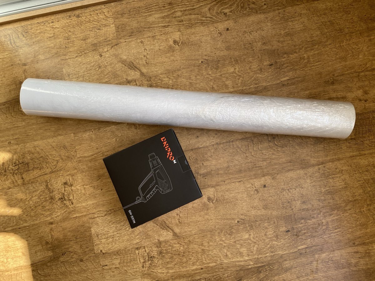

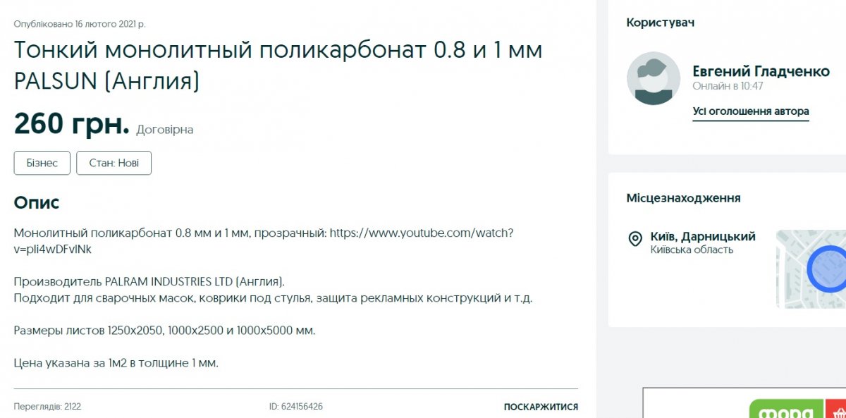

    Но момент покупки, Моногал я не нашёл в нужной толщине и поэтому купил первый попавшийся вариант:
    Это оказался поликарбонат фирмы PALSUN 0,8 мм (типа, Англия), цена гигантского шматка что то под 500 грн:

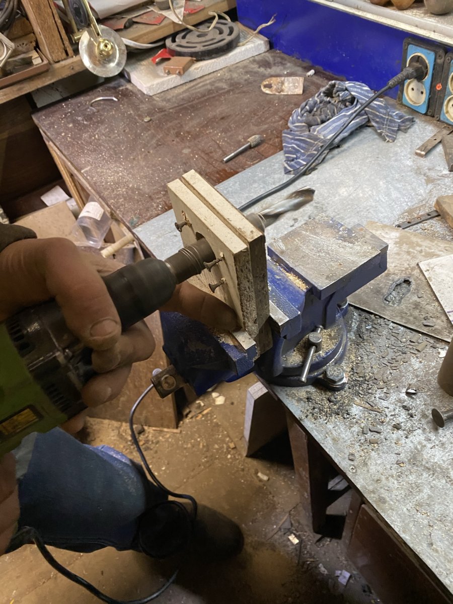

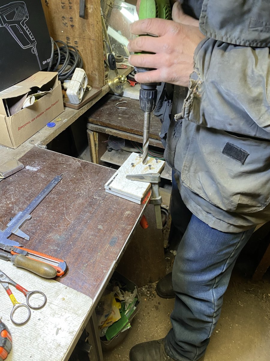

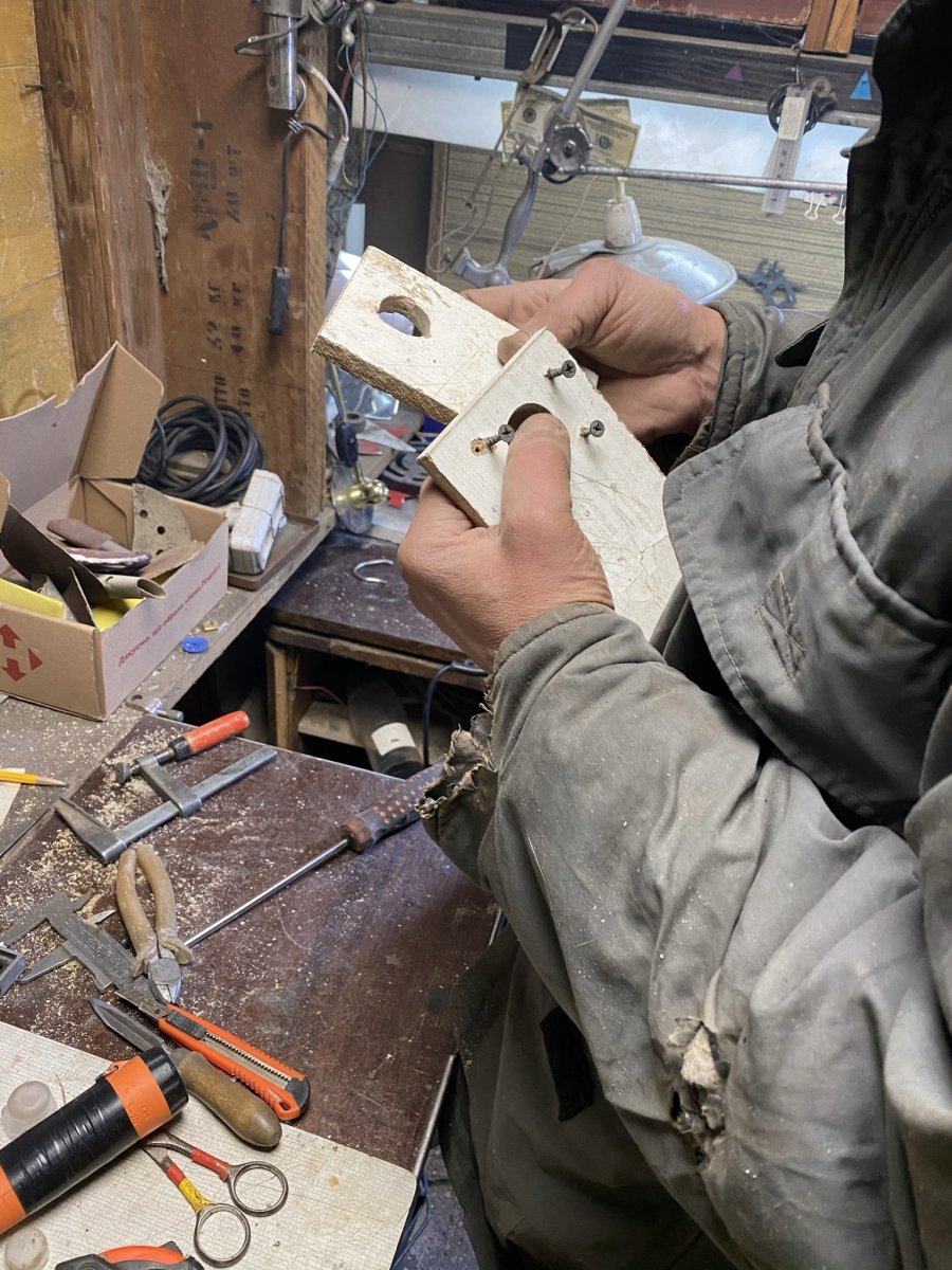

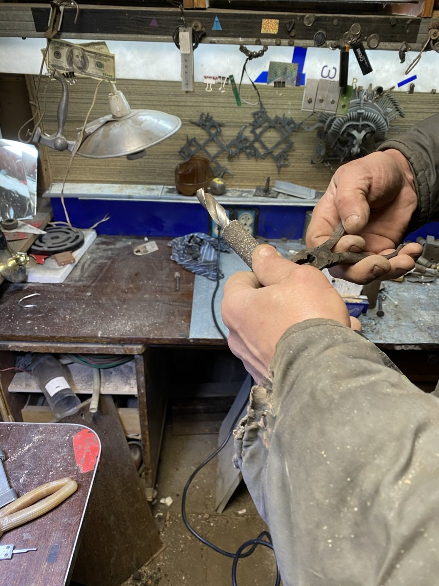

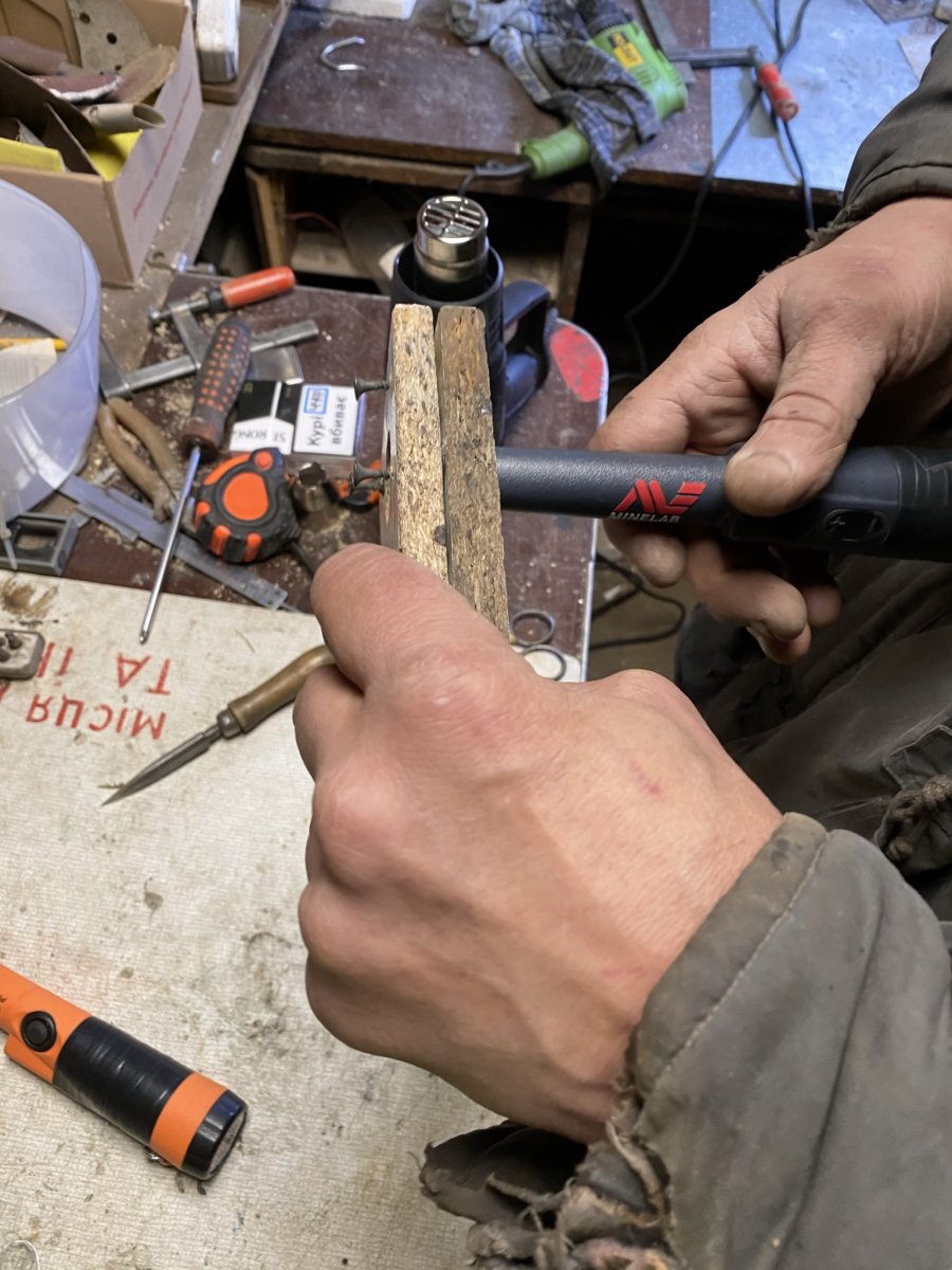

    И вот, вчера я поехал к товарищу в мастерскую, что бы всё это промутить:
    Товарища зовут Стас и он изобретатель, рукодельник и может легко подковать блоху:) Поломался навес от боковой двери бусика VW T4? Это к Стасу! Оторвался и забился кусок ёршика в изогнутом мундштуке бриаровой курительной трубки за 500 $? Стас легко пофиксит! Закусывает гильзы при экстракции? Стас наведёт зеркало в патроннике молниеносно! Нет такого в природе задания, которого он не смог бы выполнить. Что ему какие то колпачки, когда он на этом же столе, с помощью дрели, болгарки, тисков и простого слесарного инструмента замутил такую оригинальную стрелялку:

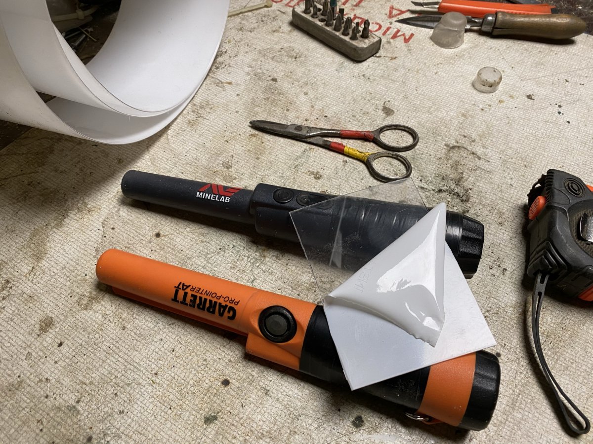

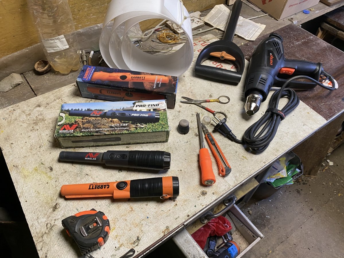

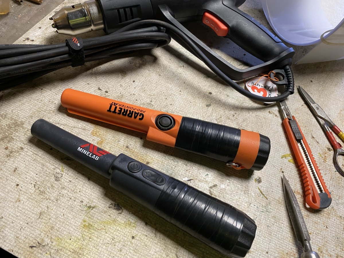

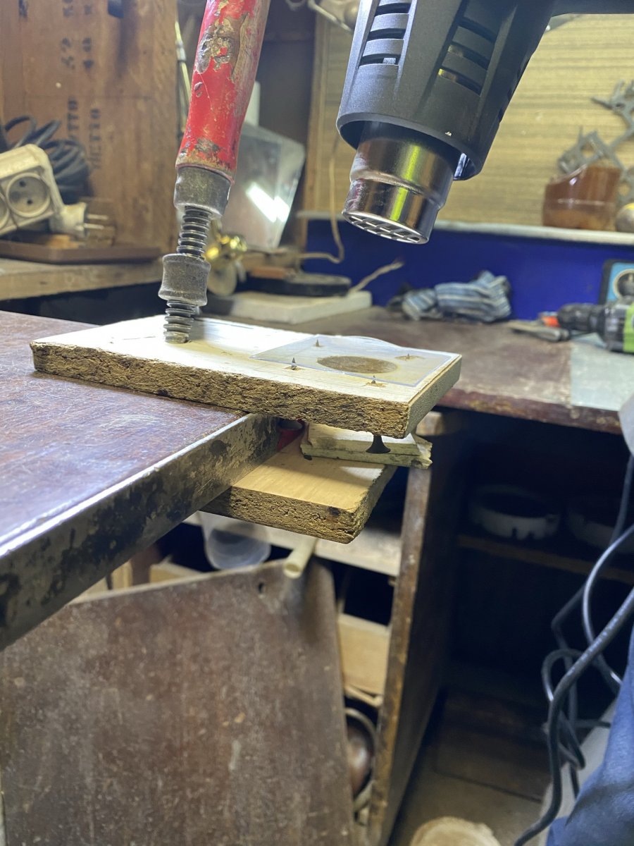

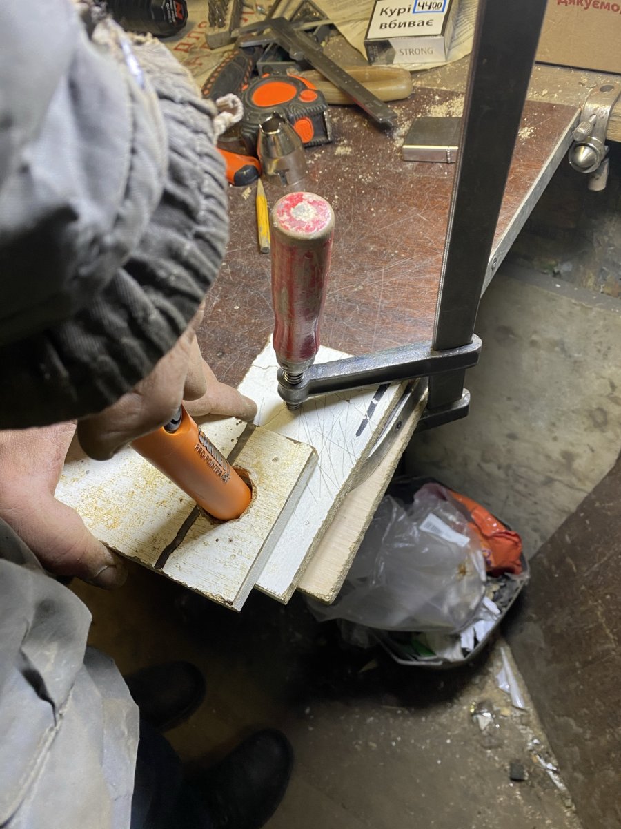

    Так как некоторые предметы с прошлого цикла где то затерялись, из подручных материалов было создано всё необходимое для работы:

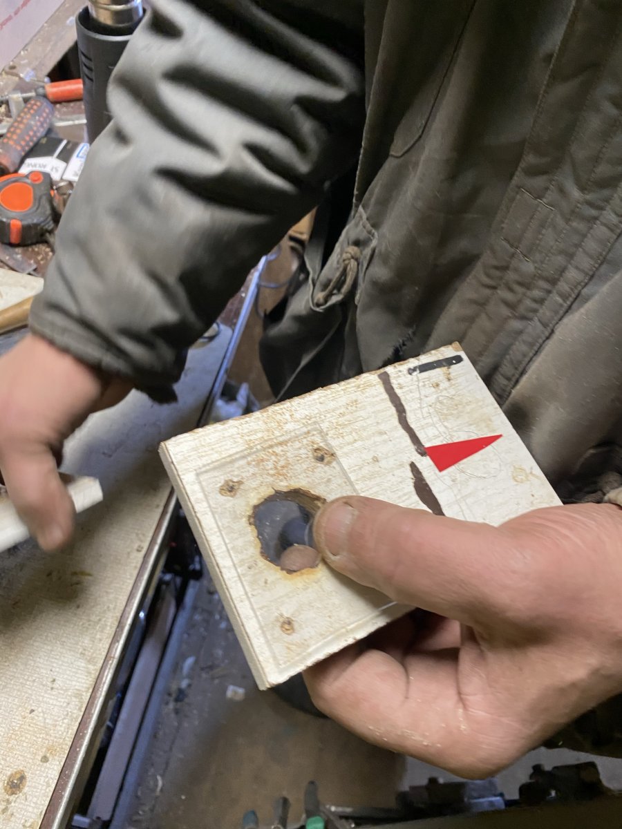

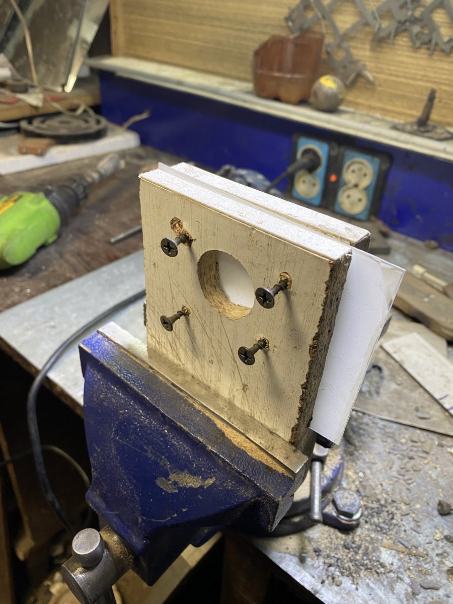

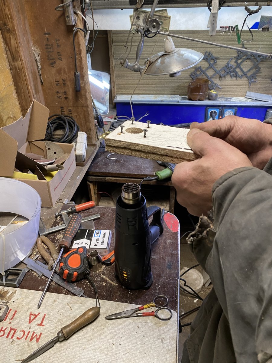

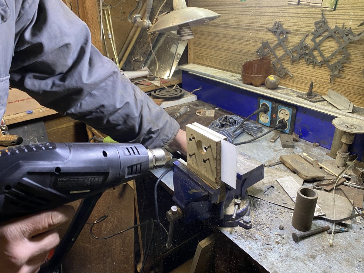

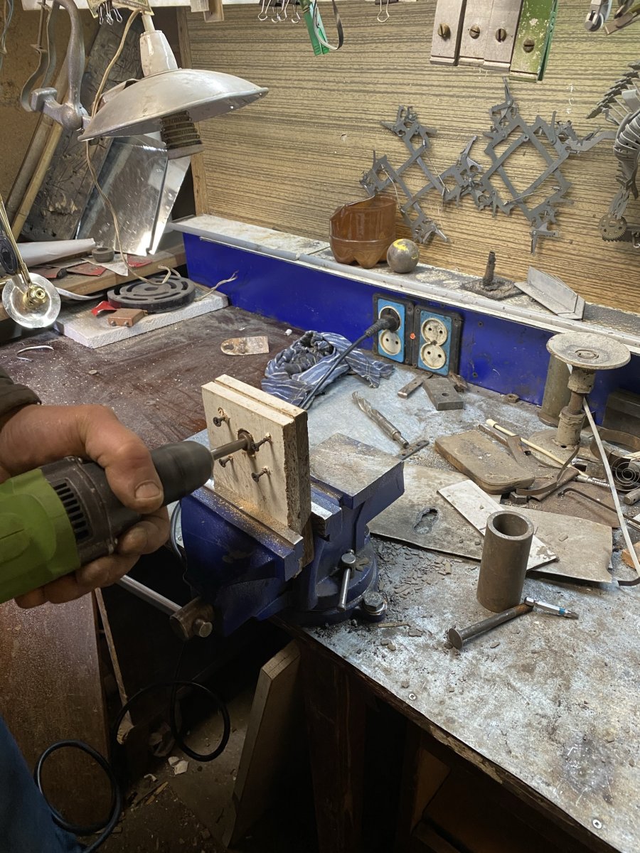

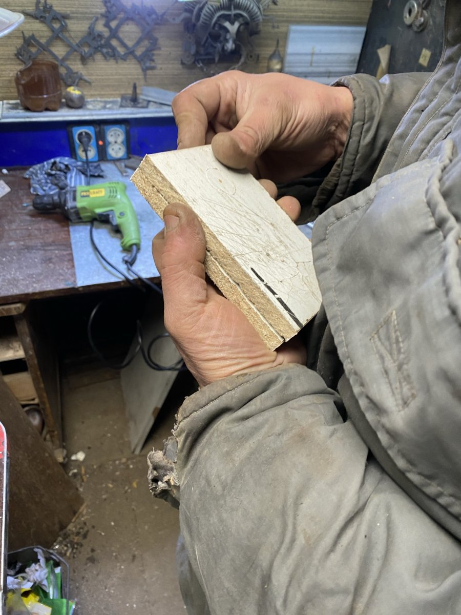

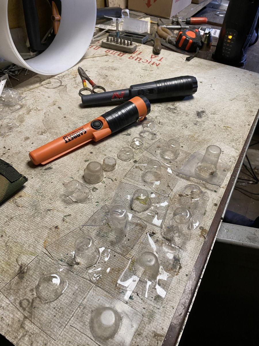

    Для работы требовалось не много - лист поликарбоната, ножницы, термофен, пинпоинтёр и любой предмет с отверстием, большим, чем диаметр носика пина. По аналогии с прошлым разом всё быстренько соорудили и... Облом:( Этот ПАЛСАНовский материал был не такой, как Моногал. Если последнему требовалось 180-250°С, и он становился пластичным и хорошо тянулся, то новый поликарбонат ни в какую не хотел нормально формоваться. Начались эксперименты, которые заняли минимум часа два:
    Как хорошо, что я купил термофен с ступенчатой регулировкой температуры. 300°С ПАЛСАНу мало, 600°С - появляются пузыри от закипания, 400°С - плохо тянется, рвёт стенки... Короче, нашли золотую середину по температуре, времени нагрева и расстоянию от сопла до заготовки:

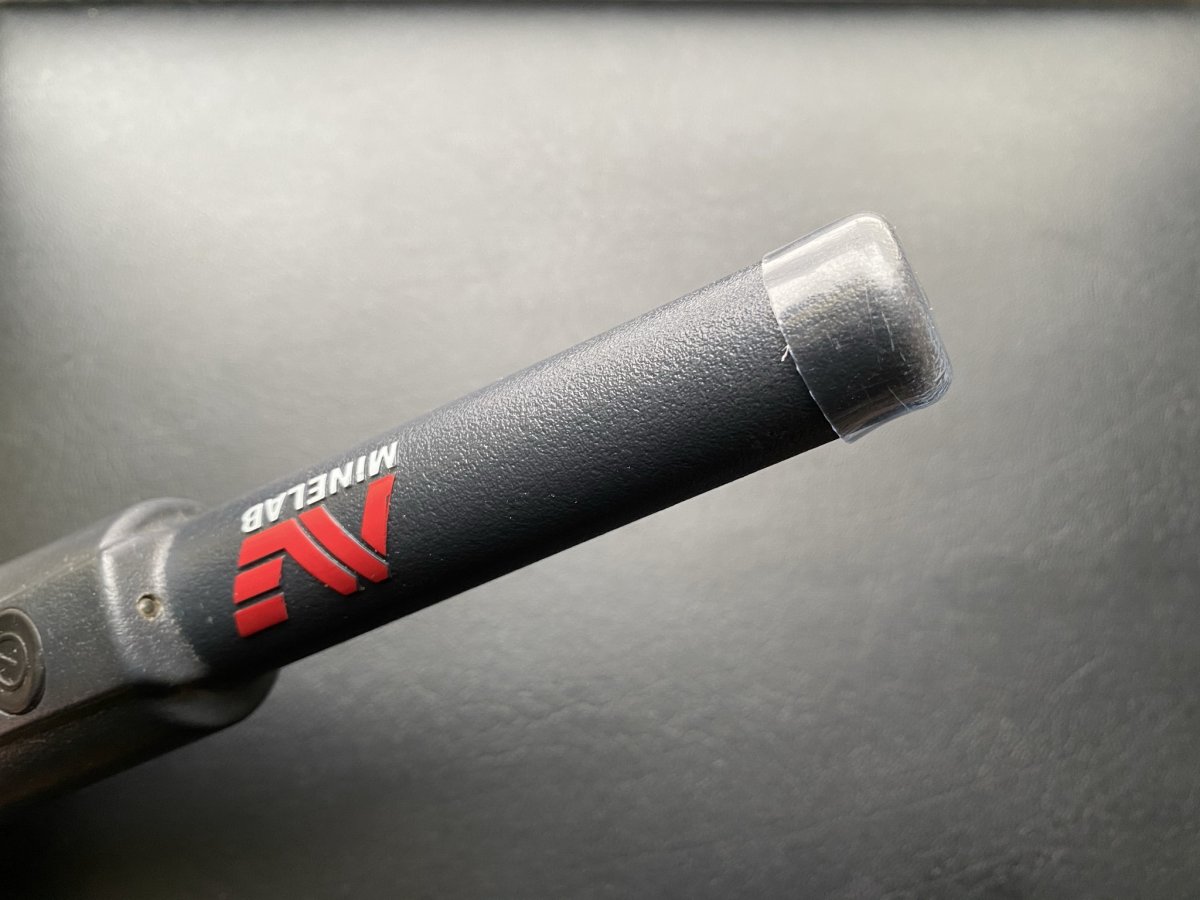

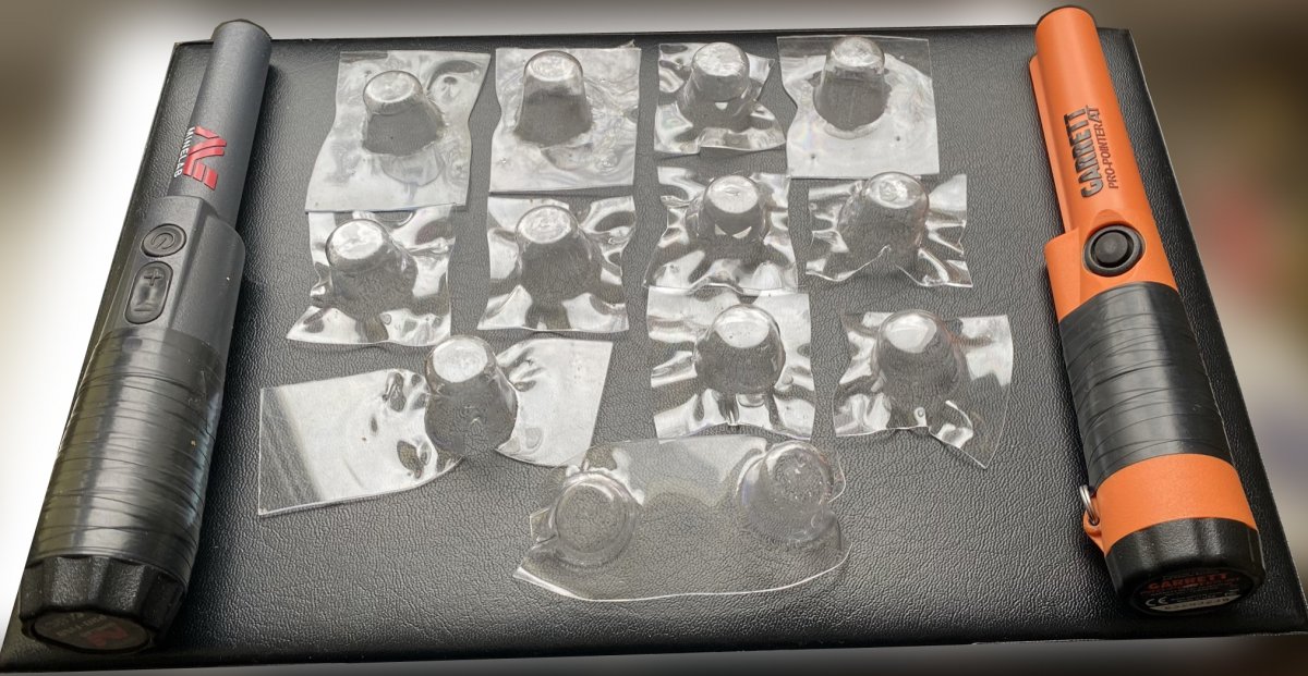

    Вроде получилось:
    Новый материал оказался другой, Израильский был на порядок лучше, с ним было намного проще работать. Плюсы Английского - это заметная прочность, он помоцнее будет, чем Моногал. Надеюсь, по фото всем всё понятно по технологическому процессу, и кто имеет руки, растущие из правильного места, с лёгкостью повторит мой варик. Осталось обмотать пин изолентой, и как растает снег - в бой!!!

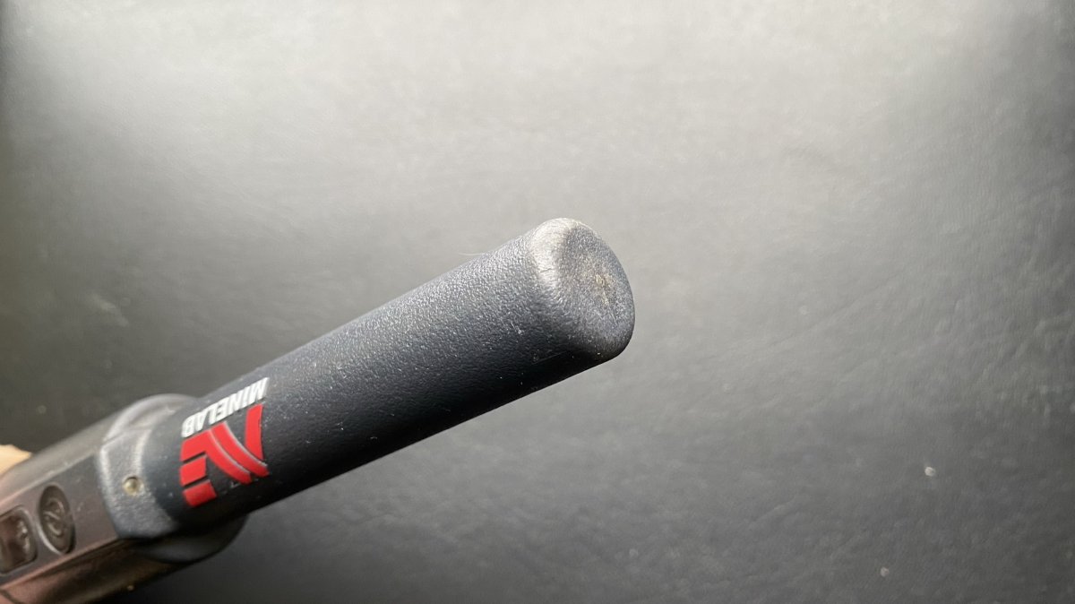

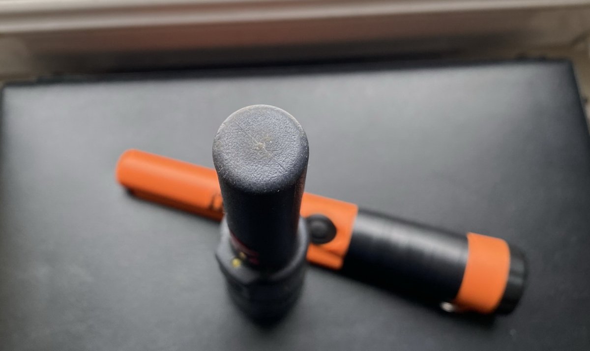

    Для тех, кто хочет задать вопрос: "А зачем?". Вот мой основной пинпоинтёр, эксплуатирующийся с ноября 2014 года круглый год и весьма часто в местах, нафаршированных камнями и керамикой ЧК и КР:
    7 лет эксплуатации... Не плохо? И я про то же...
