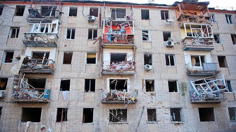

    Вообщем ситуация такая, что непосредственно от 1) осколка или 2) прямого попадания в здание с пожаром/обрушением в харькове пострадало не так много людей. А вот от последствий ударной волны и вторичных осколков - на порядок больше госпитализаций.
    Когда в Харьков прилетает ракета / с300 / шахед или в последнее время каб - то в радиусе 40-100 метров вылетают стекла иногда вместе с рамами. Неприятно будет получить куском рамы с торчащим острым стеклом.

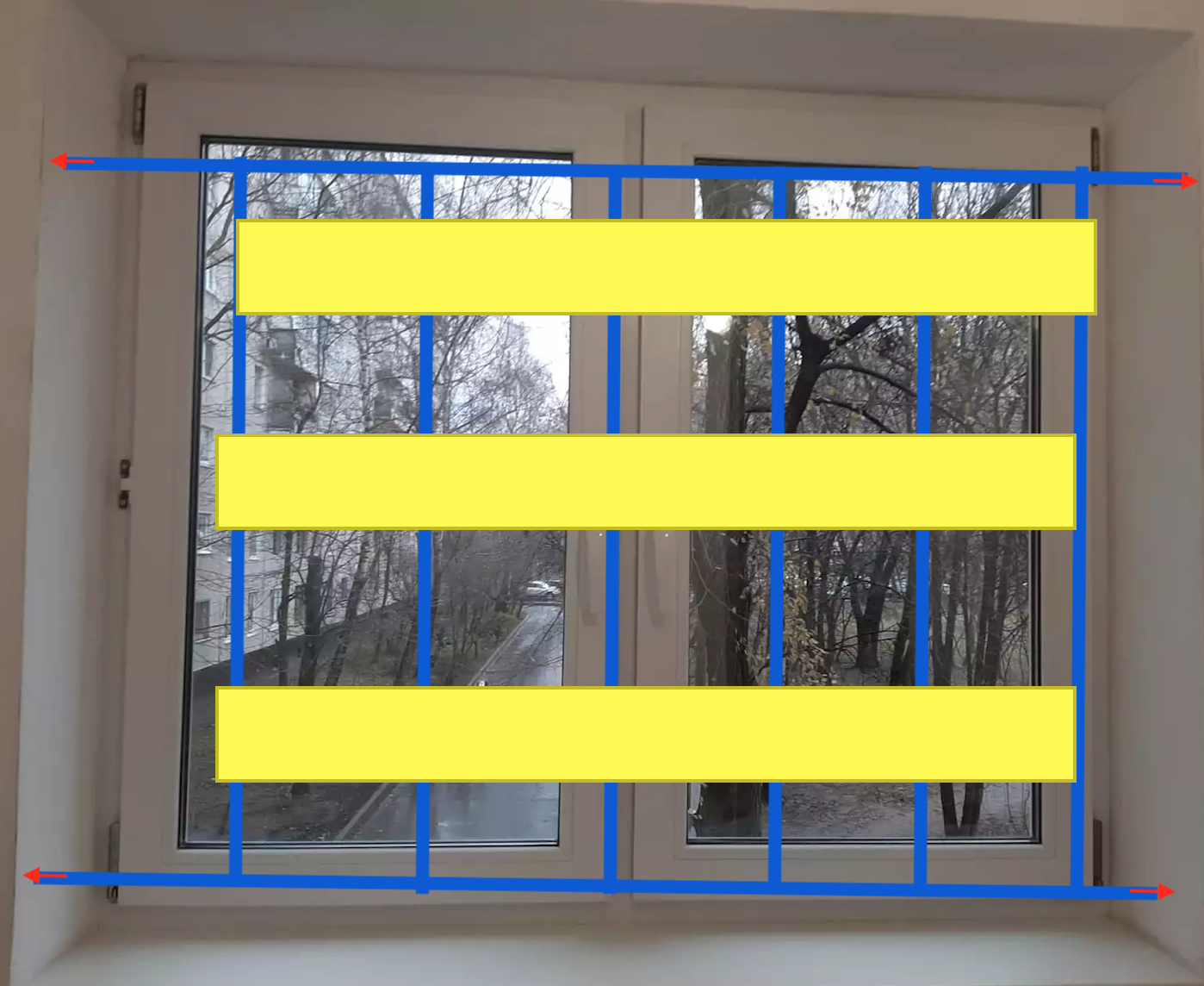

    Заложить/ заколотить и прочее - не вариант, поскольку не хочется превращать жилье в нору. Тогда проще уехать. Стекло можно оклеить с двух сторон пленкой, но это не спасет от вылетания всей рамы и раскола ее при близком прилете. Приходит на ум сьемная конструкция, которую можно вешать на ночь (90% прилетов у нас с вечера до утра) на 4-6 анкеров в оконном проеме.
    Конечно в идеале бы сделать ее из сплошного кевлара хотябы в 3 слоя - но где взять такой кусок да и стоит он дорого. C другой стороны у кевлара будет парусность
    Что если заменить это "решеткой" из капроновых ремней, на которые с внешней стороны прикреплять полосы из более дешовых материалов - например дорнита, или в случае безысходности даже старого пледа. Конструкция не будет сплошной, поэтому парусность не сильная, но зато крупные куски рамы и стекла она должна хотябы замедлить.
    Конечно идеально подойдет кусочек промышленной рыболовной сети / сетки для поднятия грузов - но опять таки, где это все брать, а сварганить из ремней +- понятно как

    немного подумав, мне показалось что нет смысла возится именно с арамидными/капроновыми ремнями. проще и дешевле купить моток паракорда или любой годной веревки которая держит пару сот кило, и дорнит (геотекстиль) для габионов плотностью 200.

    Привет земляк. Я из Харькова 602 м-н. У нас с начала войны повылетали стекла из деревянных рам. В пластиковых рамах стекла целые, даже после прилёта в квартиры пластиковые рамы не вылетали, хотя панели в пятиэтажках отходили и лестничные марши сыпались. Если кому интересно завтра пойду сниму фото с целыми рамами и стеклами, отошедшими наружными панелями и рухнвшими лестничноми маршами, правда их разобрали и сейчас лежат возле подъезда.

    У меня дома оконные рамы, металопласт не закрыты ручкой, а прикрыты. Чтоб не открывались, проклеены по периметру скотчем. Прилетели неоднократно и С-300, Искандеры, Шахеды в радиусе до 500 метров. Окна рапахивает, но не выносит. А побелка с потолка не самая вкусная

    Скажу від себе, після прильоту с300 в 100а метрах від дому, врятував скотч, поклеений з обох сторін скла (шибки деревяні)! Скло вилетіло з рами, але скотч запобіг розлітанню осколків! Пластикові вікна у сусідів не побило, просто повідкривало, а от в підїзді пластикові вікна повилітали всередину разом з рамами!

    После нескольких подходов пришел к тому что самый дешовый/эффективный/быстросъемный защитный слой - это банально сетка из капронового шнура 3-5 мм, с ячейкой 5 см.
    Правда прийдется плести самому
    Цеплять на ночь либо на анкера либо натягивать как паутину между стояками отопления (если они с обоих сторон окна)
    И свету не мешают, и благодаря очень прочной на разрыв веревке и общей пружинности системы, они должны уловить раму которая не сильно тяжелая и импульс у нее не очень большой. а чтобы стекло сильно не давало осколки - нужно оклеивать бронепленкой потолще (можно и с двух сторон)
