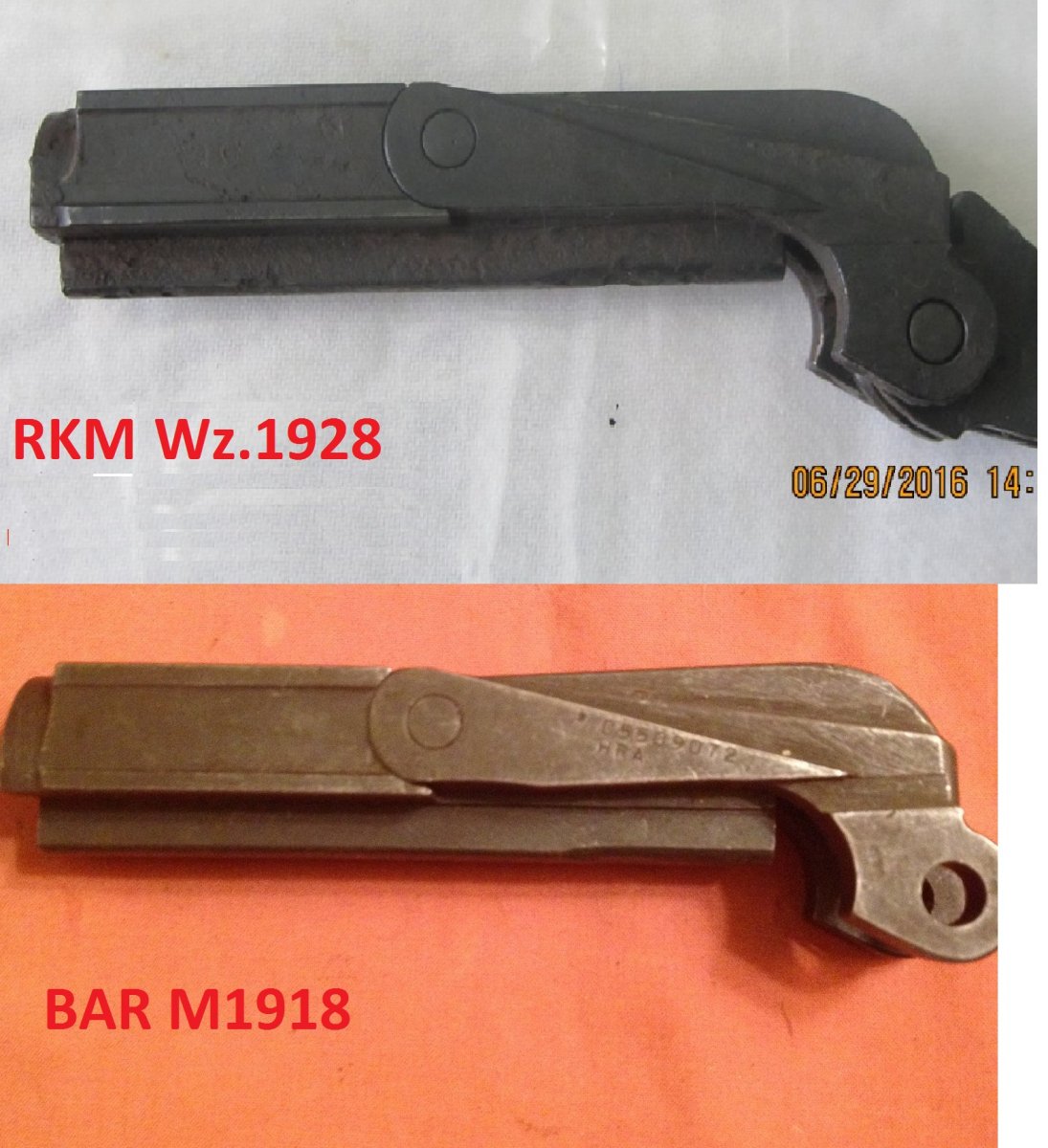

    ...та то затвор з шатунОм від Wz.28 "Browning"
    Малежкин, БЛК, Horn и 3 другим нравится это.

    Верно, пулеметный затвор с шатуном от BAR. :) Для меня остался открытым вопрос - это затвор с более раннего (1918) «американца» или с более позднего (1928) «поляка»?
    И по какой войне.
    На фото «россыпей» разобраны американцы.
    Поляка хорошо разбирают тут
    Но затворная группа у них с виду выглядит одинаково.

  9. A10A
    A10A General-leutnant
    23.927
    Київ, Україна
    ИМХО - польский 7,92 мм...
    (приемочные клейма - практически вИдно)
    З.Ы. ...верхнье фото затвора - окрема подяка комраду malyk
    :beer:
    БЛК и Horn нравится это.

    почУхайте от тут, може вилізе польське/бельгійське клеймо ??
    А то, шо це не , мені і так ясно.
    Шановний комрад [​IMG] Horn трохи не додивИвся - на амєріканьських на шатуні №№ та/виробник ;)
    (пост 8, то шо на помаранчовому тлі)
