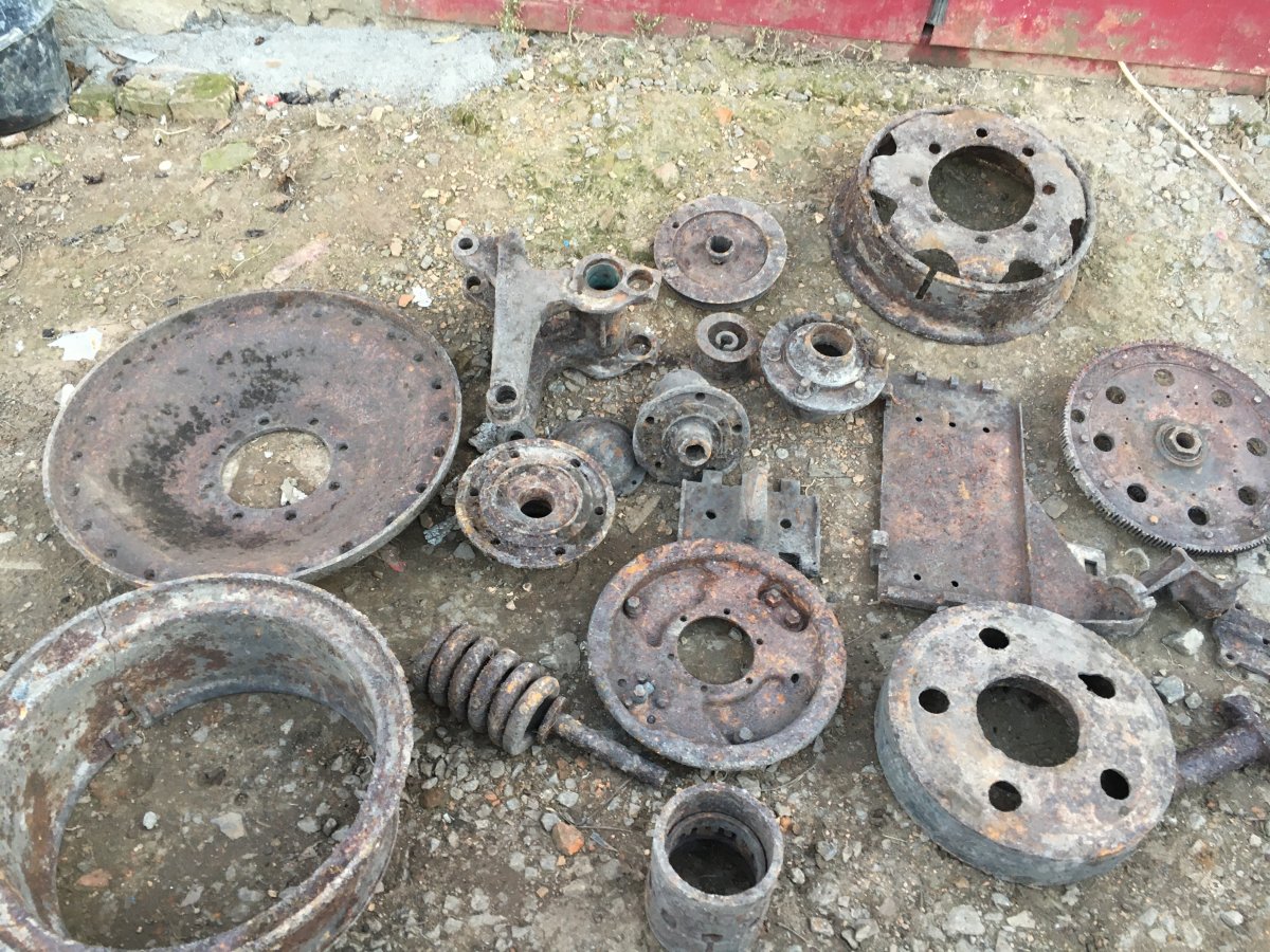

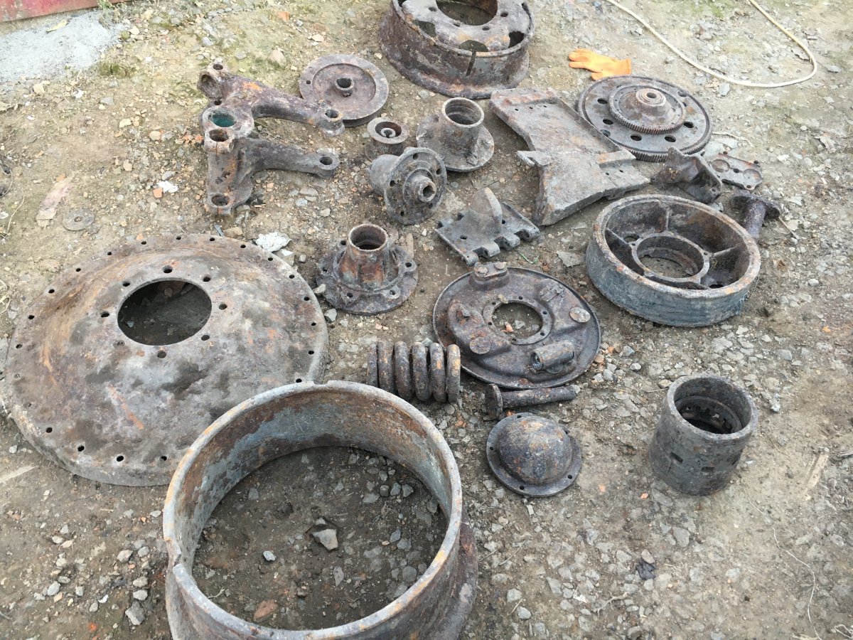

    Вітаю! Потрібна допомога в ідентифікації запчастин.
    IMG_1464.JPG IMG_1465.JPG IMG_1466.JPG IMG_1467.JPG IMG_1468.JPG IMG_1469.JPG IMG_1470.JPG IMG_1471.JPG IMG_1472.JPG IMG_1473.JPG IMG_1474.JPG IMG_1475.JPG IMG_1476.JPG IMG_1477.JPG IMG_1478.JPG IMG_1479.JPG IMG_1480.JPG IMG_1481.JPG IMG_1482.JPG IMG_1483.JPG IMG_1484.JPG IMG_1485.JPG IMG_1486.JPG IMG_1487.JPG IMG_1488.JPG IMG_1489.JPG IMG_1490.JPG IMG_1491.JPG IMG_1492.JPG

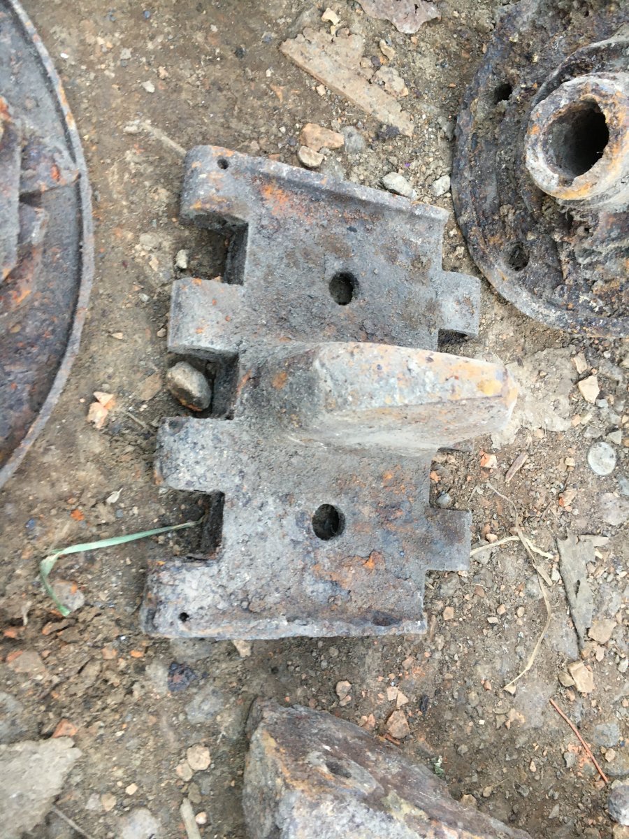

    Вітаю. Трак БТ-7.
    Тумба-юмба, Стажор2, gall 83 та 10 іншим подобається це.

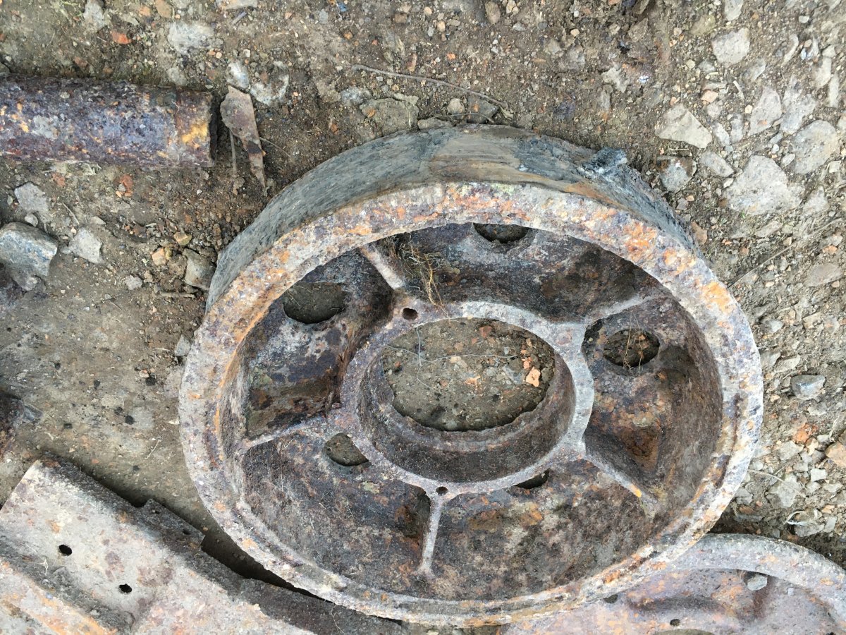

    Часть катка "Пантеры"
    С ув
    Roman_14/88, Тумба-юмба, Topaz81 та 9 іншим подобається це.

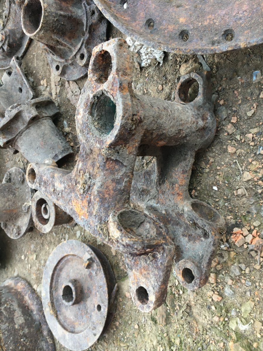

    Каретка опель маультир
    Roman_14/88, Тумба-юмба, Topaz81 та 7 іншим подобається це.

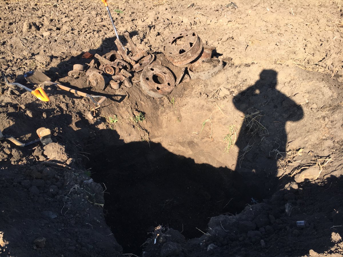

    Дякую. Якась дивна солянка в одній ямі БТ-7 і Пантера
    Тумба-юмба, ded72, Topaz81 та 7 іншим подобається це.

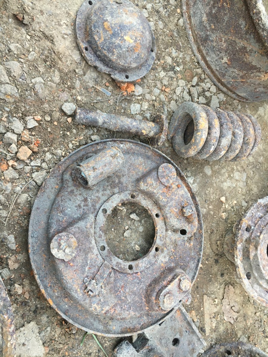

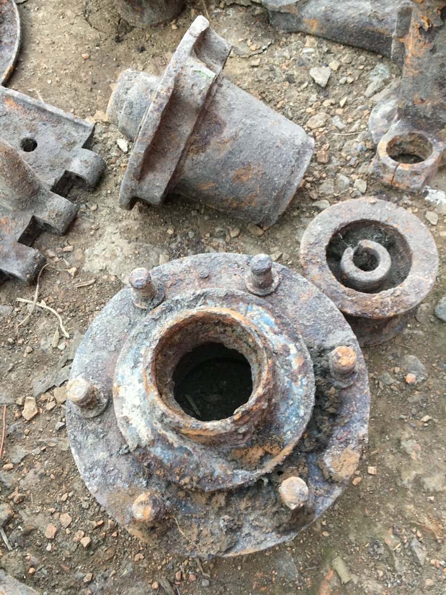

    Доброго!
    Номеруйте детали на будущее.
    1. Похоже на ступицу 251го полугусиничника. (Sdkfz-251)
    2. Передняя ступица ГАЗ-АА.
    3. Ступичная крышка натяжного колеса-ленивца Т-34.
    4. Передняя ступица ЗИС-5.
    5. Половина раннего натяжного колеса-ленивца Т-34-76 обр.40.
    саша ф, Тумба-юмба, serhii7777 та 8 іншим подобається це.
  9. nex92

  10. Freeman 2
    Freeman 2 Leutnant
    13
    29
    1.511
    А він хіба був з бандажем? Бо в цего катка він був. Я так розумію це чермет
    саша ф, gall 83 та Юржин063 подобається це.
  11. nex92
    nex92 Oberst
    42
    100
    4.019
    Шмурдленд

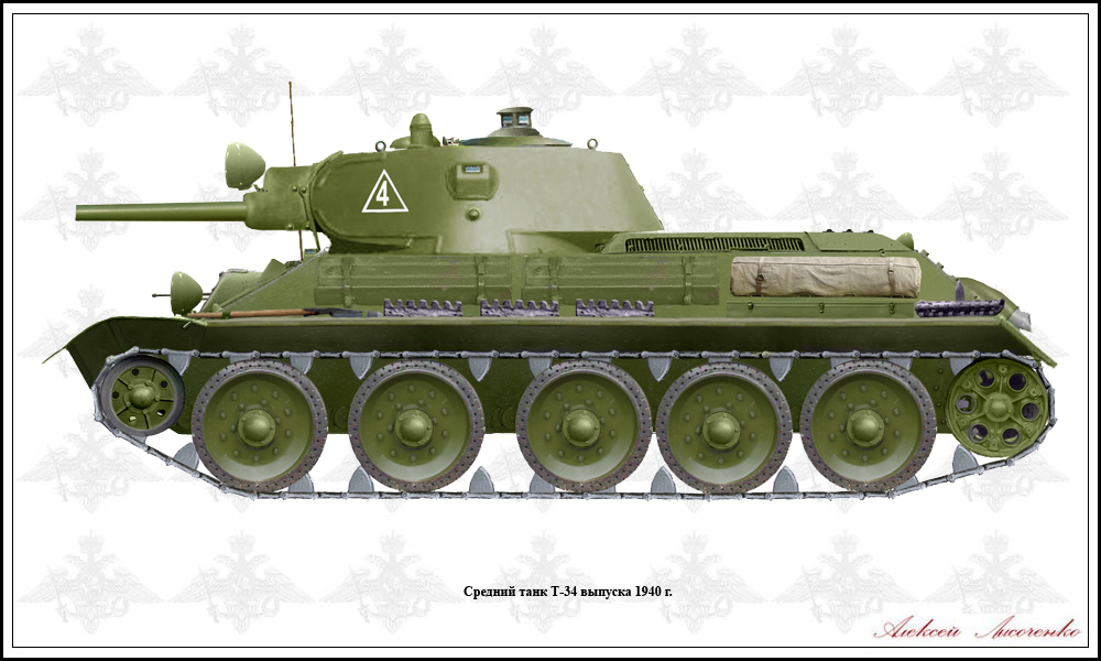

    Ну да на ранних Т-34 образца 1940г ленивец обрезинен.
    Я бы в металл не спешил, от нечастой машины каток.
    Тумба-юмба, Topaz81, gall 83 та 3 іншим подобається це.

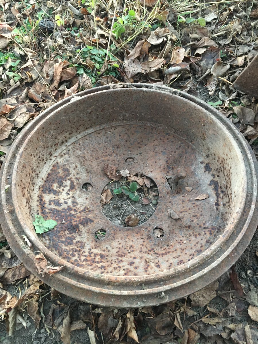

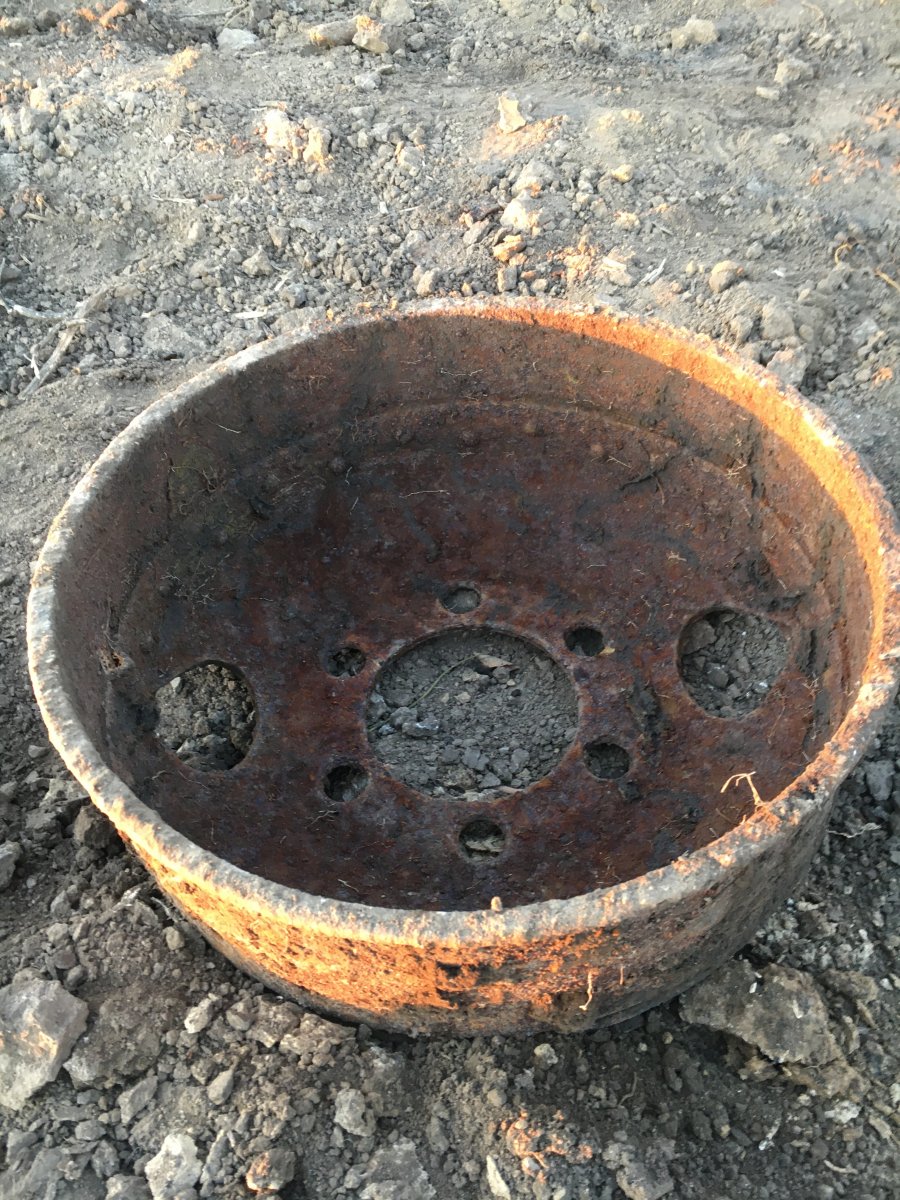

  13. Freeman 2
    Freeman 2 Leutnant
    13
    29
    1.511

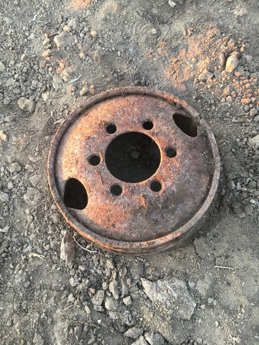

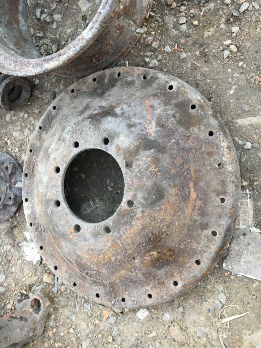

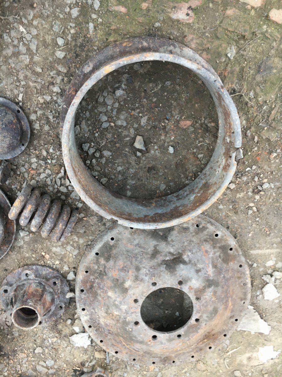

    Сьогодні скромніше діск від зіс-5, касон і польці. 62.5см і 64см
    AC0777EE-E4B8-400A-BBAB-C221F6FBC493.jpeg 2C9DD266-F80D-4B23-9219-9145DDE76A26.jpeg 476A49BF-AECE-445B-BB7C-9E1CDA7E236E.jpeg C5633D1A-585C-4129-BF20-B32AC9188EF1.jpeg
    Тумба-юмба, Topaz81, ded72 та 4 іншим подобається це.

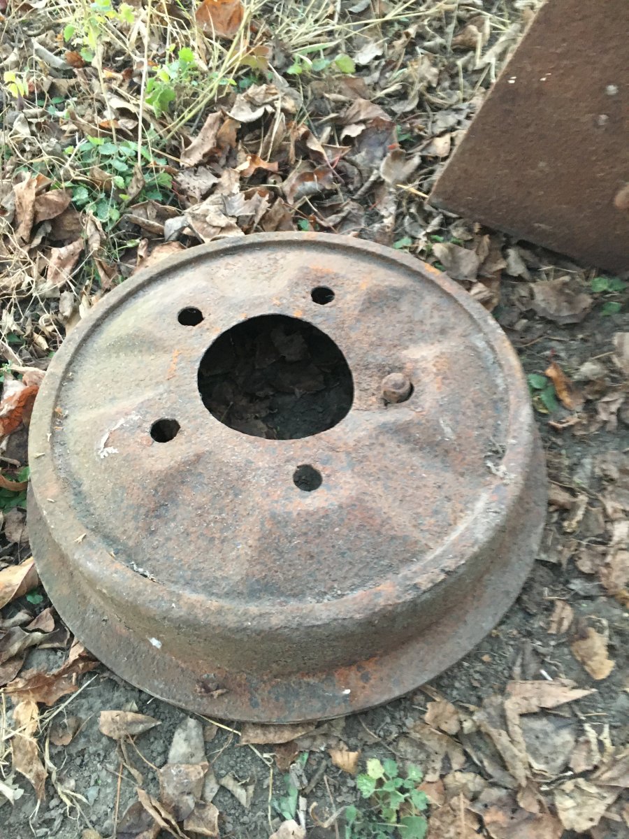

  14. Freeman 2
    Freeman 2 Leutnant
    13
    29
    1.511

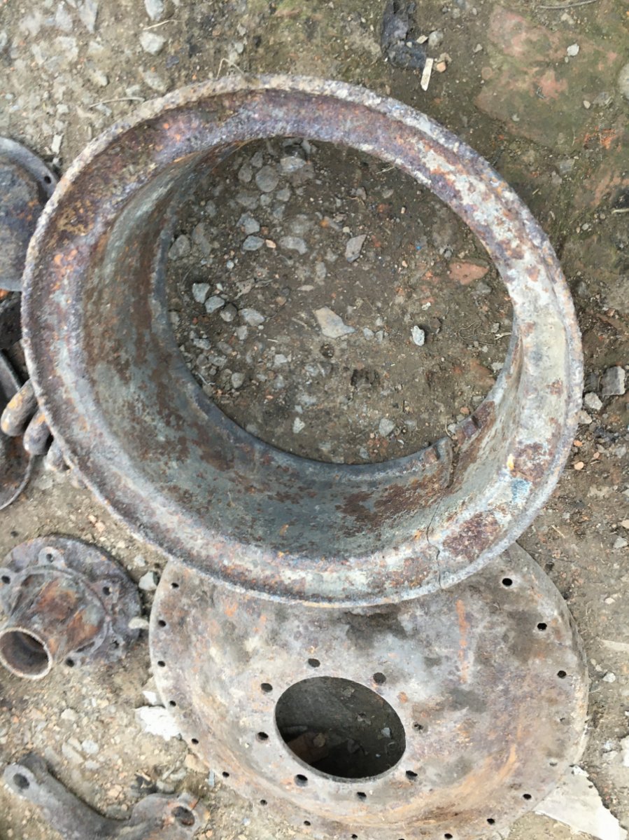

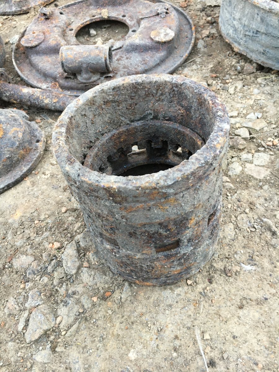

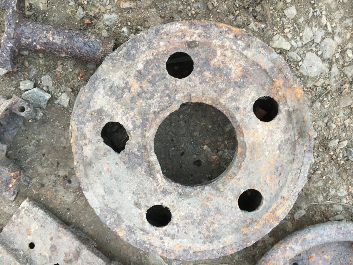

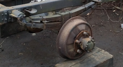

    Тормозний барабан
    1927E976-0B22-4C6C-B300-D2B65D7E5B2C.jpeg 35523AE0-437B-45D2-8682-E811C67B5D76.jpeg
    Тумба-юмба, саша ф, Topaz81 та 4 іншим подобається це.

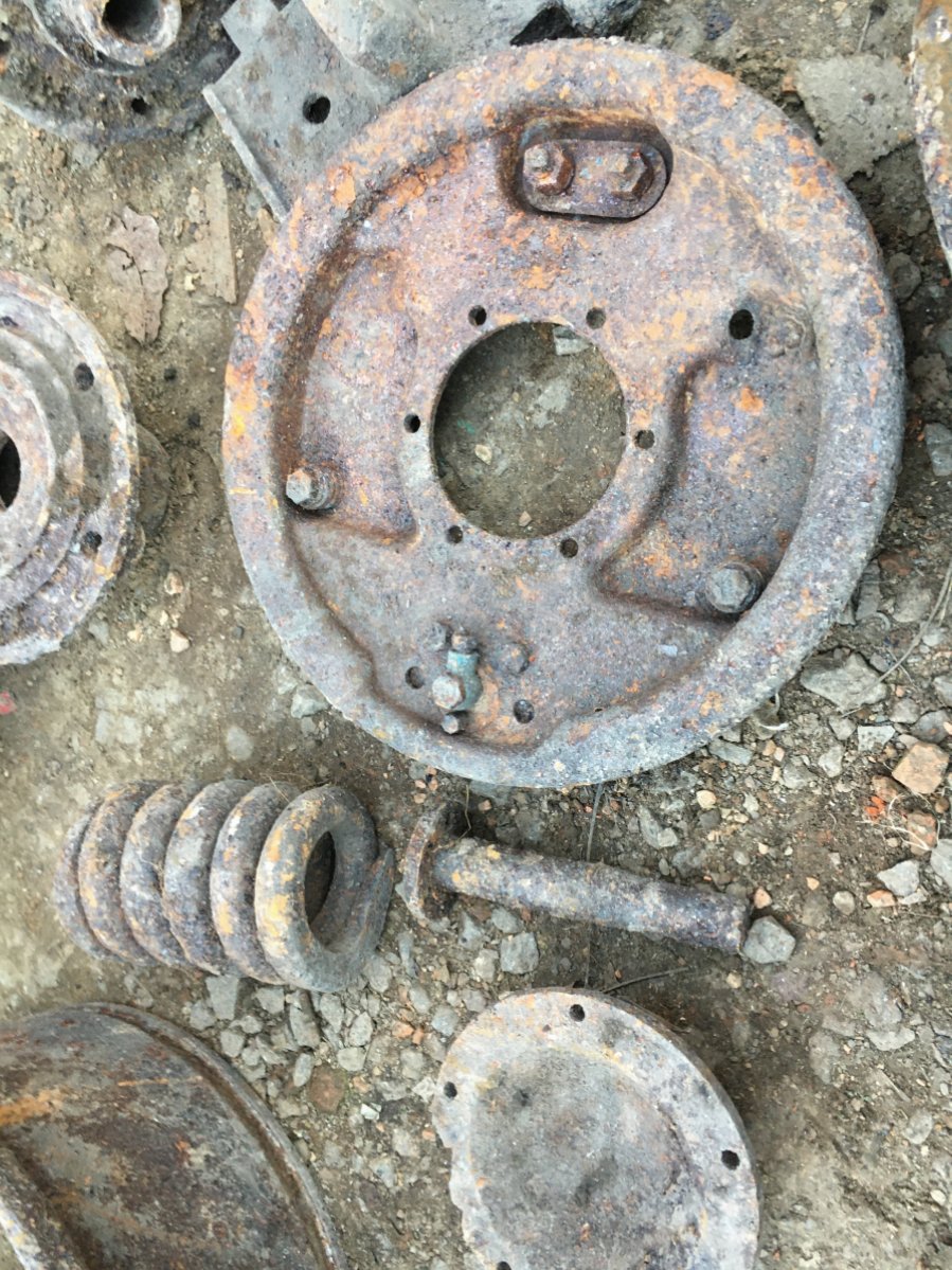

    Опорний діск Ford Maultier V3000S/SSM Sd.Kfz3 або просто форд
    Topaz81, gall 83, Тумба-юмба та 3 іншим подобається це.

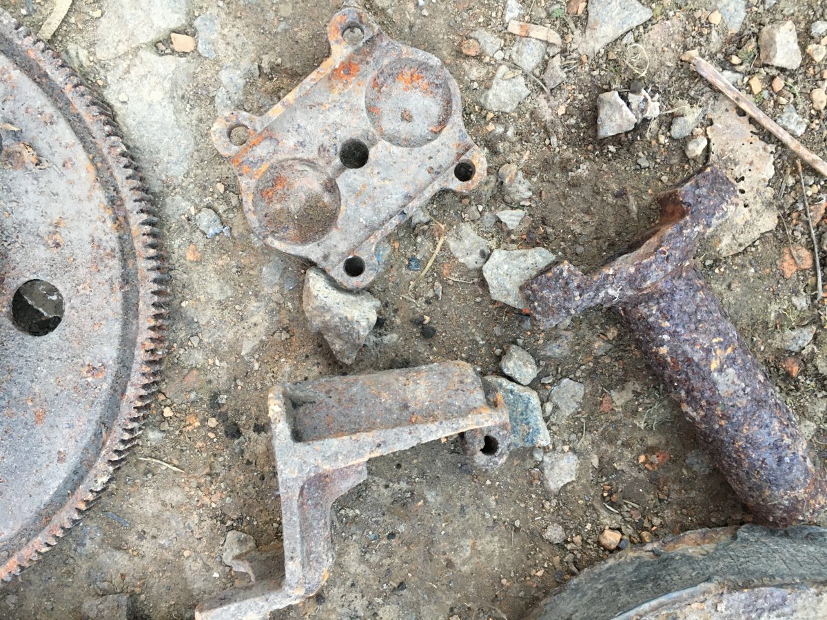

    6 фото кріпленя ресори форд
    Мансур Львович, Topaz81 та gall 83 подобається це.

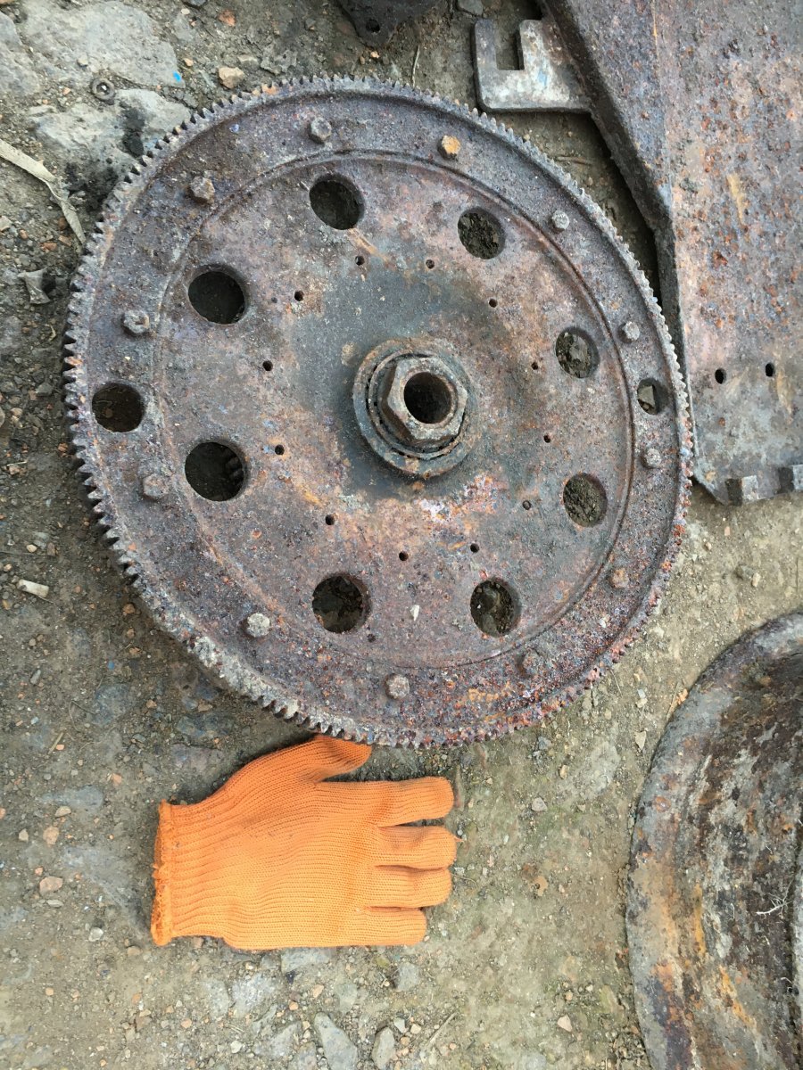

    Шестерня на 2 фото з двигуна майбах HL-230
    gall 83, Юржин063, Мансур Львович та ще 1-му подобається це.

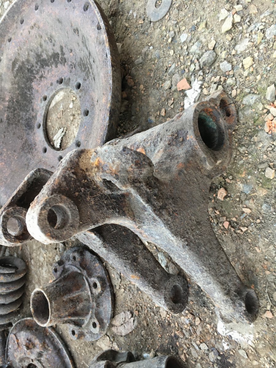

  22. Freeman 2
    Freeman 2 Leutnant
    13
    29
    1.511

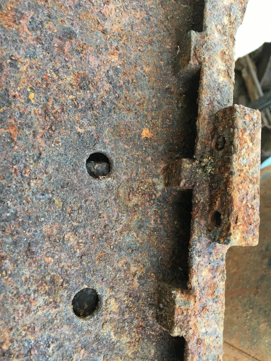

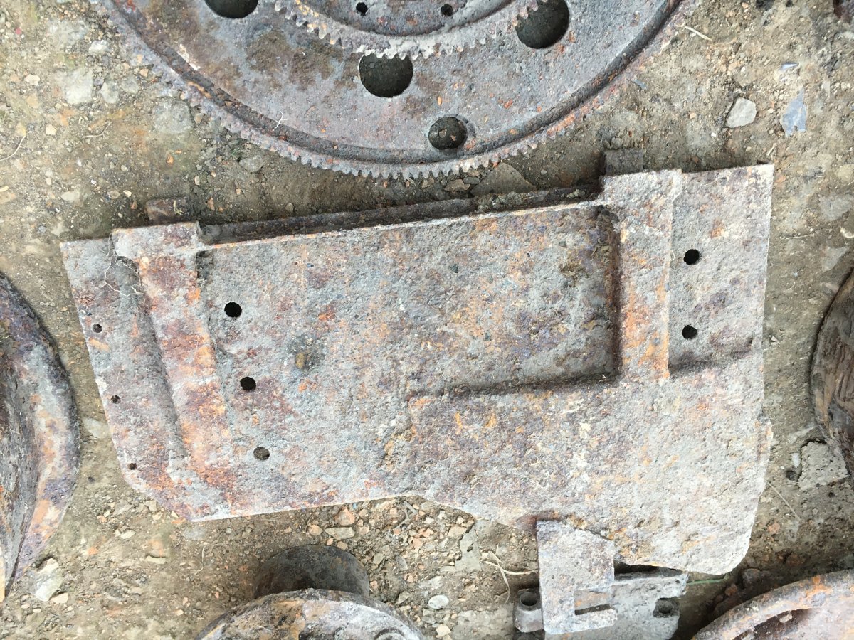

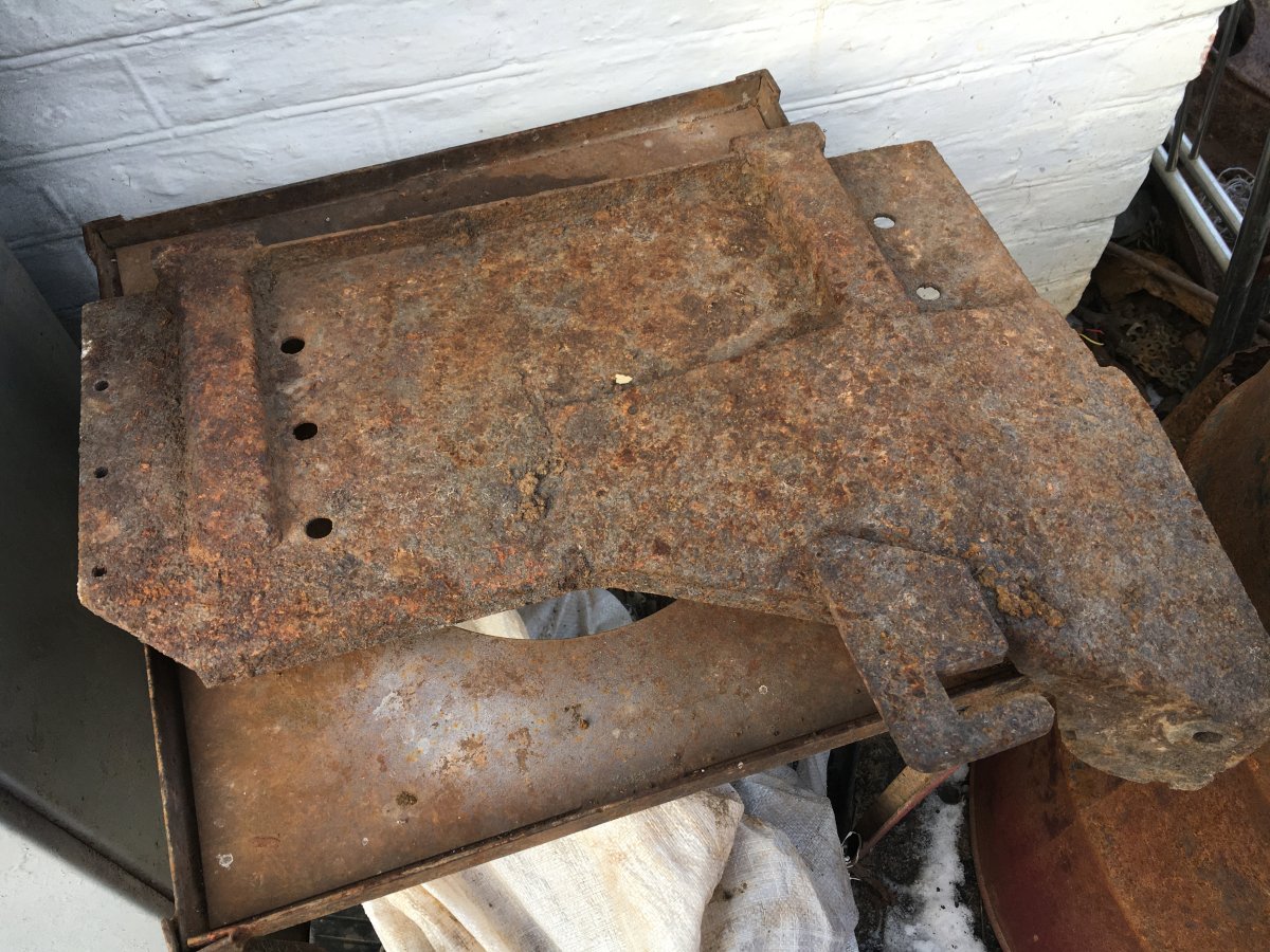

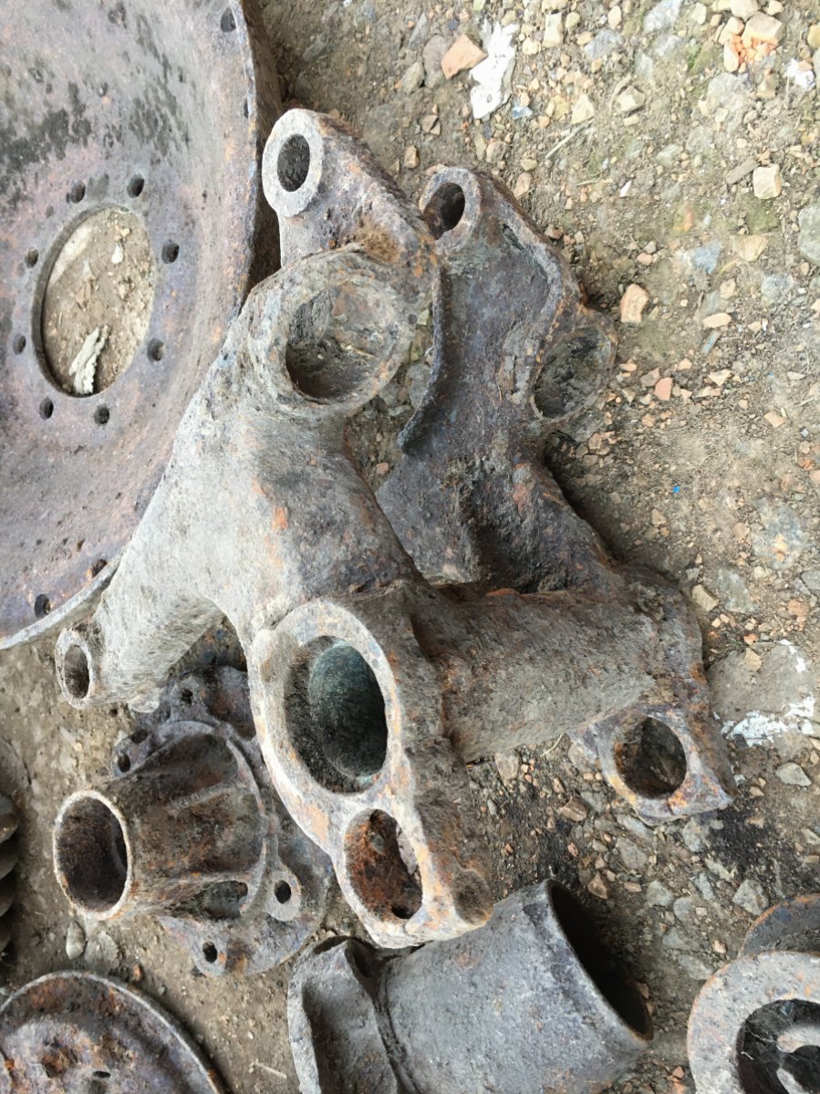

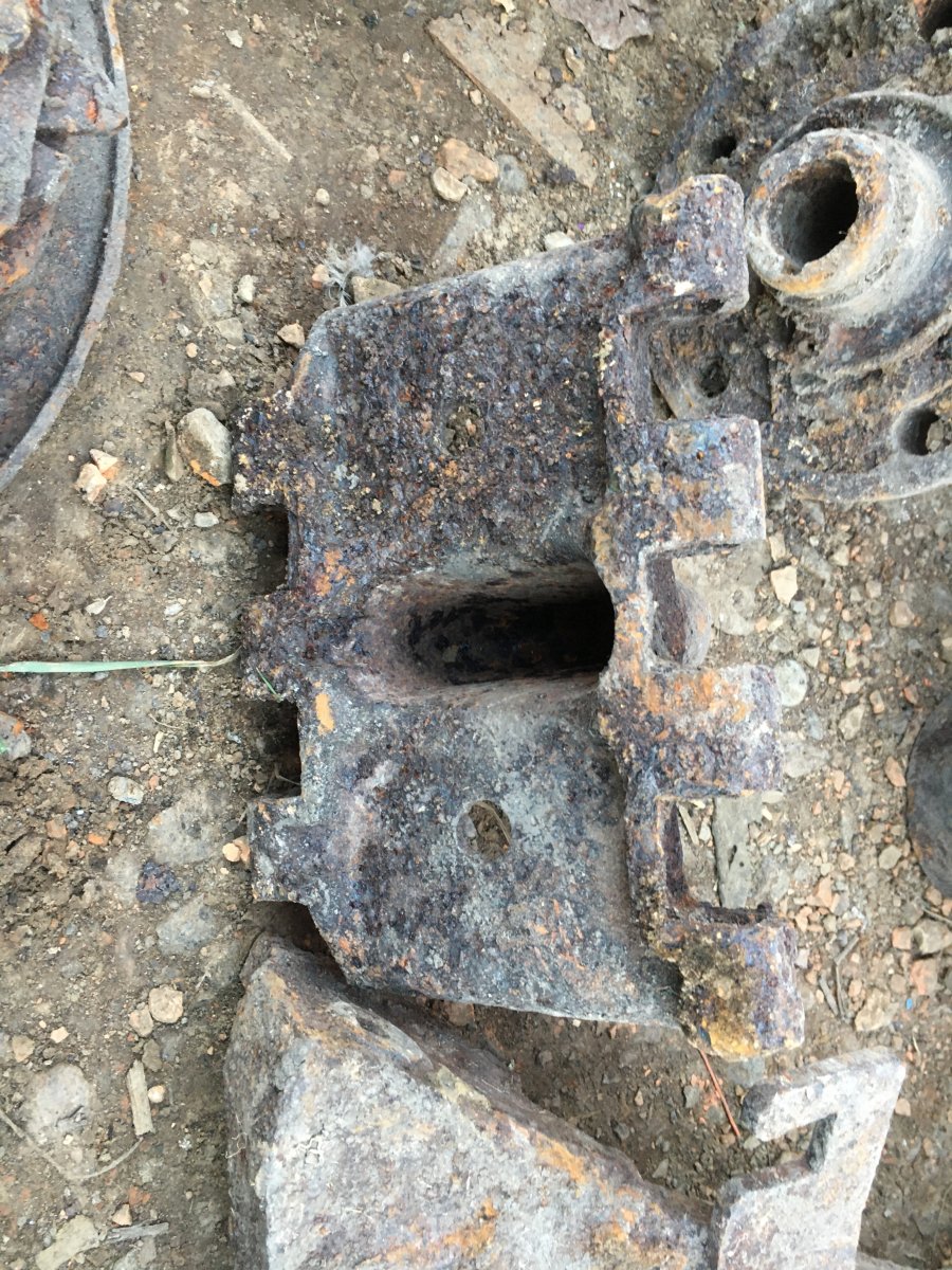

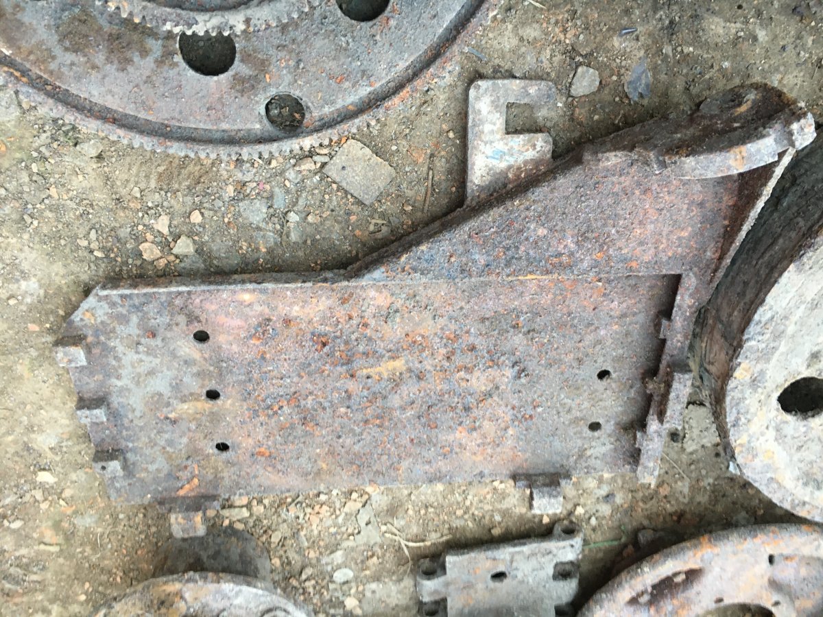

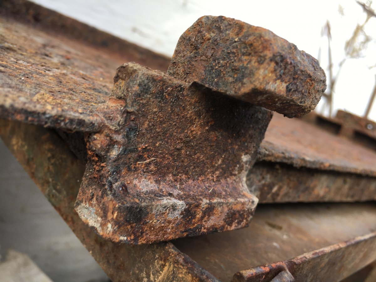

    Залишилось відкрите питання з 2 деталями
    Перша схожа на люк. Перелистав гору фото але нічого не знайшов. Може це підставака під щось ?? Товщина від 3мм до 30мм в місцях усилення
    IMG_2245.JPG IMG_2246.JPG IMG_2247.JPG IMG_2249.JPG IMG_2250.JPG IMG_2251.JPG IMG_2253.JPG
    Мансур Львович, ded72, gall 83 та ще 1-му подобається це.

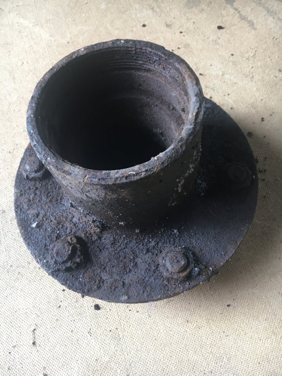

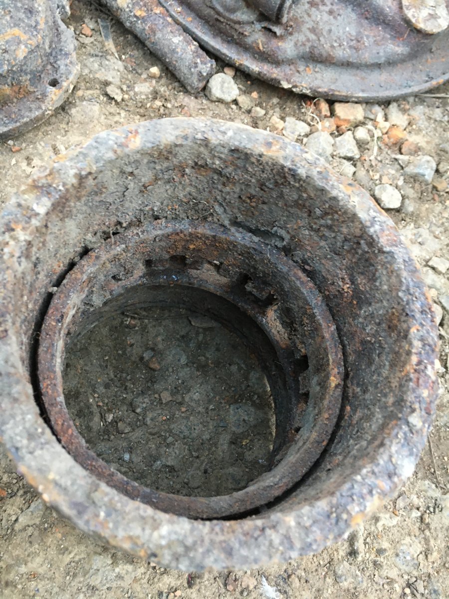

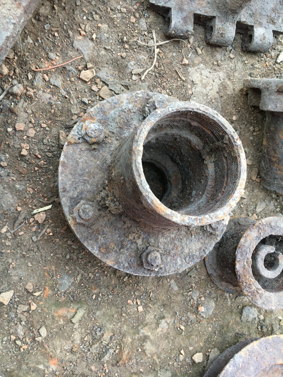

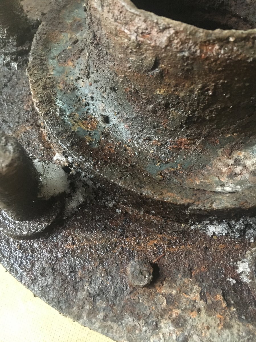

    ступіца
    є сіра фарба
    Мансур Львович, gall 83 та Юржин063 подобається це.
