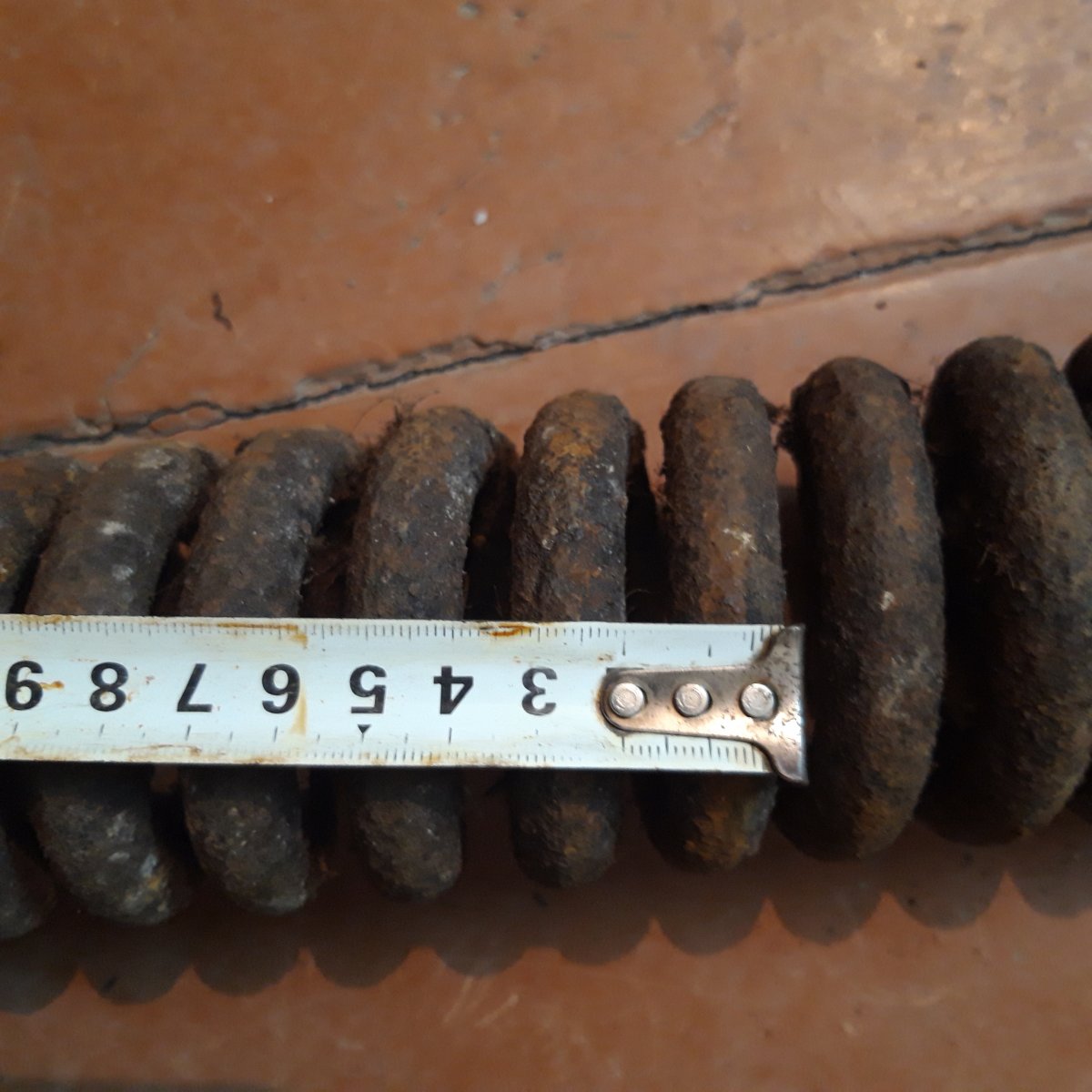

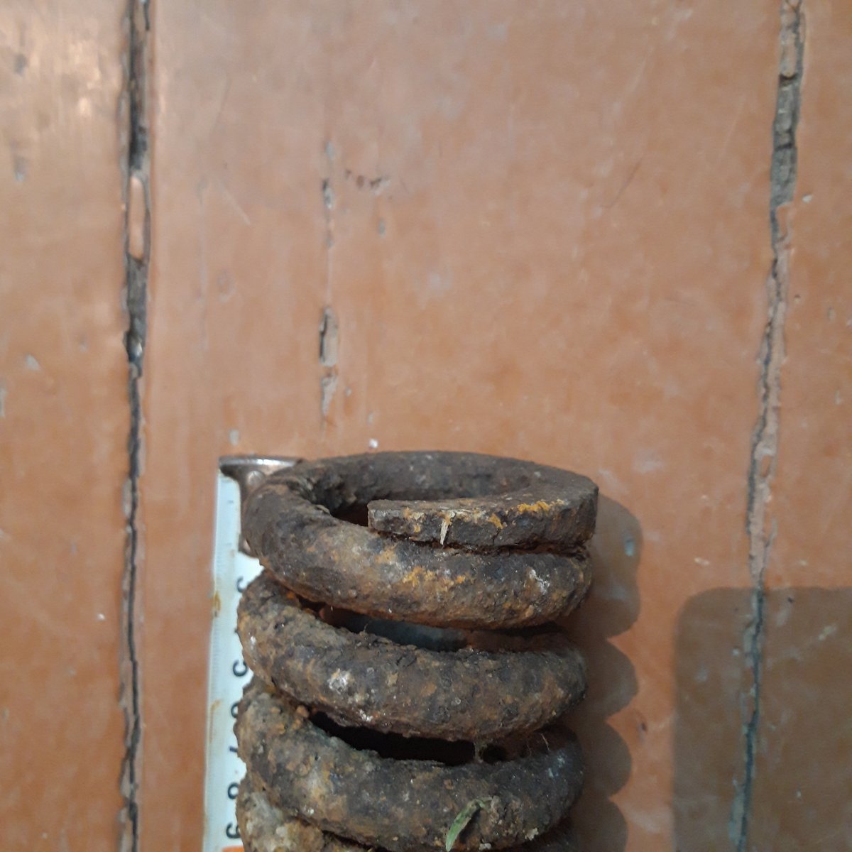

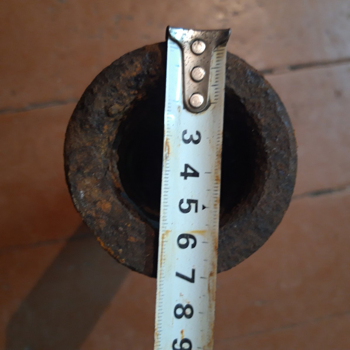

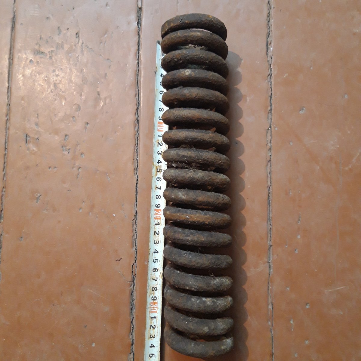

    Вітаю.Попалась така пружина,в окопі на перехідних позиціях,підкажіть будьласка від чого може бути,або де застосовувалась.Всім дякую і бажаю здоровя.

    Судячи з її форми і розмірів, це був амортизатор від якоїсь техніки крупної. Можливо вантажівка чи ще щось схоже. Точніше не скажу, бо нема на ній ніяких відміток...

    К сожалению, ошибаетесь. Не трактор и не автомобиль. Возможно с.х. - комбайн например, в амортизатор такую пружину не поставят - ход маленький. Может применяться как усилитель - поддерживать дышло прицепа и т.п. Может быть рессорой на какой нибудь жатке или мотовило комбайна, или ещё х.з. чего подобного.

    Сомневаюсь! Пружина каретки подвески ДТ-75 имеет 13 полных витков (здесь - 17): http://www.autoopt.ru/upload/iblock/9de/044579.jpg или https://encrypted-tbn0.gstatic.com/images?q=tbn:ANd9GcSXod3NR2SKxB52Yc5W1GhXTivjJwFmqRaNd40qvBk&s=0, кроме того шаг витков пружины каретки подвески ДТ-75 бОльше, т.к. работает она на сжатие. Ув. камрад kobr прав:
    Может применяться где угодно, но, к примеру, не от культиваторов точно. Там диаметры от 38 до 55 мм и длинной от 240 до 320 мм. Жатка, комбайн, устройство отката орудия или пушки - все может быть. Измерить диам. пружины и проволоки, кол-во витков, длинну, шаг витка и искать по спецификациям на технику. А там - как повезет скоро найти.
    Нужно только не забывать, что пружина б/у, а значит усевшая, т.е. длинна её меньше, чем новой. И еще, есть такое понятие, как унификация. Сельхозтехнику, например, разрабатывают часто, с учетом применения деталей на военку. Пружина - изделие универсальное. Один и тот-же типоразмер может стоять и на орудии и на комбайне и на тракторе.
    Значительно сократить время поиска и определения можно, учитывая сопутку на месте найденой пружины, но это тоже - как повезет. Я бы не заморачивался, но дело хозяйское...
