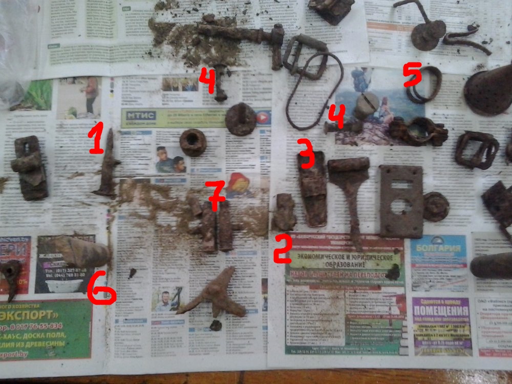

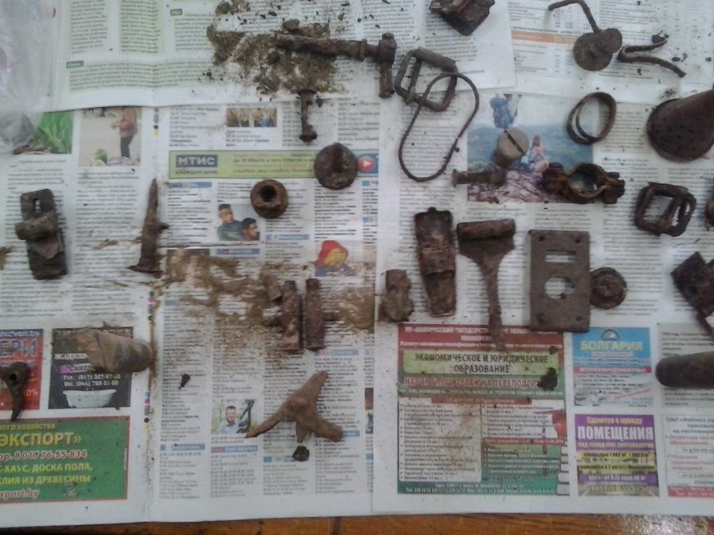

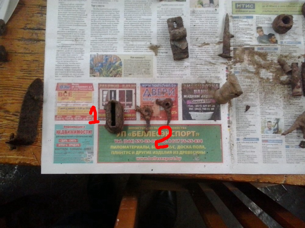

    Заранее извиняюсь за фото. Фото не мои краеведы попросили определить.
    Прошу модераторов тему не сносить деактив показать не могу, вещи не мои а музейные.

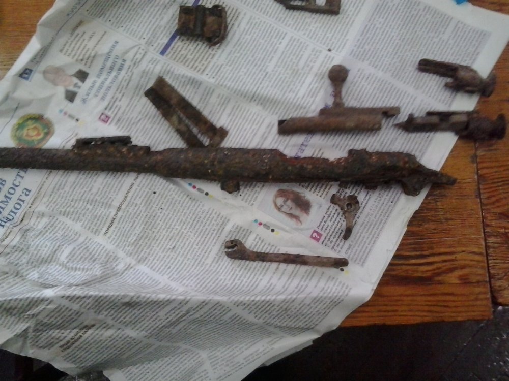

    Ствол явно треха.
    Вопрос на 2,3,4 посте курки смущают не от мосинки.
    На 4 посте вверху боек непонятка не стрелковый, может, что то артиллерийское?

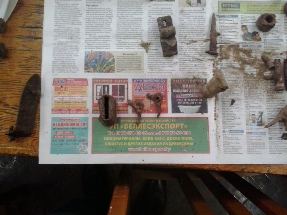

    На втором посте внизу курок тоже непонятка.
    Ну и так может кто какие деталюхи опознает по трехе вроде все понятно но я не спец.
    По истории находок казармы кав. полка потом немцы пехотный полк.
    Камрады людям срочняк до 9 мая на экспозицию с ответами не тяните, сам 5 уезжаю на сесию поэтому в живую посмотреть не как не вырвусь.
    Заранее благодарен за ответы.

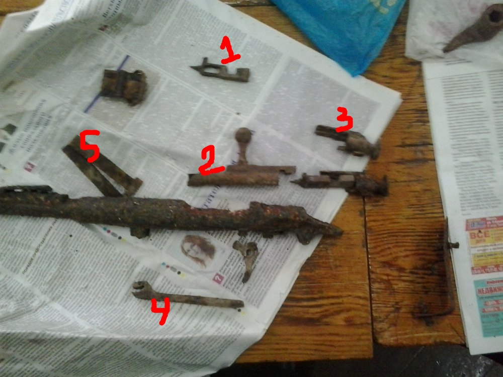

    1.Подаватель из диска пулемёта ДП-27
    2.Личина затвора в-ки Мосина
    3.Крышка магазина в-ки СВТ
    4.Нагели в-ки Мосина
    5.Ложевые кольца в-ки Мосина (РККА)
    6.Гильза от германской ракетницы(не уверен)
    7.Гильзы в-ки Мосина

    1. Устье ножен шашки,сабли

    1.Боёк Максима
    2.Стебель затвора в-ки Мосина
    3.Курок затвора в-ки Мосина
    4.Крышка м-на в-ки Мосина
    5.Прицельные планки в-ки Мосина

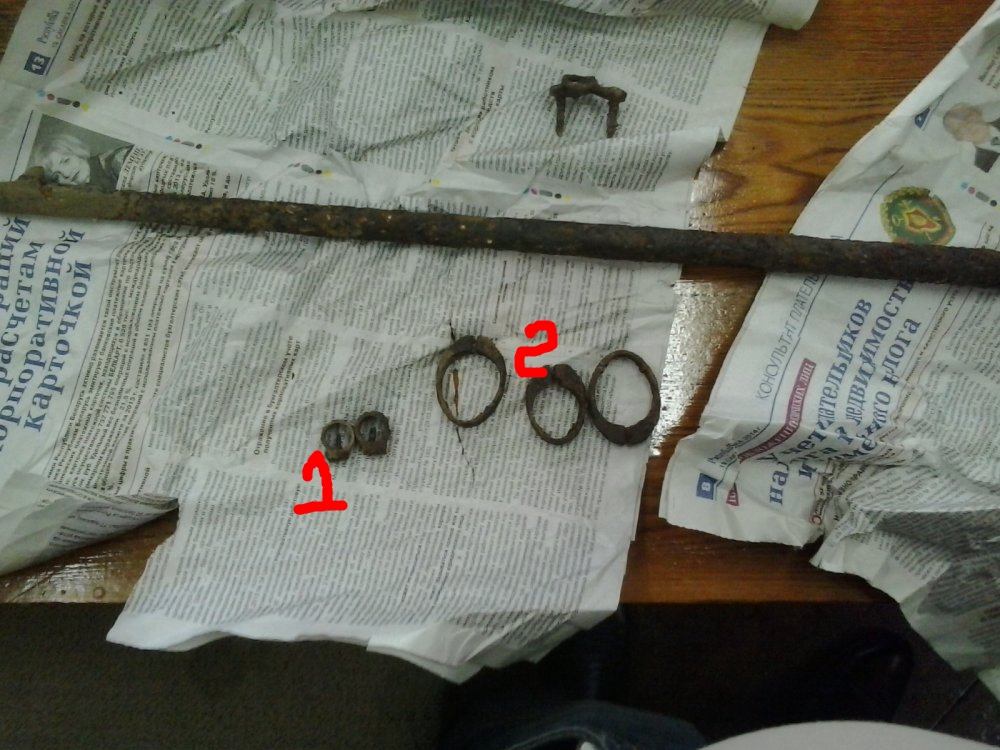

    1.Мушки в-ки Мосина (РККА)
    2.Ложевые кольца в-ки Мосина,ранние,царские

    Вот епрст а про макса я то забыл. Точно и бойки и курки о него. На 4 посте походу еще и ручка перезарядки от него( справа вверху).

    7 точно не гильзы та с боку какие-то пупсики типа затвор в миниатюре.

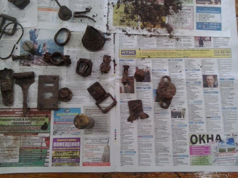

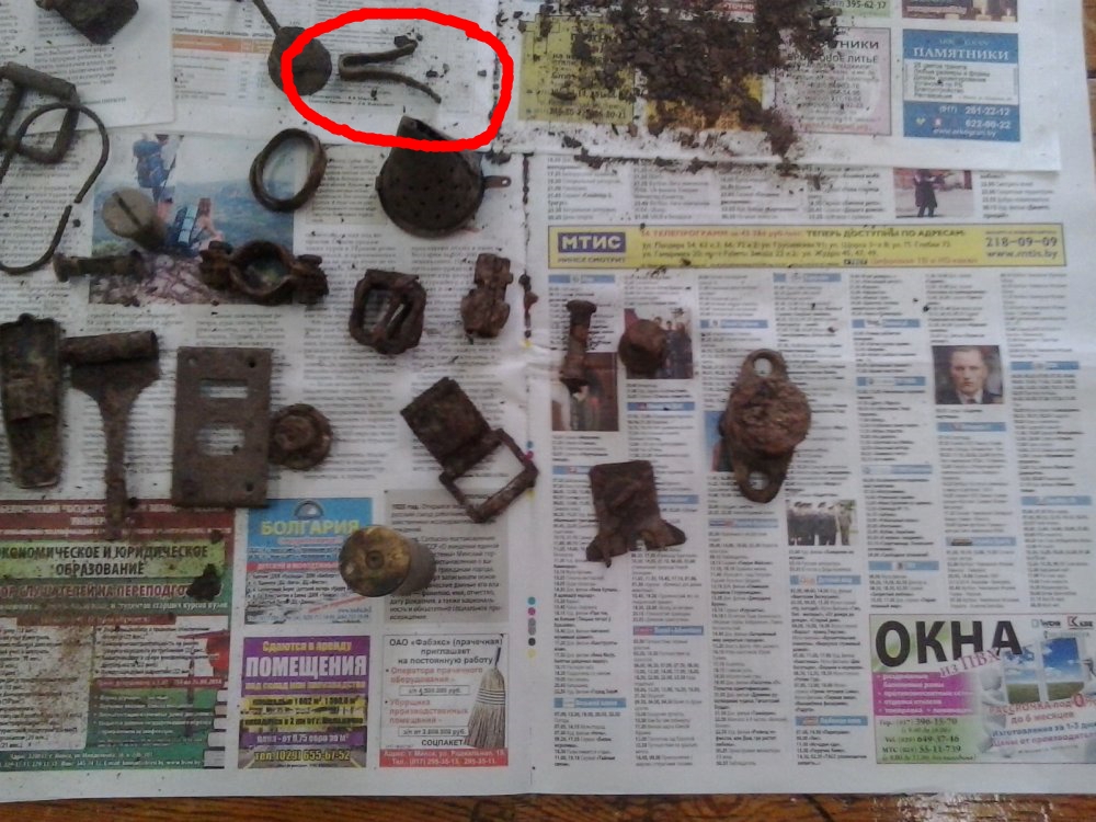

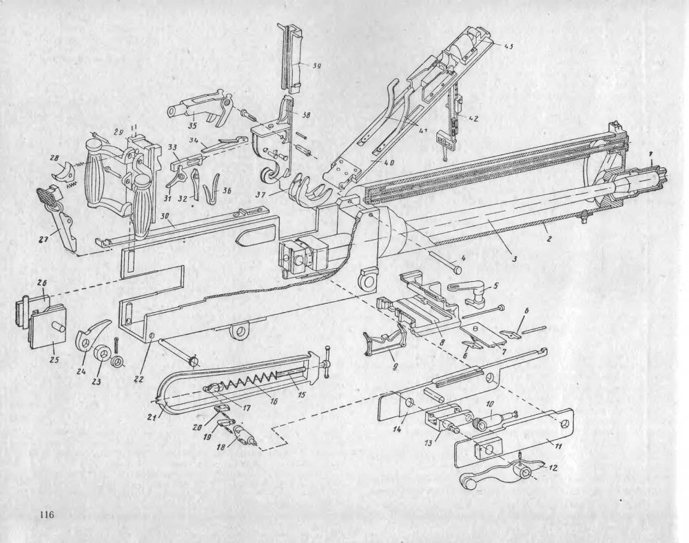

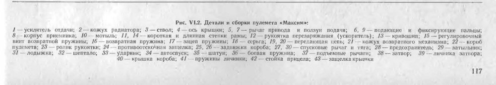

    Боевая пружина пт.Максим
    Гильза герм.ракетницы
    2.Из УСМ пт. Максим, смотрите по схеме
    Если где-то ошибся, извините,плохо видно.
