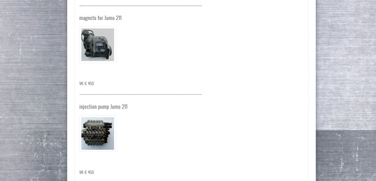

  18. JUMO-211
    JUMO-211 Stabsgefreiter
    246
    ГОРОД ГЕРОЙ КИЕВ
    200 баксов
    новый 1941-44годов со складов - запасов Вермахта 900 евро!
    katrin666 та minitarn3838 подобається це.

  20. JUMO-211
    246
    ГОРОД ГЕРОЙ КИЕВ
    простите за неточность!!!! 450 Евро новый со склада))) :D:D:D:D:D :beer::beer::beer::beer::beer: ))) Я у них брал некоторые запчасти с обвеса двигателя. У Этих самая низкая цена по европе)))

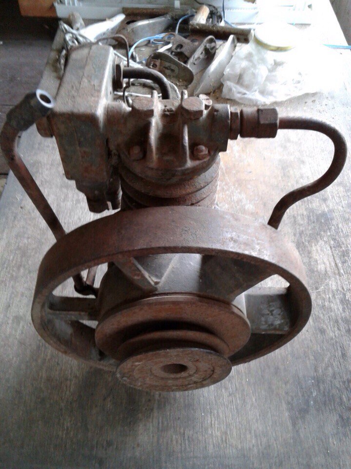

  21. katrin666
    katrin666 Stabsgefreiter
    112
    182
    474
    Никопольский плацдарм.
    а по этой запчасти никто ничего не подскажит, цена? название?
  22. JUMO-211
    246
    ГОРОД ГЕРОЙ КИЕВ
    от швейной машинки зингера - ))))
  23. katrin666
    112
    182
    474
    не туда скинула, это помпа с танка, для выкачки задымлённого воздуха.
