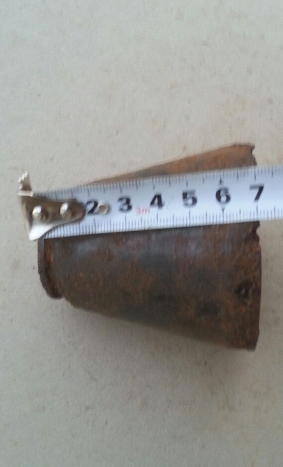

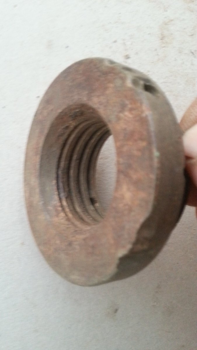

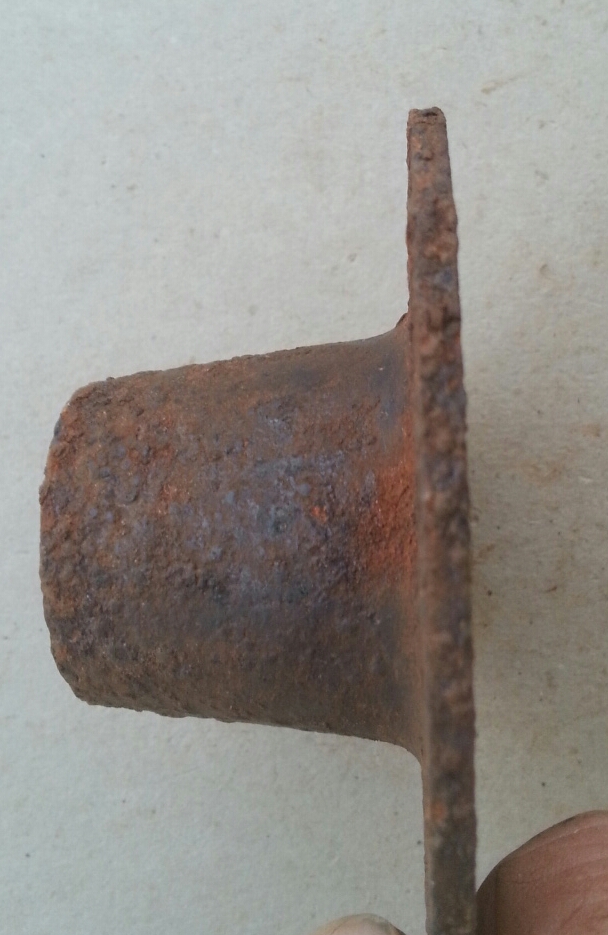

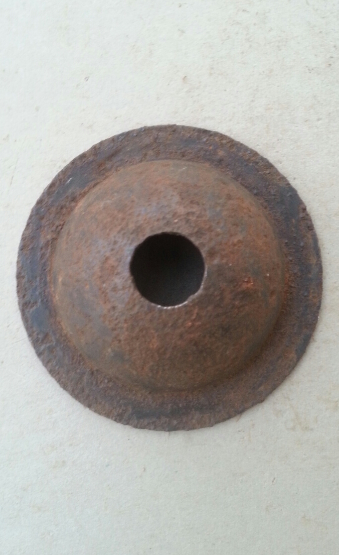

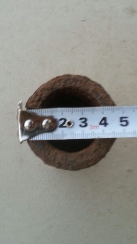

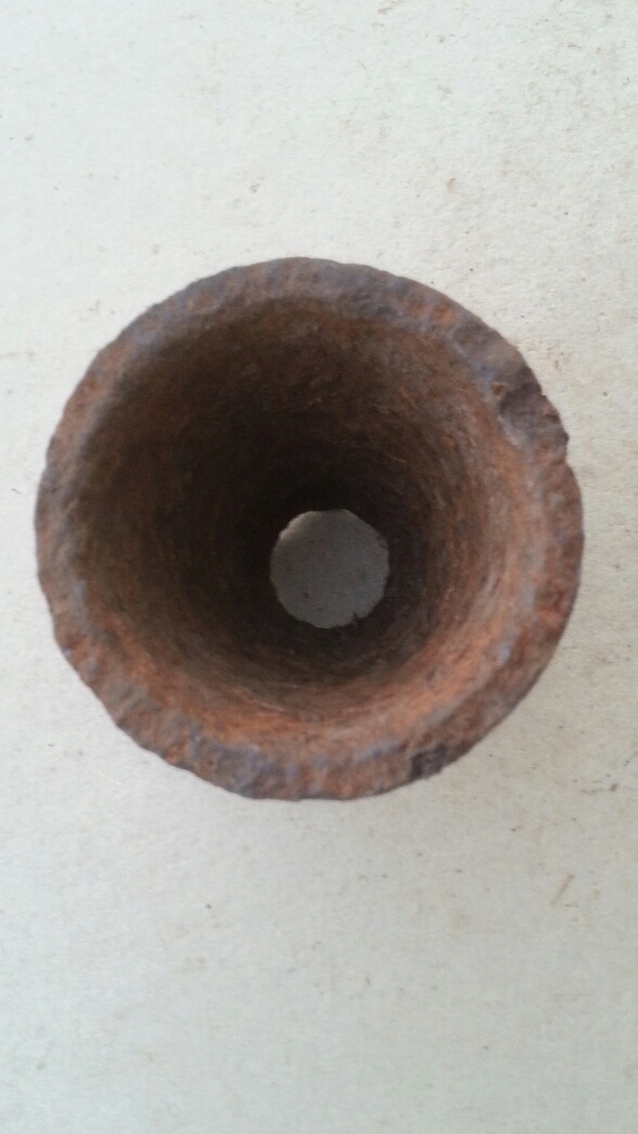

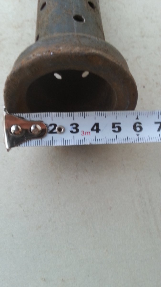

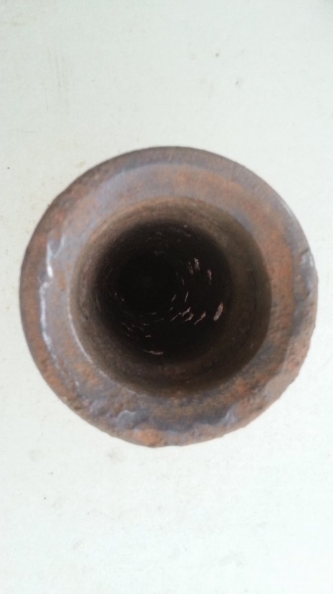

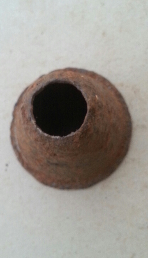

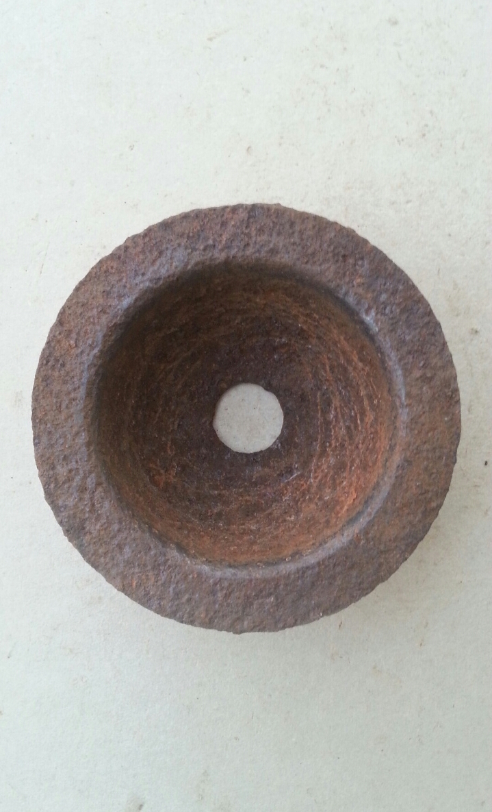

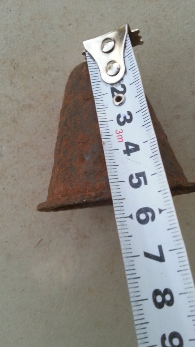

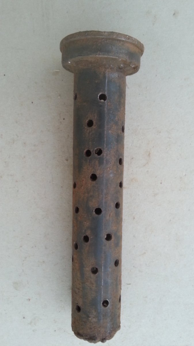

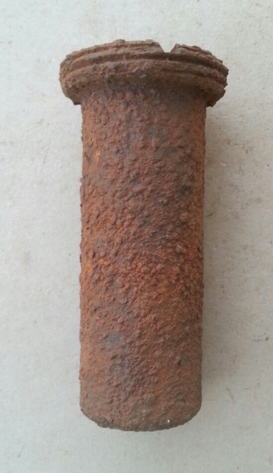

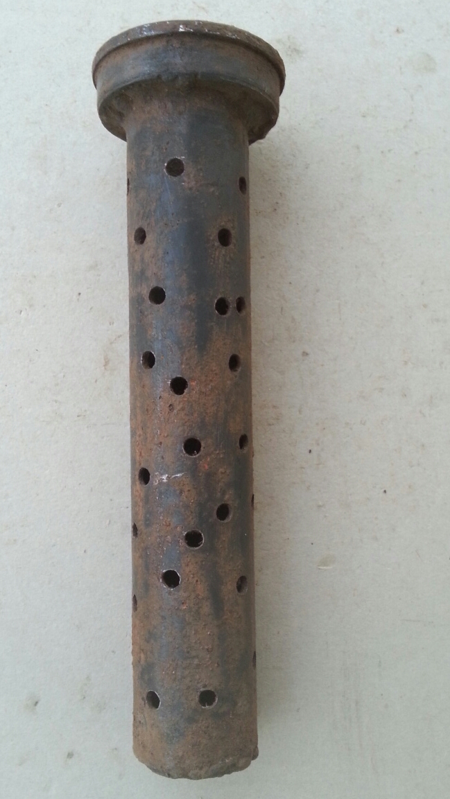

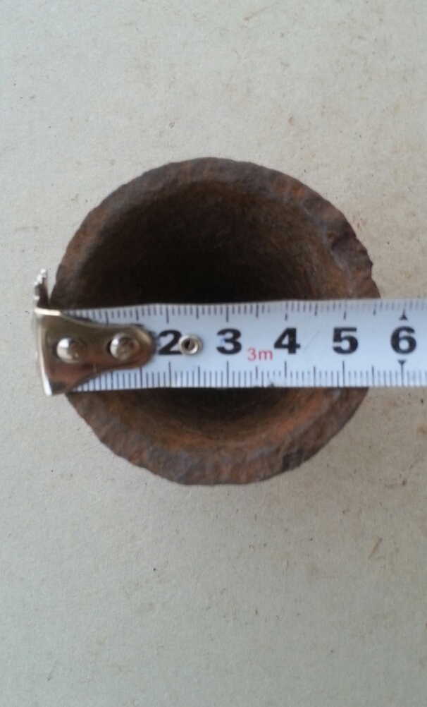

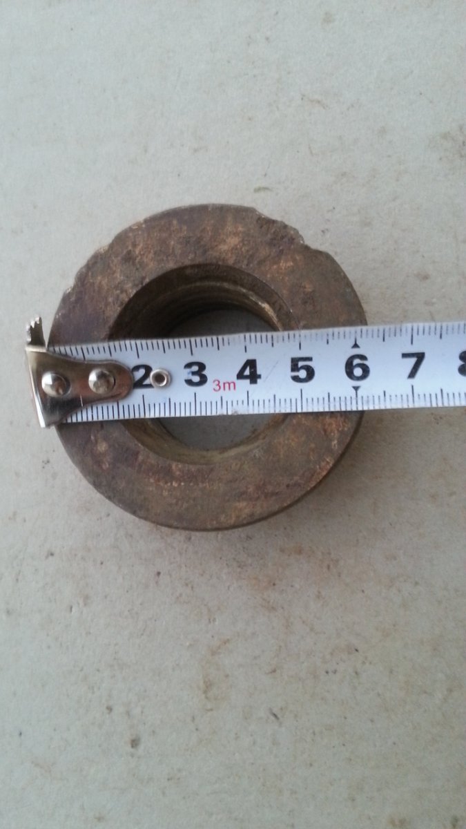

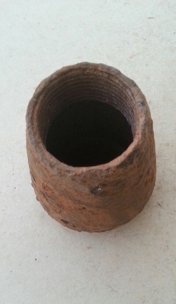

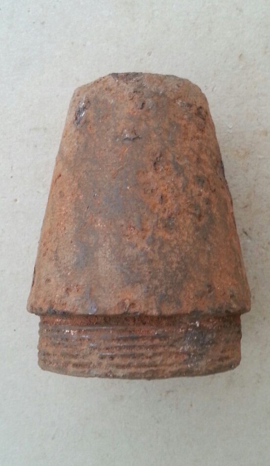

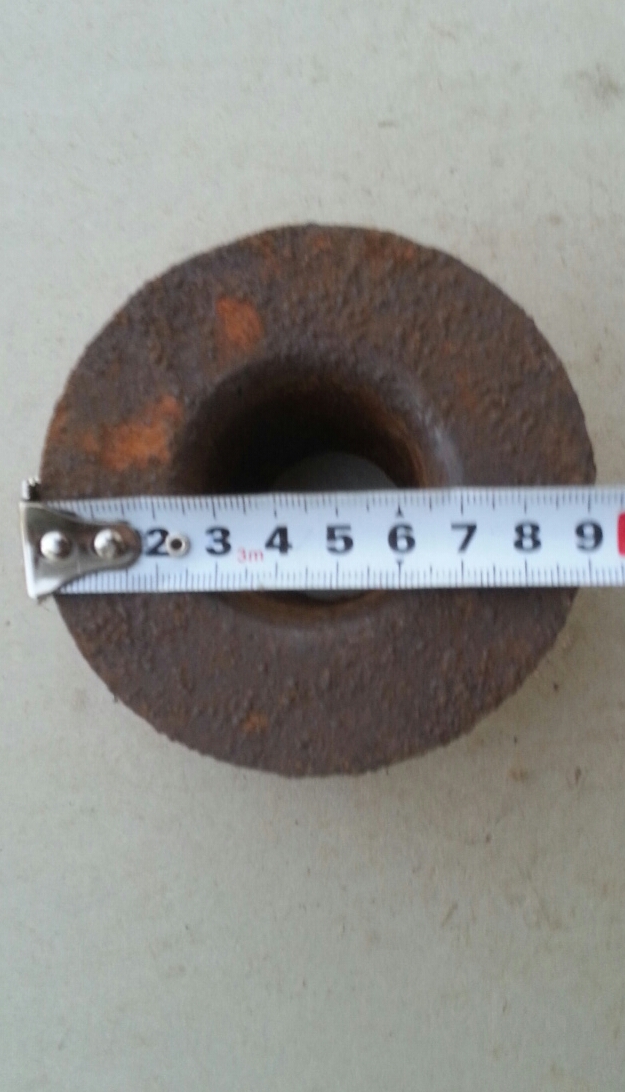

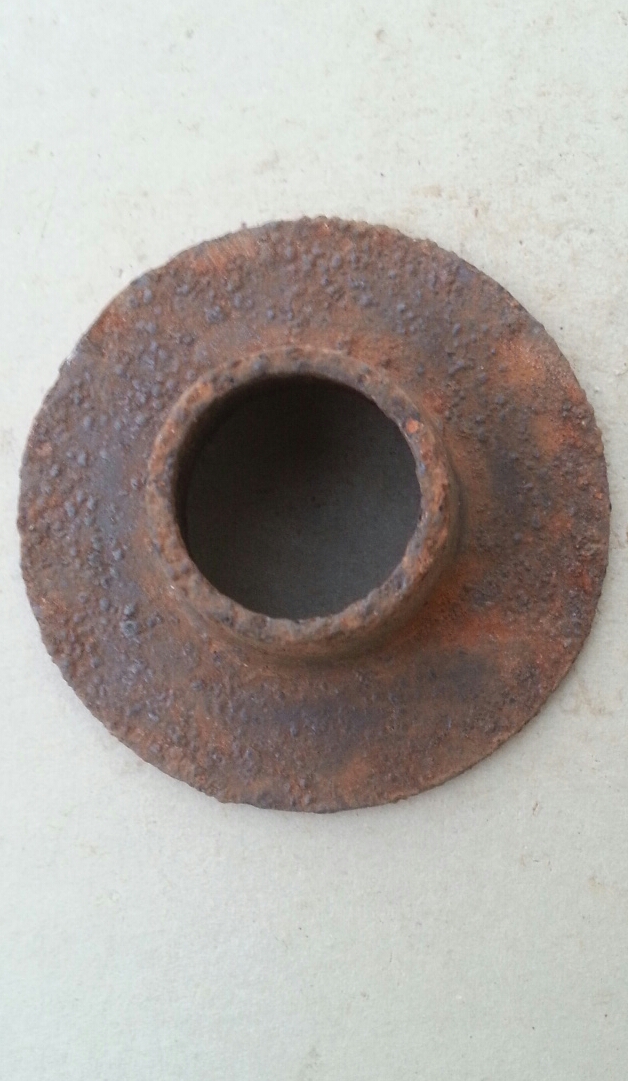

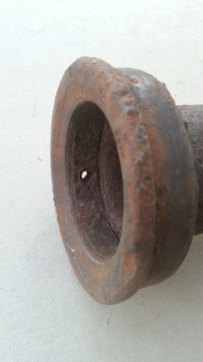

    Добрый вечер.На копе попались такие запчасти от снарядов,подскажите что это и от чего.Спасибо.

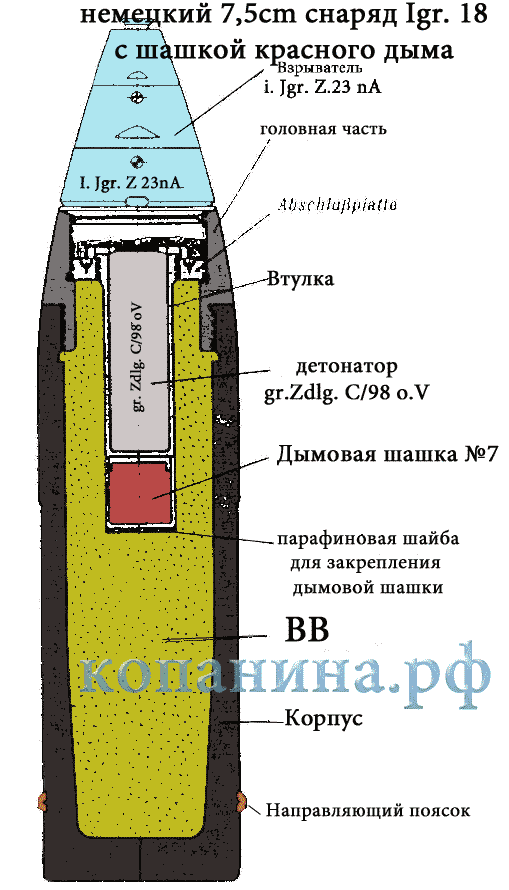

    №2 - втулка (стакан) для вкладывания детонатора. На рисунке пример 7,5-см ОФ

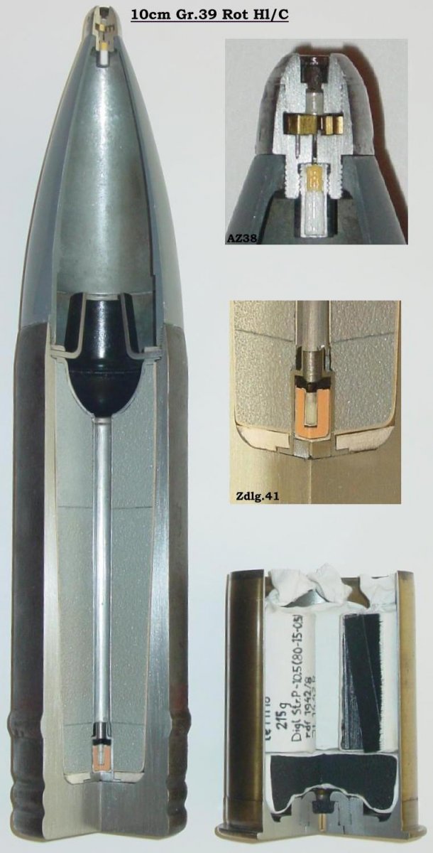

    №№ 3 и 4 - кумулятивная воронка от 10,5-см кумулятивного снаряда 10 cm Gr.39 rot H1/С

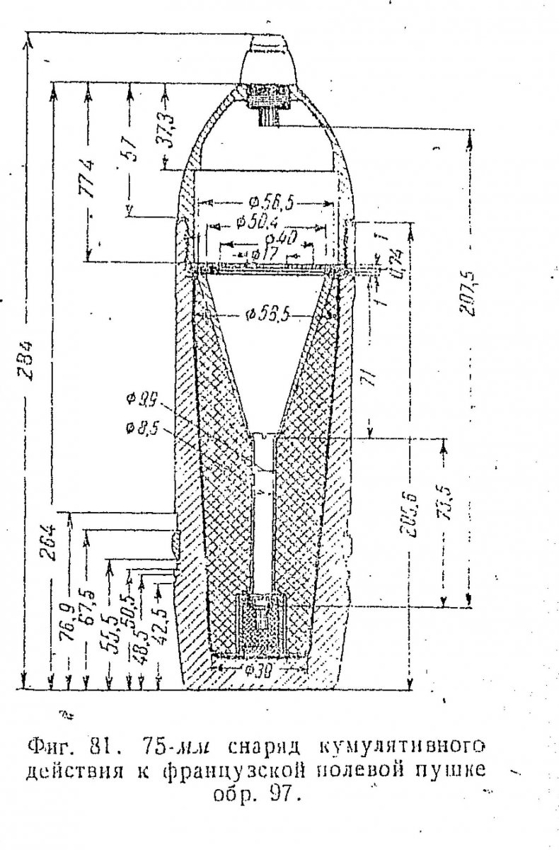

    №5 - кумулятивная воронка 7,5-см кумулятивного снаряда.
    №6 - бронебойный наконечник 7,5-см немецкого бронебойного снаряда. Думаю от 7,5cm Pzgr.39

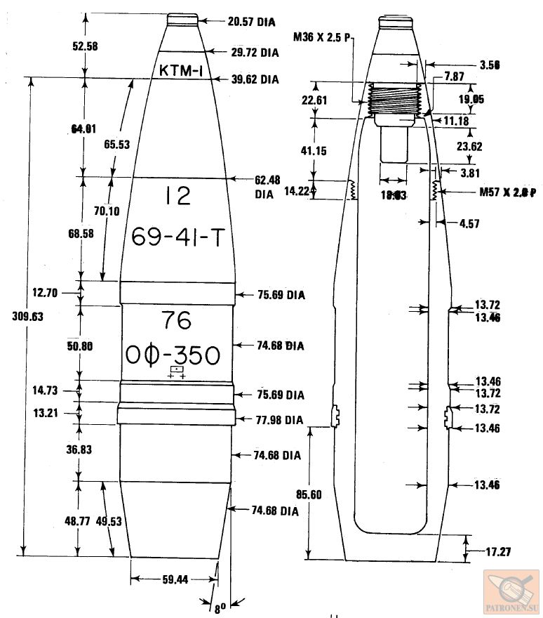

    №7 - привинтная головка. Видится от 76-мм снаряда ОФ-350
  11. Ph@ntom
    Ph@ntom Hauptmann
    2.467
    8 похож на переходник под дистанционку, 1 на запальный стакан арт гильзы, но каких-то циклопических размеров, как вариант.
