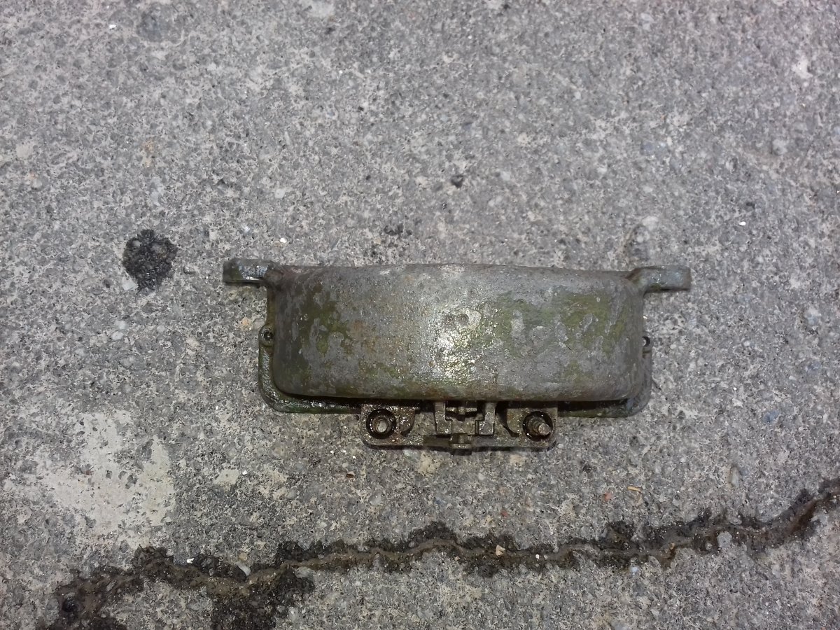

    Здравствуйте.

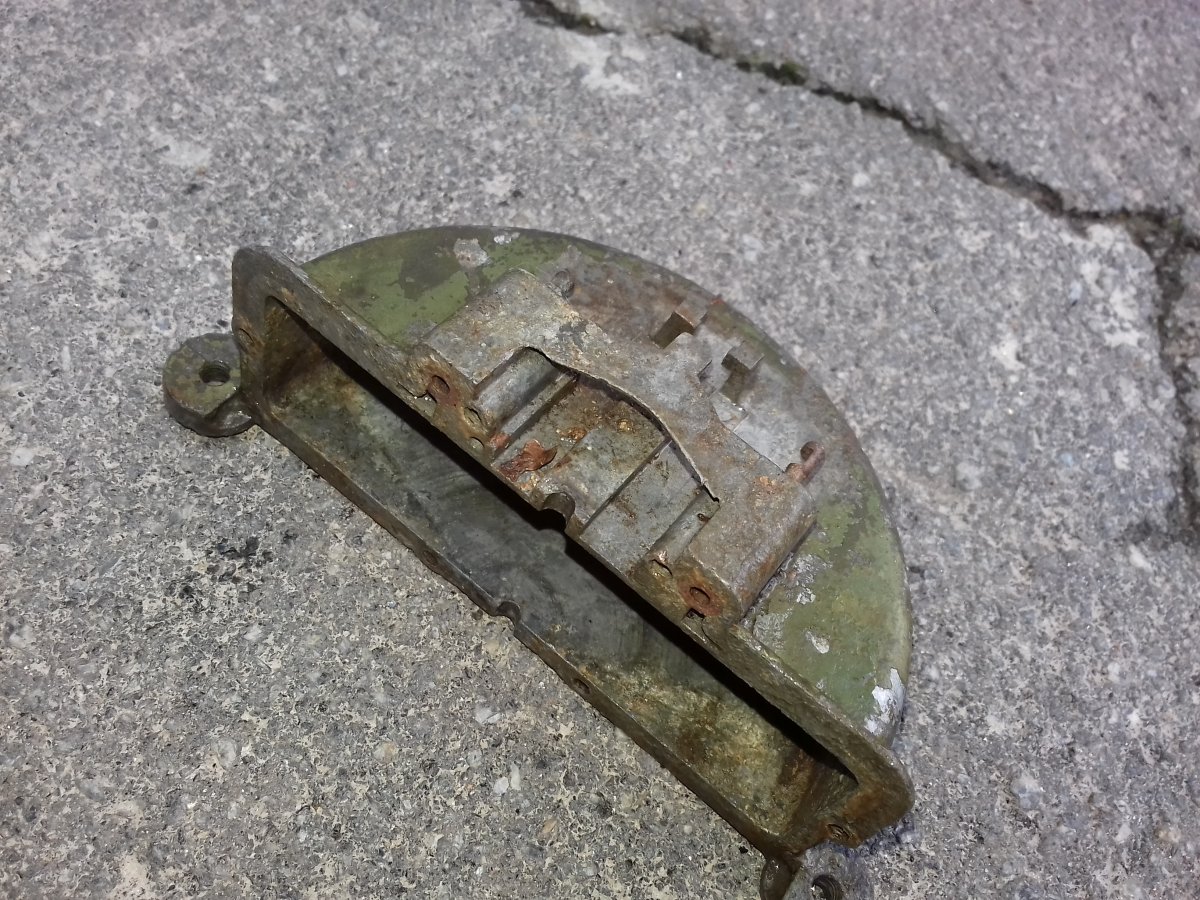

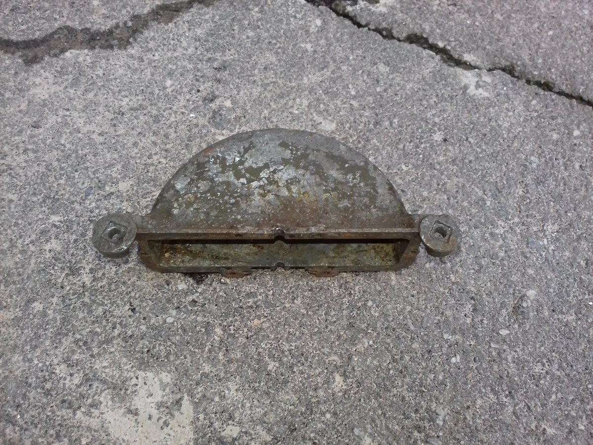

    Когда то давно выкопал запчасть. Уже была в определении и никто ничего толком не сказал.
    Напоминает корпус механизма дворников от полуторки, но вроде не оно.
    Подскажите от чего может быть?

    корпус вакуумного механизма стеклоочистителя.
    ГАЗ-51...

    Спасибо, поискал в этом направлении и нашел ссылку на обсуждение такого же https://trizna.ru/forum/topic/41112-от-чего-этот-механизм/
    От ГАЗ-51 значительно больше по размерам, а мой корпус от ГАЗ-67 и других моделей, судя по обсуждению.

    Дык Вы ж линеечку поленились приложить...А трещины в асфальте у нас разные...:D

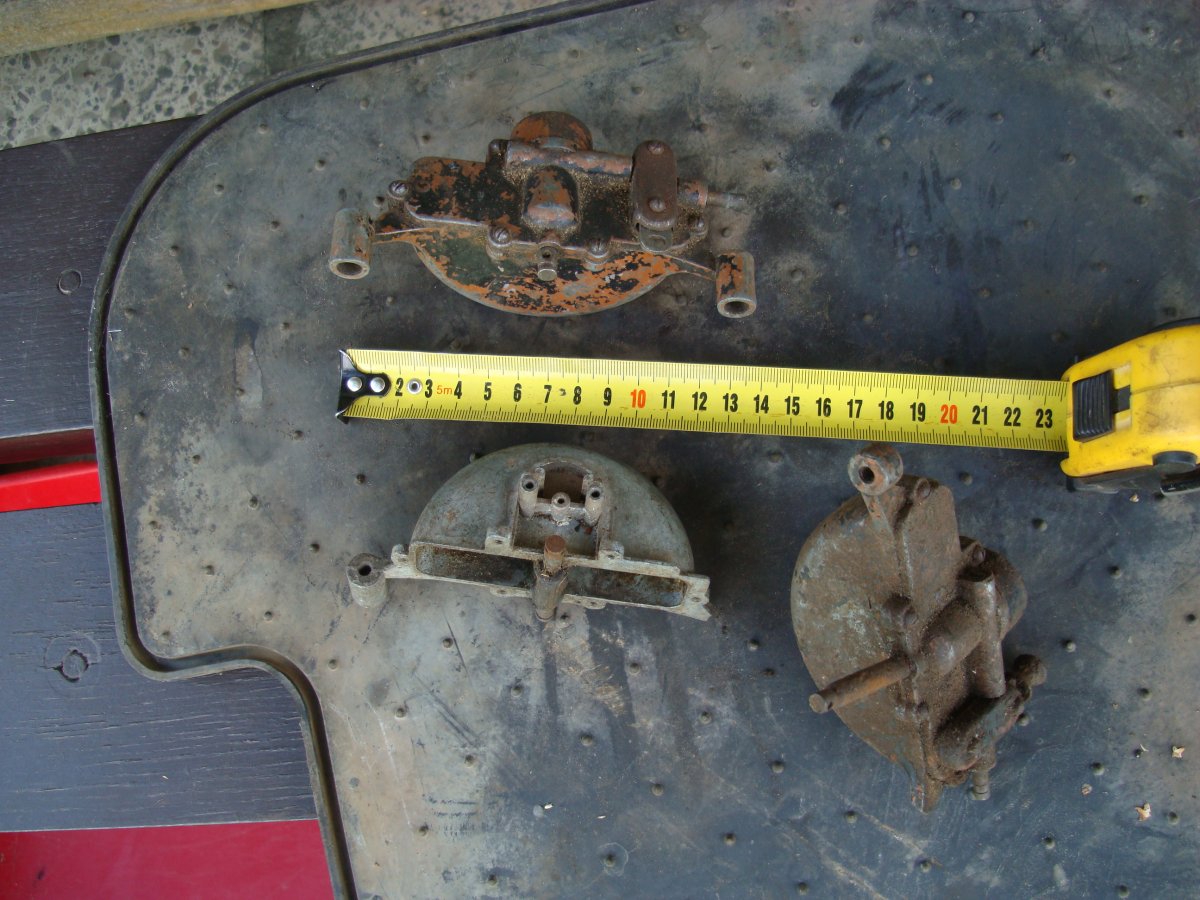

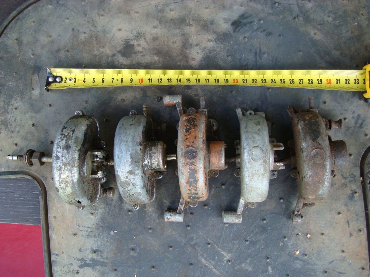

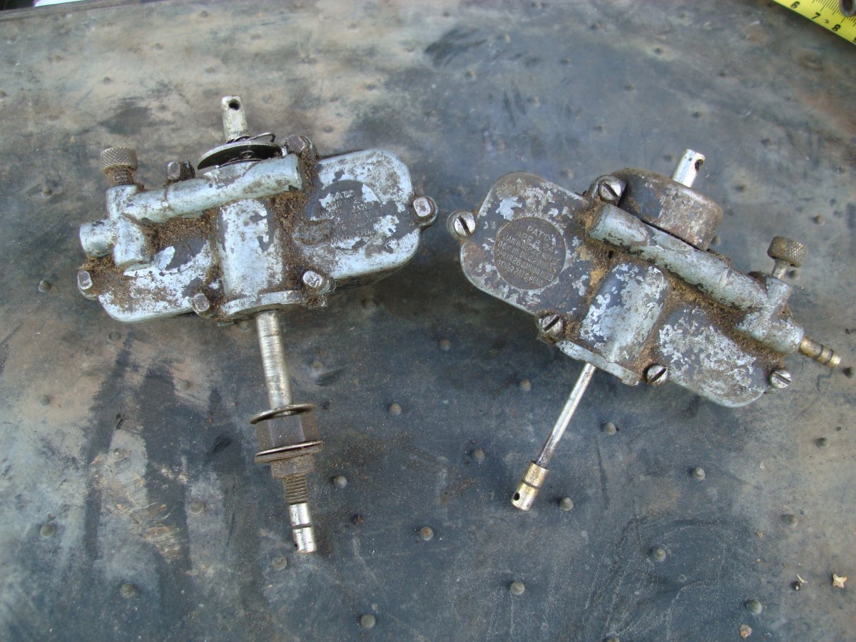

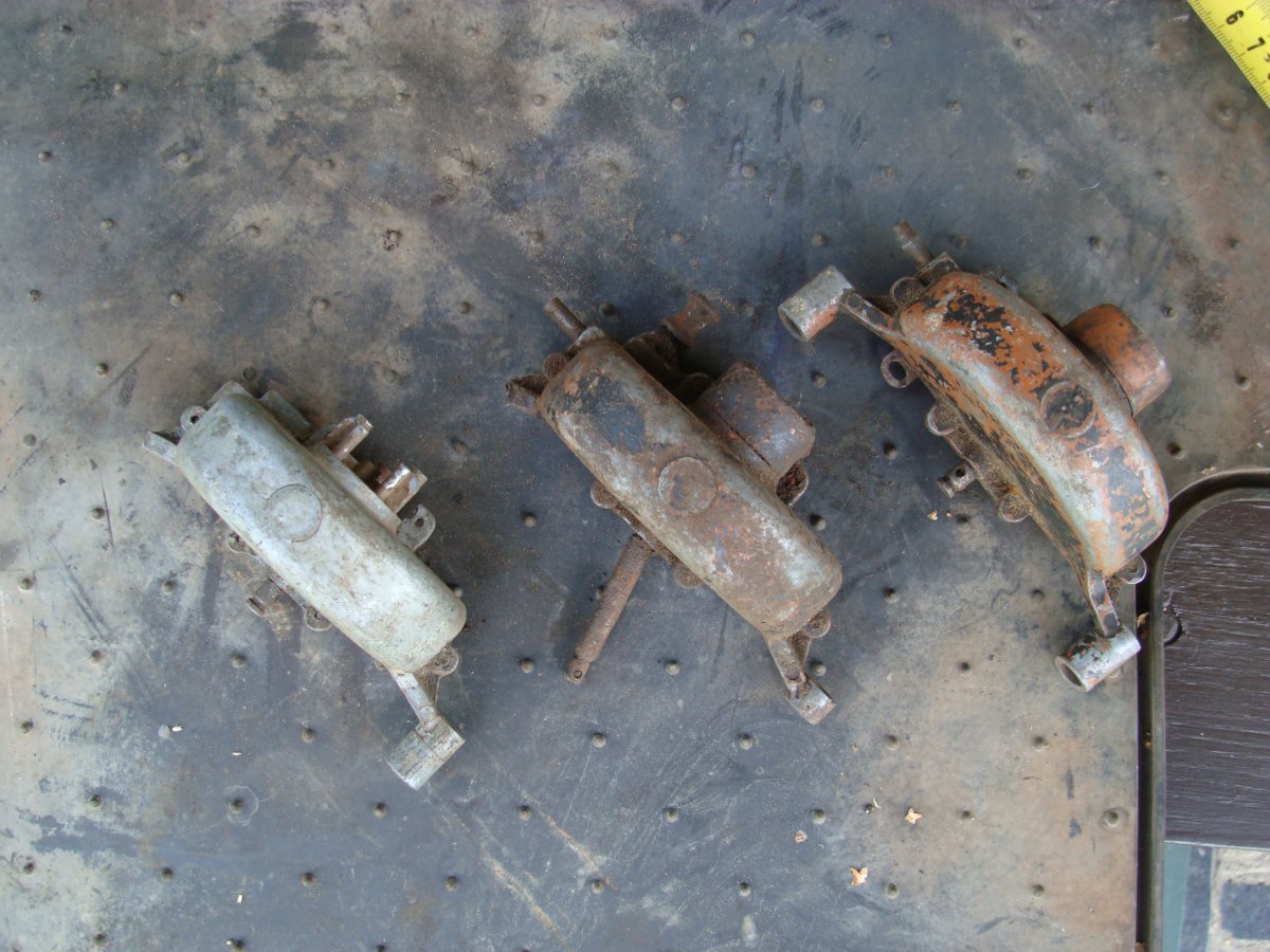

    ...вот ,не поленился,на склад сходил -
    Стеклоочистители на ГАЗ-67 те же что и на ГАЗ-АА...
    Встречаются разые в мелочах исполнения - длина валиков и тд,но корпуса и места крепления одинаковые.
    Не обращайте внимания на то что на двух корпусах обломано по одному ушку...
    Вот их два американских брата - с центральным креплением без ушек...
    Вот все пять на одном фото...

    Ну дык в ТОМ обсуждении дана фотография совсем не такого стеклоочистителя как у ВАС!
    И ответ в ТОМ обсуждении и по ТОМУ очистителю дан однозначный -ГАЗ-ММ/67/АА.
    У ВАС корпус стеклоочистителя ГАЗ-51...
    По фотографиям видны все отличия...

    Средний с пяти продается?
