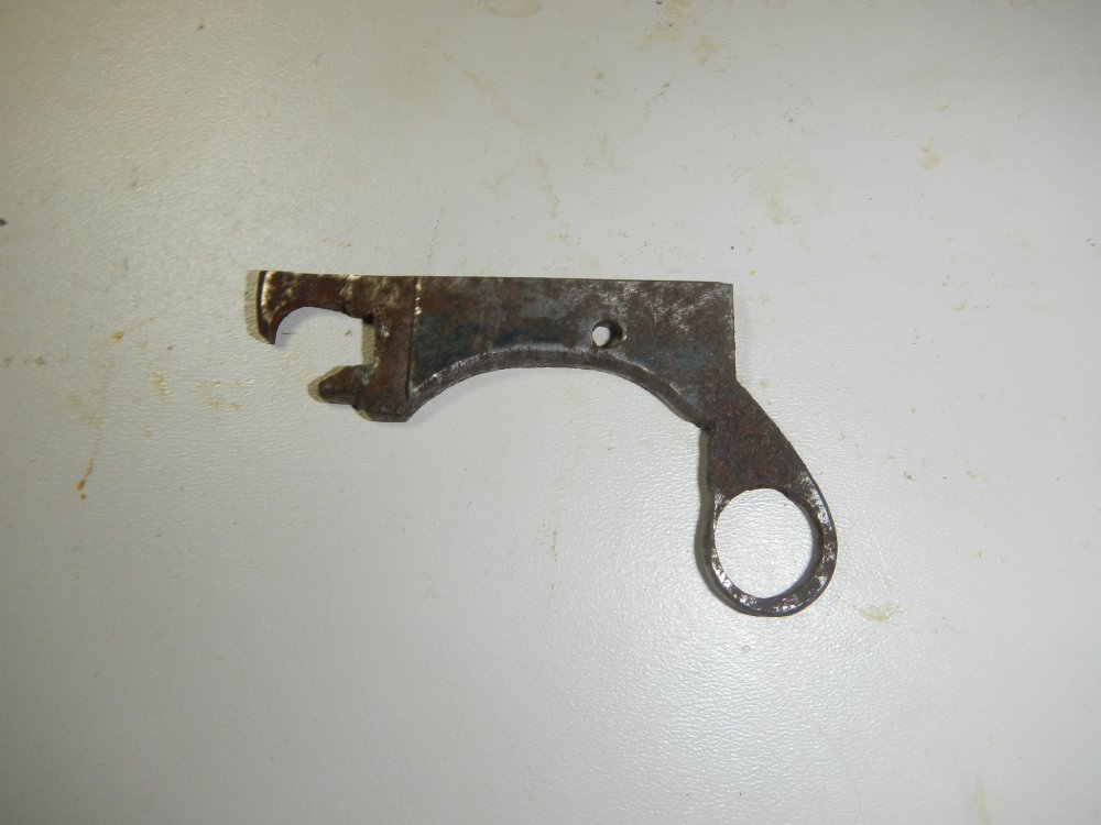

    Подскажите от какой модели Люгера данная скоба.
    1. (в наявності 3 шт.)

  3. STORM 04
    STORM 04 Stabsfeldwebel
    20
    1.159
    Такого на люгере я не видал!!!
  4. Andreas D
    Andreas D Stabsgefreiter
    47
    86
    919
    Снято с Люгера 100 % ,да вот какая модель вот в чём вопрос.

  10. A10A
    A10A General-leutnant
    23.918
    Київ, Україна
    ...как для изящного Люгера, эта деталь -"дікый самапалъ"
    Останнє редагування: 8 січ 2015
    Maks007 подобається це.

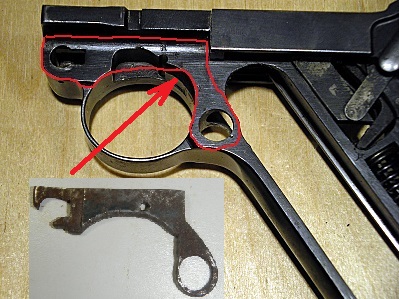

  11. 1o4k@
    1o4k@ Oberfeldwebel
    891
    Der Schwarzwald
    Думается мне, что это просто-напросто самопальная крышка спускового механизма на Люгер..
    tankis та A10A подобається це.
  12. A10A
    23.918
    Київ, Україна
    :smile_15:
    от токо вопрос - шо она дает ??
  13. 1o4k@
    1o4k@ Oberfeldwebel
    891
    Der Schwarzwald
    Не дает спусковому крючку перемещаться влево. А вот как она сама крепилась на рамке пистолета это уже целиком изделие нужно посмотреть..:)
  14. A10A
    23.918
    Київ, Україна
    ...так, не о том речь - в "родной" крышке есть (на всякий случай) РЫЧАГ...
    :rolleyes:
  15. Andreas D
    47
    86
    919
    Да вот там она и стояла .

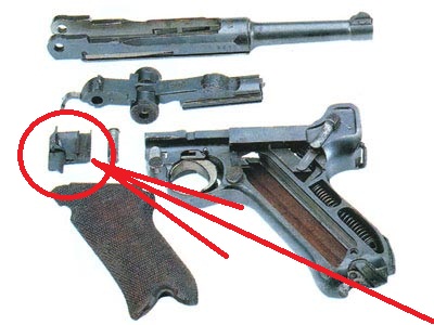

  16. A10A
    23.918
    Київ, Україна
    ...она там НЕ стоЯла, ее туда поставили (очумелые ручки).
    В натУре там соИт вот ЭТО :
  17. 1o4k@
    1o4k@ Oberfeldwebel
    891
    Der Schwarzwald
    Тут два варианта: либо были доработки спускового механизма и рамки, либо этот пистолет вообще не работал с этой крышкой (и такое могло быть)..
  18. Andreas D
    47
    86
    919
    Там были доработки рамки но всё смотрелось по заводскому.
  19. A10A
    23.918
    Київ, Україна
    ...скорее - второе.
    Встречается категория послевоенного стволья (ВОВ), кастрированного "а-ля игрушка для детей"...
    З.Ы. ...если без понятия об данной системе, то представить себе ТАМ несимметричную (противоположной стороне) деталь ДОВОЛЬНО ТРУДНО.
    От тут и пригодятся "очумелые ручки"
    DietrichD, hantervitaliy та 1o4k@ подобається це.

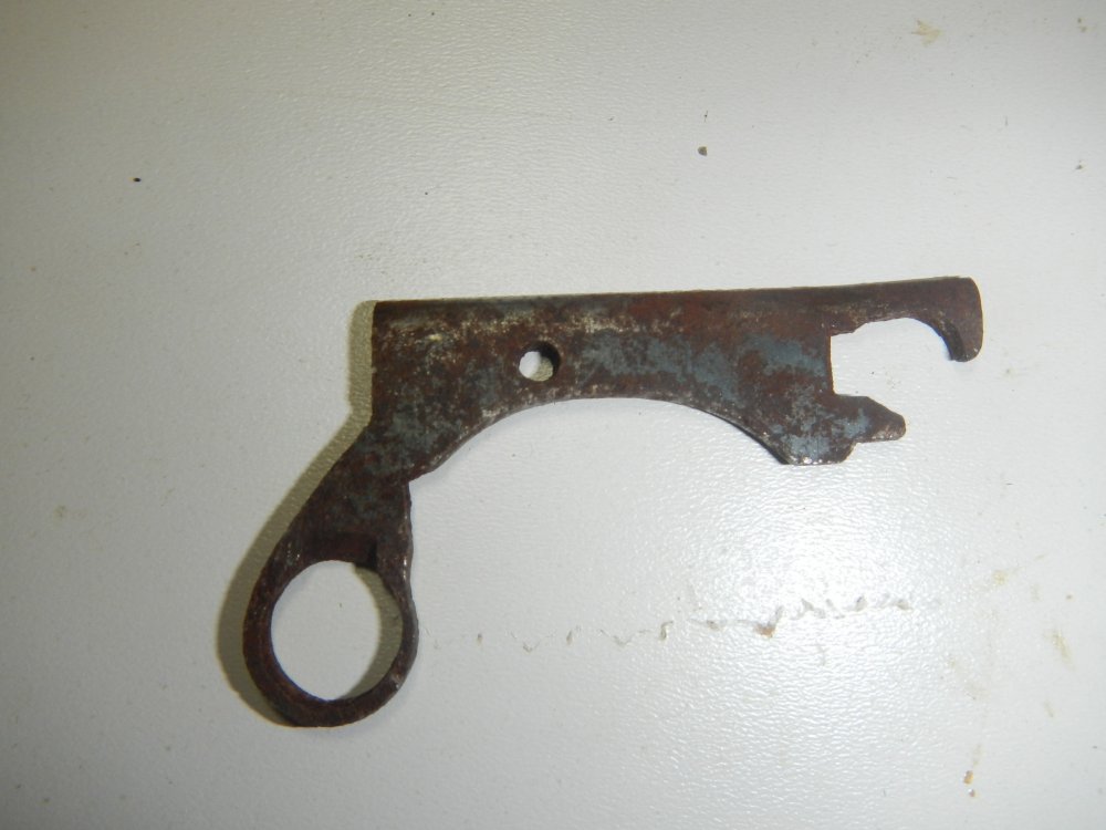

  20. Andreas D
    47
    86
    919
    Да я тоже думаю что игрушка для детей. Но просто того кулибина который всё это сделал можно назвать почти мастером. Да у того люгера были еще разные отличия то пята магазина была из тяжелого серого метала .,то мотыль странноватый и без целика и всё выглядело как по заводскому.

  23. verhal2
    verhal2 Stabsgefreiter
    272
    Ukraine
    Дабы прикрыть как-то "непонятную дырку" и выпадающий из неё спусковой крючок (по видимому тоже самодельный) и создать "сувенирный" вид предмету. Для несведущего зрителя прокатит на УРА!
  24. Andreas D
    47
    86
    919
    Спасибо за отзывы всё ясно.
