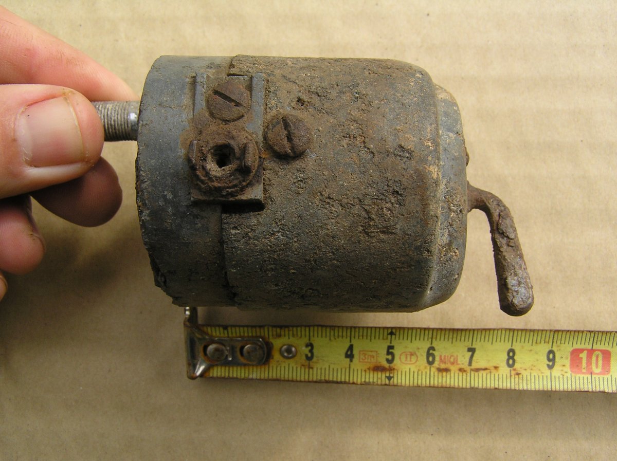

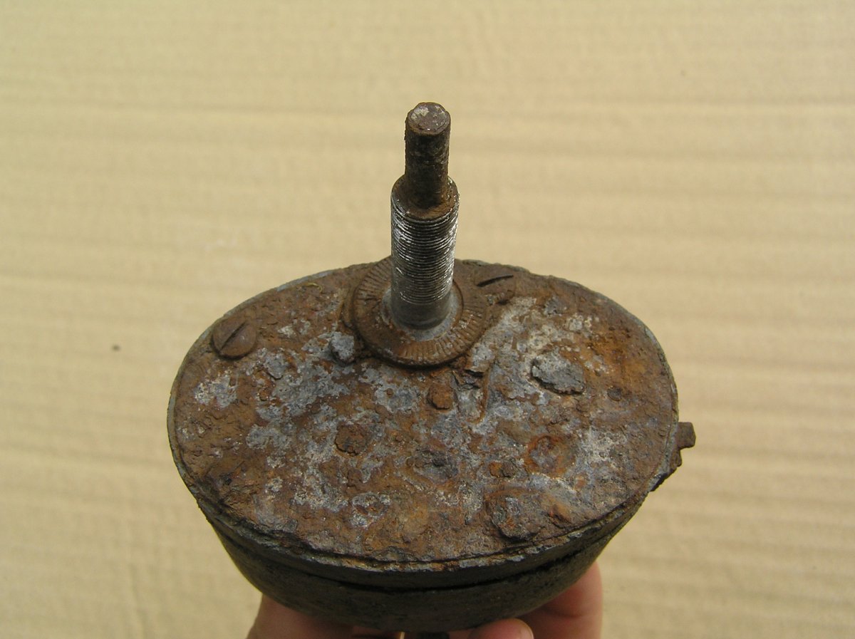

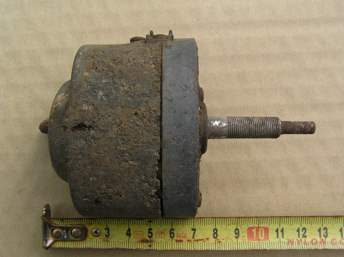

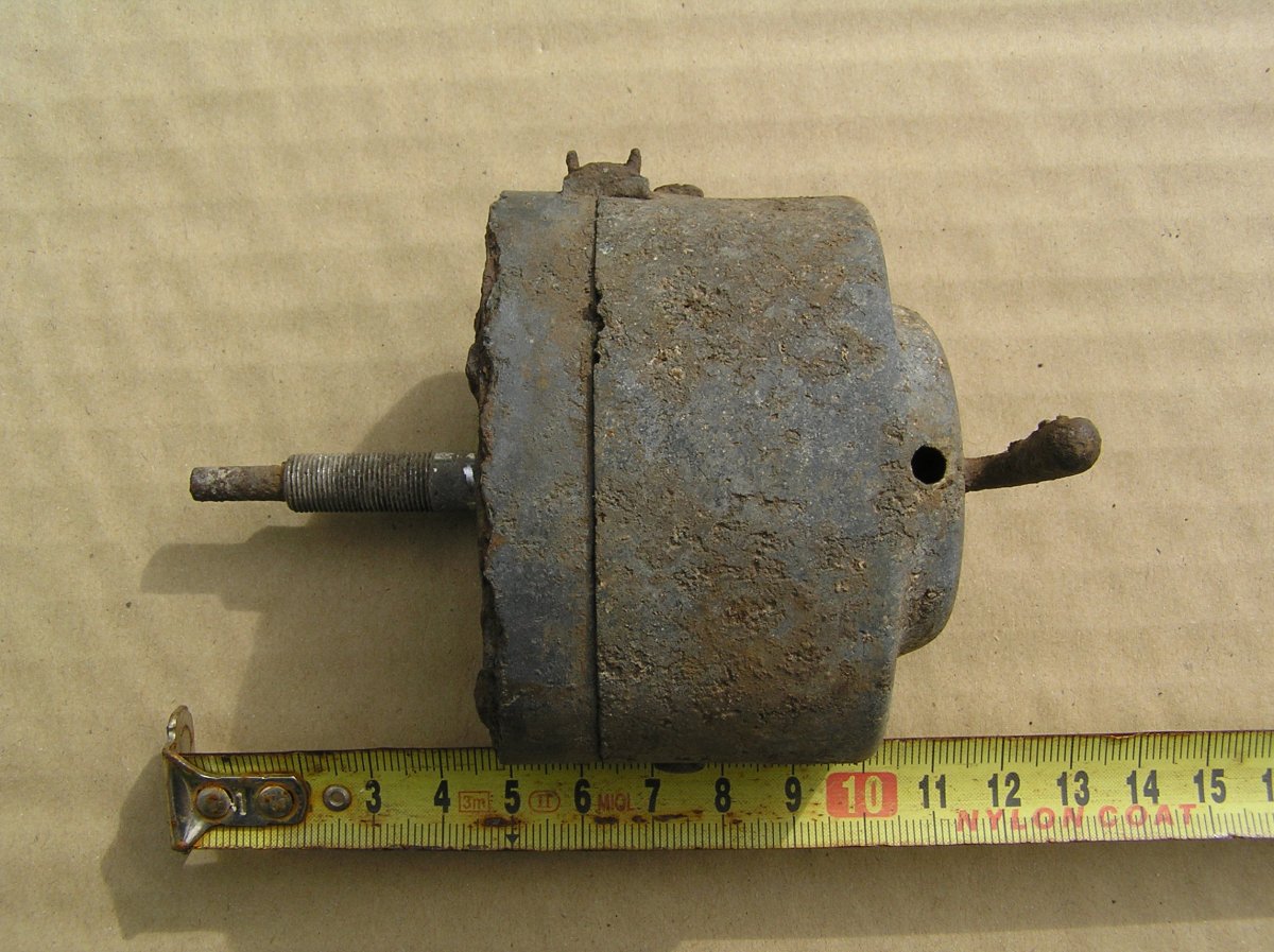

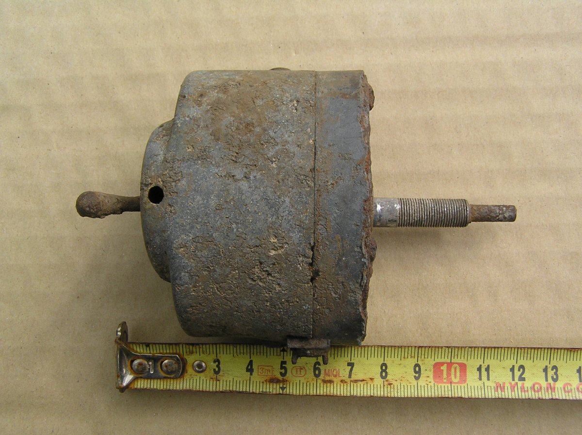

    Здраствуйте коллеги. Вот попалась по войне такая запчасть производства фирмы Bosch.
    Может кто сможет подсказать что за устройство и в какой технике использовалось. Спасибо

  3. InDex
    InDex Oberstleutnant
    3.249
    UA
    Моторчик дворников авто.
    Kotenko подобається це.
  4. гринго80
    гринго80 Oberst
    22
    4.865
    Слобожанщина.

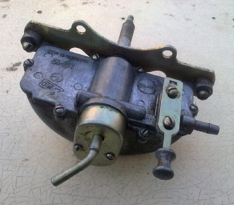

    Привод стеклоочистителя[​IMG] На какую машину точно не скажу...
  5. Kotenko
    Kotenko Stabsgefreiter
    152
    327
    350
    Харьков
    Спасибо, а на каких машинах использовалось не подскажите?
  6. гринго80
    гринго80 Oberst
    22
    4.865
    Слобожанщина.
    тот который я выложил на Газ 51,а ваш не скажу,надо Гуглить.
  7. Фантазёр
    Фантазёр Oberleutnant
    27
    5.804
    Украина, г. Мелитополь

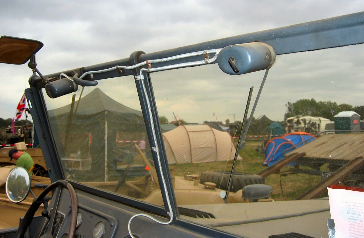

    Как вариант.
    Roma_1985, Коленчатый та Kotenko подобається це.

  9. InDex
    3.249
    UA
    На всех,практически.

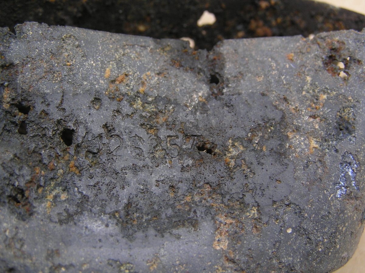

  10. Stop!
    Stop! Feldwebel
    253
    Гараж №21

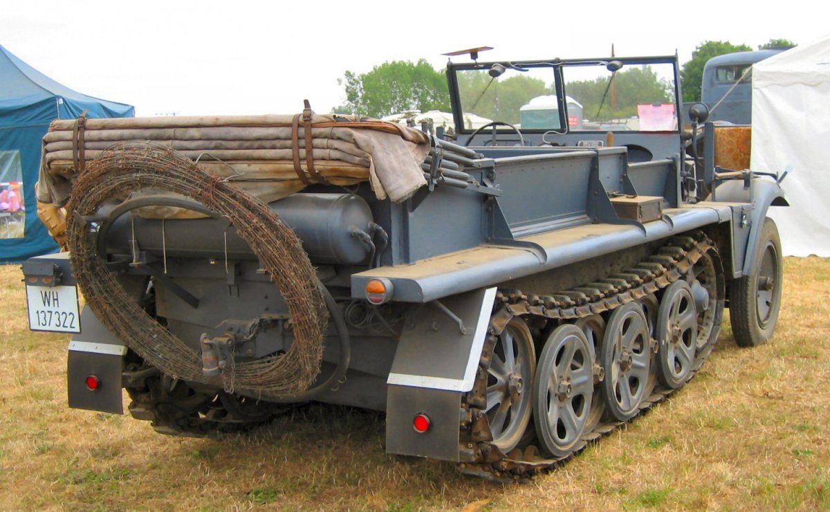

    Именно для этого моторчика это не вариант, т.к. Sd.Kfz.10 D7 DEMAG был, если мне склероз не изменяет, 12-вольтовый, а этот моторчик на 6в.
    Очевидно что дворники с эл.приводом ставились "На всех,практически".
    Но, если речь идет о конкретной железяке (прошу прощения у всех супергуру, что влажу со своим дилетантским мнением), то мог стоять на 6-вольтовой технике, которой он подходил по длине вала, но никак не на Штайерах по той же причине, что и не на DEMAG Sd.Kfz.10. Да и в том, что на фото приборка от 530-го, тоже очень большие сомнения.

    Где на нём видно по таким фото, что он 6-ти вольтовый?

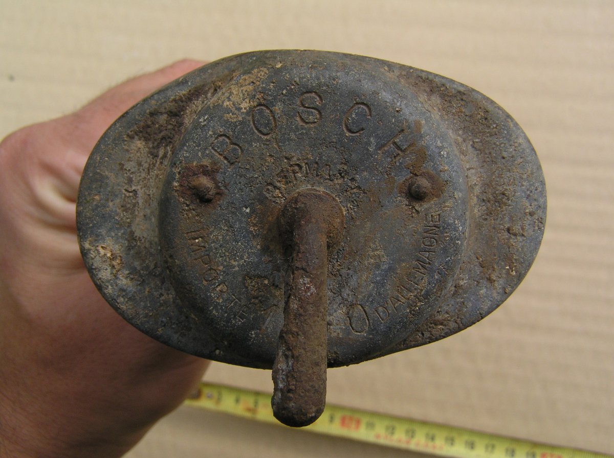

  12. Stop!
    Stop! Feldwebel
    253
    Гараж №21

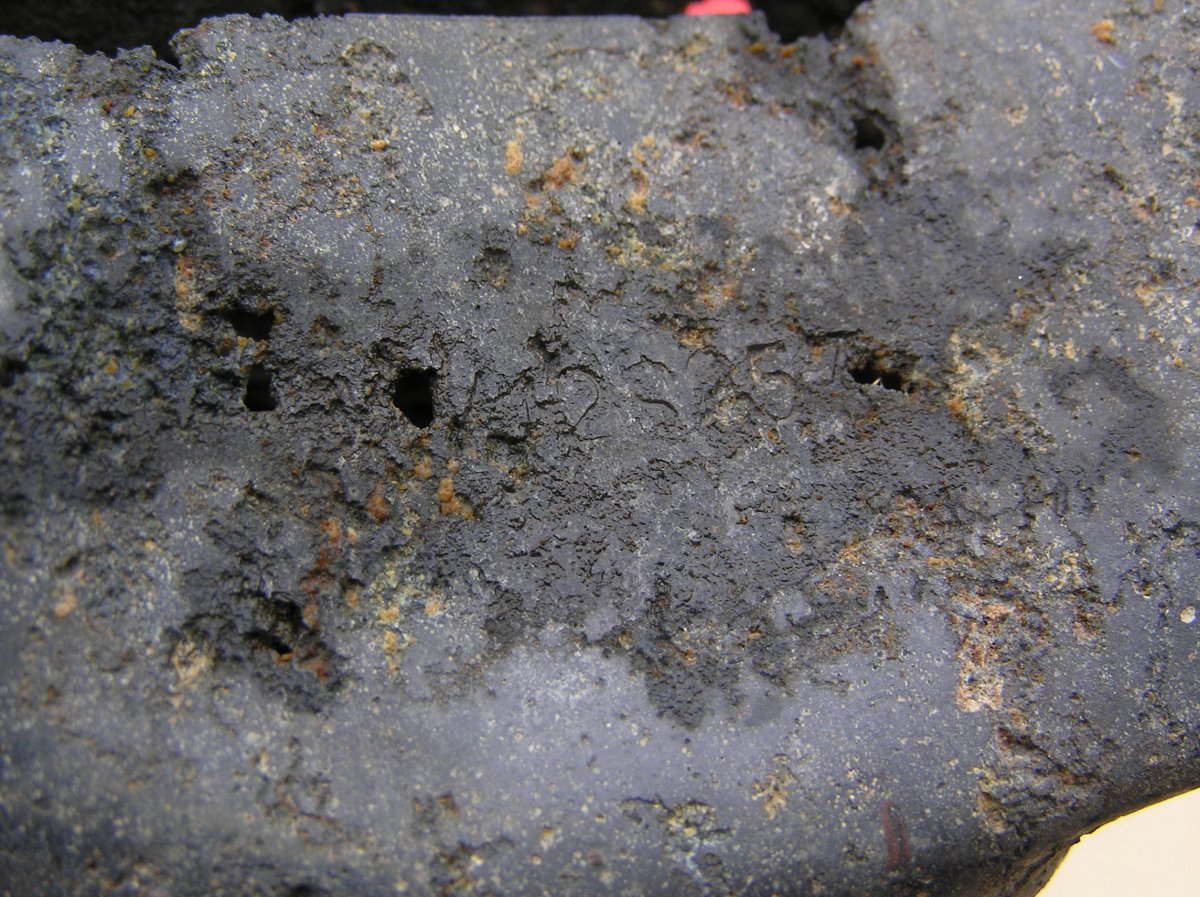

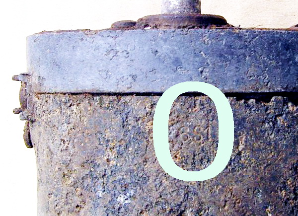

    Непонятно, как же вы отличаете 12 и 6-вольтовые? Внешне они абсолютно одинаковые. Отличаются снаружи только маркировкой. А маркировка у них всегда в одном и том же месте. На удивление у этого аппарата она частично сохранилась. Ищите на 1-ом фото.

  14. Фантазёр
    27
    5.804
    Только по маркировке, но маркировку так и не рассмотрел, видимо зрение уже не то...
  15. InDex
    3.249
    UA
    Вольтаж как раз
    Тот участок но моторчике где указано рабочее напряжение (до дроби), окислен до неузнаваемости, только лишь увидев это третьим глазом, можно убеждать что он именно 6-ти вольтовый.
    Всё остальное из выше напЭчатаного вами- лирика.

  16. Stop!
    Stop! Feldwebel
    253
    Гараж №21
    Апломб и самомнение вполне заменяют вам зрение.
    А ниже для зрячих:
    Вот эта маркировка:

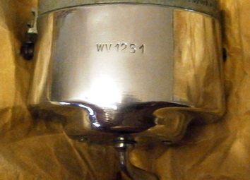

    А это такой же, но на 12в:

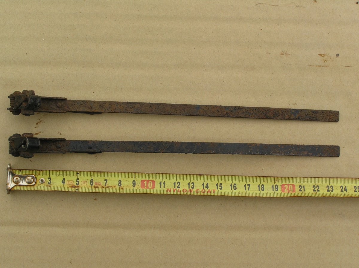

  17. Kotenko
    152
    327
    350
    Харьков

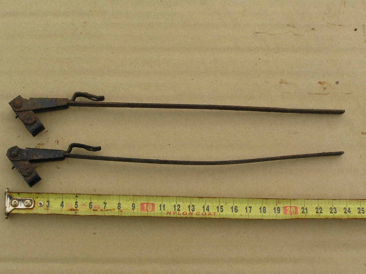

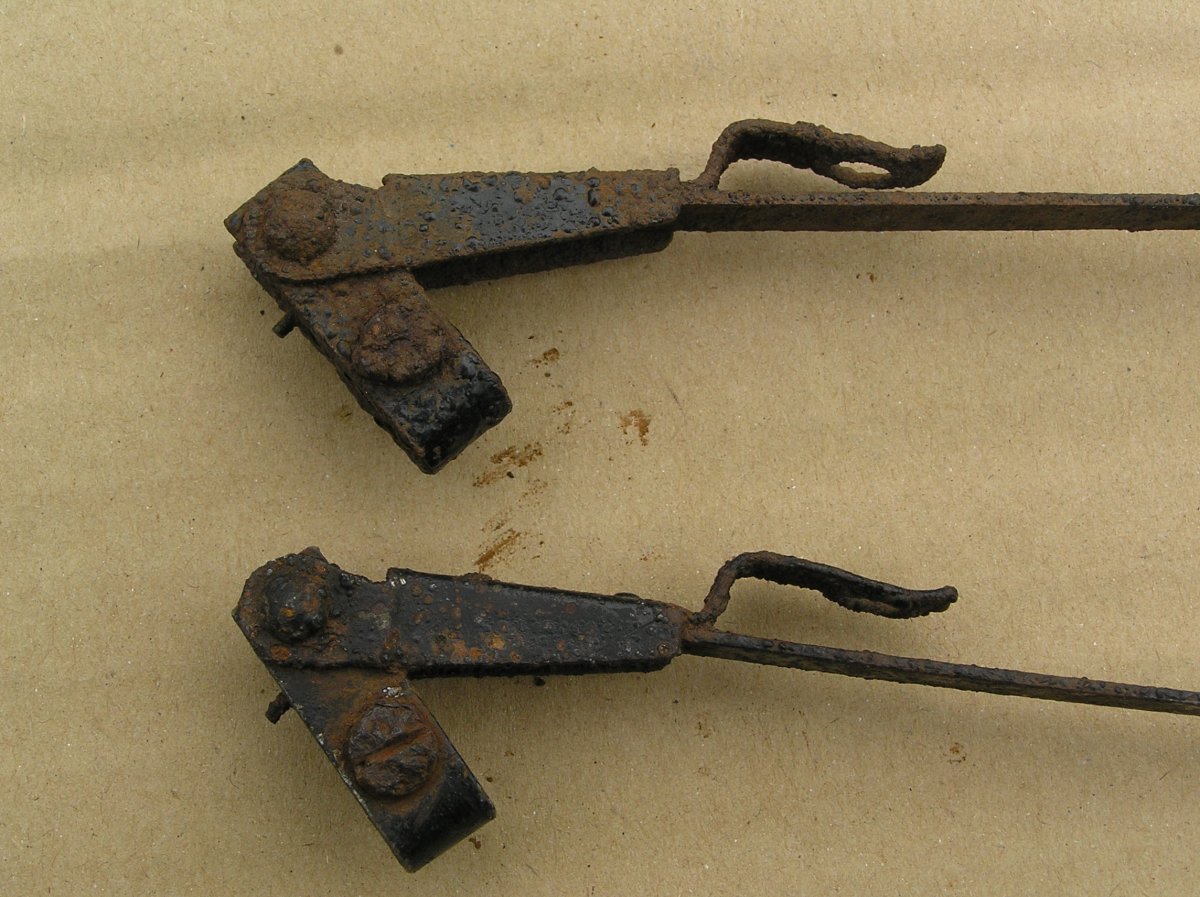

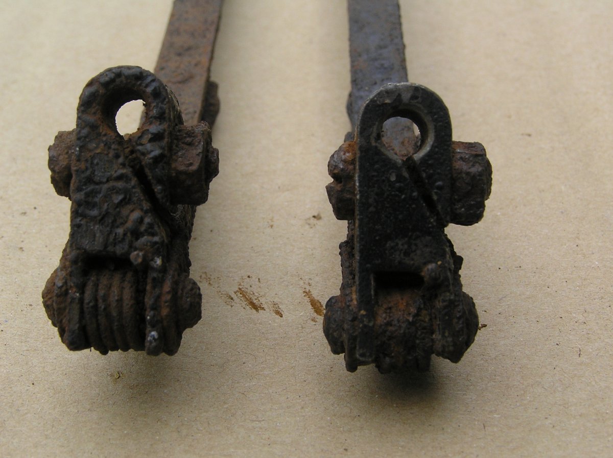

    Вот еще может будет интересно для обсуждения, рядом с этим моторчиком были найдены такие дворники
    Roma_1985 подобається це.

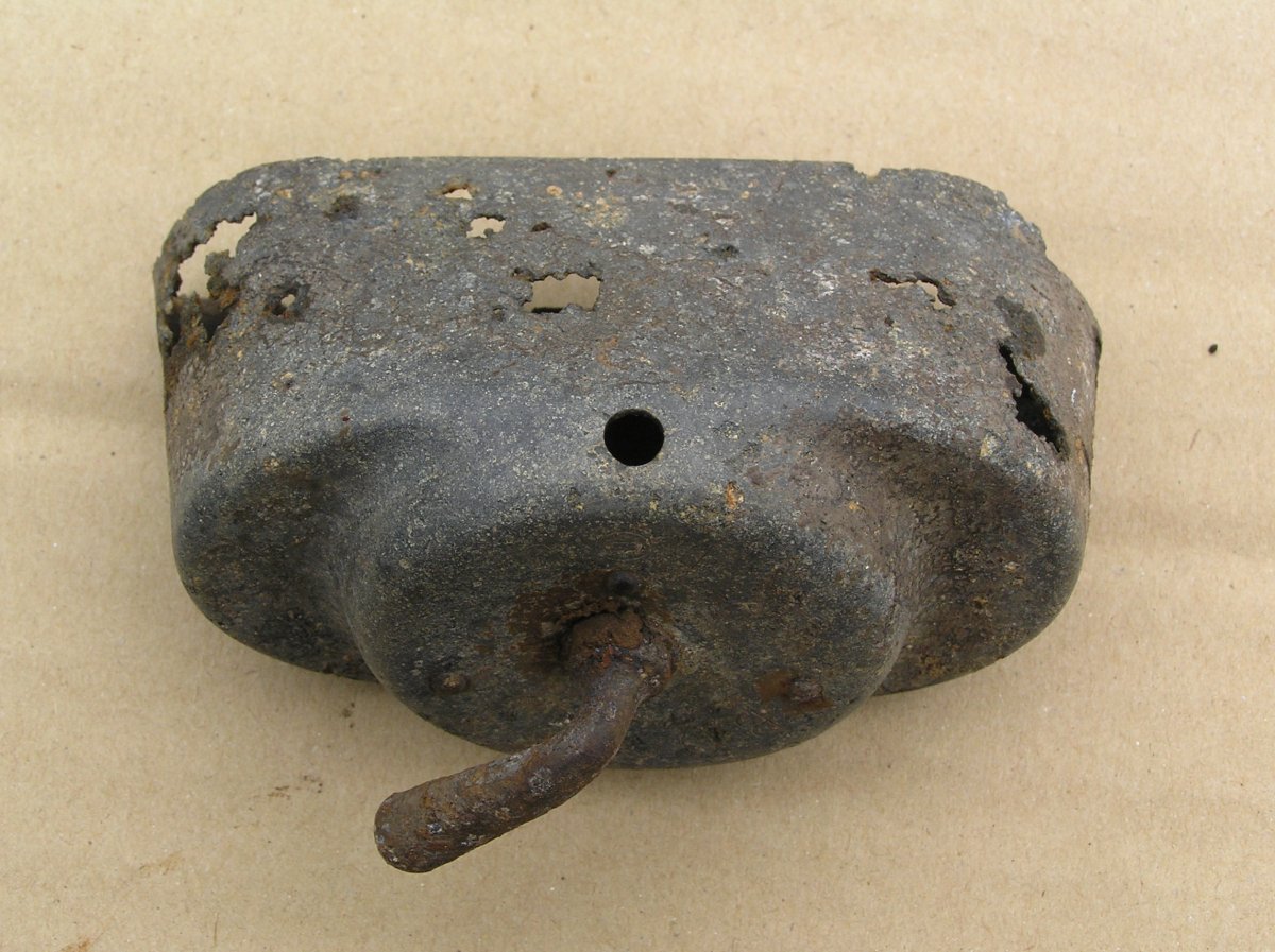

  18. Kotenko
    152
    327
    350
    Харьков
    И еще крышка от похожего моторчика
