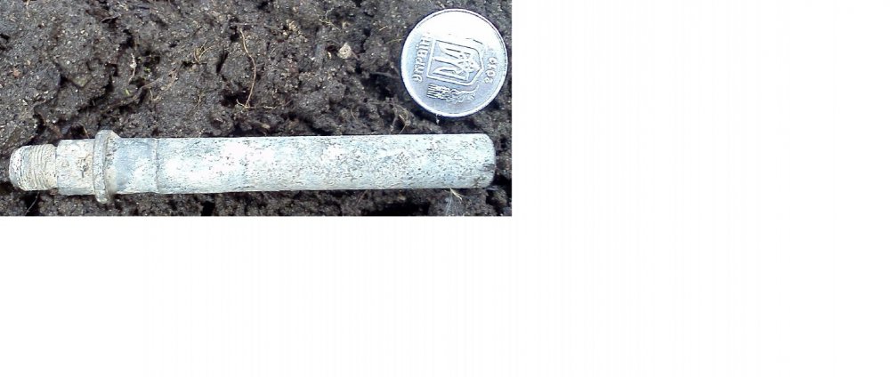

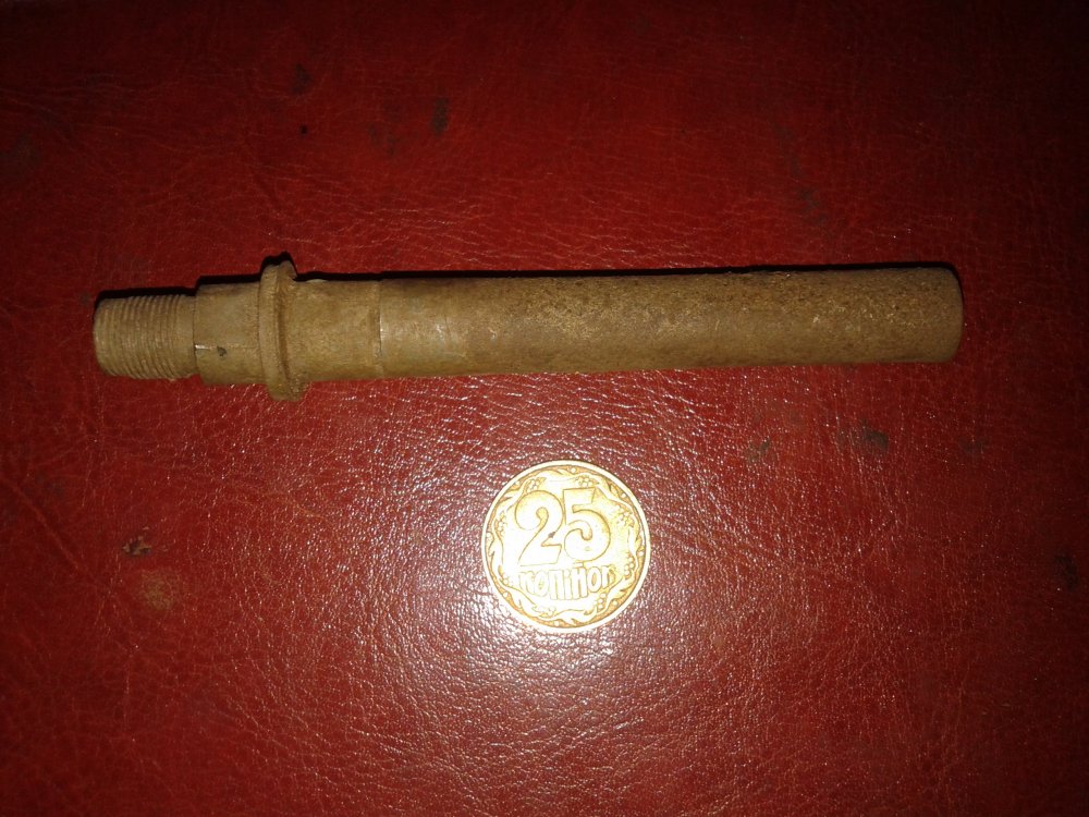

    Подскажите,похоже на запал. Если запал, то от чего?

    Больше напоминает термодатчик
    Окопщик, ANENERBO та minitarn3838 подобається це.
  4. ХапалАнДаг
    ХапалАнДаг Leutnant Клуб взаимопомощи
    1.445
    Если термодатчик то где контакт? Маркировки никакой нет..
    По запалам по инету искал, ничего похожего тоже не нашёл..

    кстати, как вариант.)вот как проверить то?)

    Да я только за.) не люблю ВОПы. Закручивалось так, что тупой конец был снаружи.Пока больше всего понравилось предположение о остатках станка для бритья.Но в это случае на ручке была бы насечка...что бы не скользило в руке..

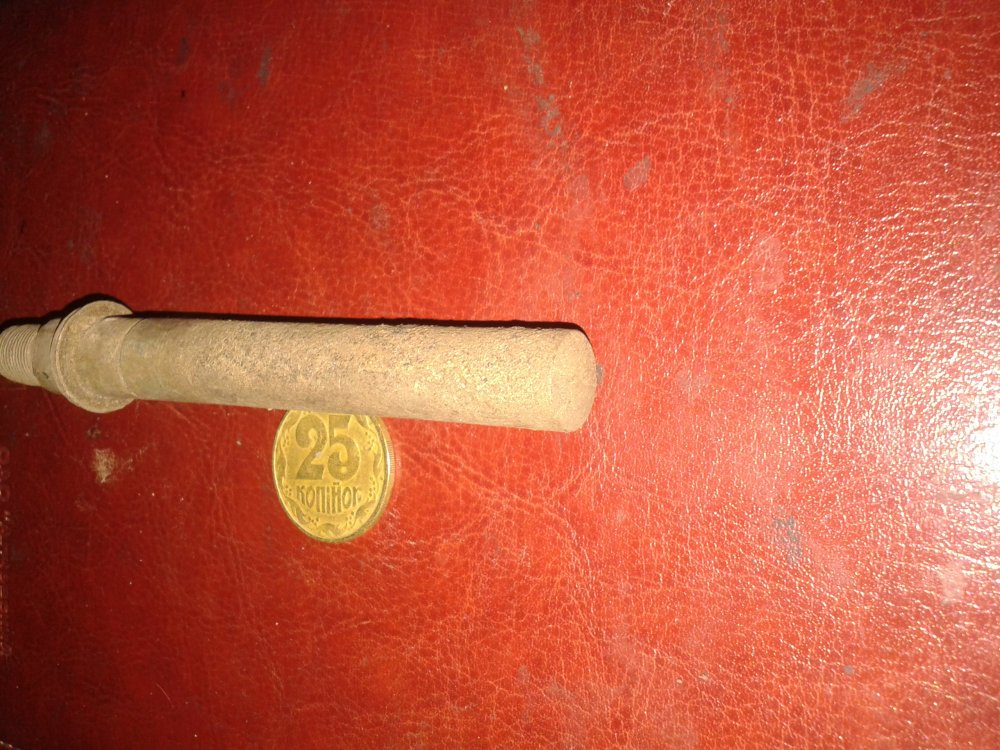

    Только щас увидел тему. Нашел такой же. В костре "дыдыщ" не произошел (поэтому не кидайте, профукаете девайс), а металл расплавился, значит не ВОП. Маркировки тоже не было. Контакт у Вашего отгнил. вот фото в дополнение к Вашим, может шо прояснится? Да и резьба идентична резьбе на запалах (Ковешникова и УЗРГ). Если термодатчик, то отчего, где прочитать/посмотреть за него?

    Датчик температуры или давления. Не детон. Тут тема была уже. С картинками.

    ЭТО температурный датчик с капиляром. То-есть капиляр это внутри стоит капилярная трубка по которой протикаэт газ.

    Наверное Камрад имел ввиду что то типа этого.http://www.teplocontrol-sm.ru/TKP100S.html
    манометрический датчик температуры.
