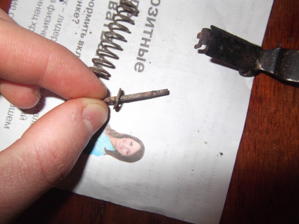

    ..ну вот вам УЗРГМ боевой,современный (справа) ,слева УЗРГ-42 периуда ВОВ...где разница?:smile_9:....
    Может сылочкой поделитесь,или ещё чем?

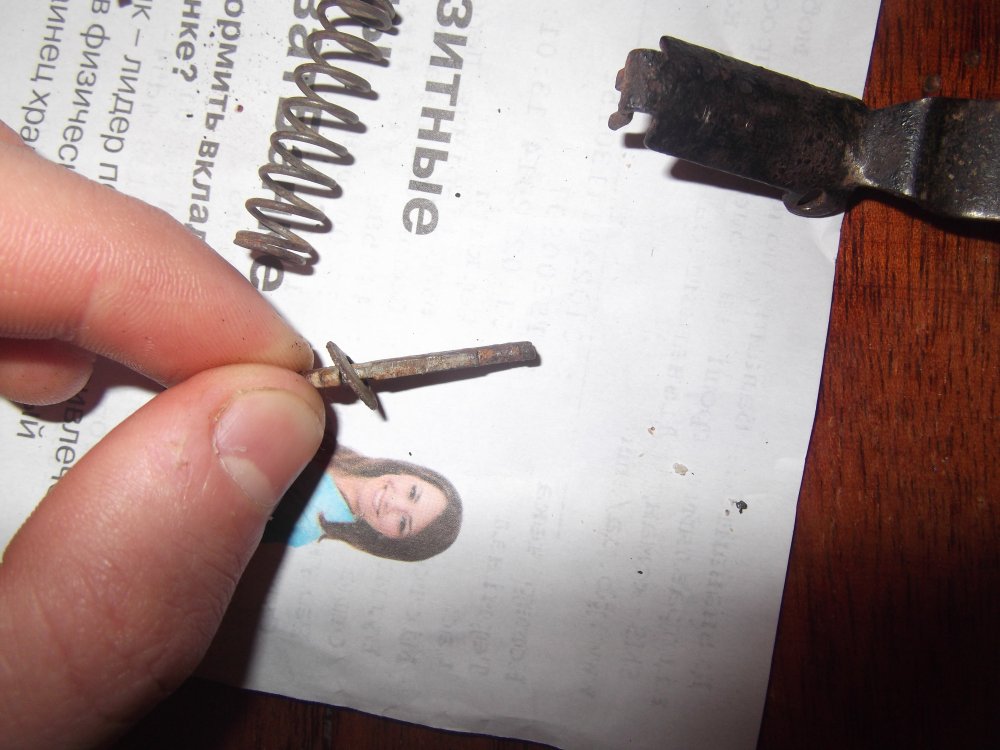

    Дервиш. Это скорее такой рисунок. На практике такой ударник не обеспечит безопасной транспортировки запалов. Приходилось иметь дело со всеми видами УЗРГ - на всех вилка удерживает боек нормально.
    ANENERBO. Даже на Вашем фото видно, что шляпки немного отличаются. Если будет время постараюсь сделать фото современного бойка от УЗРГМ и бойка от УЗРГ (позний).
  4. У соввременного шляпа конусом..:oops:
  5. Saddam47
    Saddam47 Oberleutnant Клуб взаимопомощи
    2.560
    Галиция
    Только что сделал замеры:
    общая длина/ширина шляпки
    Старый: 2,89см/3,7мм
    Новый : 2,98см/3,9мм
    + у нового дополнительно два выступа, что б шайба не "ходила" по всей длине бойка.
  6. ANENERBO
    ANENERBO Stabsfeldwebel
    2.626
    UKRAINE
    ширина у меня на старом и новом одинаковая,выступы присутствуют у обоих(просто они меньше,их не видно из-за шайбы),если Вы с конусом меряете, который как по мне там чисто производственный и абсолютно на работу не влияет то тогда ДА...в остальном они идентичены.
  7. Saddam47
    2.560
    Галиция
    Вы делали замеры точным инструментом, или "на глаз"? Выступы, в новом большие, одинаковые с обеих сторон, в отличии от старого варианта.

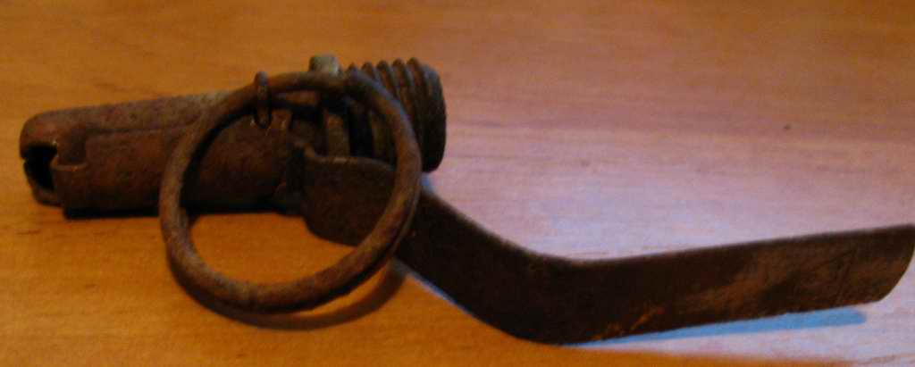

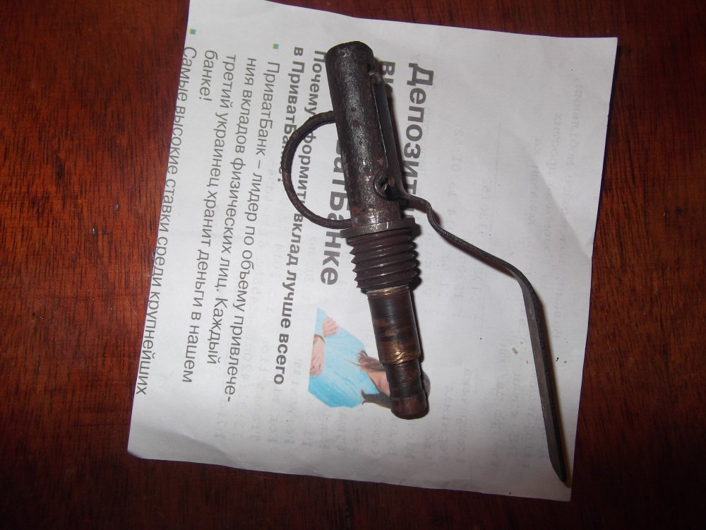

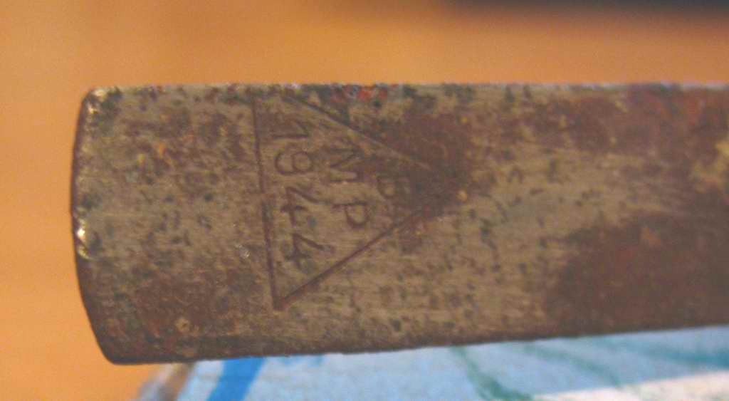

    Вот такой красавец. Год стоит 1944, а внешне как УЗРГм.
    Ervin_Romel подобається це.

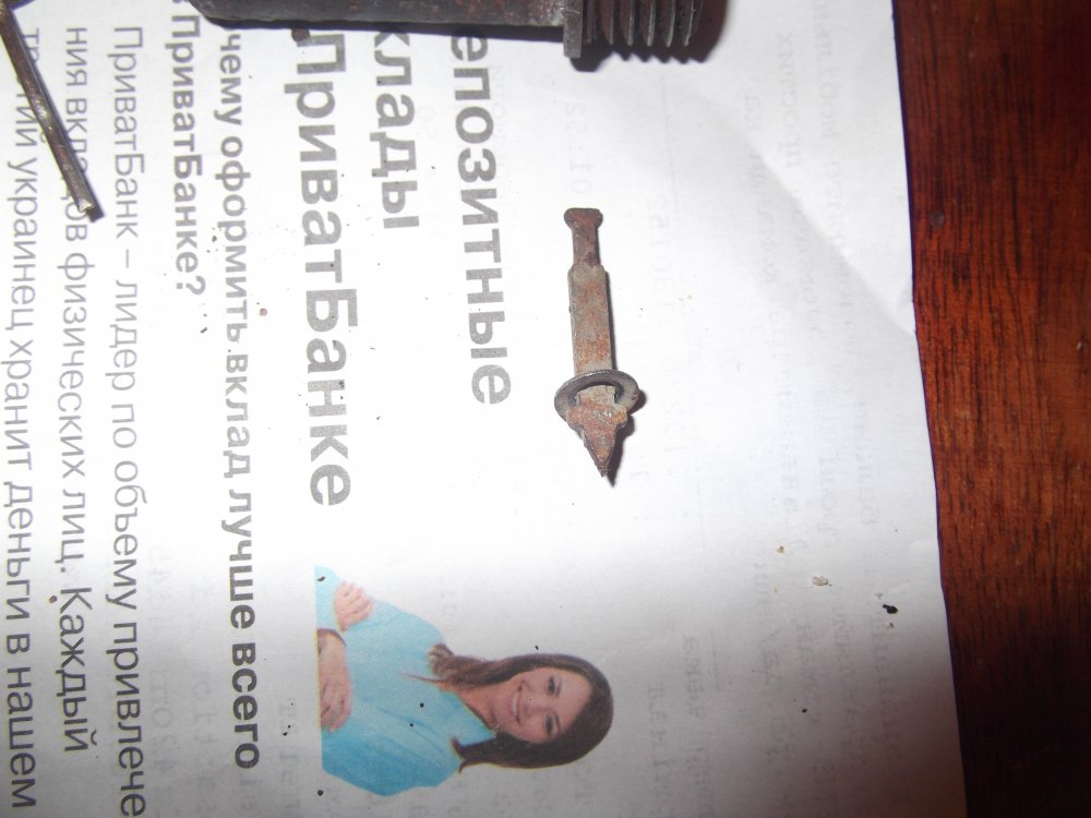

    Вчера гулял с детектором, в километре от своего села. Зашел в посадку, и назвонил... 10 игл к запалу... УЗРГ(как новые) Глубина залегания 5-10см. Рядом назвонил пряжку с подсумка, и стреляную гильзу моськи. Конечно, все эти предметы могут пренадлежать разным периодам... Но какой черт забросил современные иглы к запалам в такую глушь. Учений у нас никогда не было и в помине... Длинна иглы 48мм, и рисунок(ворованый). Подскажите: хранить эти иглы можно или это противозаконно? Если нельзя, куда деть, просто выбросить?

    воистину красавец
  15. Ervin_Romel
    Ervin_Romel Oberfeldwebel
    1.108
    Uk

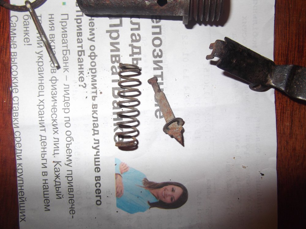

    Вот добавлю
    ударник выполнен с листового метала
  16. Ervin_Romel
    1.108
    Uk
    ранний это латунный?
  17. Saddam47
    2.560
    Галиция
    На фото игла от учебного УЗРГМ. К войне отношения не имеет.
    Что именно латунное Вы имеете ввиду
    P.S. Откопали же темку. Два года была в забвении.
    Bossman подобається це.
  18. Ervin_Romel
    1.108
    Uk
    имею введу корпус запала латунный УЗРГ
  19. Saddam47
    2.560
    Галиция
    Очень редко, но встречаются и латунные УЗРГ, хотя большинство все-же стальные. УЗРГМы - все стальные.
