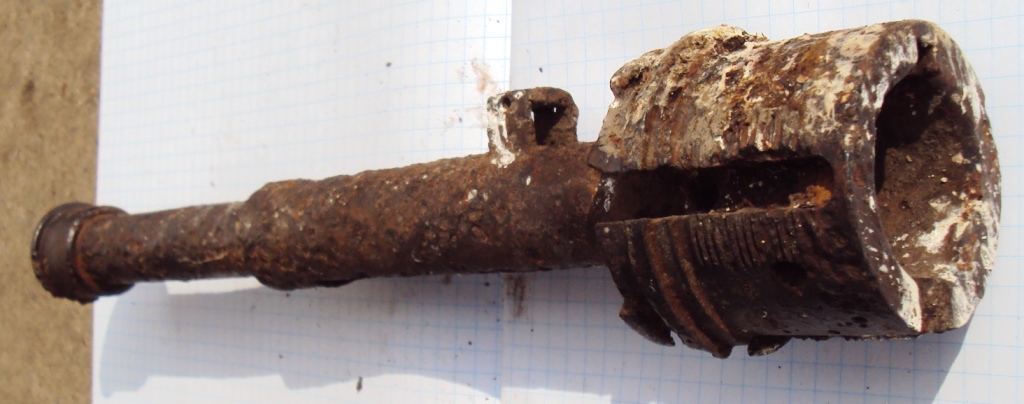

    Здравствуйте уважаемые знатоки военного дела.подскажите пожалуйста относится ли этот предмет к оружию если да то к какому и как называется?

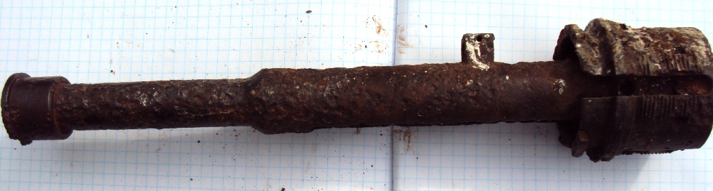

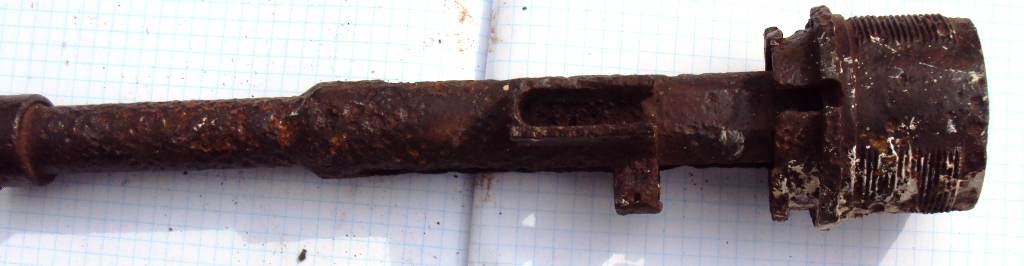

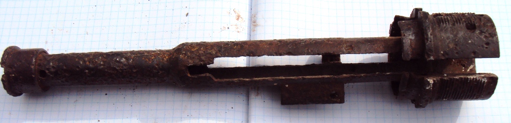

    вот ещё фото.

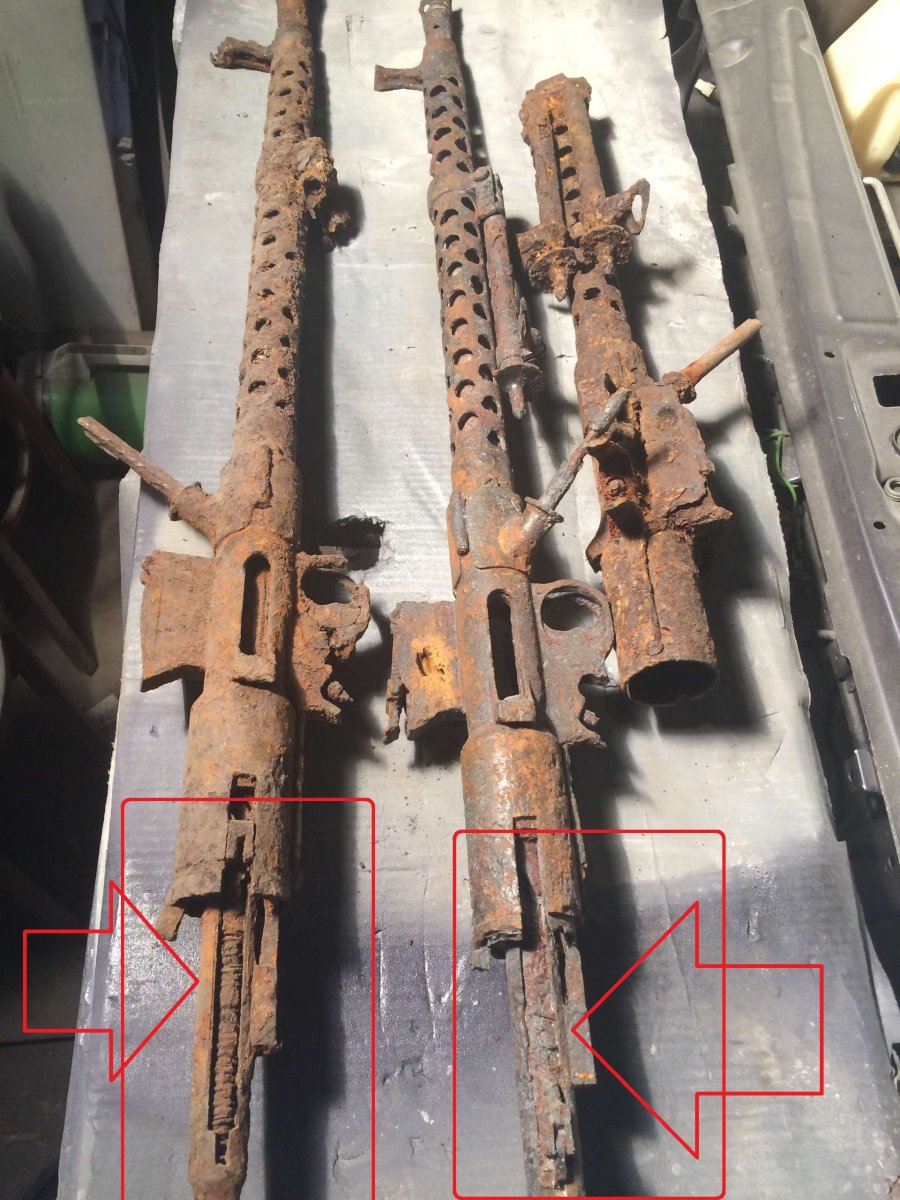

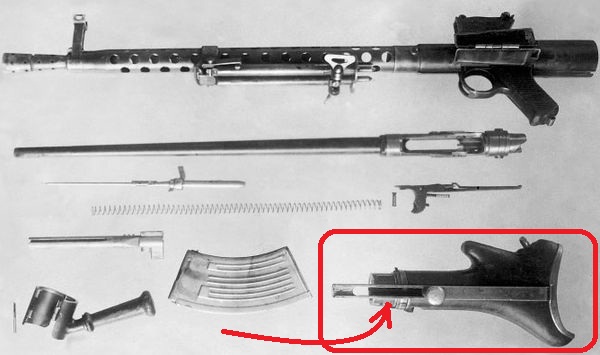

    ...почти уверен, что это "крышка кОроба/тормозной стакан/корпус возвратно-боевой пружины/стержень приклАда" от пулемета Золотурн S2-200 или (он-же) венгерский 31M
    З.Ы. не нашел ни взрыв-схемы ни чертежа внутрянки - а они были...o_O
