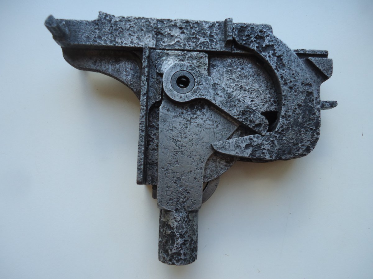

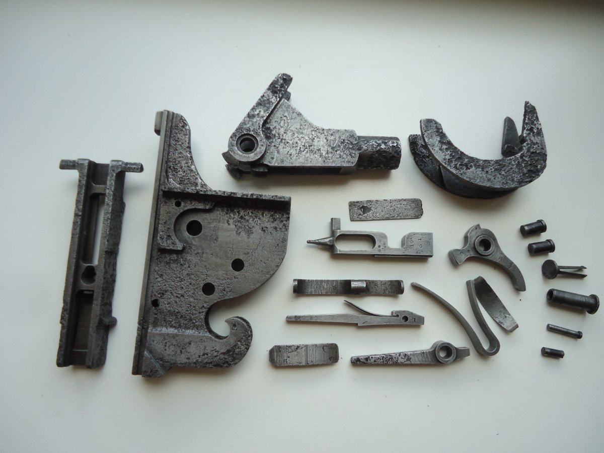

    Доброе утро.Выставил на продажу замок Максима.Говорят что на одну деталь в нем больше.Решил выставить на обсуждение.Подскажите пожалуйста что за лишняя деталь и что тогда за замок.
    На первом фото деталь и замок в розборе,и собранный.
    Спасибо.

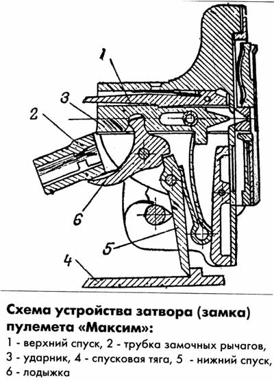

    Вот схема с похожей деталью (справа от боевой пружины), но без названия её.

    На этой схеме есть,но на замке который вы скинули в ссылке она даже не предусмотрена,посмотрите на мой и на ваш отверстия для штифта даже нет.

    Вот моя разборка.и отверсти и упор все есть.Значит они были и без упора или как?
