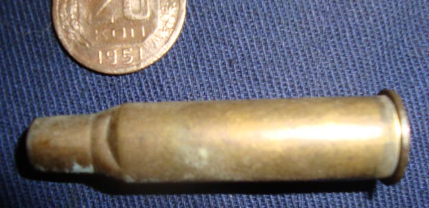

    5. Латунь. Гільза засвердлена . Куля не магнітна.

  6. A10A
    A10A General-leutnant
    23.230
    Київ, Україна
    Похоже?

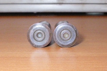

  7. Soviet
    Soviet Schütze
    19
    Латвия
    Нашёл такие-же (2шт.), с такими же замятиями. Копия! Сфоткаю, обязательно выложу. Маркировка: (3В 39) и (60 41). Место находки - Латвия, Елгава.

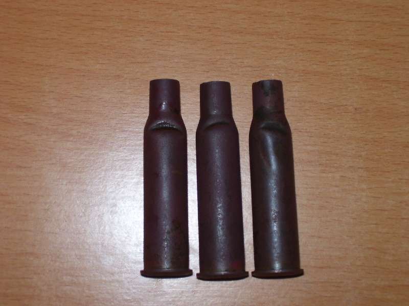

  8. Schwimmwagen
    Schwimmwagen Schütze
    31
    Moscow
    Вот, попалось таких штук 30 на позициях в Московской области, маркировка (60 28).

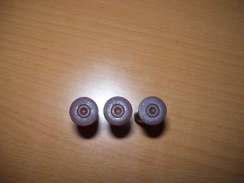

  9. Soviet
    Soviet Schütze
    19
    Латвия
    Вот и мои. Найдены в Латвии недалеко от ж\д путей.

  15. Schwimmwagen
    31
    Moscow
    В Рузском районе, 100км от Москвы.
  16. Schwimmwagen
    31
    Moscow
    Не соглашусь, дело тут не в прессе. Вмятина на донце находится везде по разному относительно маркировки. Скорее всего дефект самого пулемёта, вызванный перегревом или плохой эксплуатацией.

  23. Soviet
    Soviet Schütze
    19
    Латвия
    В итоге:
    Понятно что это не заводской брак, то есть гильза заминается при выстреле патрона. Такие гильзы находили в разных местах (Россия, Беларусь, Латвия), что указывает на то что врядли могли стрелять из одно и тогоже ствола, тоесть какое то оружие имеет такую "болезнь". Нужно определить какое. A10A в посте 31 указал на ДП (ДТ, ДА), хотелось бы увидеть другие источники этого факта или другие предположения.
