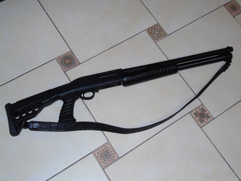

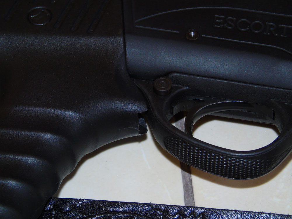

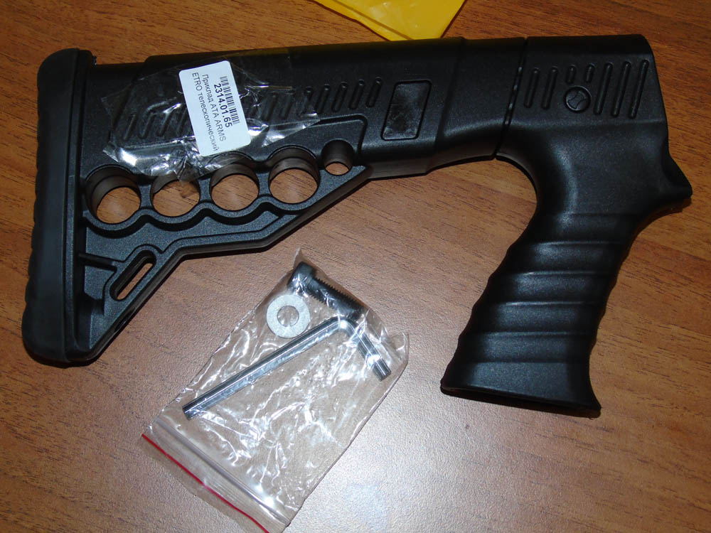

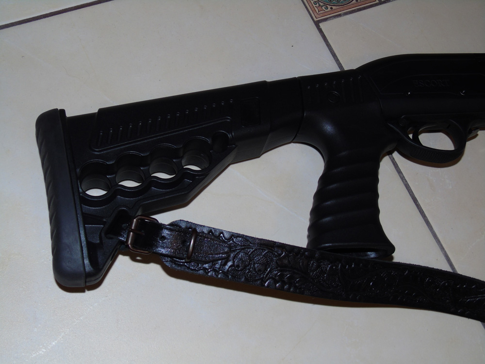

    После девяти месяцев эксплуатации, решил и я установить на свой Hatsan Escort Aimguard телескопический приклад Ata Arms Etro. Купил в Ибисе за 696 грн. В Ибисе меня заверили что приклад именно для Hatsan Escort Aimguard. Может оно и так, но пришлось немного поработать напильником. Мало того, между ручкой и скобой осталось непонятное пустое место, совсем там ненужное. Я на это закрыл глаза. За такие деньги, вполне приемлемый вариант. Удерживать ружьё стало гораздо удобней и легче. Длина приклада регулируется. Приклад можно легко вообще отсоединить, утопил кнопку и вытянул.
    Для меня есть один большой минус. На родном прикладе (весло) у меня всегда было шесть патронов, в синтетической насадке, очень удобно. А на новый телескопический, эта насадка не подходит. Нужно думать чем заменить.

    Нічого там допилювати не потрібно, стае, май же як рідний. Хоча сам приклад так собі, постріляв з ним півроку і повернувся до весла, і я не один з такою історіею..

    Дійшов до висновку(і не я один), що класичне весло дае більш швидку і зpучну вкладку, і споряджання набоїв.

    Классический приклад удобнее для спорта или охоты, очень быстрая дозарядка лучше всего получится на классике, если стоять на ногах в рост при упражнениях ipsc.
    А система - с пистолеткой и отъемным прикладом - скорее тактическая, боевая. Управляемее при стрельбе из неудобных положений (из-за укрытия), в транспорте....

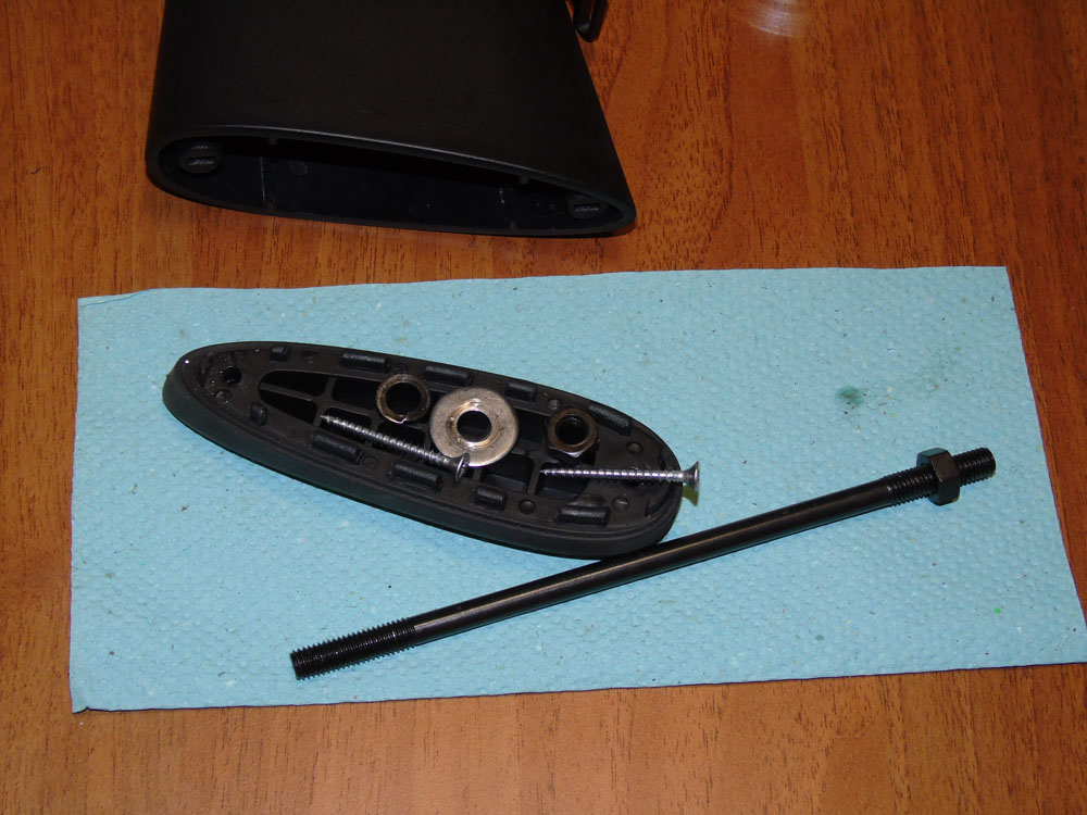

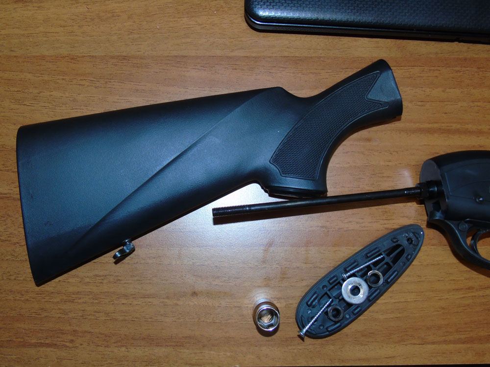

    Поставив сьогодні - став добре, з однією прокладкою навіть допилювати нічого не довелося. Єдиний гемор - це довгий трубчатий ключ на 13, відстань до гайки у веслі 16 см, і сам штир на 2 см виступає, довелося автомобільними ключами крутити. А так - дуже навіть нічого. На тому тижні відстріляю пів сотні ради цікавості

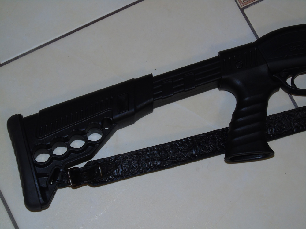

  15. Fobus
    Fobus Feldwebel
    425
    я с прикладом вот такой выход нашел.
  16. Androsh
    Androsh Stabsfeldwebel
    1.644
    Країна У
    В чем суть? Это Хатсан вообще-то?
  17. serg_aka_ibis
    serg_aka_ibis Obergefreiter
    54
    Харьков
    А что это за приклад такой интересный?
  18. Fobus
    Fobus Feldwebel
    425
    это хатсан. Заменено цевье и доработан приклад.
    Суть в том, что нужен был раздвижной приклад и пистолетная рукоятка. То, что было в продаже не нравилось. Вот и скастомили мне переходник.
    был склакдной приклад, но не особо удобный и совершенно не законный.
    Чиж подобається це.
  19. Fobus
    Fobus Feldwebel
    425
    вот такой приклад был модифицирован
    Чиж подобається це.
