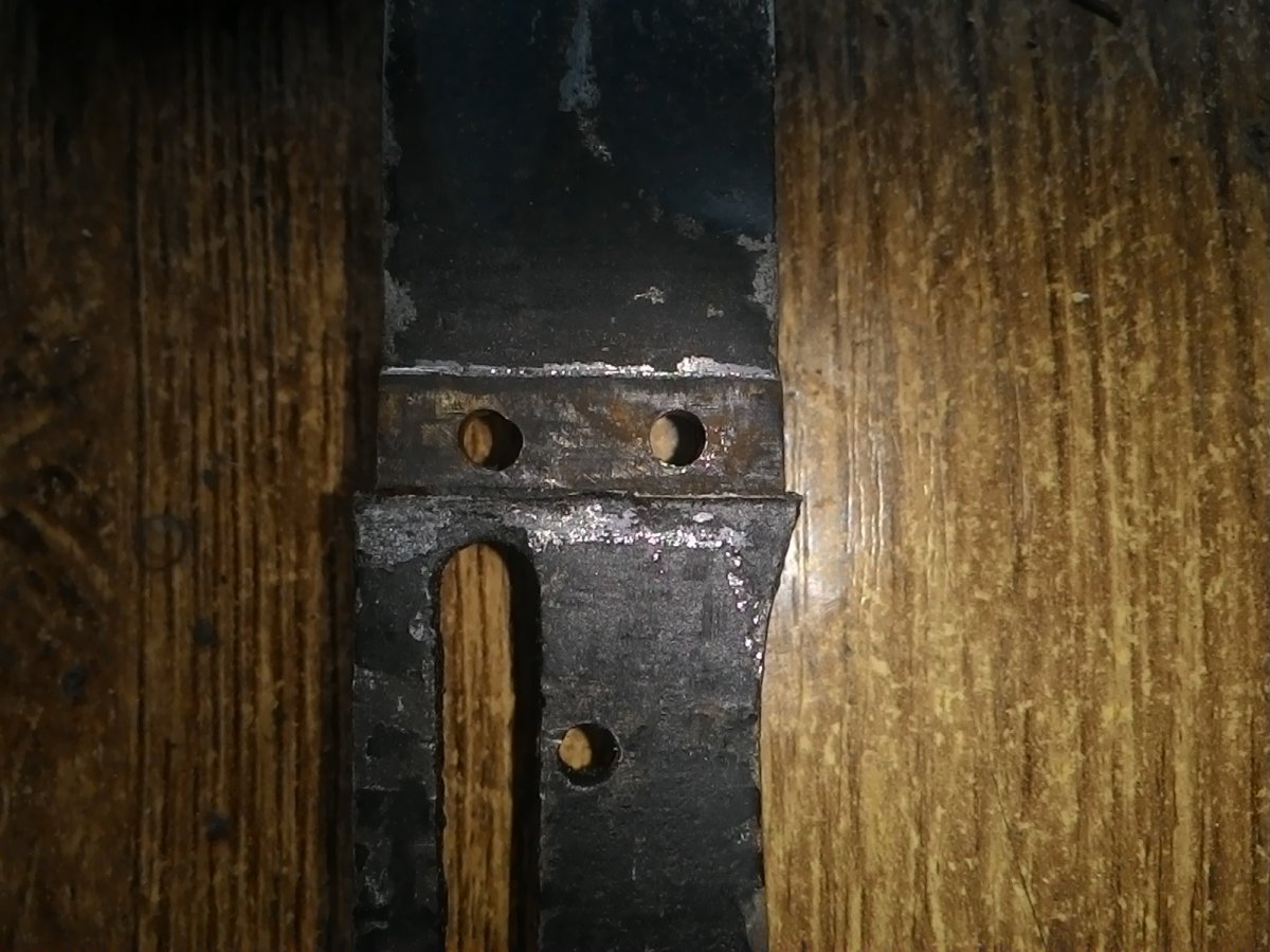

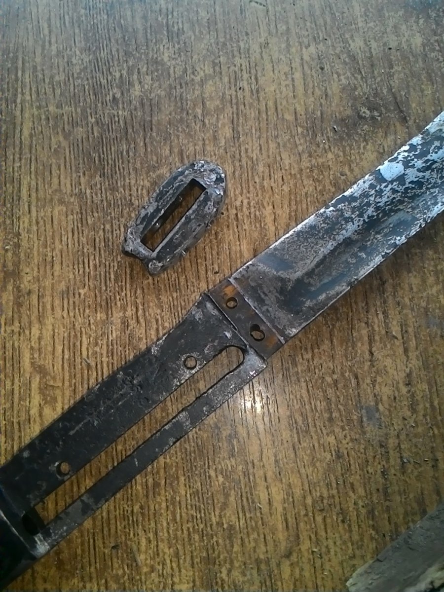

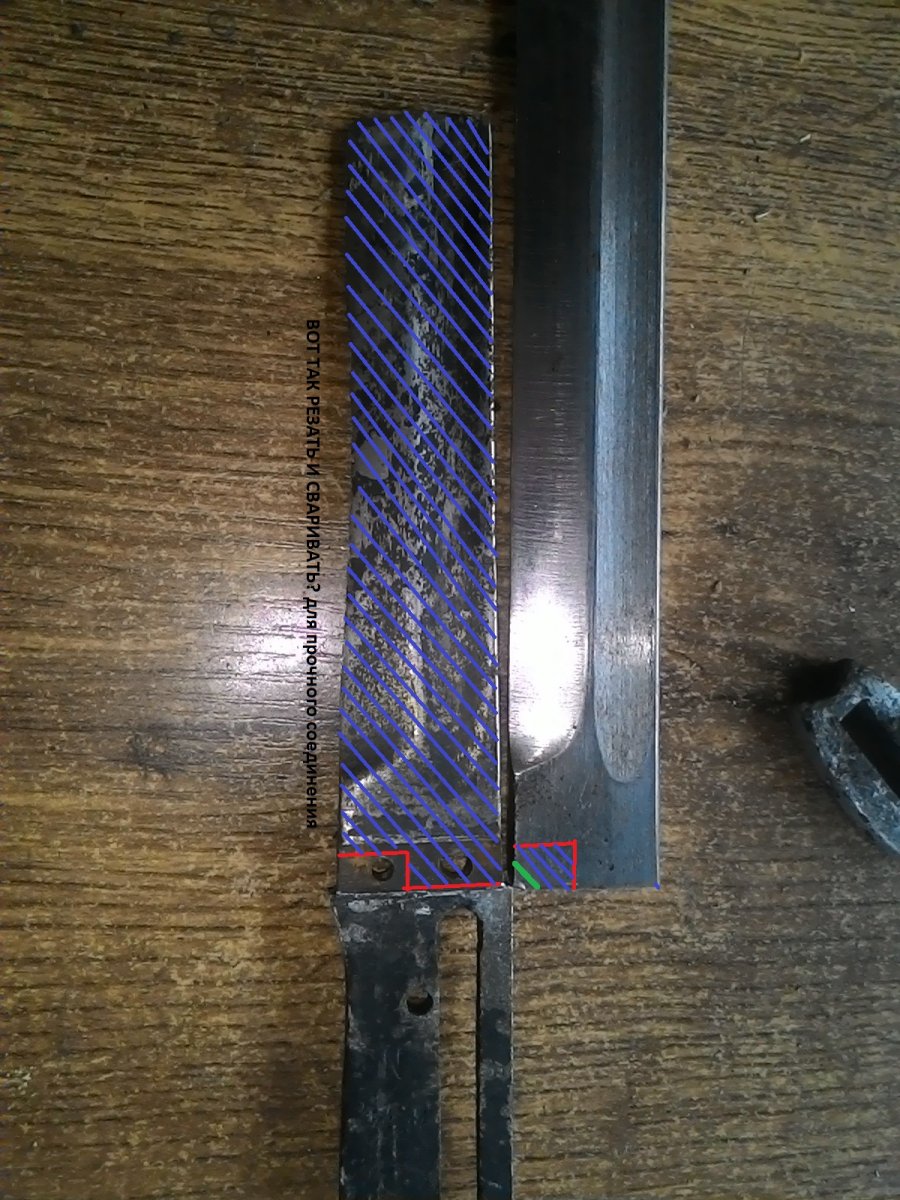

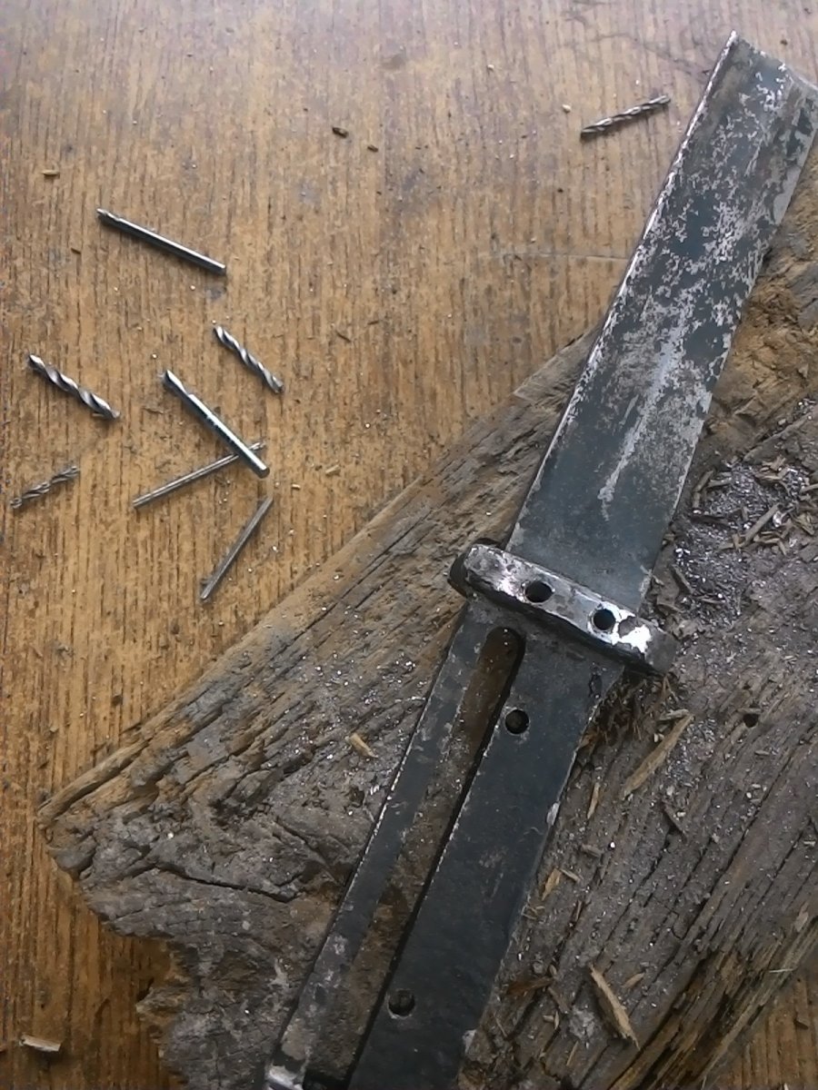

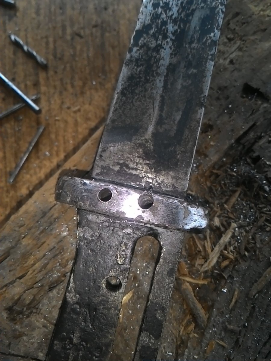

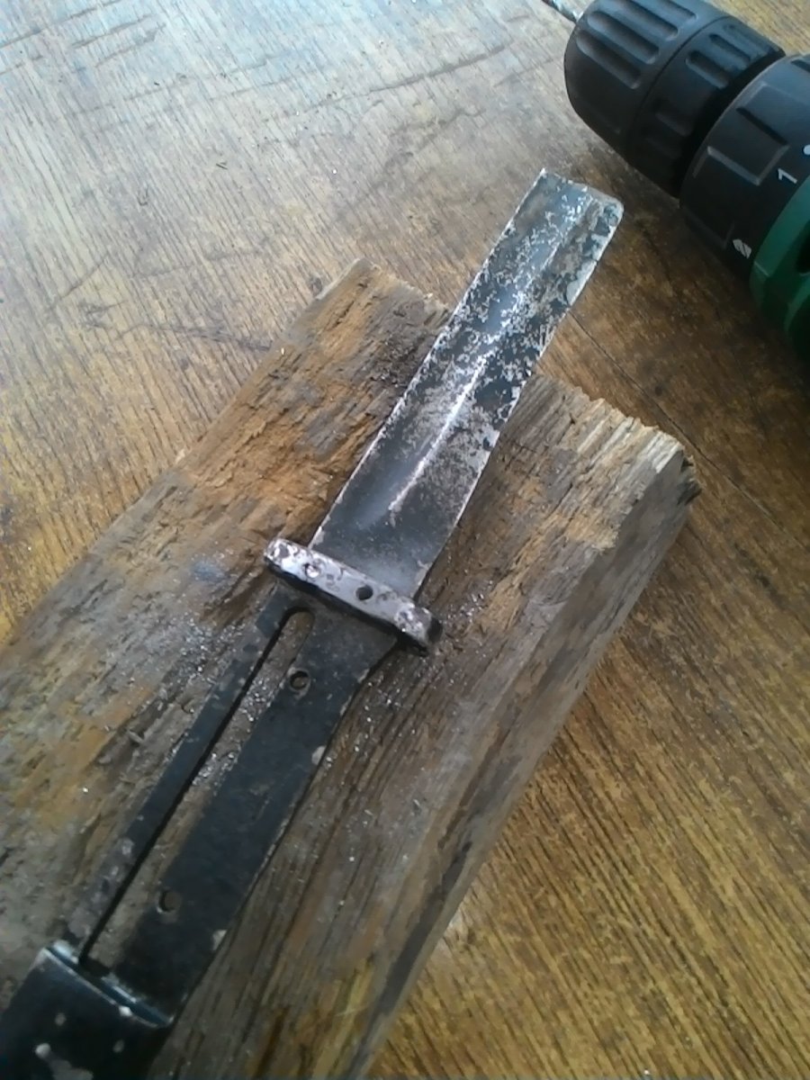

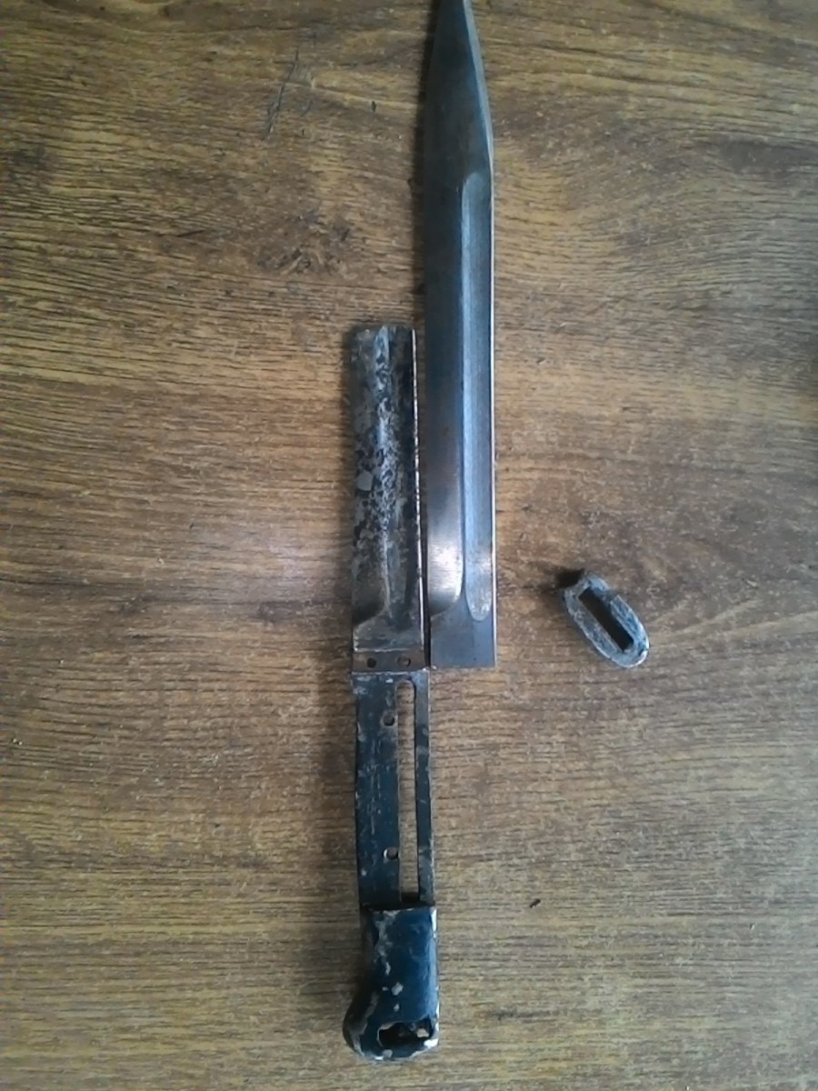

    Приветствую! Вот решил собрать штык нож, как снять гарду в нете не нашел-выбить штыри не получилось-высверлил -вышла без проблем. Подскажите:КАК ПРИВАРИТЬ ЛЕЗВИЕ? ровно отрезать и сварить(под местом крепления гарды или под углом(последнее фото с примером резки) .

    Сугубо мое мнение - под углом (последнее фото). Сам бы так и делал (да и собираюсь делать).
    Как делали лезвие?

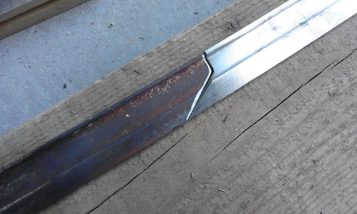

    Обрізував рівненько, без всяких викрутасів, в місці зварювання, болгаркою робив пропил з одного і другого боку під кутом, заварював, тримає так, що мама дорогая. Використовую як зубило-супер.

    Фото можно глянуть как у Вас сделано?

    Штык обр. 1884/98 гг. к винтовке Маузера обр. 1898 года- сократил до 98...за "К"-расстреляйте-не подумал

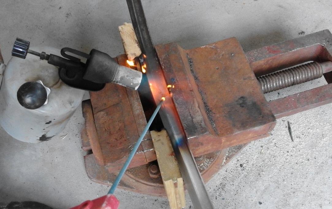

    лезвие подарили, но покупали на форуме....варить лучше полуавтоматом?

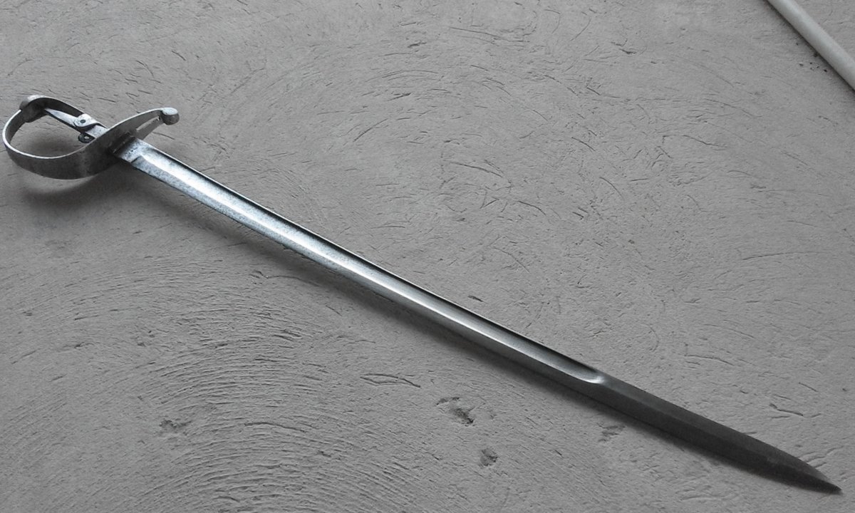

    Це вже на ваш вибір, чим вам зручніше. Можна і звичайною електродною зваркою. Я нагрівав паяльною лампою та варив електродом 3мм.
    Наглядно на фото та по порядку.

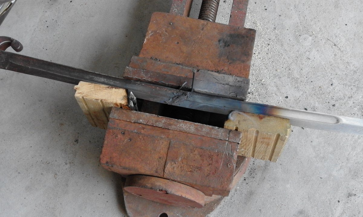

    "Ступеньку" делал бы наоборот, в зеркалку. Предполагаю что при такой расшивке, как предложена на последнем фото, потянет дугой лезвие относительно ручки. При наличии полуавтомата варил бы им, ни в коем разе не аргоном - последний самый "греющий" из всех видов сварки (не считая ацетиленовую).

    Ну что вам сказать: посмотрите результат, который получился у автора этой фотки - вопросы отпадут.

    А имел в виду последнее фото первого поста. А сабля и так дугой - если и потянуло, на ней не так заметно. Хотя там видно, что изначально выставлялось по эпюре, и человек делал все, чтобы минимизировать нежелательные деформации.
