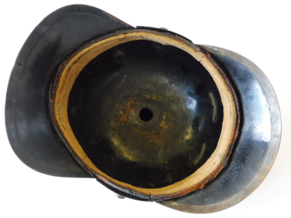

    Есть такая поговорка: "Смотрит в книгу - видит фигу". Не обязательно идеально знать язык, чтобы работать с источниками, но обязательно необходимо владеть им минимум в базисе и уметь ориентироваться. В данном случае в абзацах указано следующее:
    I. The ersatz felt helmets issued to the I. (provential) Clothing Issue Depot (Belkeidungs-/Ausruestungsdepot). They were primarily issued to trained replacement troops being sent out to the front. Only in a few limited cases were these helmets issued to occupation duty troops. These troops made the following observations: (Фетровые эрзац-шлемы, состоящие на снабжении складских запасов армейских беклайдунгсамтов. Основной категорией военнослужащих, получающих данный предмет являлись лица, отправляющиеся на фронт после периода подготовки, т.е. впервые получающие снаряжение. Лишь в некоторых случаях они выдавались окупационным частям(видимо расплывчатый перевод с оригинала и имеется ввиду довоенное снабжение подобными экземлярами колониальных частей или частей гарнизонного ландштурма). Эти воинские части отметили следующие замечания:) Таким образом мне не ясно как эта цитат приминетльна к вашему повествованию в ключе данного вопроса.
    The metal helmets are not as light as the felt helmet and does not fit well…however they offer the following advantages: they are more durable an d provide some degree of protection against thrust and slash wounds by edged weapons. We recommend that the tin helmets be fitted with a felt insert in the liner to lessen the pressure against the wearer’s head and to allow sweat to be soaked up.(Металлические шлемы не так легки, как фетровые, и имеют проблему с посадкой по размеру... однако они обладают следующими преимуществами: они более долговечны и обеспечивают некоторую степень защиты от ударов, а так же рубящих атак холодным оружием. В связи с этим, мы рекомендуем, снабдить жестяные шлемы дополнительной войлочной вставкой(обручем), который станет дополнительным демпфером и благоприятно скажется на посадке по голове, а вместе с тем за счёт улучшенной посадки и благоприятно скажется на ситуации с потоотделением во время носки.) речь идёт о внедрении демпферного обруча как на том пикеле. Но, я то акцент ставлю не на обручь, а на конструкцию пикеля с упором на золотистое убранство. Конструктивно пикель сложнее и дороже в производстве и менее рационален своих потоковых собратьев. В следствии чего вполне мог быть результатом частного заказа для одного конкретного человека или мелкой партии для отдельной категории военнослужащих.

    Ну я вырезал из длинного сообщения, может и не тот абзац выбрал, но не в том дело, а разговор о том, что войлочное покрытие предназначалось для компенсации теплоотдачи стального шлема, особено на жаре или в холоде, такие шлемы изготавливались в начале войны и я лично находил их в Карапатах в 90-е по боям зимы 1914 -15гг. Да, они дороже в изготовлении, но это не означает, что их делали только для офицеров, тем более представленый на фото пикель для рядового состава.

    Так акцент не на обруче. Их и на любых других ставили. Акцент на конкретно более сложной и дорогой конструкции этого колпака с добавлением излишнего убранства, не свойственного потоковым моделям

    Свойствено, все свойственно для ПМВ - войны эрзацов и пробных решений. Не забывайте про латунные и алюминиевые пикеля, а тут обыкновеный обрезок фетра.
    Ну и из собственного опыта долгого пребывания на жаре в бронежилете и каске под кавказским солнцем - мозги просто варились, пока не решил проблему куском от старой шинели, подложенной под подшлемник. Что уже говорить о зимней погоде, когда каска превращается в морозильник на башке.

    Вот опять, один про Фому, другой про Ерёму. Речь ВОООБЩЕ НЕ ОБ ОБРУЧЕ! Вообще, никак, ни капельки! Обруч указан только в описательном ключе. На предположении о том, что модель возможно была не для нижнего чина, строится НЕ на факте наличия обруча, а на факте параметров штампа, сборки, количества деталей и их покрытия!

    .???? Думаю Вам надо подучить нюансы отличия офицерских пикельхельмов от солдатских. Представленый Вами на фото крассический жестяной пикельхельм для рядового состава.

    Всё. Суть цимеса ясна. Когда вы скинули абзац про фетровые обручи, я решил, что мы разговариваем про этот экземпляр, на котором данный обруч хорошо сохранился. Говоря же про прусский образец с подбоем, то надо начать с того, что указанная цитата тогда вообще не уместна, так как она ничем и никак не связана конкретно с данным подбоем, а спицифика подбоя сводится к тому, что встречалась на вещах частного порядка. Особенно часто на унтерских ремнях. Говоря же о специфике офицерского штатного пикельхаубэ, уйти можно далеко, там разница по земле, по рангу, по роду войск, по конкретному подразделению и много чему ещё, но конкретно в военное время офицер мог отличаться от рядового вообще минимально, лишь наличием офицерского темляка. Если посвятите пару дней подробному изучению вопроса в оригинальных фотографиях, найдете для себя много интересно. Так вот, при этом для офицеров не исчез широкий спектр различных возможностей и получивший какой нибудь резервный или ландверный мобилизант, без довоенного штата вплне мог дополнить свой выданный жестян таким подбоем. На рядовых вещах такого подбоя не встречается и прямой необходимости в нём нет, не говоря о дороговизне и сложности в плане массового выпусука.

    Ну, то что офицер на фронте носил солдатский пикель, то от этого он офицерским не станет, а свой первый пикель я поднял в 91-м году, так что немножко разбираюсь в этой теме. И если Вы внимательно прочитали мои сообщения, про фетровый подбой я уже писал и хозяева в таких пикелях были отнюдь не офицерами..

    То что офицер носит солдатский пикель, он от этого офицерским не станет, но если офицер в частном порядке внесёт изменения в солдатский пикель, обычным солдатским он уже не будет. Это как в поговорке, если бы у бабушки был... она была бы дедушкой. Но мы, камерад, видимо опять о разном. Говоря о подбое, я имею ввиду именно тонкий деоративный подбой внутренней части. А вы же видимо всё же понимаете под моими словами войлочную прокладку-обруч, про которую написано в вашем абзаце.

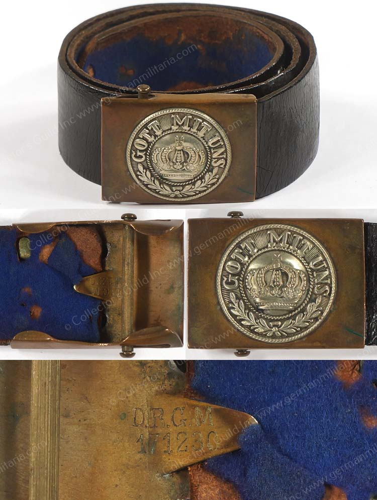

    Класний ремінець. Підбій вперше такий бачу. Цікаво нащо він, щоб не натирав?

    Чтобы гвардейский мундир не затирался и не засаливался. Также подбоем обшивались жабки штык-ножей. Парадная штукенция, отнюдь не офицерская.

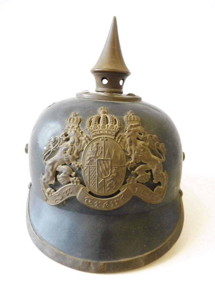

    Добрая фотка с военнослужащим Королевской Баварской Армии. Тут у нас и очки, и фельдрок 15-ый, и брючки кордовые, и колпак жестяной первого типа. Окромя этого забыл я интересный факт дописать, про все все все эрзацушные пикеля. Уже в 1915-ом году недостаток в потребностях армии по части пикелей был закрыт и с марта 1915 года все виды эрзац-пикельхаубэ и шако перестали выпускаться. Т.е. с марта 1915 года больше никаких жестянок, никаких фетров, никаких фибров и т.п.

    Ситуация с головынми уборами была примерно следующая. По довоенному штату, все пехотные части линейного строя(кроме определенного особого перечня подразделений) на большой земле(т.е. окромя колониальных) носили кожанные пикеля. Их же носили резерв и ландвер. Ландштурму они не полагались, ландштурм тягал васхтухмютце, который изначально был традиционным головным убором ландвера, но стал спихиваться к ландштурму. При мобилизации 1914 года выразилась нехватка пикелей, насмотря на наличие широкого их резерва. В итоге снабжены были все линейные части, большая часть резервных, некоторая часть ландверных и в некоторых землях, например в Пруссии их получили некоторые бригады Ландштурма(почему, не понятно).
    До начала 1915 года в частях резерва нехватку пикелей покрыли за счёт ландштурмовых вахстухмютце, а нехватку головных уборов в Ланвдере и Ландштурме покрыли за счёт запасов шако М60 и частично шако М95. В сентябре же 1914-го года развернулось производство эрзацев из жести, фибра, фетра и даже упоминается папье-маше. Все кроме жестяна были слишком хлипкими и представляли собой ненадёжную конструкцию в следствии чего в первом порядке поступали в гарнизонные тыловые части. С марта 1915-го года завершается изготовление эрзацев, так как недостаток был закрыт и производство дальше вполне себе справлялось с кожаными пикелями для нужд армии. Вместе с тем, тогда же принимается решение о переводе Ландштурма на пикеля, которое активно началось с вводом стальных шлемов и офиицально зафиксировано, что последние вахстухмютце были выведены из армейского оборота в июне 1918-го года.
    Итого мы имеем, что многими любимые фетровые колпаки в основном использовались тыловиками и при первой возможности замещались штатом. Основным потребителем на передовой был Ландштурм и частично резерв/ландвер.
