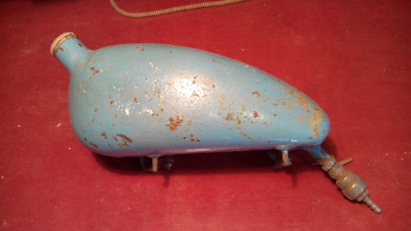

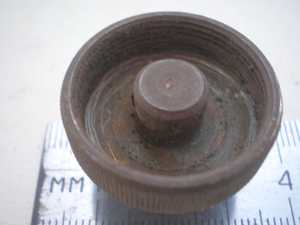

    Доброго времени суток.Может кто знает от чего и к чему. Материал: Латунь.С уважением. P4270006.JPG P4270005.JPG P4270004.JPG P4270008.JPG

    Похожие стояли на вело-мопедах, крышка бака.

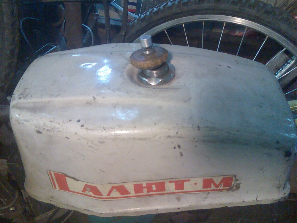

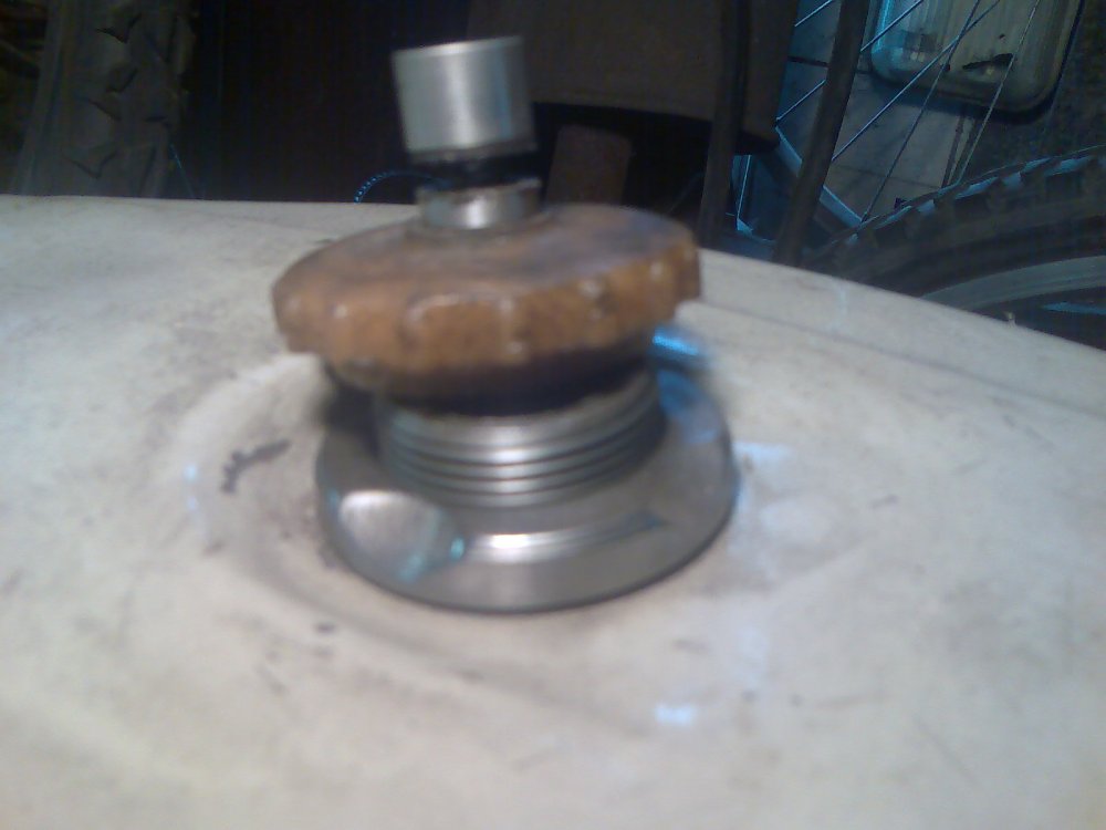

    Ещё вариант - от примуса. Кстати, резьба у винтика похожа на дюймовую. Если нет, то примус скорее немецкий:

  7. Ходер
    Ходер Oberleutnant
    1.946
    там в крышке клапан (винтик) для сброса давления, выкручиваешь его и примус гаснет.....крышке бака такой "тюнинг" не нужен

  8. Леоныч
    Леоныч Stabsfeldwebel
    1.073
    Харьковцы мы
    Но зачем-то он там был. ЕМНИП в инструкции на веломоторчик предписывалось после остановки двигателя, этот винтик закручивать. А если забудешь его потом открутить, двигатель через несколько минут, по понятной причине остановится. :)
    PS Во, нашёл:
    "В верхней части бачка имеется заливная горловина, закрываемая пробкой. В пробке имеется два отверстия для сообщения бачка с наружной атмосферой. В нерабочем состоянии двигателя они герметически закрываются винтом, имеющим пластикатовую прокладку."

    Чтобы создать вакуум и не допустить вытекания топлива, краники на баках были еще то гуано.

  11. Ходер
    Ходер Oberleutnant
    1.946
    действительно был, закручивался когда в квартиру закатывали мопед, чтобы не вонял (странные конструкторы, можно подумать с закрытым он ландышами пах) , как то раньше не попадался на глаза, может забыл о существовании такого клапана, в детстве катался на "Риге"....погуглил немного, на всех фото крышка стальная с наружной резьбой, сам клапан в крышке герметизирует два отверстия прокладкой, стопорится в крайнем вывернутом положении (чтобы от тряски не закручивался), с ув. [​IMG]

    Кстати, помню такой винтик и на бензобаках лодочных моторов.
    Но там по крайней мере, его наличие логически объяснимо: чтобы при переноске или наклоне полного бака, бензин не выплёскивался через дренажные отверстия в пробке.
    А с веломоторчиком - загадка. Ну кроме может быть, озвученной камрадом Jenuery версии с подстраховкой топливного краника.
    Всё равно ведь оставшийся в карбюраторе бензин довольно просто сообщается с атмосферой. :)

    У лодочного мотора ..Ветерок.. стоит бензонасос, который качает топливо из бака, который стоит в лодке тоесть в низу. А у вело мотора бак стоит с верху и бензин течёт самотёком, так-же как у лодочного мотора ..Салют..Стрела..Honda 2..2.3..итд.
    Но во всех случаях, если пробка для воздуха будет закручена,- центральная. То далеко не уедешь и не уплывёшь.

    Все значно простіше, щоб на сонці бензин не випаровувавсь суміші. При довгій стоянці мопеда бензин випаровувавсь, та концентрація автолу в сумуші ставала занадто високою, що приводило до збільшення нагару в камері згорання та поршні, перегріву двигуна та швидкому виведенню його з ладу.
