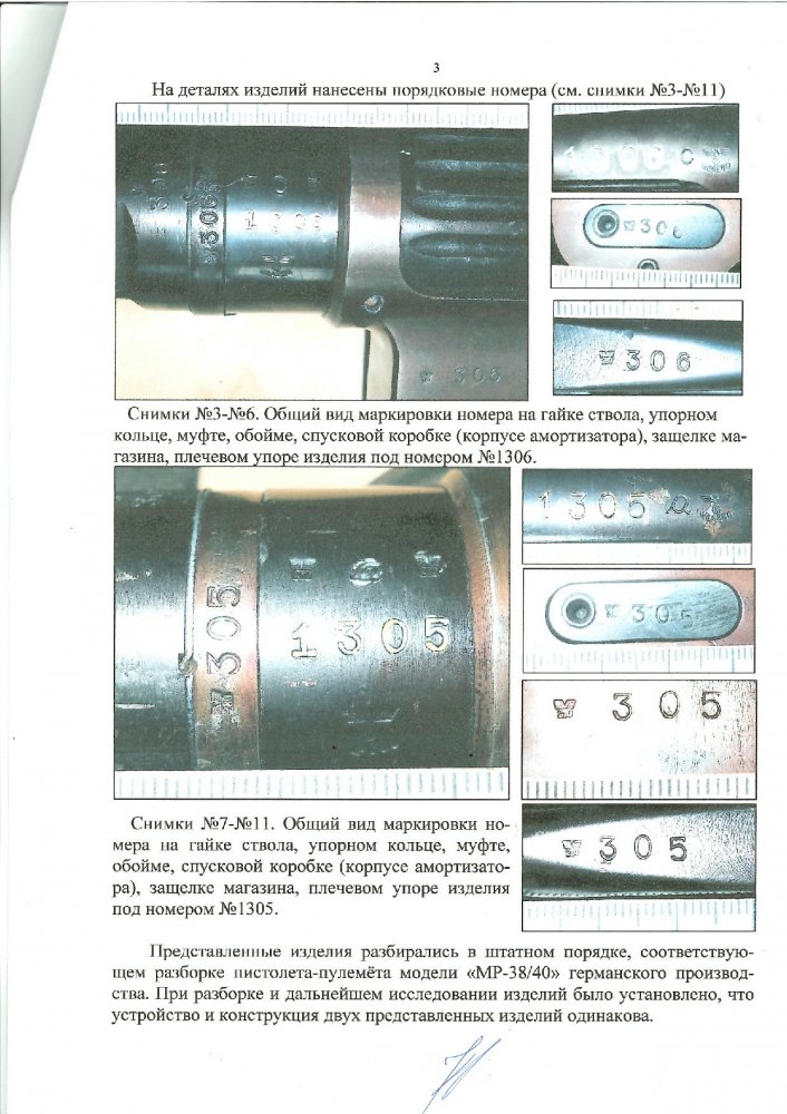

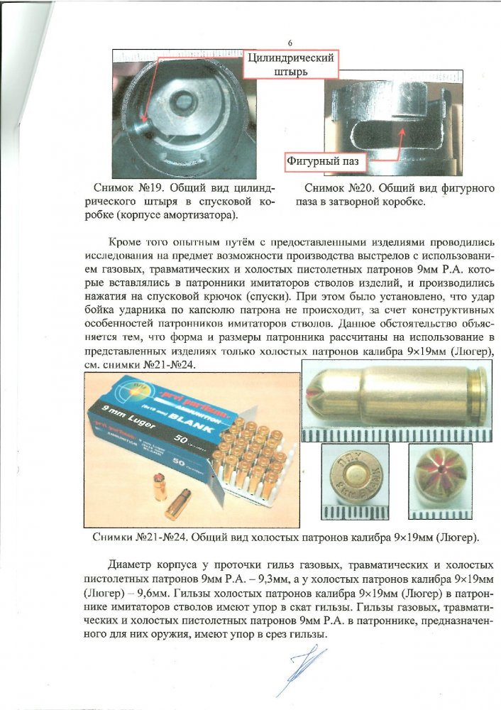

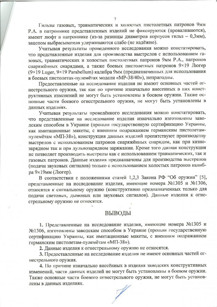

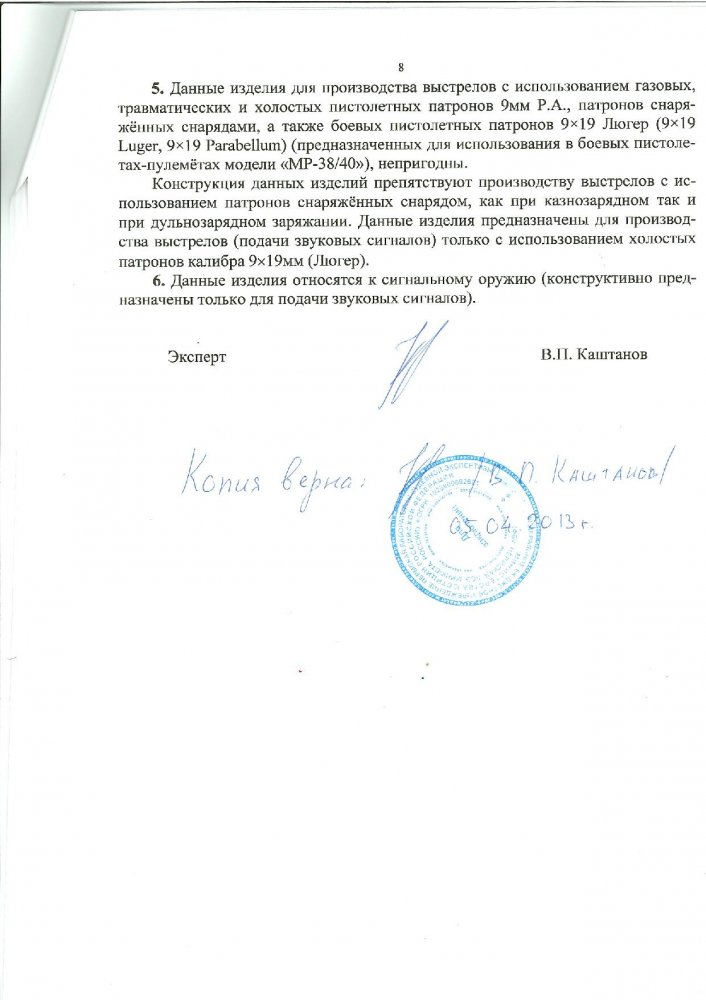

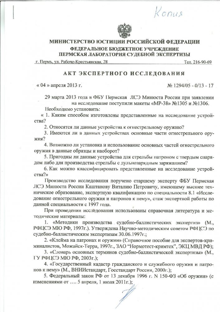

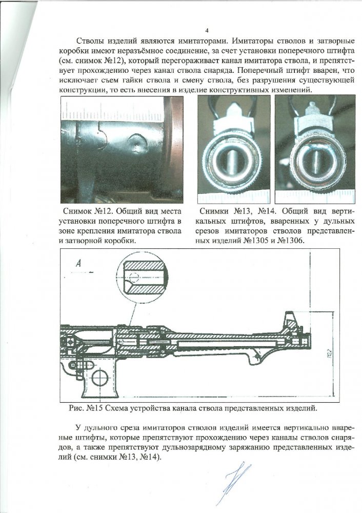

    Вот такая должна быть экспертиза в идеале..Отметающая все сомнения.... Сегодня получили...

    Имею отношение к получению этого заключения.Выслушал по этой экспертизе уже два мнения. В целом положительные,но про какуюто еще гербовую печать спрашивают чуть ли не на каждом листе! Даже не знаю ,что ответить людям.На мой взгляд все более чем понятно и корректно!

    Миша,они там не первую делают.... Думаю,что без геобовой печати сойдет,это не полиция, и не администрация, а бюджетное учреждение Минюста.. У нас тоже в конторе гербовой печати нет. Там печать "Для исследований"
    Но вот на каждом листе бы не помешало бы.. конечно.. Ну да ладно..

    Свое мнение я высказал на Ливинге, думаю, слишком резко, но уже два года с промежутками в пол года, повторяется одно, и тоже, так, что прошу за хамство сильно меня не пинать - устал повторять одно и то же.
    В двух словах, вывод не корректен, хотя и не расстрельный. Правда, я бы расстреливал. Так как, такой вывод утягивает в болото, и можно притянуть наличие разрешения на сигнальное оружие, а там прямой путь в бучило, откуда, можно и не выбраться. Должно быть отнесено к охолощенному оружию. Насчет печатей - действительно, Тульская лаборатория крим. экспертиз ставит свою печать на каждом листе. За подробностями, пожалуйста на Ливинг, не в состоянии я на каждом форуме писать одно и то же (при всем уважению к сообществу Райберта).

    Максим? Калибр оружия определяется по диаметру ствола.. Я не совсем понимаю о каком калибре сигнального оружия говорил законодатель когда говорил а получении разрешения на калибр 6 мм? Если по диаметру ствола,то за счет леера он уменьшен в МП-38 до 2.5-2.8 мм. А 9 мм только патронник..
    Можно и по Вашему пути идти, и отдать другому эксперту,который напишет "все что нужно",мне так и сказали..
    Но это будет уже ООО "Пупкин", а не авторитетная,признанная судами и прокуратурой, контора Минюста, эксперт которой не посчитал предмет,изготовленный в наше время, изначально для шумовой стрельбы не как оружие,и сертифицированный не как оружие, огнестрельным оружием,которое впоследствии было выхолощено... Я согласен по остальным ММГ и СХП сделанному например из ППШ.. Это охолощенное оружие, а вот изготовленный изначально для других целей -нет,ибо он не был боевым и не был охолощен, а производился сразу как шумовой макет.
