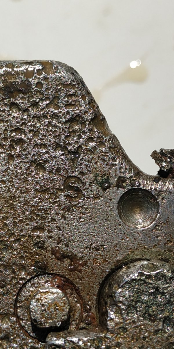

    Приветствую,выставил его в раздел "Что ето такое" 0. Попробую здесь.
    Подскажите от чего деталь,уж больно интересная.

    "FL" может указывать на принадлежность к люфтам или зенитчикам, имхо. Однако, в известных мне зенитках и машингеверах соответствующих войск подобных затворов не нашёл. Данный предмет явно крепился сзади стрелялки, о чём говорит предохранитель. Стало быть, стоит поискать что-то с буллпап-подачей - опять же, имхо.

    Вот и я говорю что вещь интересная,и хотелось бы узнать от чего она всё-таки.
    Ну и на том спасибо хоть немного круг сузился.)

    А сопутка была какая-нибудь?

    Так в том то и дело что нет,и перекопано всё основательно,нашел в яру.
    Может с неба прилетело.)

    Вроде бы оторвано по шву там где отвёртка.

    Да нет, это вряд ли шов. Вот фиг его знает...
    Вороток, насколько я понял, регулирует глубину ударника?
    Единственный вывод, который напрашивается, что эта штука в оригинале "бугром" крепилась вниз, а ровной частью вверх - клеймо читается как SA сверху вниз. Может, лендлиз какой?

    Да вороток регулирует ударник.Еле собрал назад пружина тугая как новая.
    А клеймо может VS.?
    Дааа, ситуация).

    Вот ещё одно клеймо но плохо читаемо.

    Явно FIRE написано.

    Получается что не немцы?Лендлиз какой-то,Британия,Англия?

    Скорее всего да, SA может быть расшифровано как Semi-Auto (полуавтоматическое). А какой диаметр цилиндрической части, где ударник расположен?

    Прикол в том, что, судя по клеймам, эта деталь находилась частично снаружи кожуха. То есть, надо искать 1. системы англоговорящих стран; 2. системы калибром не менее 12.7; 3. системы с очень короткой ствольной коробкой; 4. и позволяющие стрелять очередями; 5. времён войны; 6. - турельные/станковые (не крыльевые, не синхронные).
    Пересмотрел этот список - https://en.wikipedia.org/wiki/List_of_aircraft_weapons - пока пусто.
    АПД:
    Хотя возможно, я ошибаюсь, и эта деталь исключительно из внутрянки. Однако в таком случае непонятно, зачем там не-автоматический режим. Плашка прижимает кнопку "Fire", и становится на отметку "SA" - Semi-automatic (как и предположил @duke6kirill).

    Попробуйте найти и посмотреть крупные фотки 15mm Besa Mark I. Не факт, но что-то похожее там просматривается.

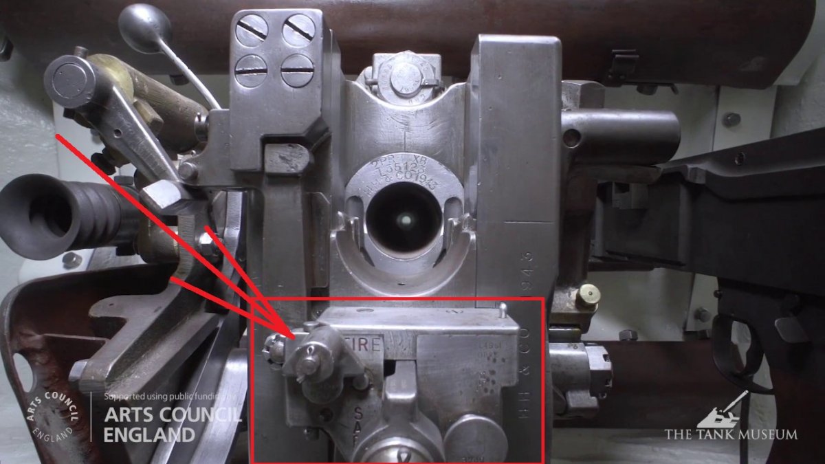

    ...там набИто "SAFE" (т.е. "предохранитель" по английски)...
    это ударный мех-м орудия (должон бЫть в и-нете)...

    Там FIRE. Посмотрите внимательней. И для орудия слишком хлипкая конструкция.

    я, вообще-то не про ту фотку, а про ЭТУ :

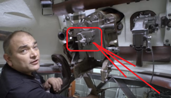

    ...какАя пушка, такой и механизм !
    А теперь смотрим ВНИМАТЕЛЬНО:
    (и окАзывается, что это с 40-мм скорострельной двухфунтОвки... на фото - в интерьере Матильды...)

    Бинго! Я искал среди легких орудий (2хфунтовка, 37 мм американская, зенитки) но хороших фото с казны не увидел :(
