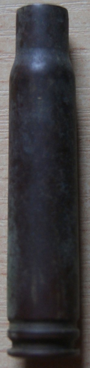

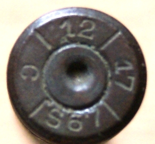

    Гильза патрона маузера за 1917 год,произведенного Munitionsfabrik, Cassel.Но...Кольцевая канавка в 5 мм от торца гильзы.Эрзац Exerzierpatrone?

    ...или слегка бракованный холостой...

  4. A10A
    A10A General-leutnant
    23.872
    Київ, Україна
    бракованная заготовка - при такой глубине там почти тела не осталось

    Во всяком случае на патроне Exerzierpatrone фабрики Cassel января 1917 года вместе S67 должна быть маркировка SE. Типа C/12/17/SE

    ...одно смущает :
    1. - Ка́ссель (нем. Kassel) — город в Германии в земле Гессен на реке Фульда
    2. - Кассе́ль (фр. Cassel) — коммуна во Франции, регион О-де-Франс, департамент Нор, округ Дюнкерк
    ...и где прАвда ?

    Всё просто. До 1926 года Kassel назывался Cassel.
