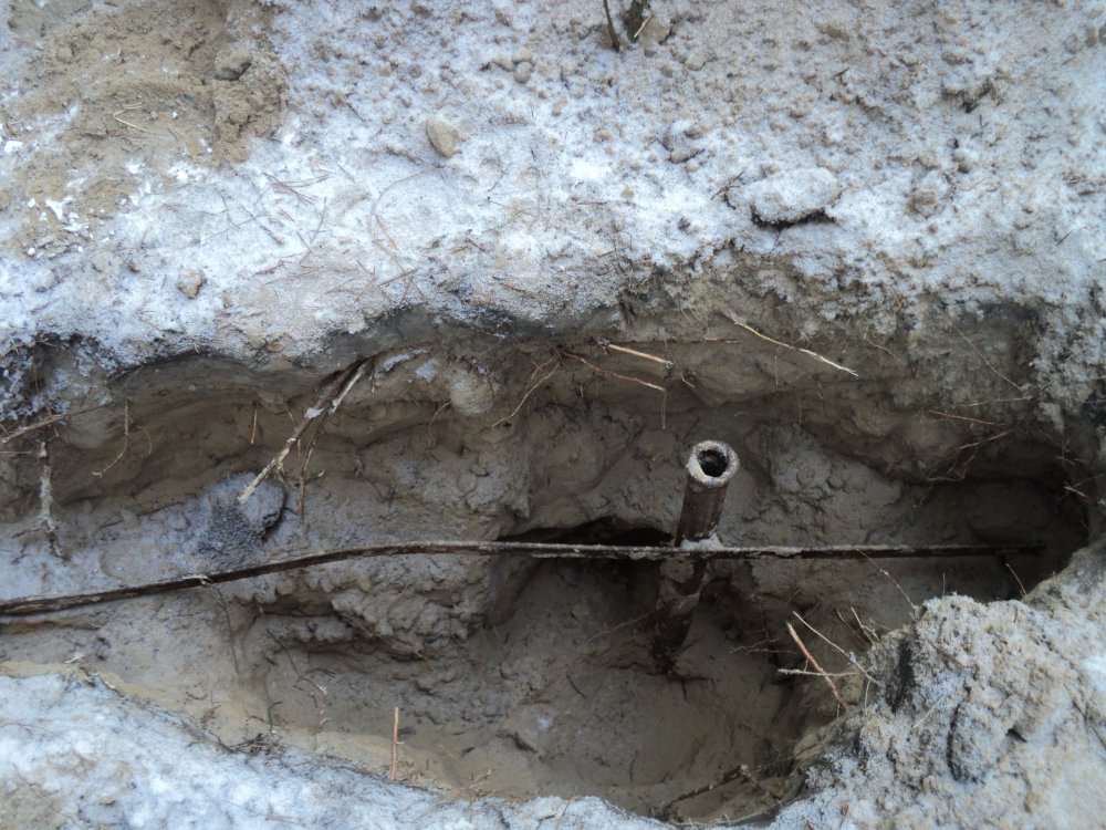

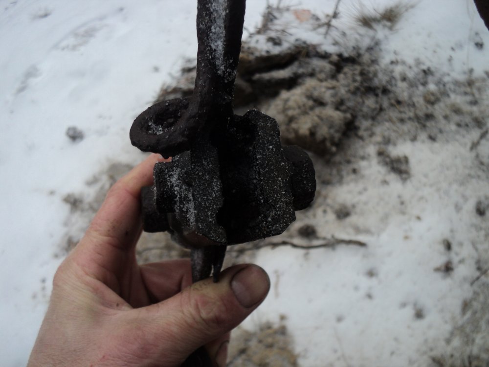

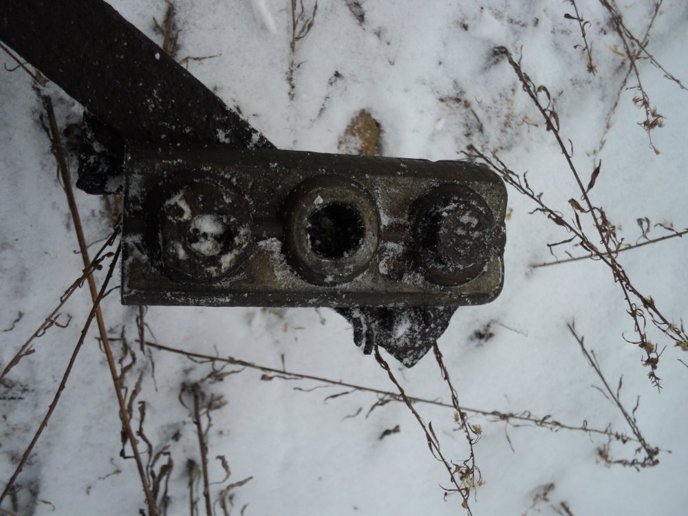

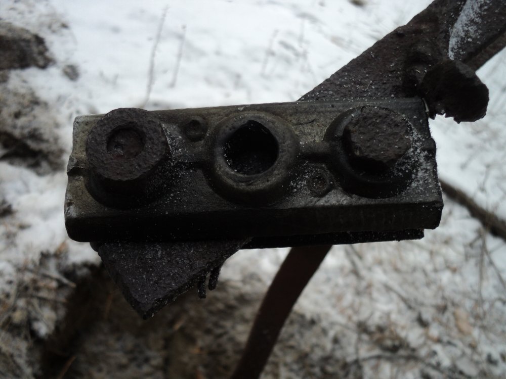

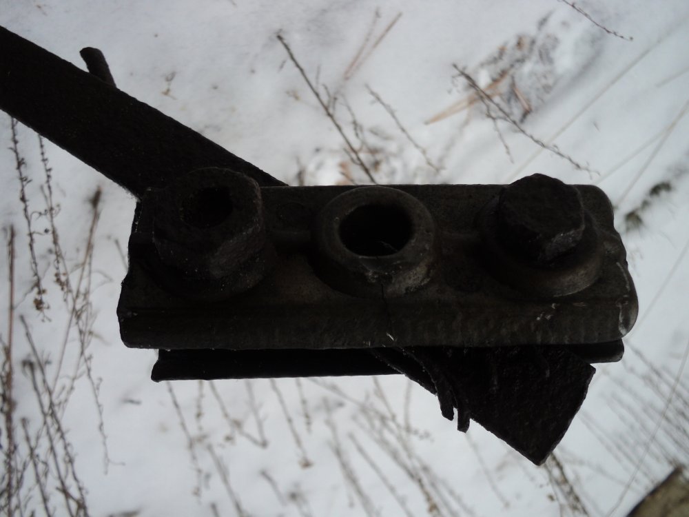

    Приветствую, форумчан. Прошу подсказки. В лесу, на песчаном холме. порытом окопами и блиндажами отрыл на глубине 30-40 см вбитые в землю стальные трубы (длина трубы более 120 см, глубже не копал) по рериметру квадрата 15х15 м с шагом 4-5 метров.Меэду собой соединены стальной полосой, приваренной к этим трубам. Получается типа оградки. На глубине 60 см видна темная полоса грунта, как будто сверху досыпали песок. На склоне холма торчит стальная полоса с фабричным соединительнам элементом светлого металла. На фотографии. Я видел блиндажи, с вбитыми по периметру стальными уголками, к которым стальной проволокой притягивались бревна стен блиндажа. Песок сыпучий, против обрушения. Но здесь блиндажом и не пахнет, да и сварка в походных условиях вряд ли возможна. Может кто-то видел что-то подобное и подскажет. Соединительный элемент фабричный, тоже может навести на правильный ответ.

    Заземление само напрашивается.Может радиостанция была или антена

    Спасибо, похоже на истину. Нашел подобную.

    Это обычный контур заземления, для заземления любой стационарной электроустановки.

    Как вариант - стоял штаб, мощная радиостанция....
    Склады тоже зашищались от грозы заземлением. Нефтебазы, хранилища горючего...

    заземление, сто пудов.
