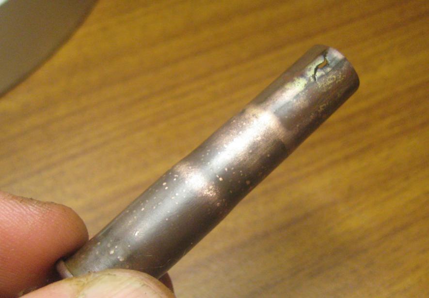

    День добрый всем.
    У меня тут с места ожесточённого боя по ГВ вот такой девайс всплыл

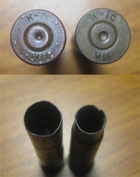

    По донным маркировкам и диаметру фланца вроде как совпадает со стандартным .303 British (как и место обнаружения сосбственно)
    А дальше какие-то непонятки.
    Дульца у сомнительной гильзы как такового нет. Да и диаметр не совпадает.

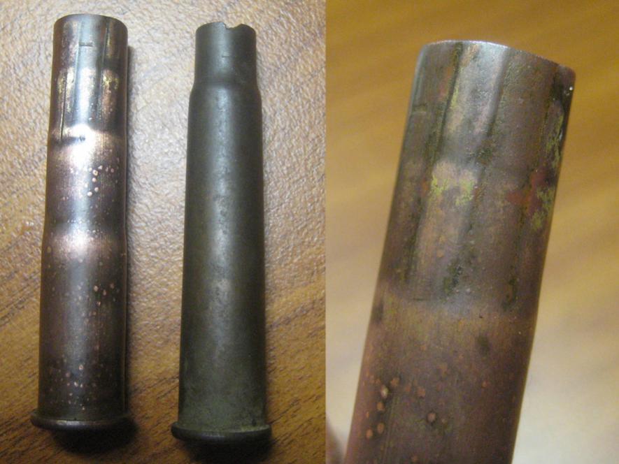

    Кроме того, на теле гильзы имеются следы до боли напоминающие нарезы, что привычно видеть на пулях, прошедших канал ствола.

    Возникла мысль, что обычный .303 British зарядили в попыхах в ствол, имеющий больший калибр и гильзу при выстреле раздуло.
    Насколько эта версия правдоподобна на ваш взгляд и какой в этом случае мог быть использован ствол? Гра?

    Поставил. Высота гильз одинаковая. Но на моей следы нарезов. А они ж вроде как не в патроннике начинаются или я чего не догоняю?

    В ссылке данной камарадом INVEST_R 7.62 при обсуждении подобной гильзы в качестве очень убедительного доказательства применения Смит-Вессона указывалось число нарезов - 5 шт. У кого в таком калибре было еще 5 нарезов?

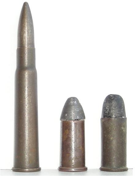

    "Обрізи" гільз патронів Арісака та .303 непогано підходять в якості заготовок для патронів-замінників для револьверів приблизно .44 кал, у т.ч. 4,2 лін. російського.
    Фото:

    Гільза зрозуміло. Обрізали і готово.
    А кулю доводилось відливати, та
    й куля виходила без оболонки.
    Ще й розмір мабуть трішки не той...
    А це свинцювання ствола і менша
    вбивча сила.
    Такі саморобні патрони
    мали сумнівні бойові якості.
    З повагою GINDENBURG.

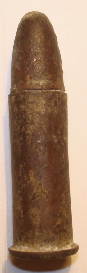

    Вот недавно поднял такие патроны переделаные с .303 пуля вставлена с Ветерли порох обрезанный кордит. Длина гильзы 31мм.
