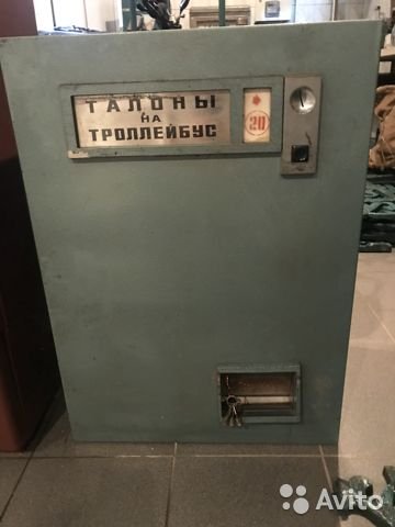

    автомат был такой

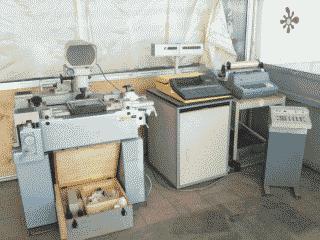

    а компьютер вот такой
