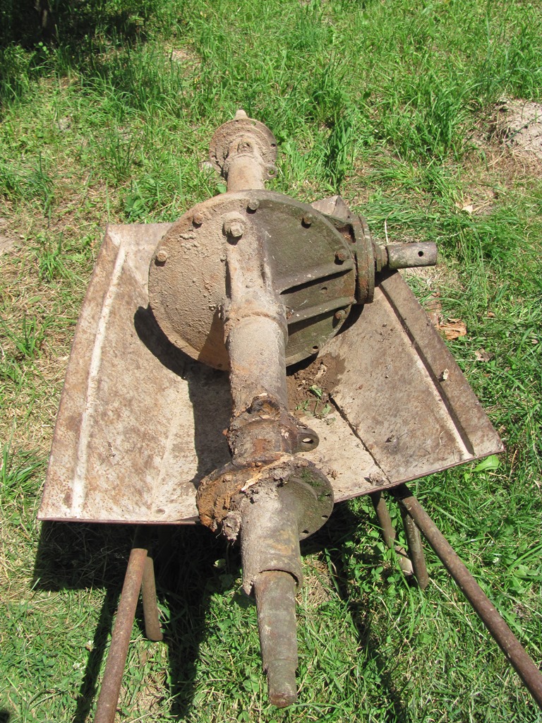

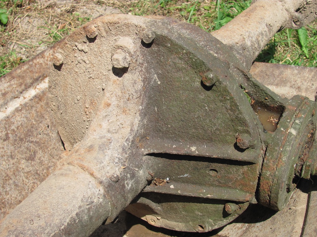

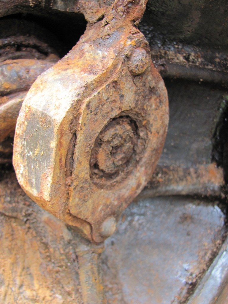

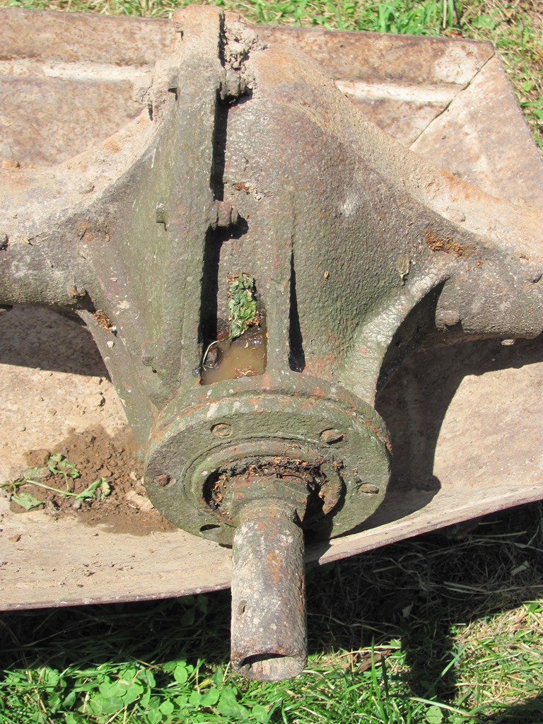

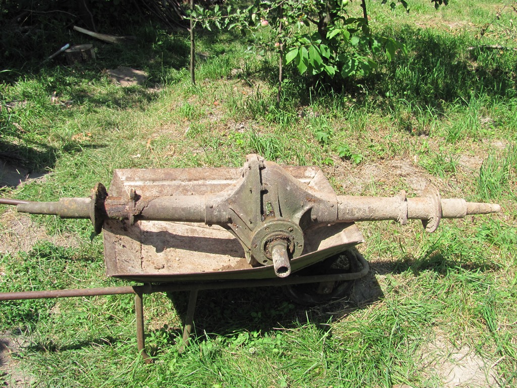

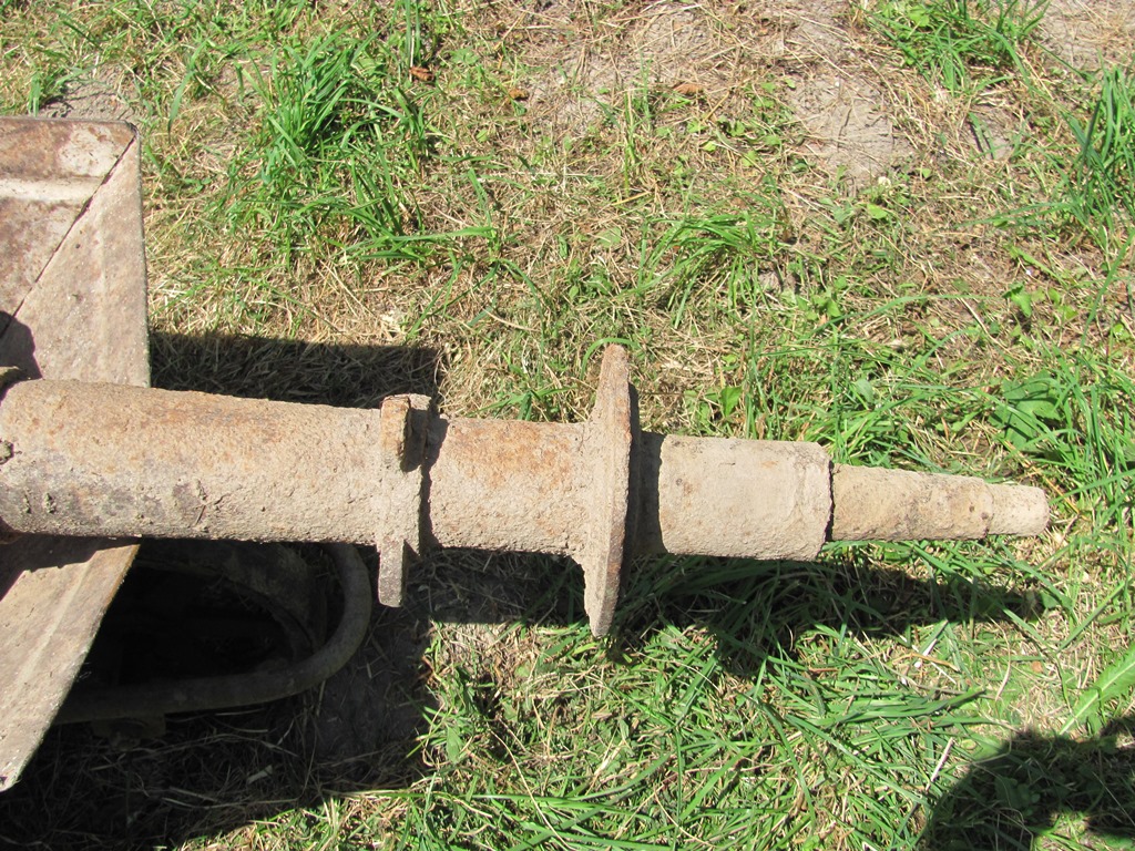

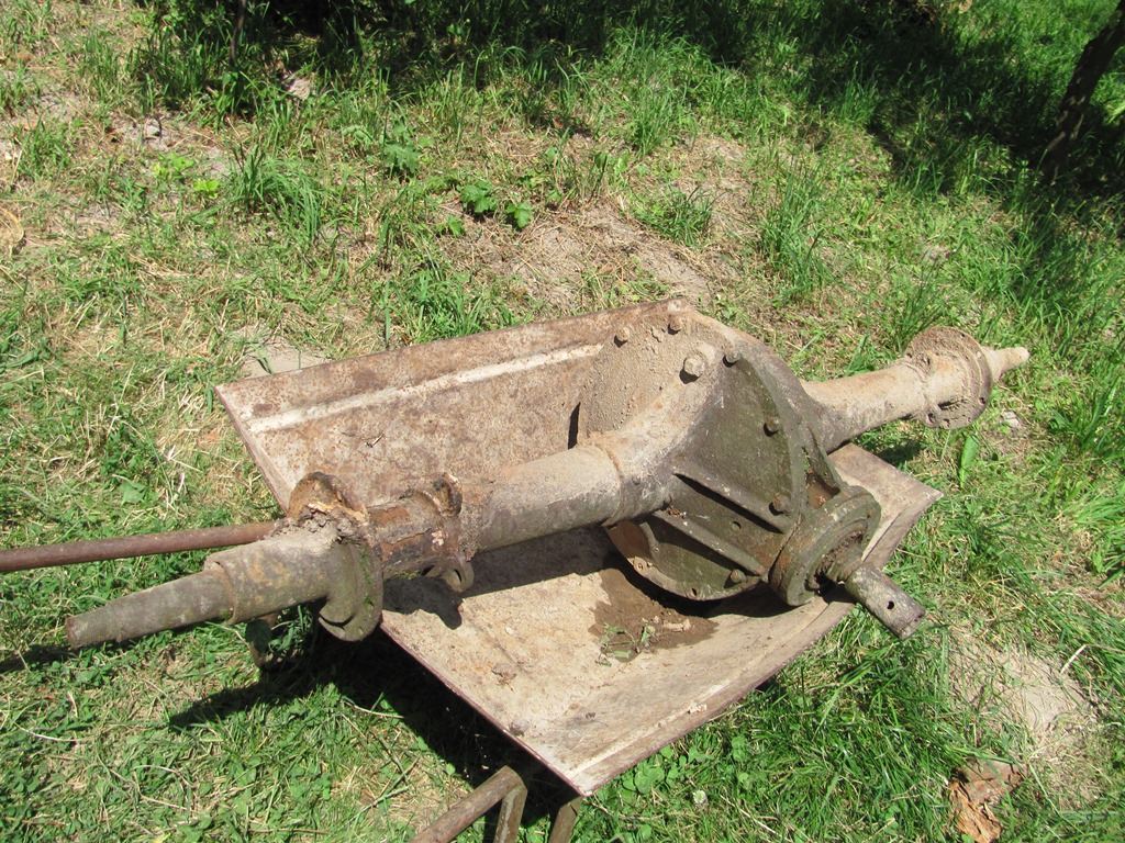

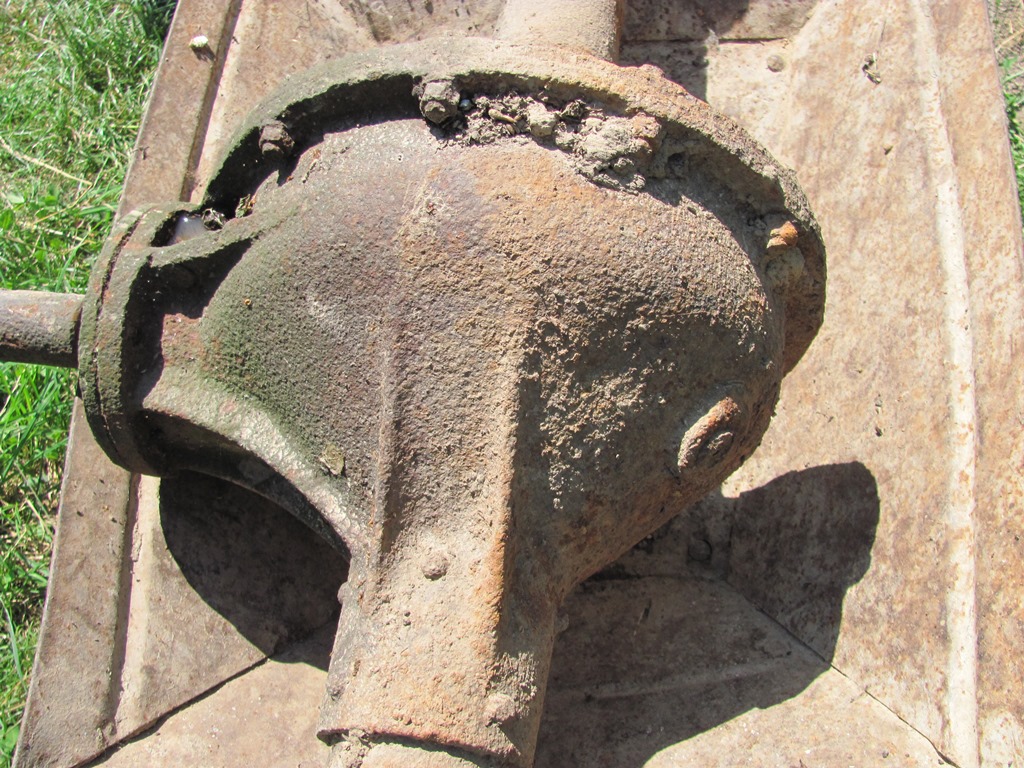

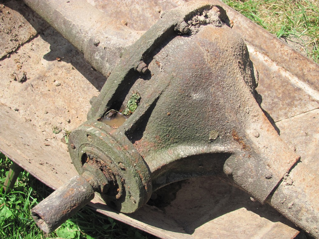

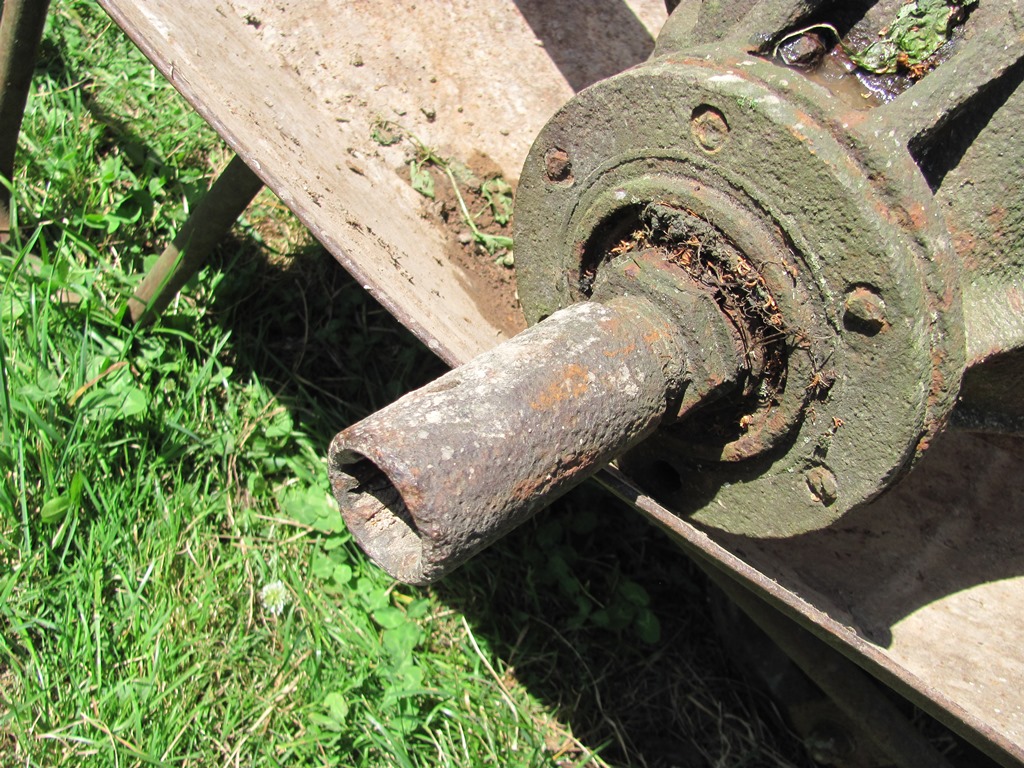

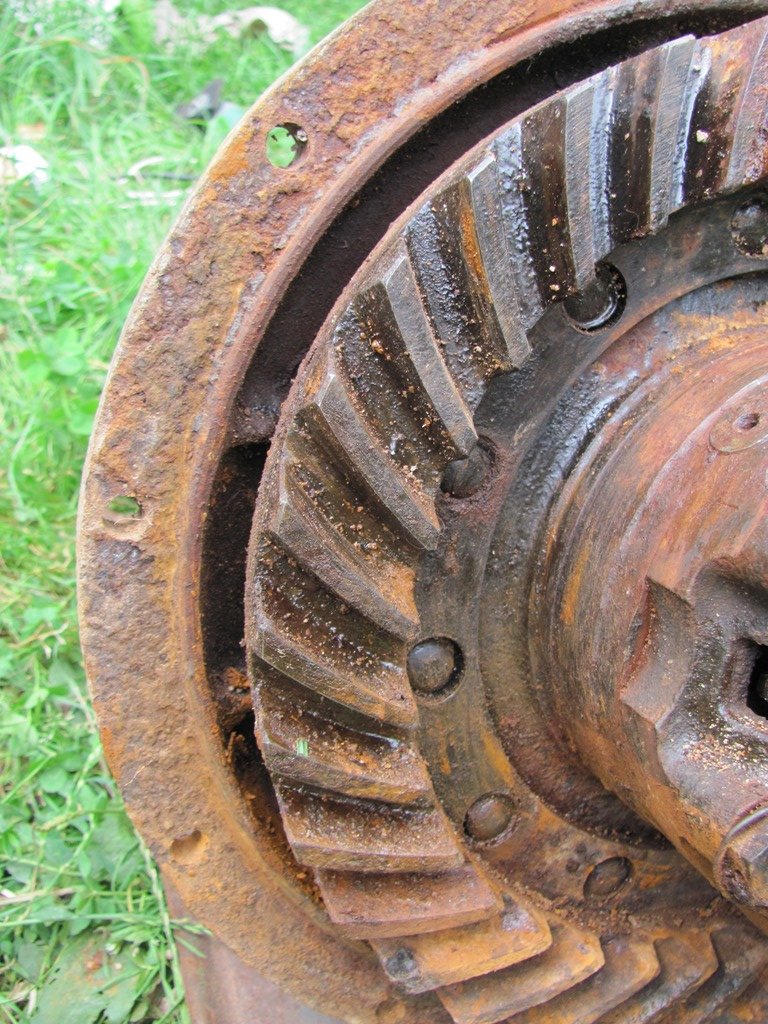

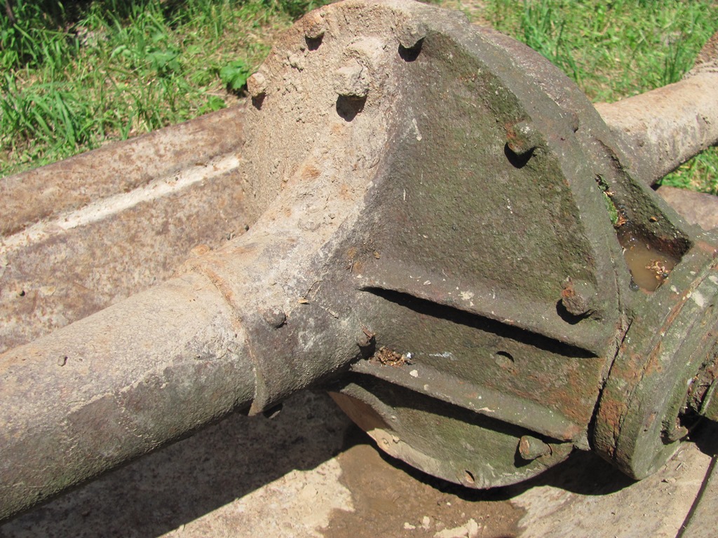

    Приветствую всех. Откопали задний мост, подскажите,пожалуйста , от какой техники он. Заранее всем благодарен. IMG_4316.JPG IMG_4304.JPG IMG_4315.JPG IMG_4312.JPG IMG_4310.JPG IMG_4317.JPG IMG_4308.JPG IMG_4306.JPG IMG_4307.JPG IMG_4311.JPG

    Везет Вам.Мост от полуторки

    Чтобы не плодить новую тему, хотелось бы узнать о приблизительной цене данного моста.

    да .полуторока.куплю если продается.но особой ценности не представляет.не то чтоб б цену сбить .но скажу следующее.мост простоял длительное время вверх хвостовиком.значит внутри вода.части моста\обоймьі ступичньіх подшипников\тоже в коррозии.так что ездить он никак не может.как антураж сойдет.думаю почта больше потянет

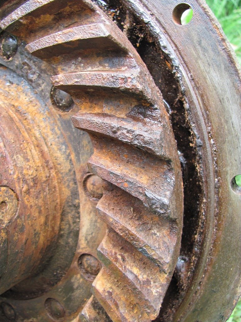

    Судя по фото чулки в хорошем состоянии.Надо разбирать и смотреть главную пару,вполне возможно,что она в хорошем состоянии,а подшипники все меняются.По цене подсказать не могу.Кому он нужен люди сами предложат цену. Знаю точно мосты люди ищут. С УВ!

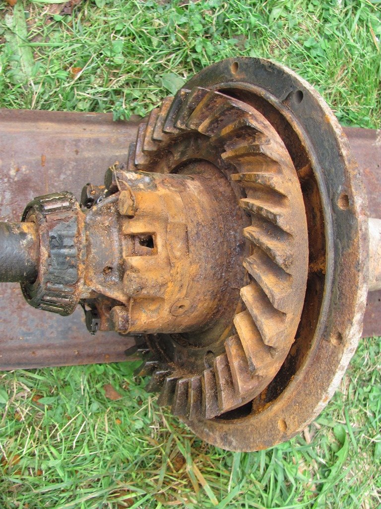

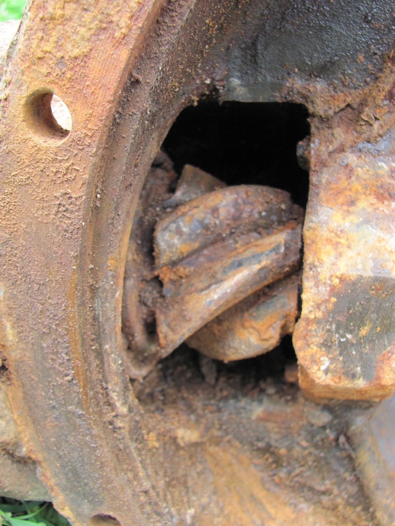

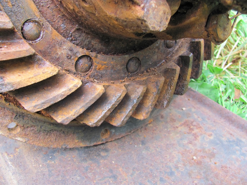

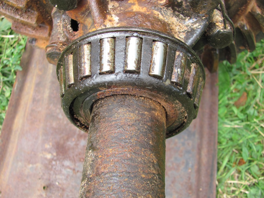

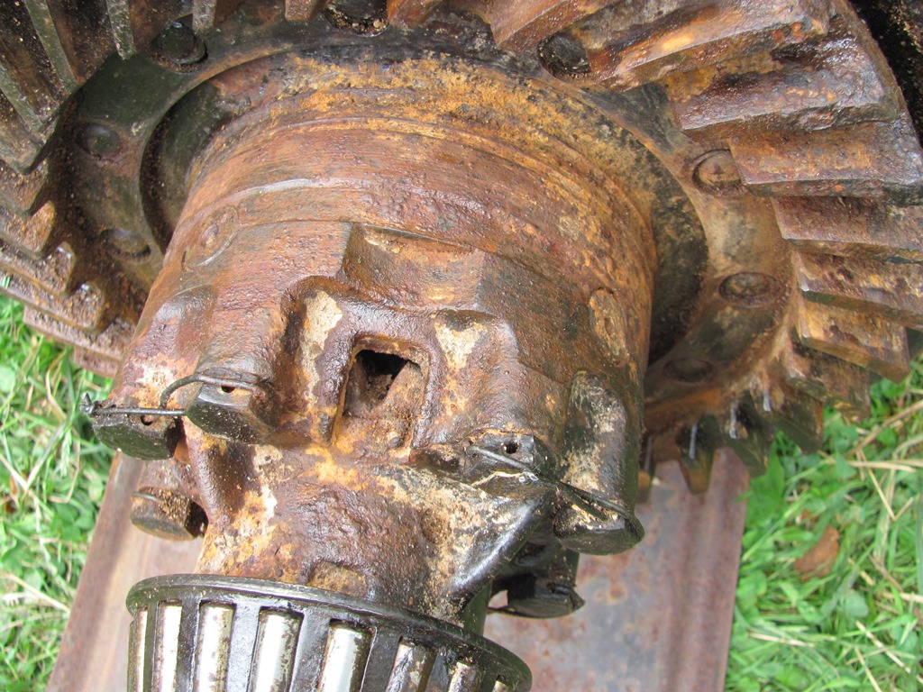

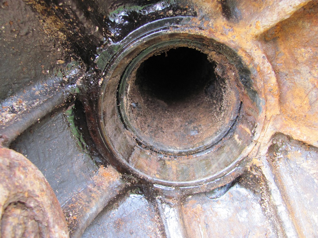

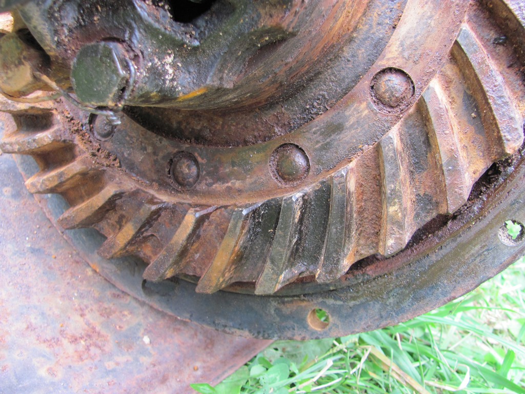

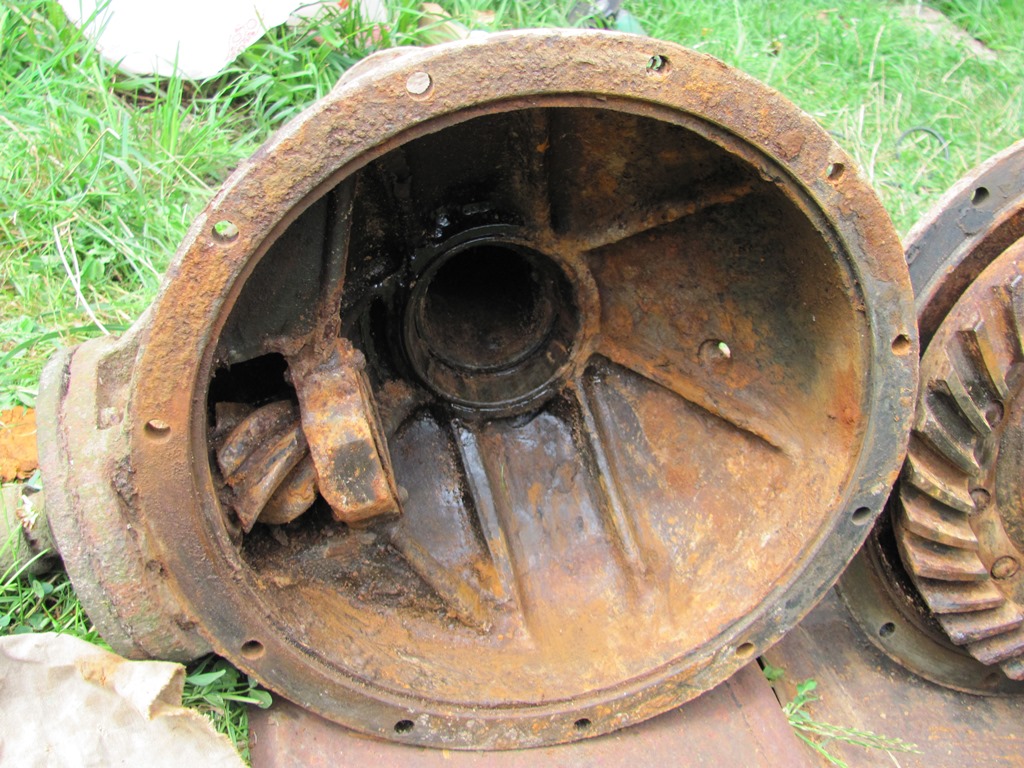

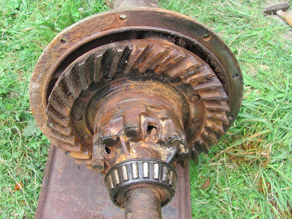

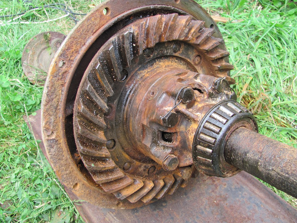

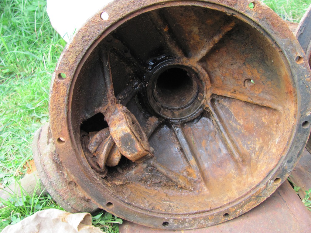

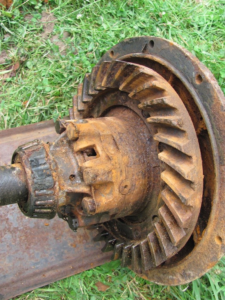

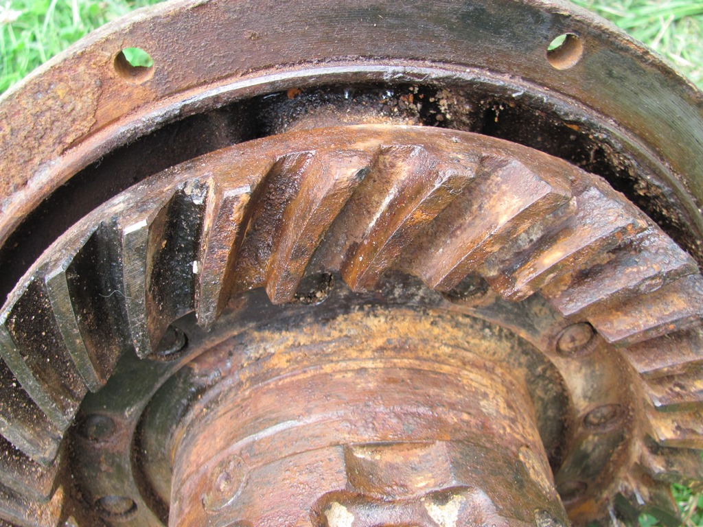

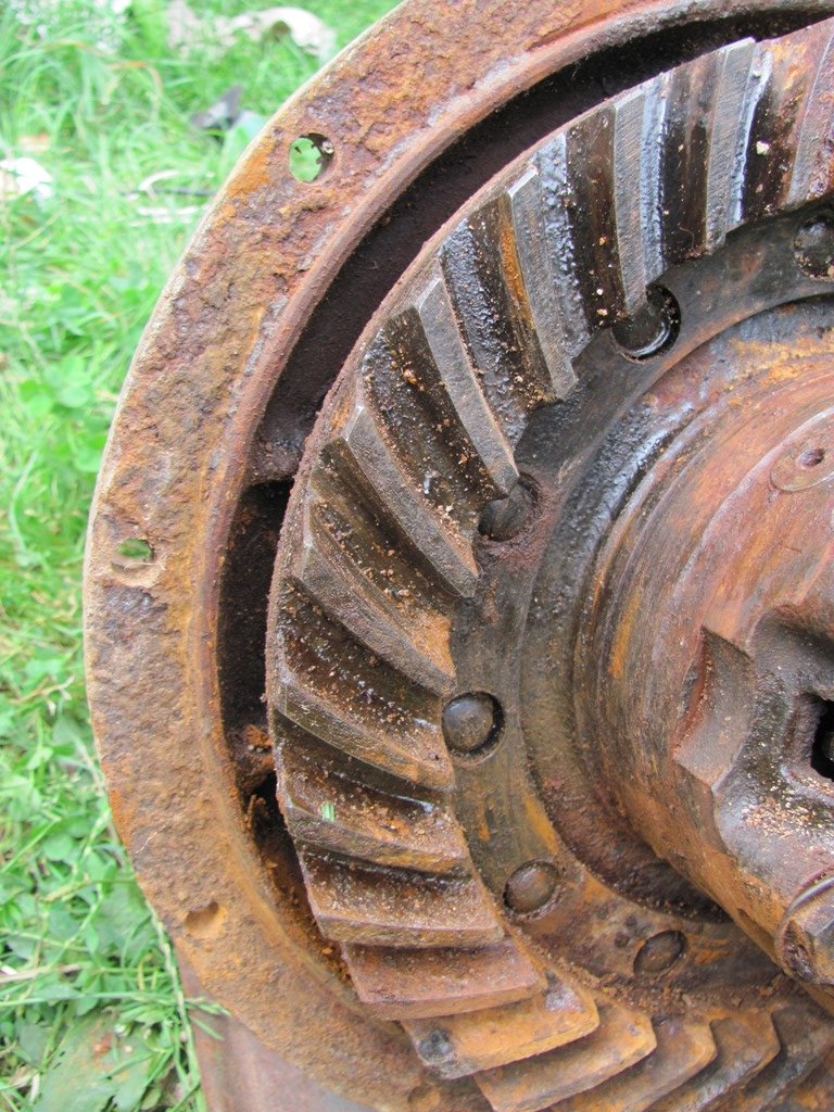

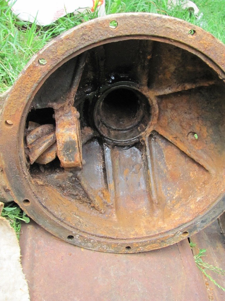

    Приветствую. Доп. фото агрегата. IMG_4485.JPG IMG_4486.JPG IMG_4487.JPG IMG_4488.JPG IMG_4489.JPG IMG_4490.JPG IMG_4491.JPG IMG_4492.JPG IMG_4493.JPG IMG_4494.JPG IMG_4494.JPG IMG_4495.JPG IMG_4496.JPG IMG_4497.JPG IMG_4498.JPG IMG_4499.JPG IMG_4499.JPG IMG_4500.JPG IMG_4501.JPG

    Хороший мост.

    Чистка,замена подшипников и мост отработает ещё лет 100.

    Да не надо подшипники чистить. Под замену. Остальное все выглядит пригодным. По форду есть чудесный сайт с запчастями любого калибра - Шнайдерз

    Подшипники все есть и в Украине. Кроме ступичных.кстати нет фото моста,где ходят эти подшипники
