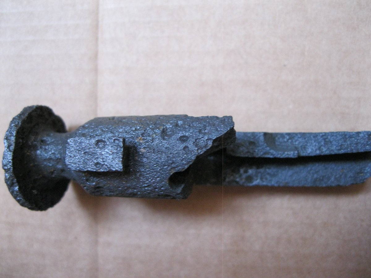

    Приветствую всех заглянувших в тему!
    Но прежде всего вопрос к специалистам имеющим опыт щелочного воронения.
    Воронил уже не раз, все получалось на ура. Но вот в очередной раз что то видимо пошло не так, в чем дело не пойму, да и не в этом суть. На поверхности деталей получились пятнышки похожие на ржавчину хотя детали перед воронением как всегда были очищены, как говорится "до беленького". Для примера см. фото.
    Подскажите, может у кого был такой случай, можно ли каким то образом удалить эти пятна не повредив воронение? Или однозначно переделывать? Спасибо большое.
    С уважением.

    Приветствую. Если вы после оксидирования варили в мыле, а потом в масле, то ржавчины не должно быть в принципе. А разве затвор к Мосинке воронился? Он обычно белый.

    Та часть затвора бросил так за компанию, а то валяется и покрывается ржавчиной со временем.
    А по технологии - в мыле я не варю, на фото деталь после просто купания в мыльном растворе и обильной промывки в проточной воде. После просушки и обнаружил пятна. В масле еще не варил, какой смысл если вдруг переделывать?

    Такая технология оксидирования. Почитайте любое руководство по ремонту советского оружия (есть в сети). Там сначала травление в соляной кислоте (можно в лимонке), это удаляет поверхностную ржавчину, затем нейтрализация в щелочи и обезжиривание (едкий натр, каустик), затем само оксидирование. После этого варка в хозмыле (это удаляет остатки селитры из пор металла, если это не сделать, то через пару месяцев из пор полезут белые кристаллы). Селитра очень гигроскопична, т.е. втягивает воду из воздуха, поэтому и коррозия. После мыла обязательно нужно прокипятить пару минут в отработке, это закупоривает поры, повышая защиту покрытия. Только выполнение всех операций позволит получить качественное воронение.
