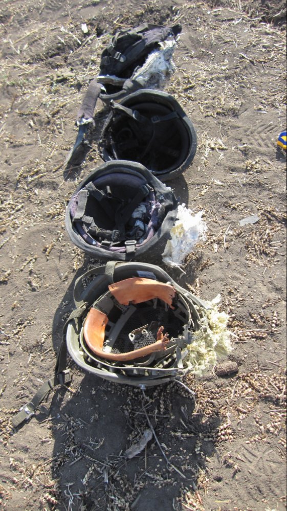

    І пам’ятайте: жоден шолом не захистить голову від більш-менш великого скалка.
    Фото зроблено там, не мною, але я був поруч.
    Це результат обстрілу РСЗВ "Смерч":

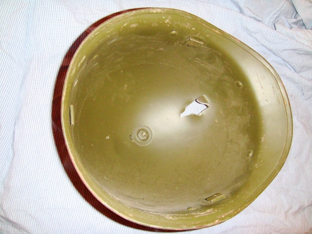

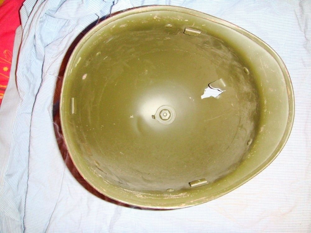

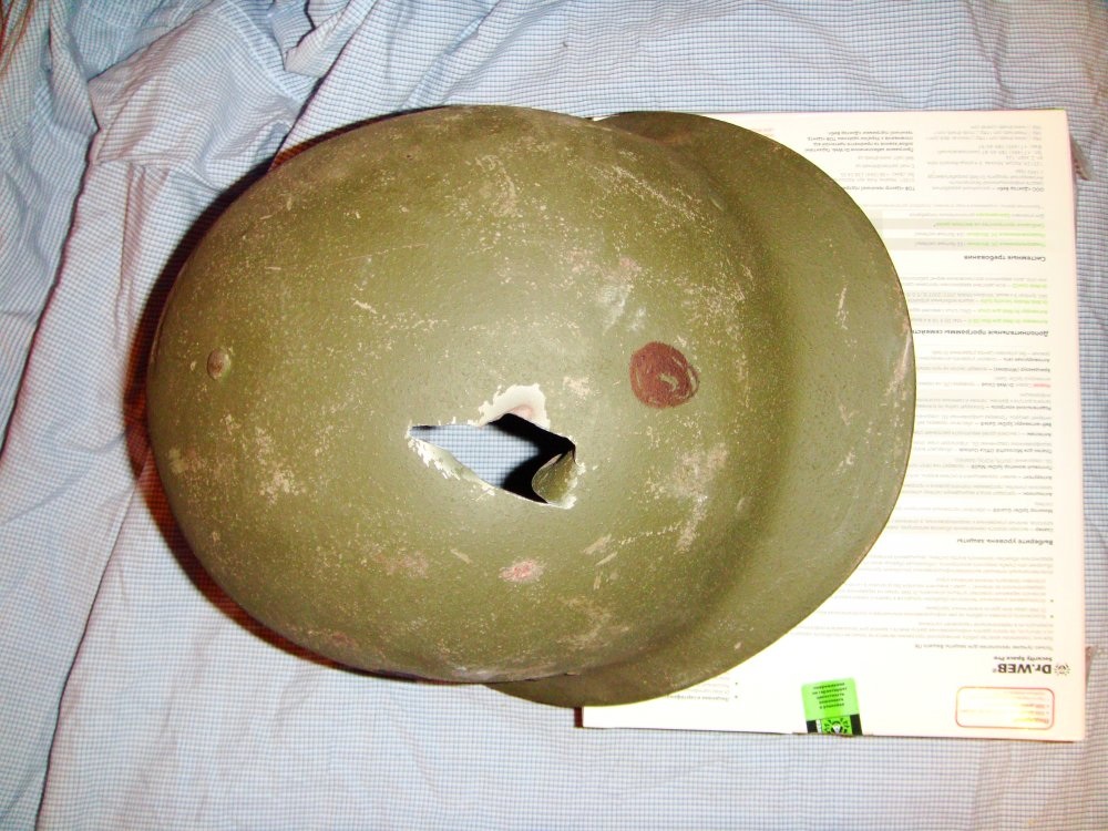

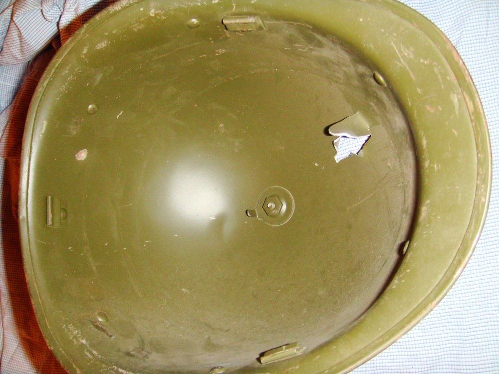

    Вітаю, шановне панство. З приводу шоломів: тут на форумі влітку познайомився з шановним камерадом Андрій Калов, який також намагається всіма силами допомагати нашим хлопцям, думаю не образиться, якщо поділюсь інформацією. Також думали про сталеві шоломи, так дійсно вони дешеві, сталевий бундес 80-х років обійшовся в 370 грн., взяв для проби, візуально - міцніший від наших СШ і не гнеться руками, але не встиг обстріляти, так як камерад скинув отакі фото з коментами, що це був ПМ з 15 м. Отакі пироги..

    Так, куля ПМ досить важка, і на 15 метрах в неї непогана пробивна дія (хоча тут, краще сказати, проломлююча дія).
    Ну, і я там вище писав про кути зустрічі.

    Могу предоставить результаты попаданий в кевларовые шлемы осколков града и урагана.
    Что могу сказать...
    Шлемы порвало, конечно, но бойцы погибли от попаданий в тело, головы целые.
    В то же время, стальные шлемы имеют сквозные рваные дыры.
