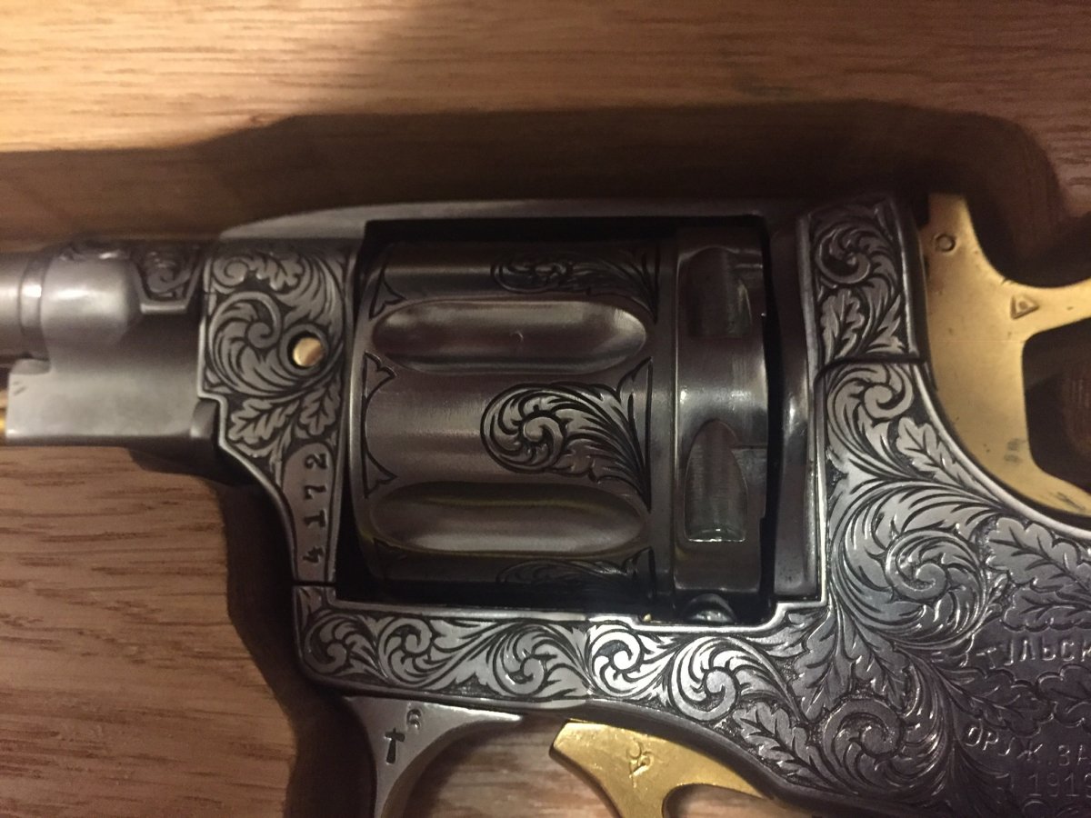

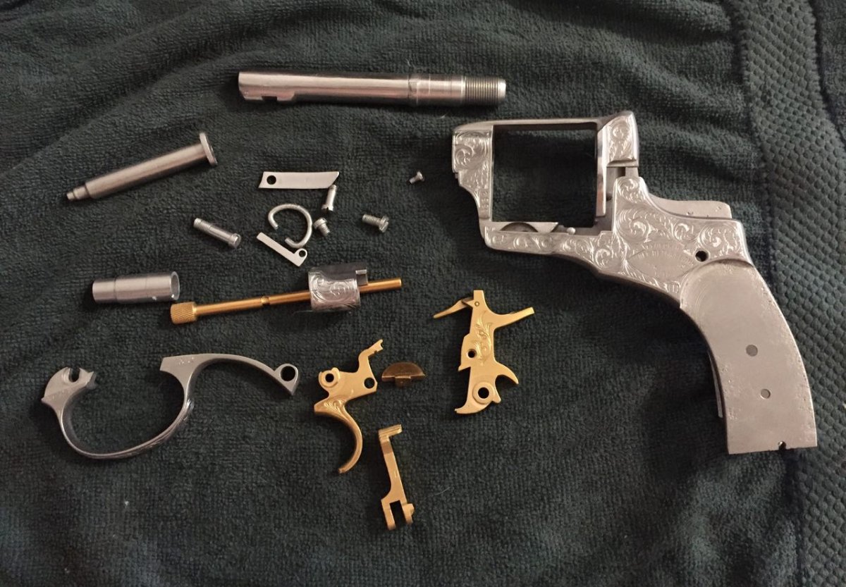

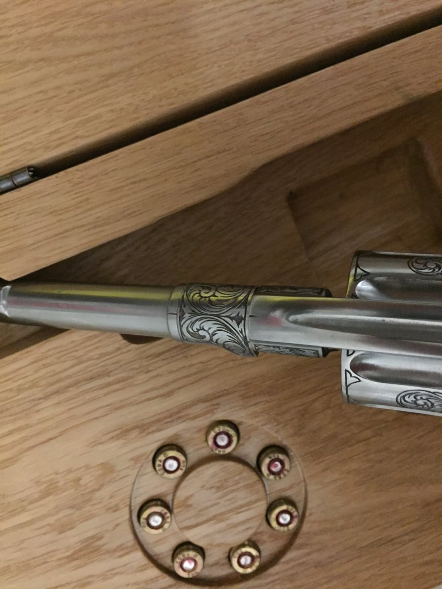

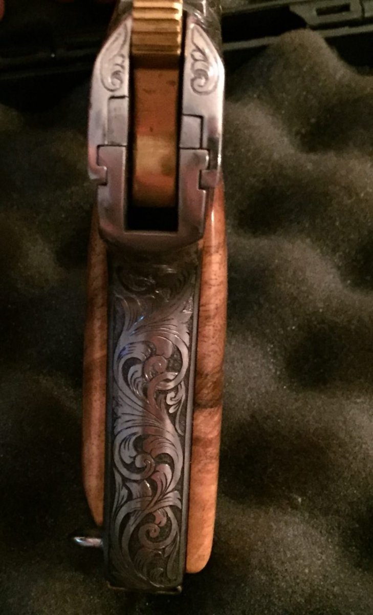

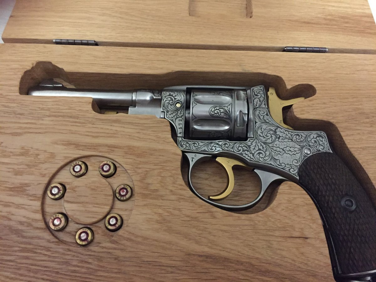

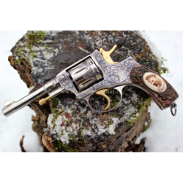

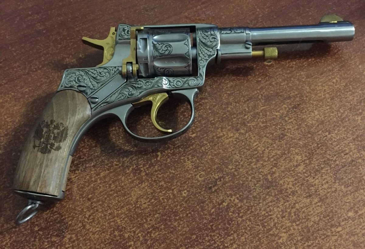

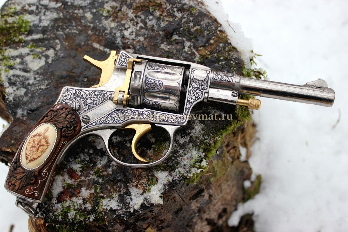

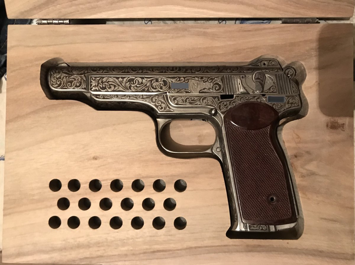

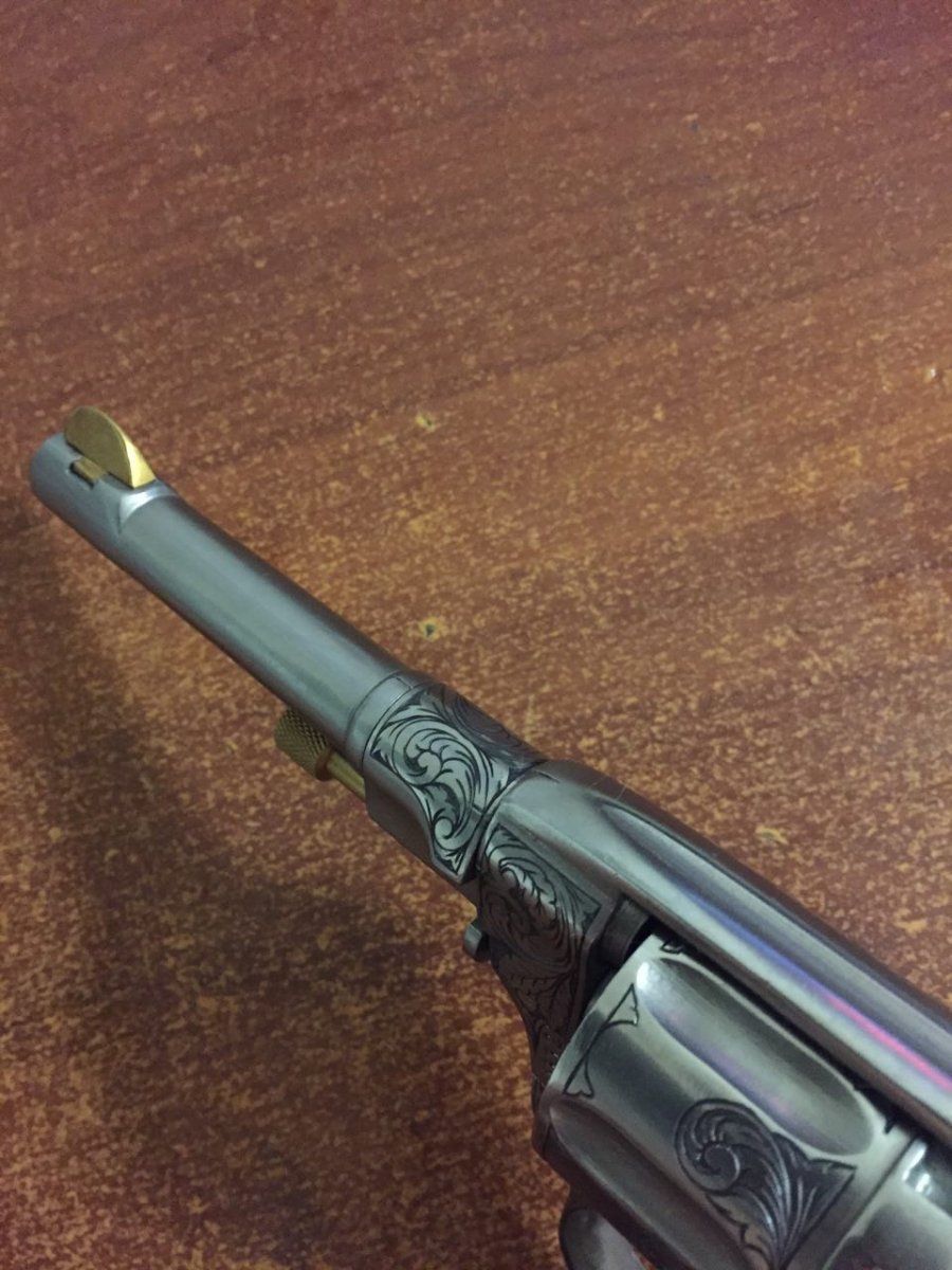

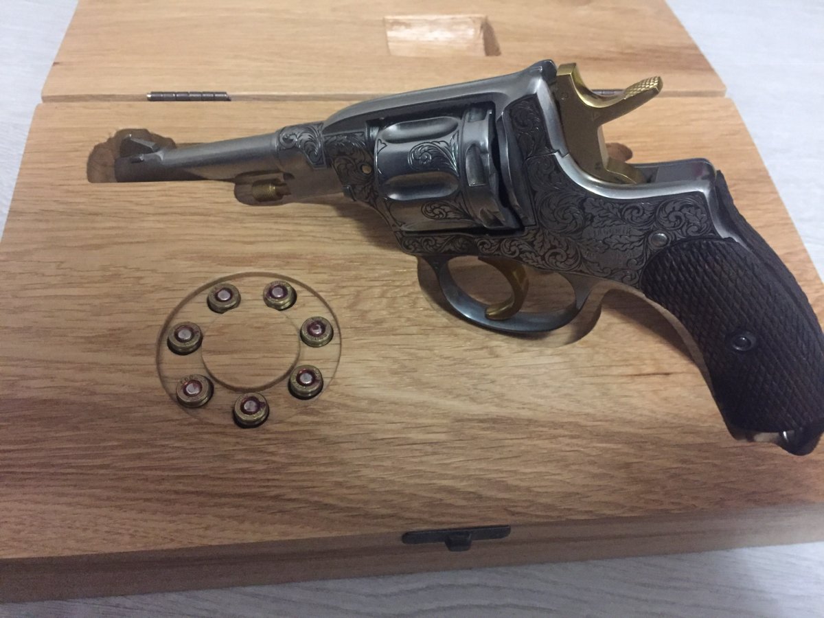

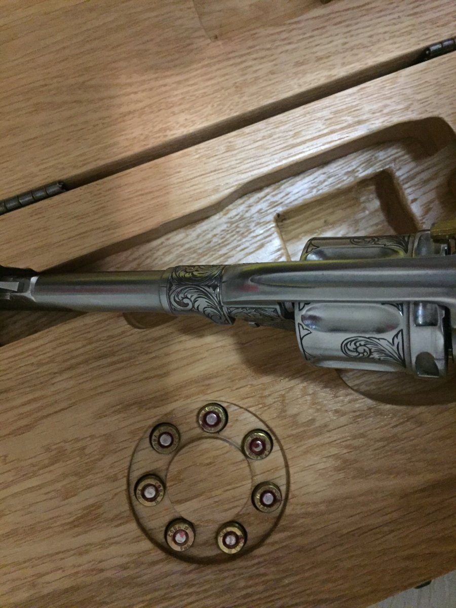

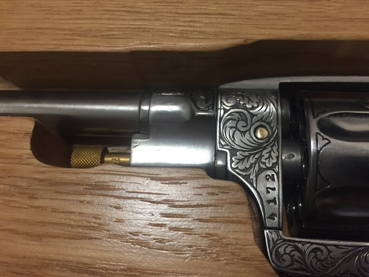

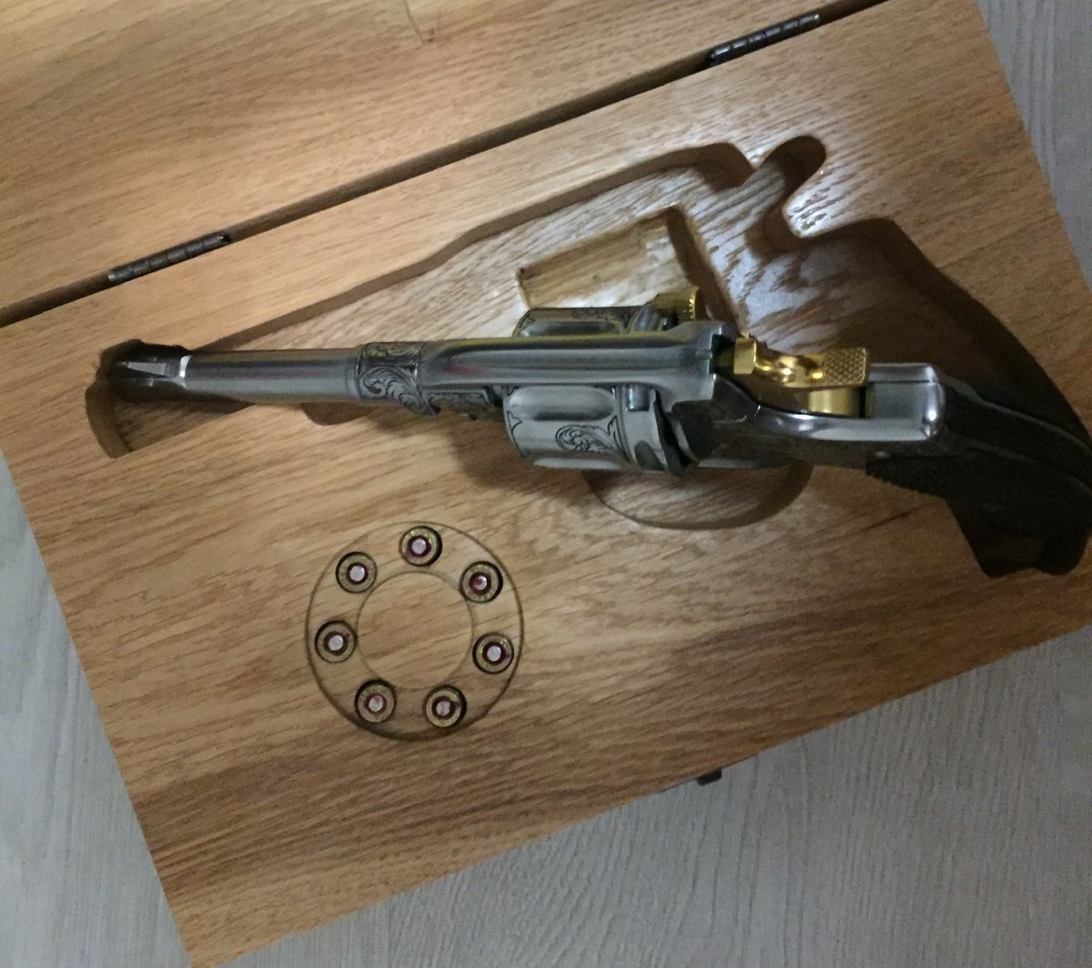

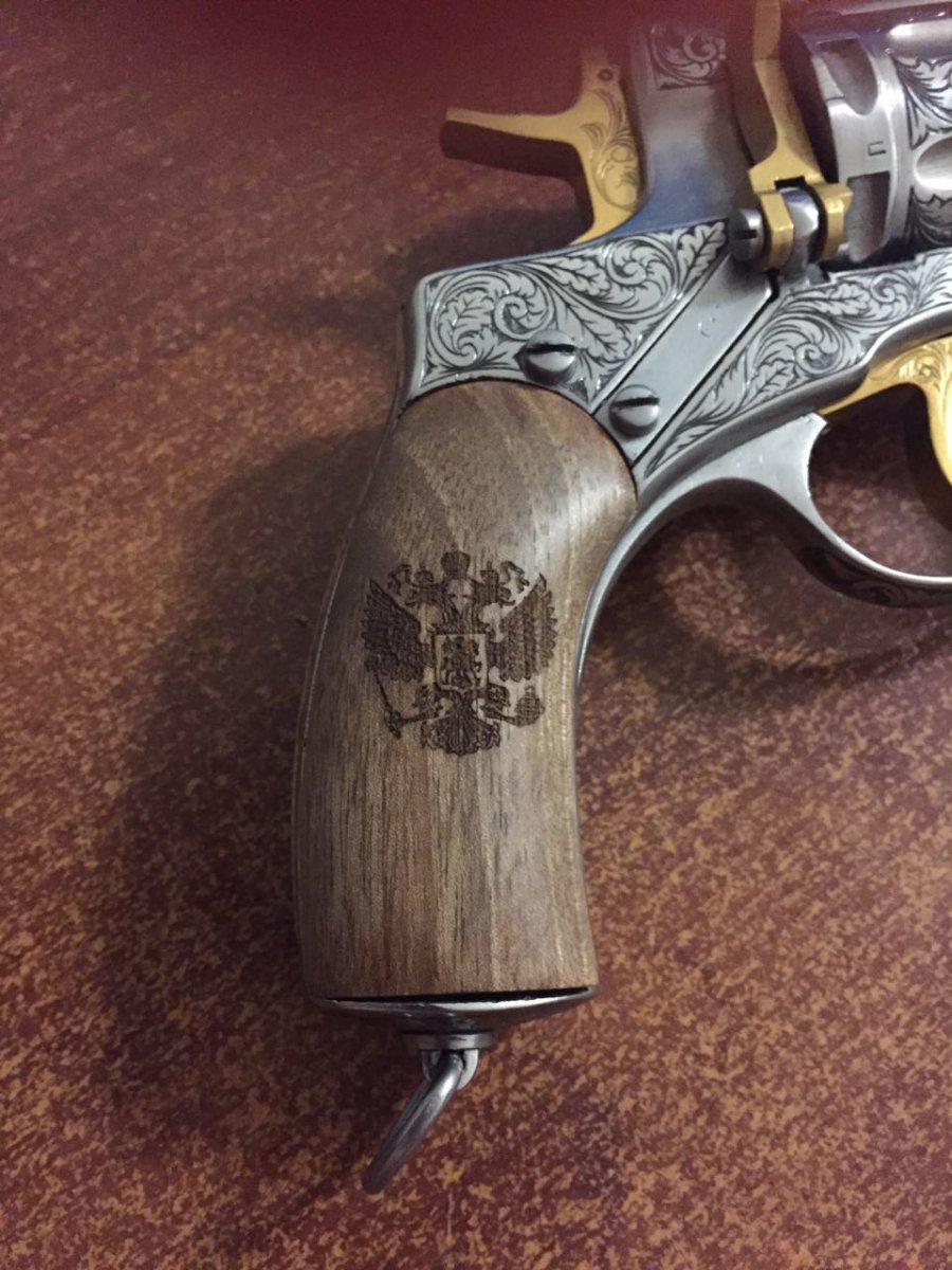

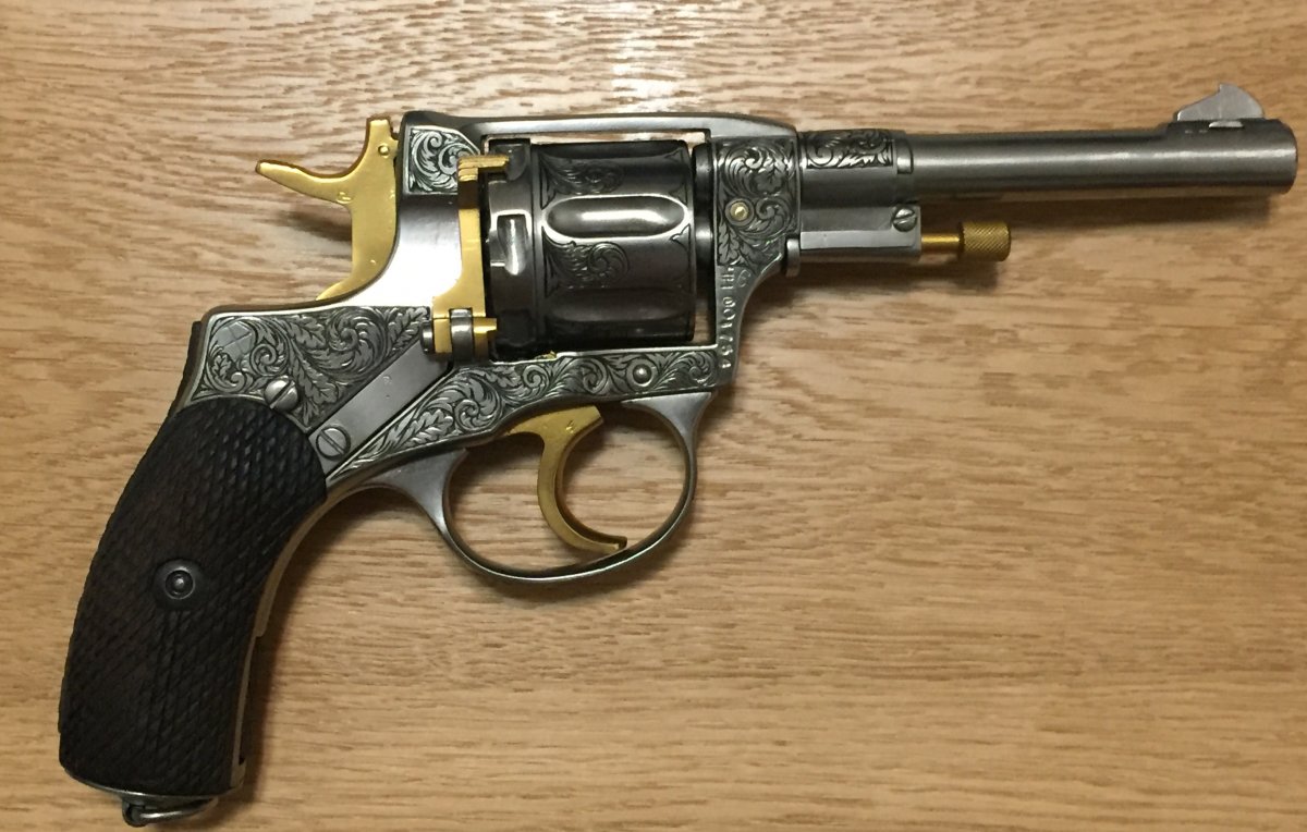

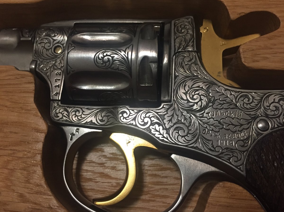

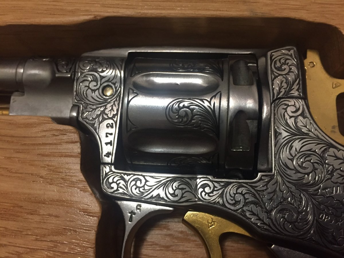

    А вот полностью покрывали нитритом Титана белого цвета, гравировали , а затем воронили травматический наган. Некоторые запчасти покрыты нитритом Титана золотого цвета. Шкатулка выполнена из 50- ти летнего дуба.
    Заказчик чётко указал , что он хочет увидеть .
    На крайних трёх фото исходник , который мы должны были скопировать. Конечно каждый экземпляр со своими особенностями - клейма, габариты и тд. Так, что не судите строго.
    Но скажу честно , заказчик был в диком восторге, когда получил свой приображённый револьвер.

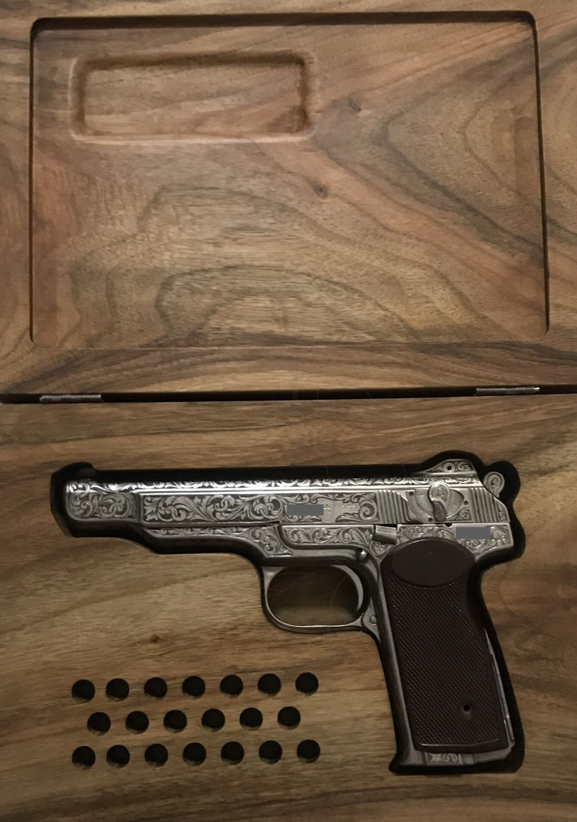

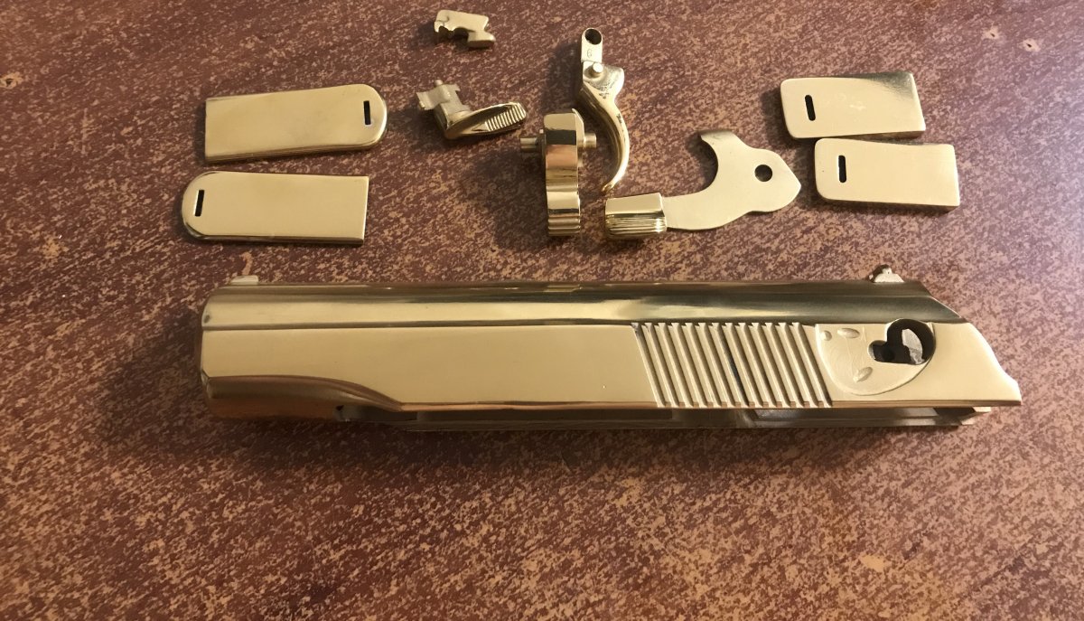

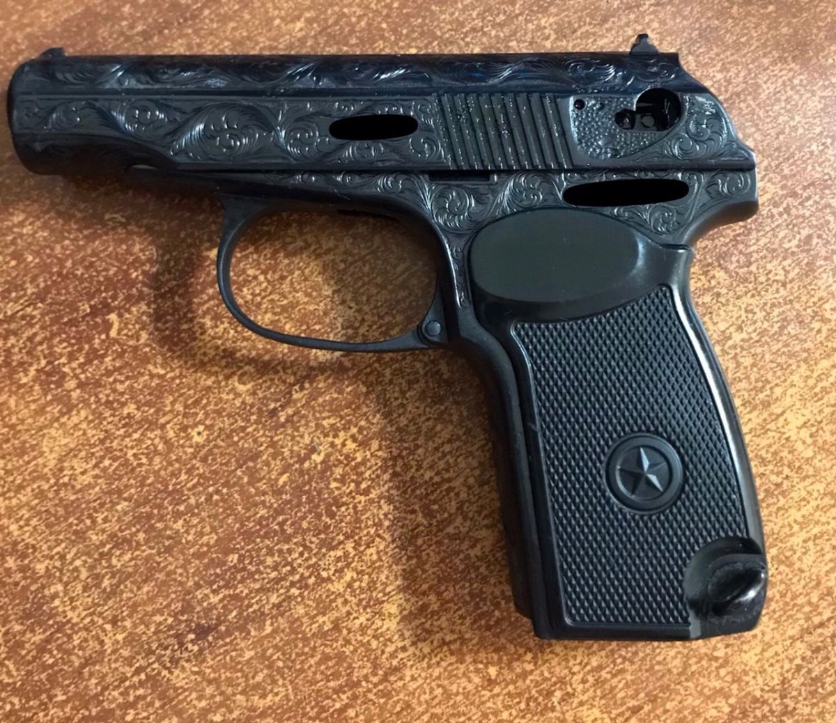

    Вот отполировали и заворонили камраду макет ПМ. Воронение (оксидирование) производилось на заводе по производству деталей для космических кораблей, потому качество соответсвующее.
    Останнє редагування: 7 кві 2019
    shava, akms1974, TACTICAL BEARD та 7 іншим подобається це.

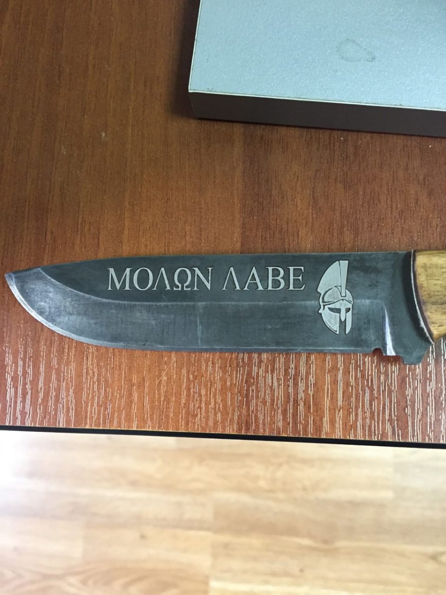

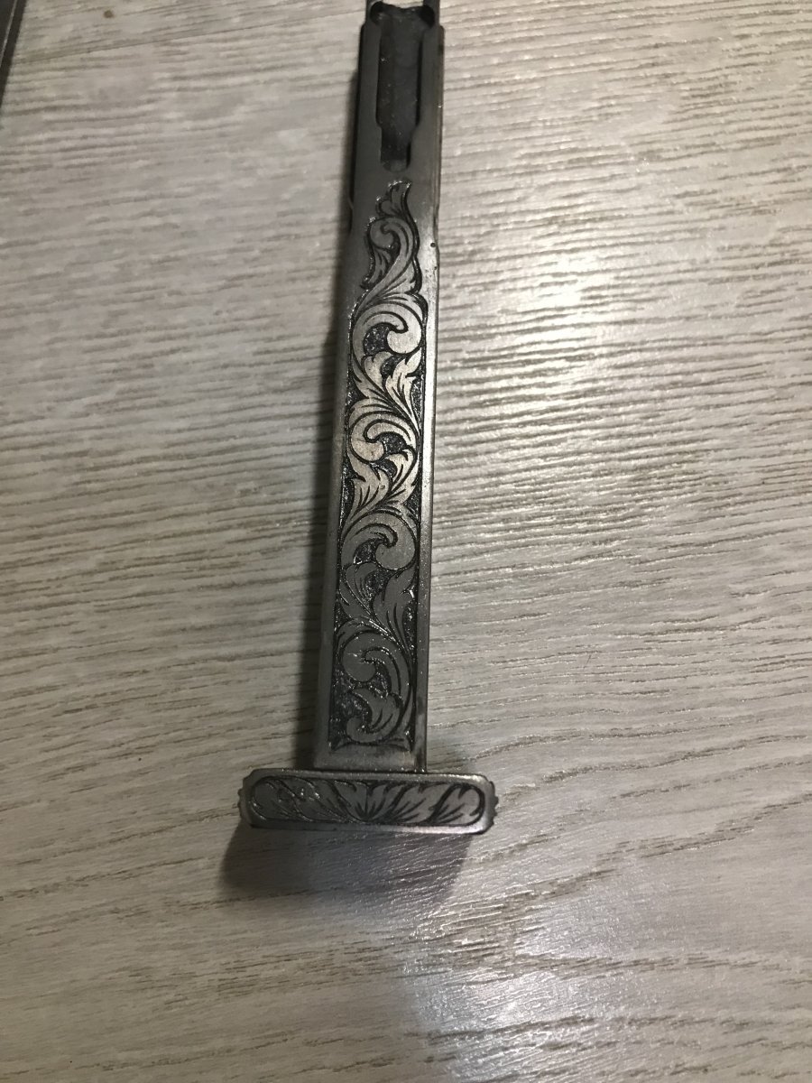

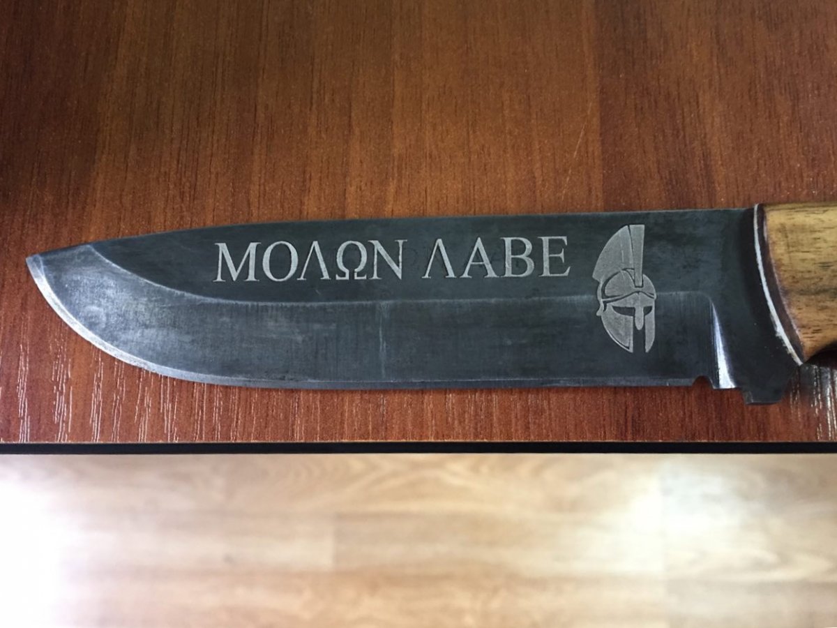

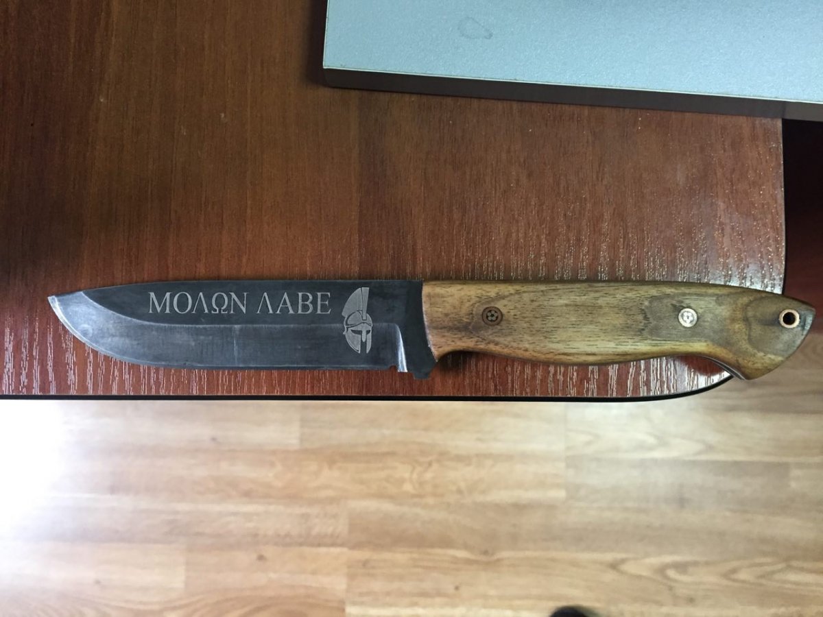

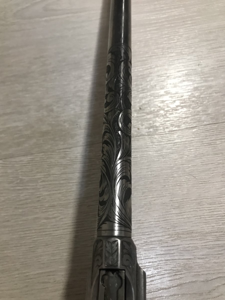

    Лазерная гравировка по ножу.

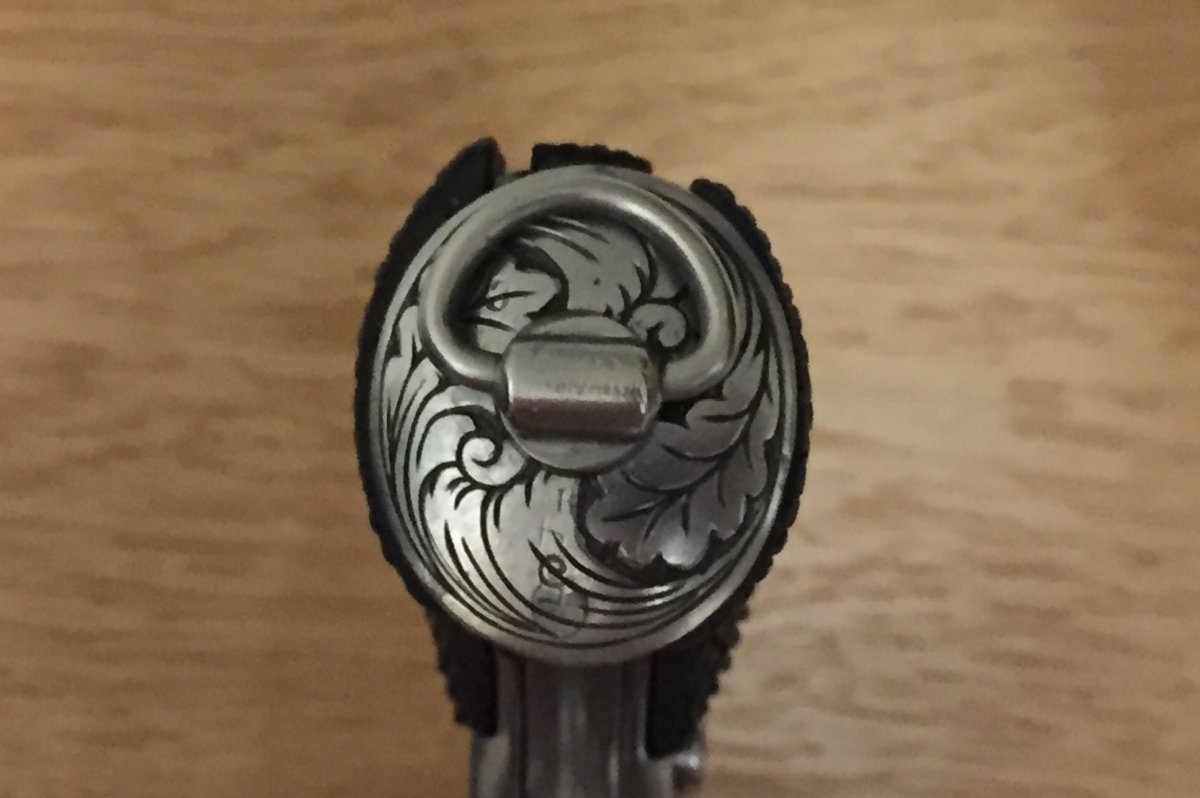

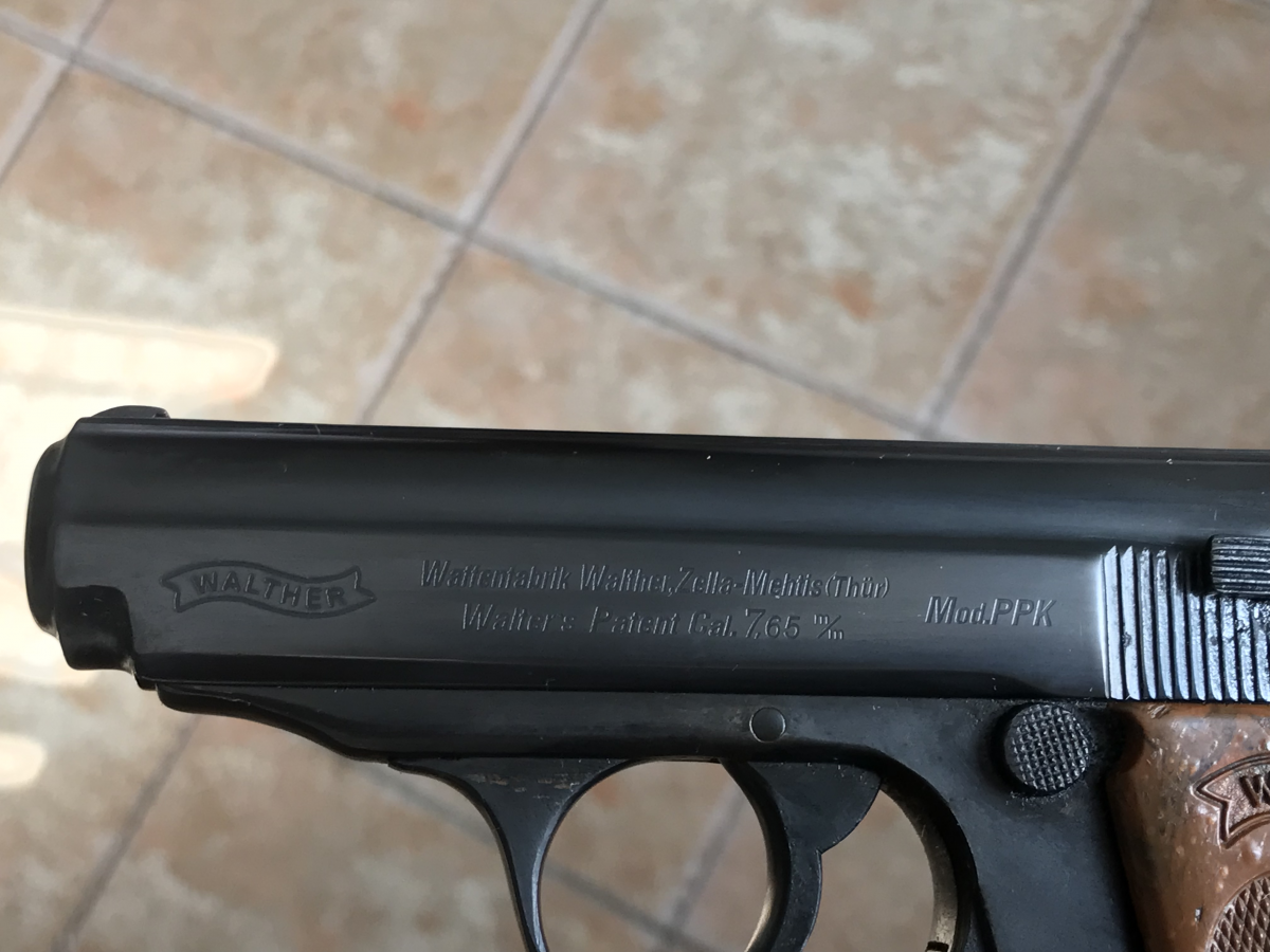

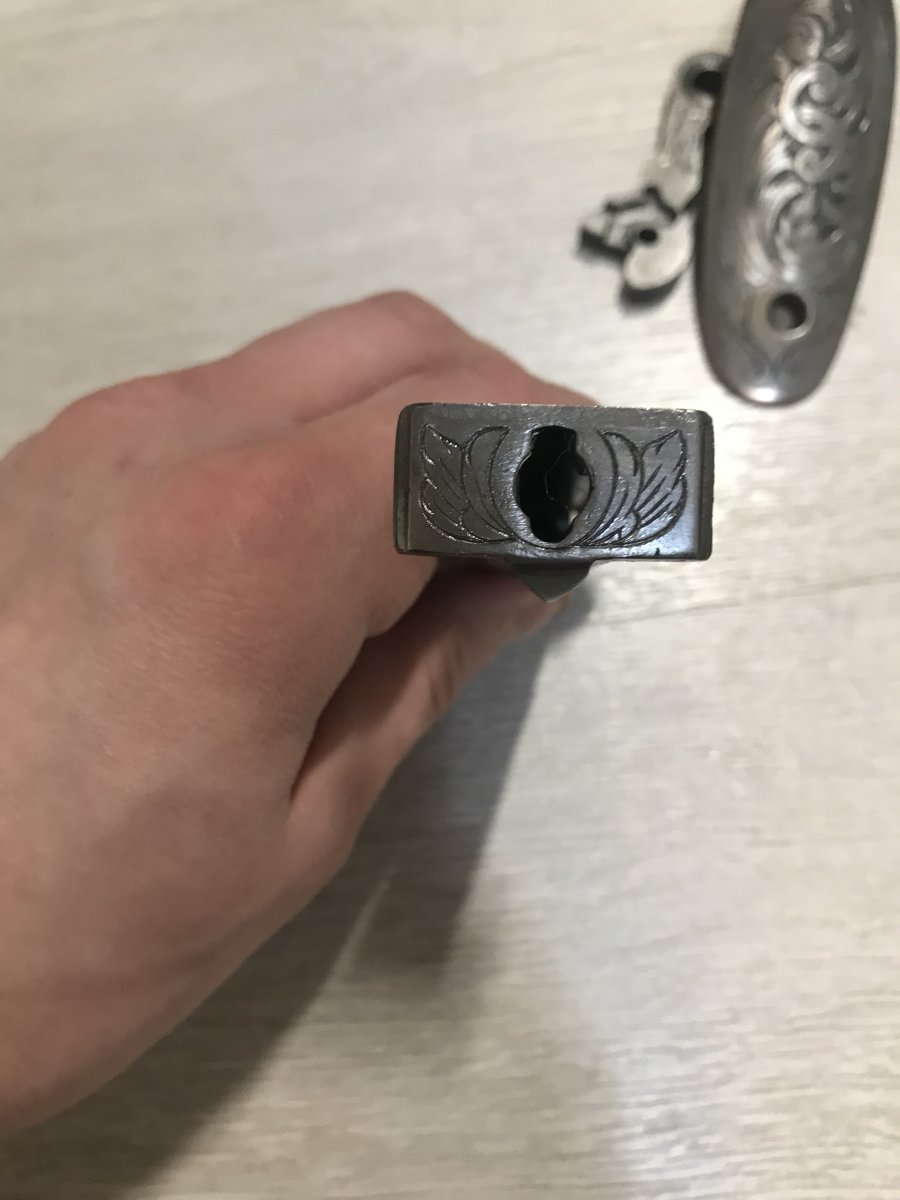

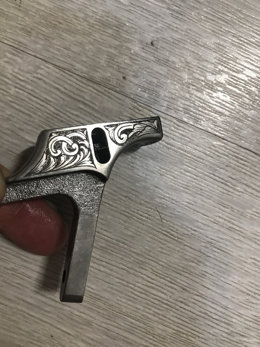

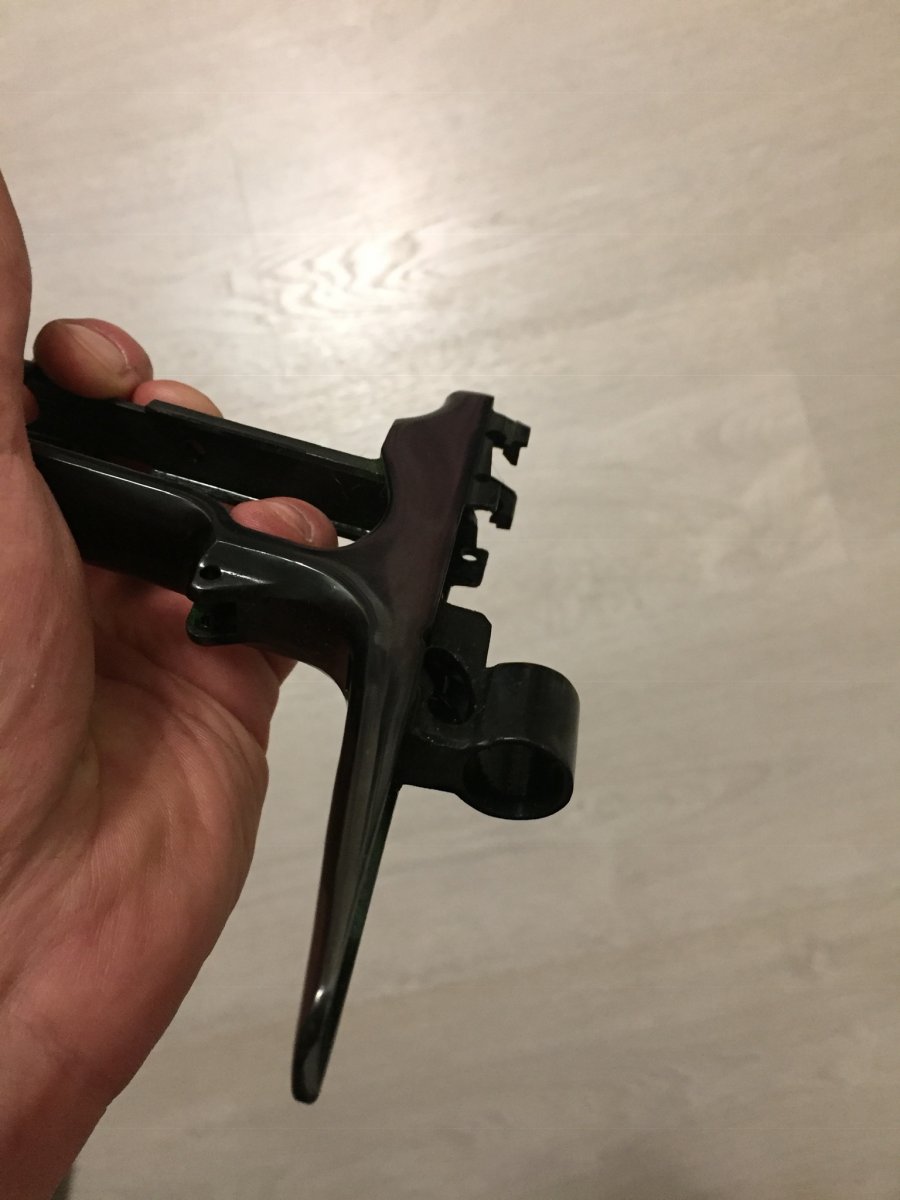

    Восстановление надписей лазером на крышке макета.
    gheka, kukolnikgan, vgvg4 та ще 1-му подобається це.

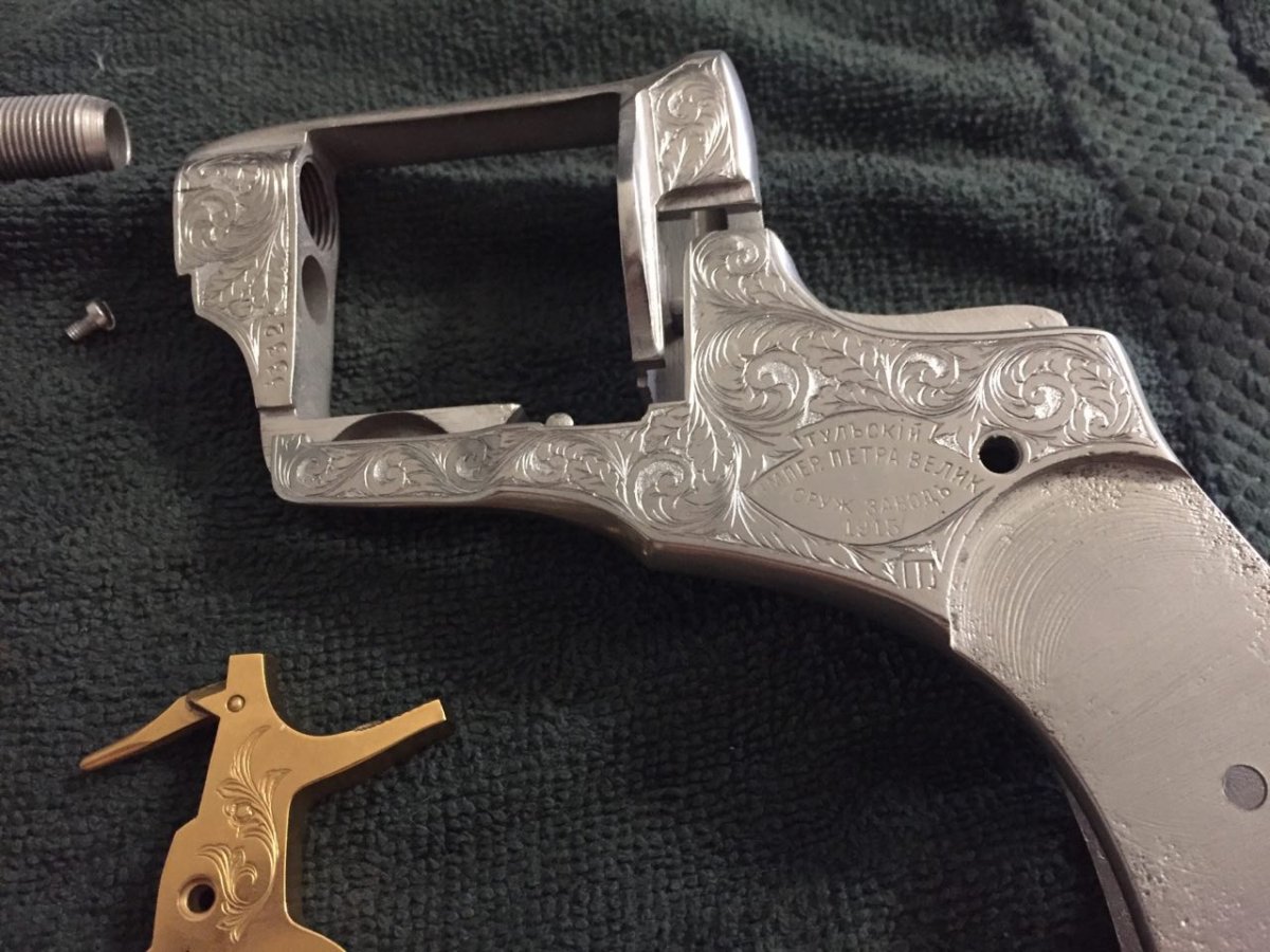

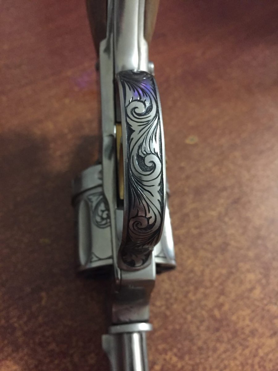

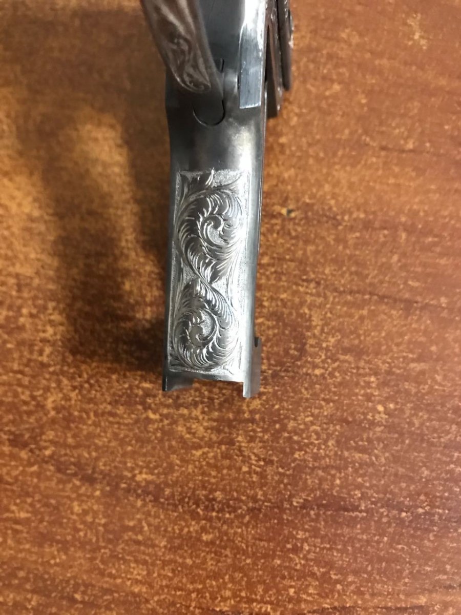

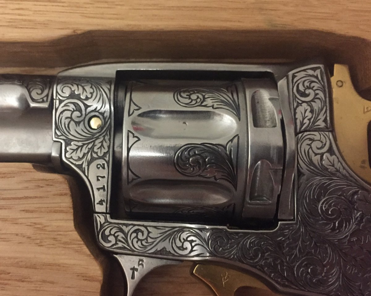

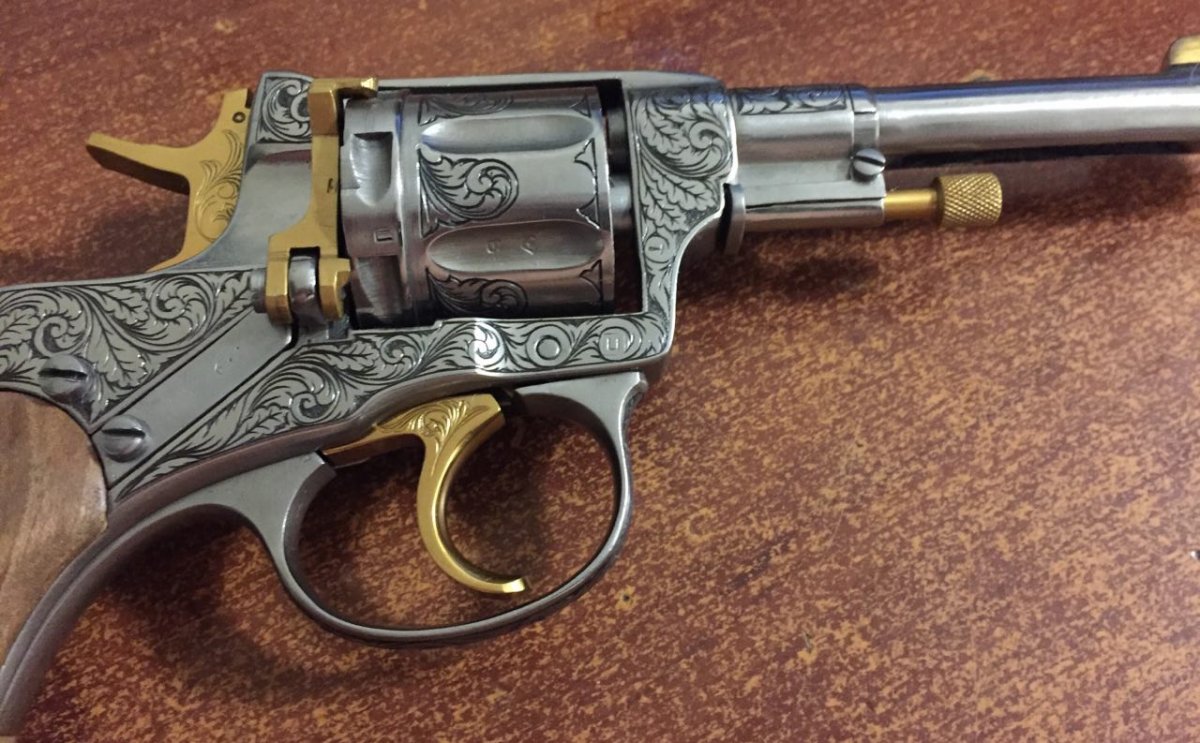

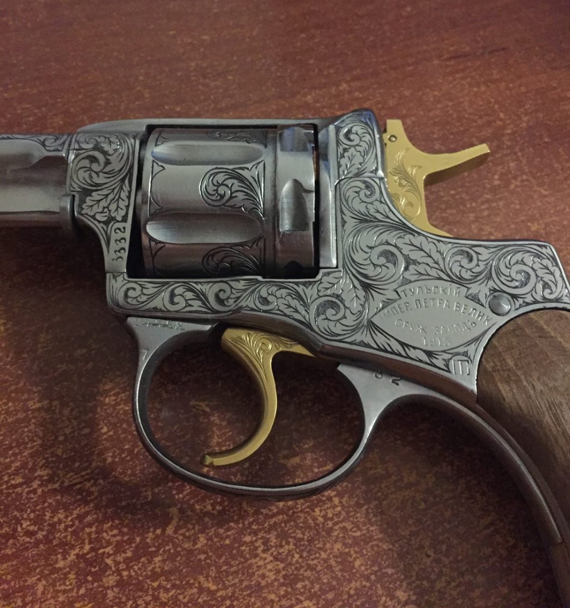

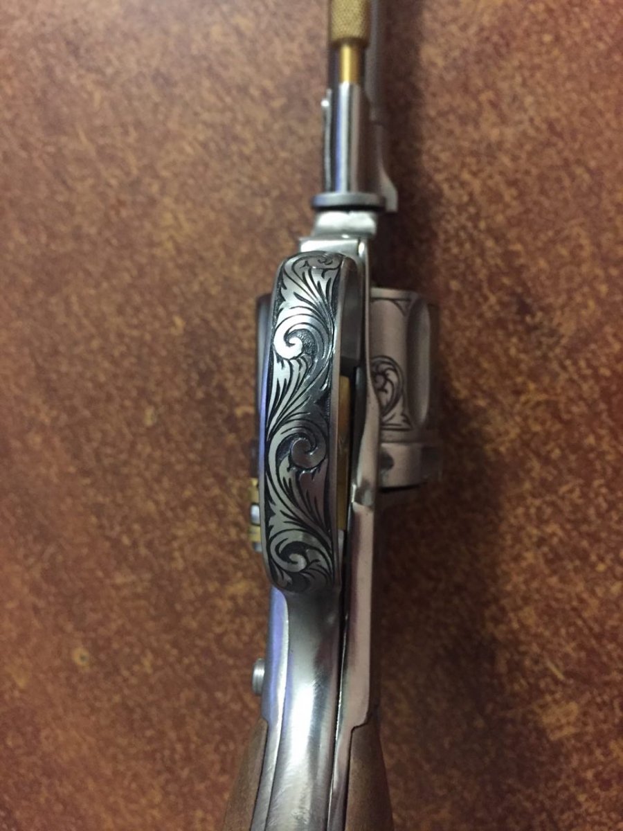

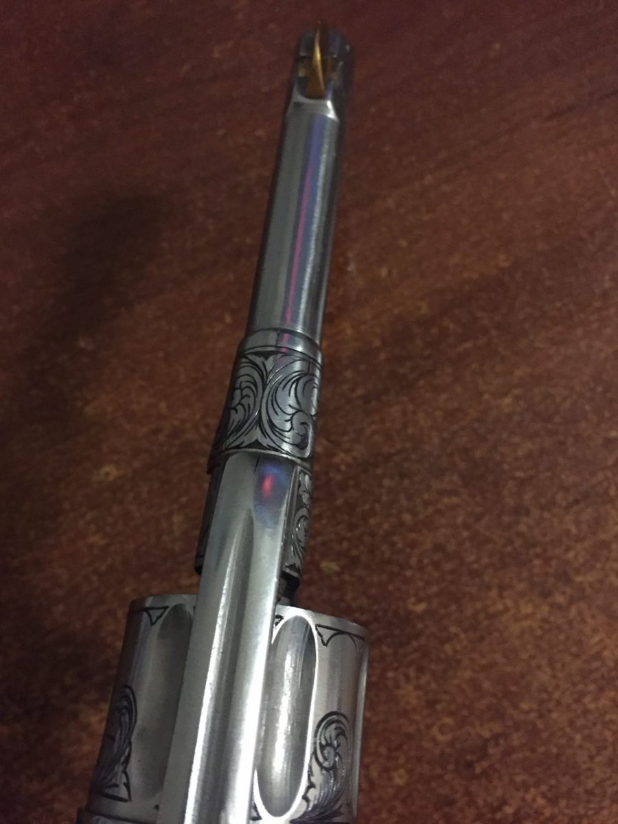

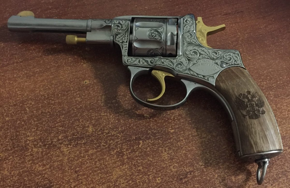

    Гравировка по макету наган.
    timas123, gheka, kukolnikgan та 4 іншим подобається це.

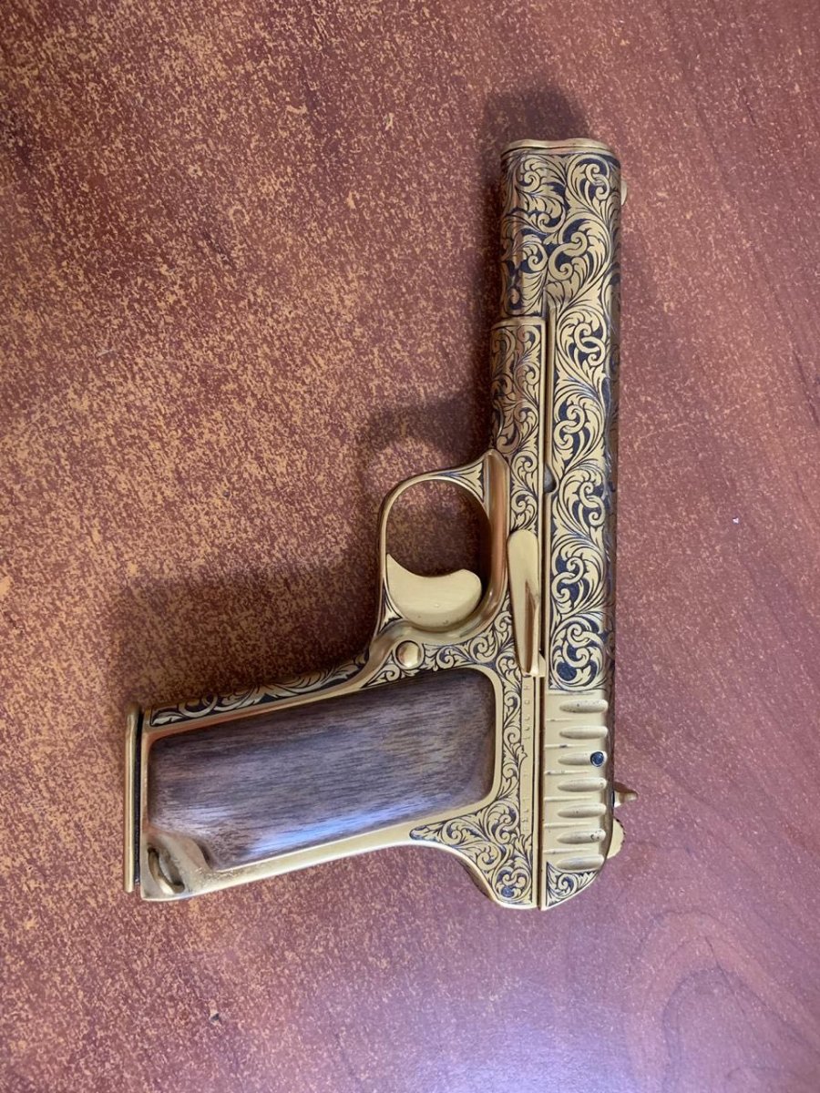

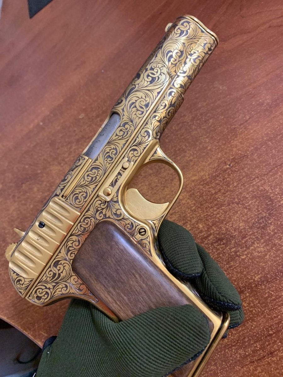

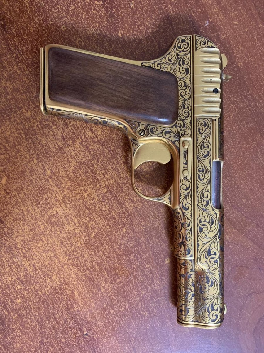

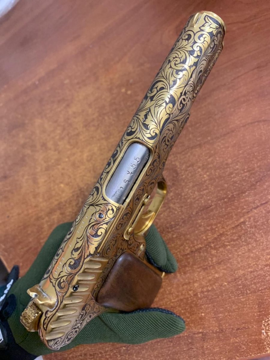

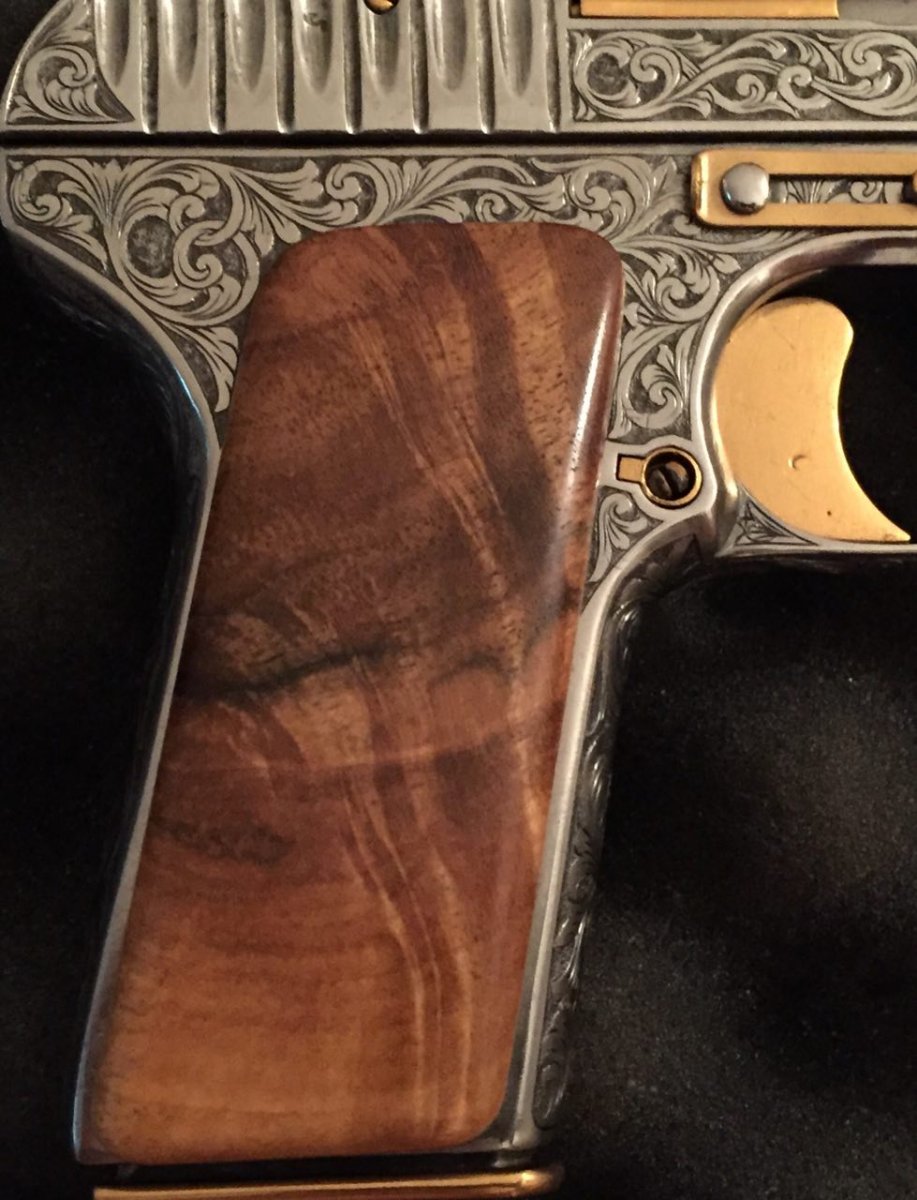

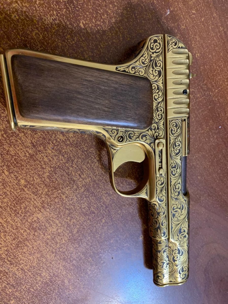

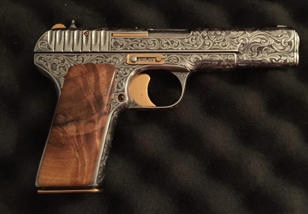

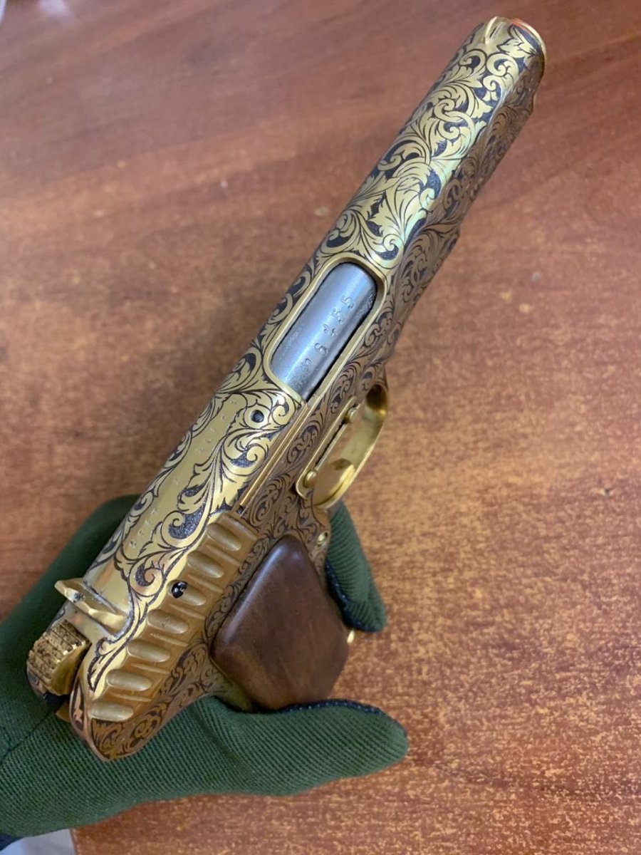

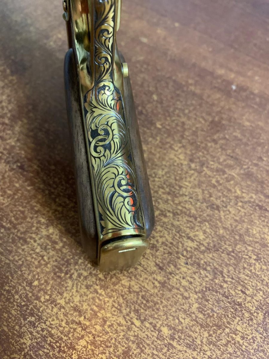

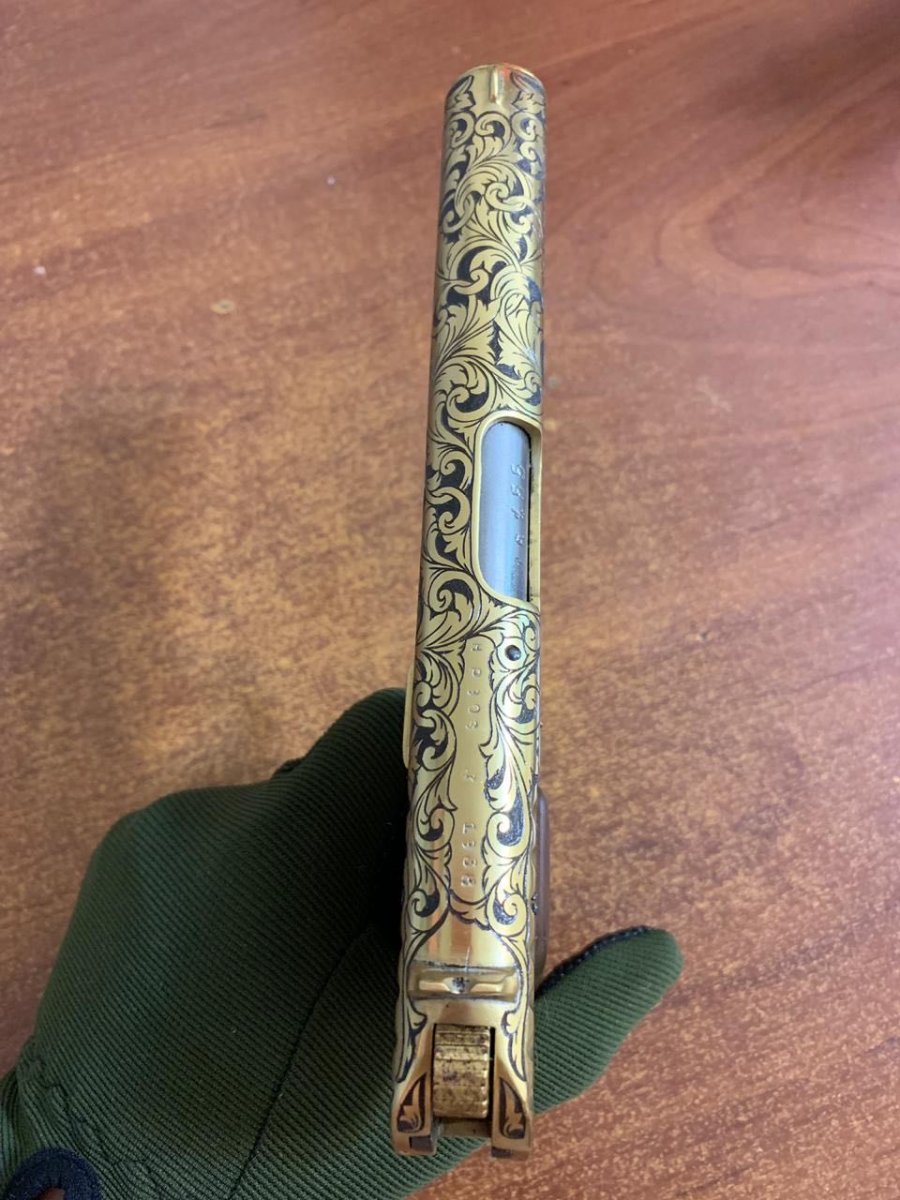

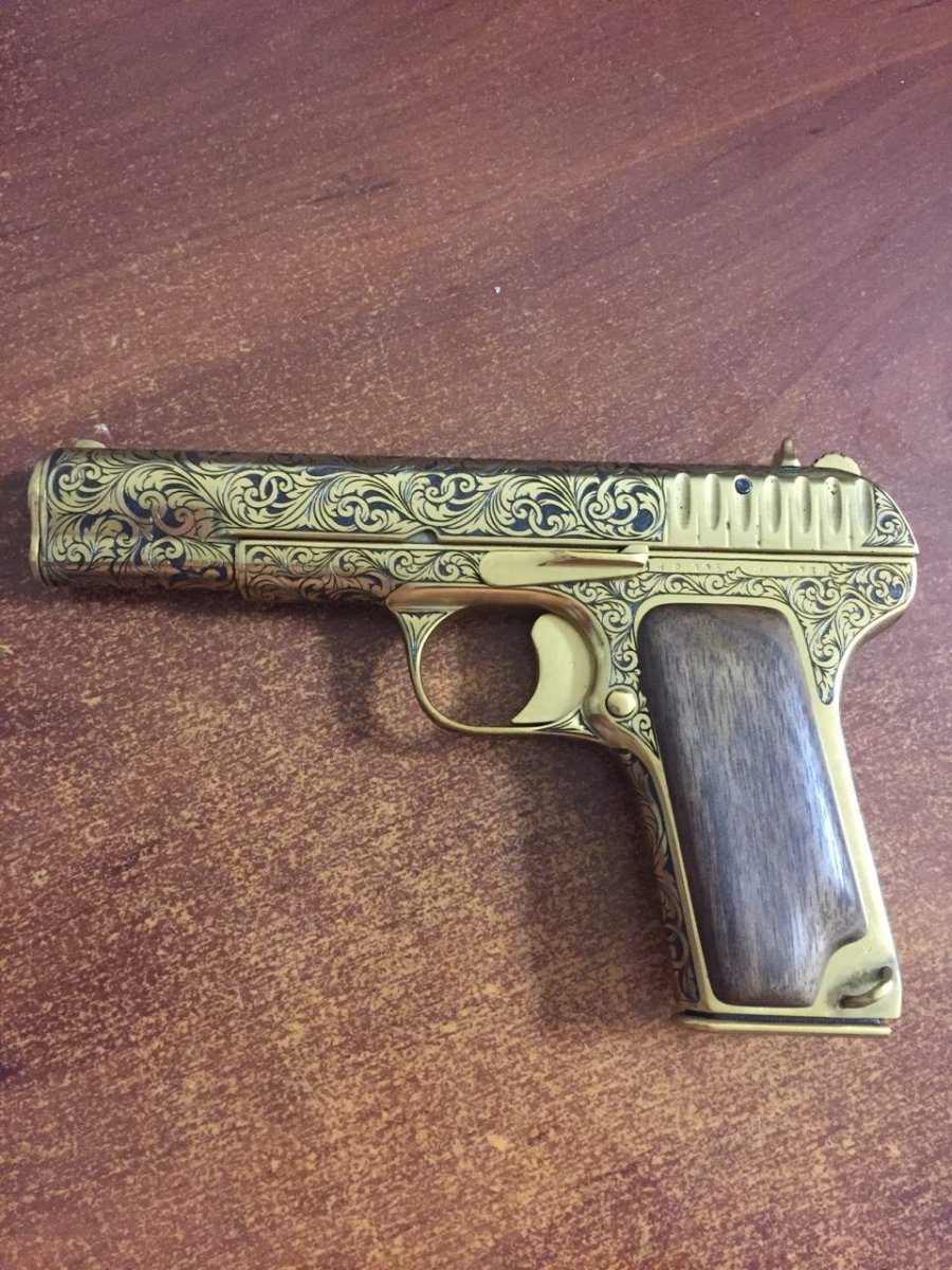

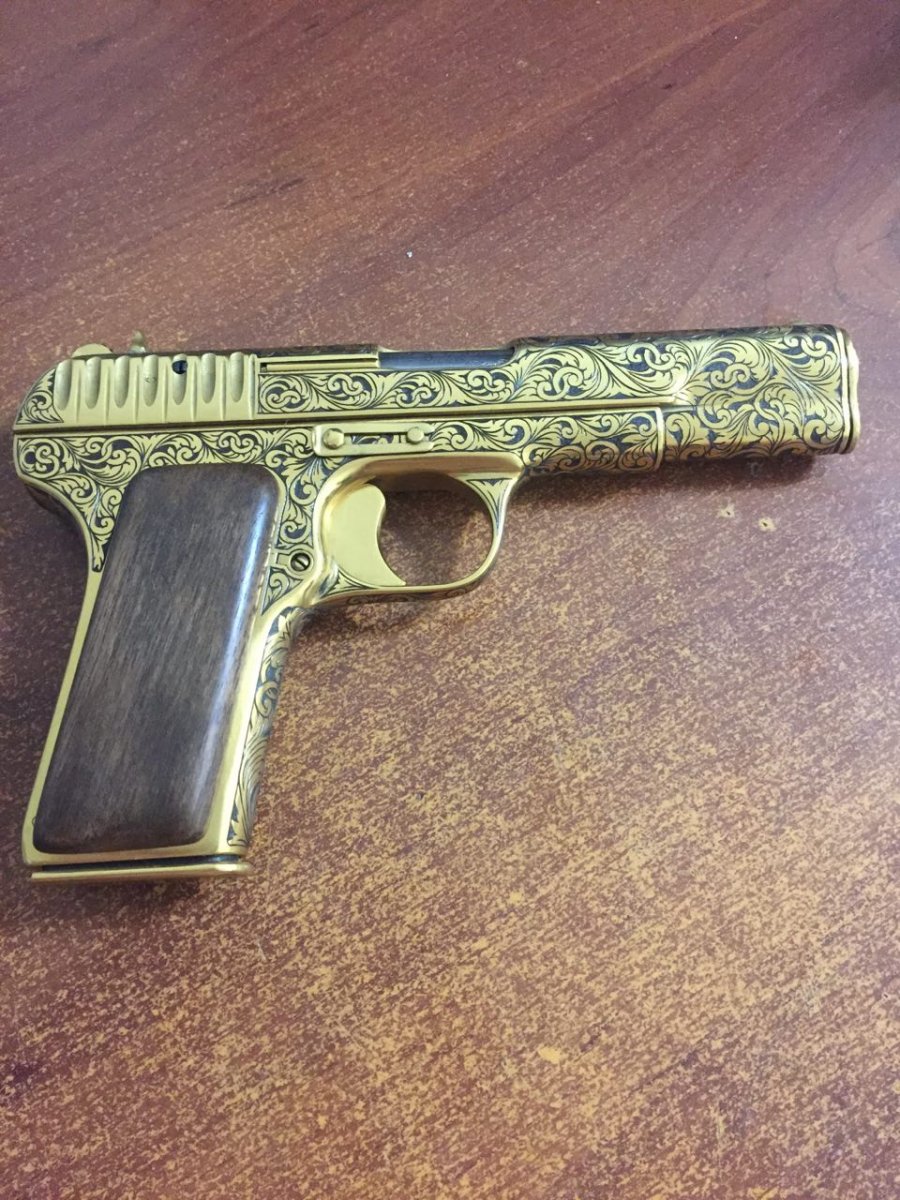

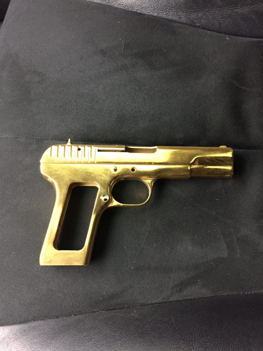

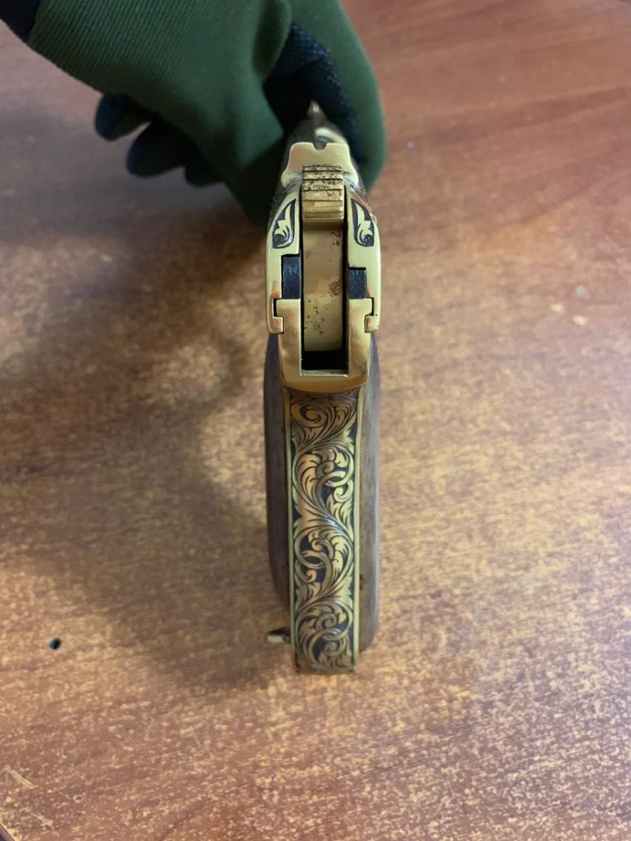

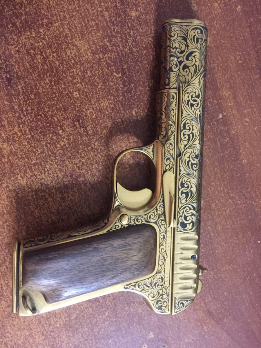

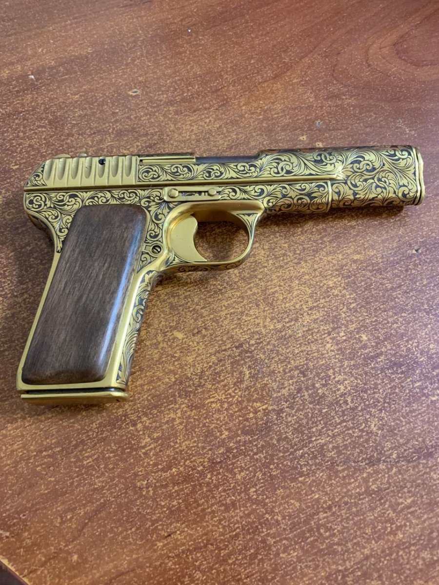

    Гравировка с покрытием в золотой цвет макета ТТ.
    timas123, gheka, buchsenschmied та 6 іншим подобається це.
  7. Продавец Иван Богун
    Иван Богун Stabsfeldwebel
    590
    Украина,

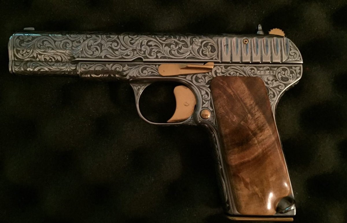

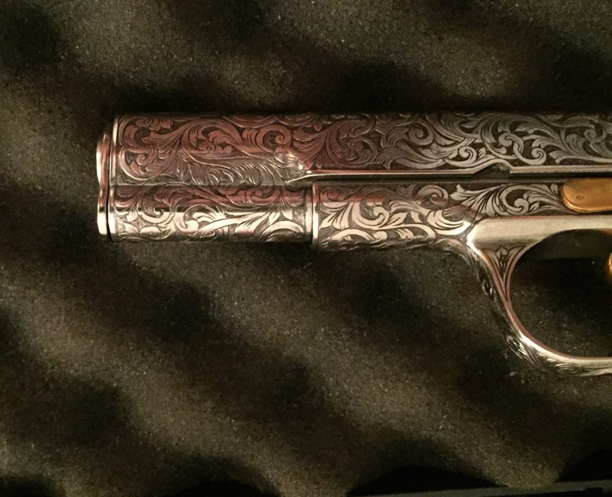

    Гравировка по макету ТТ с покрытием нитритом титана в серебряный цвет.

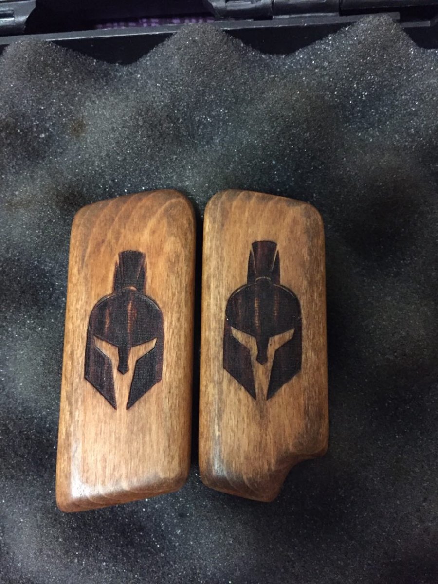

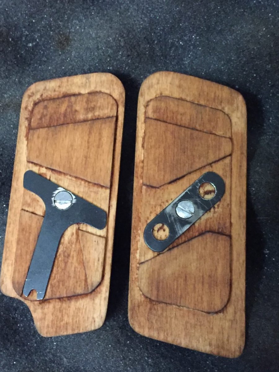

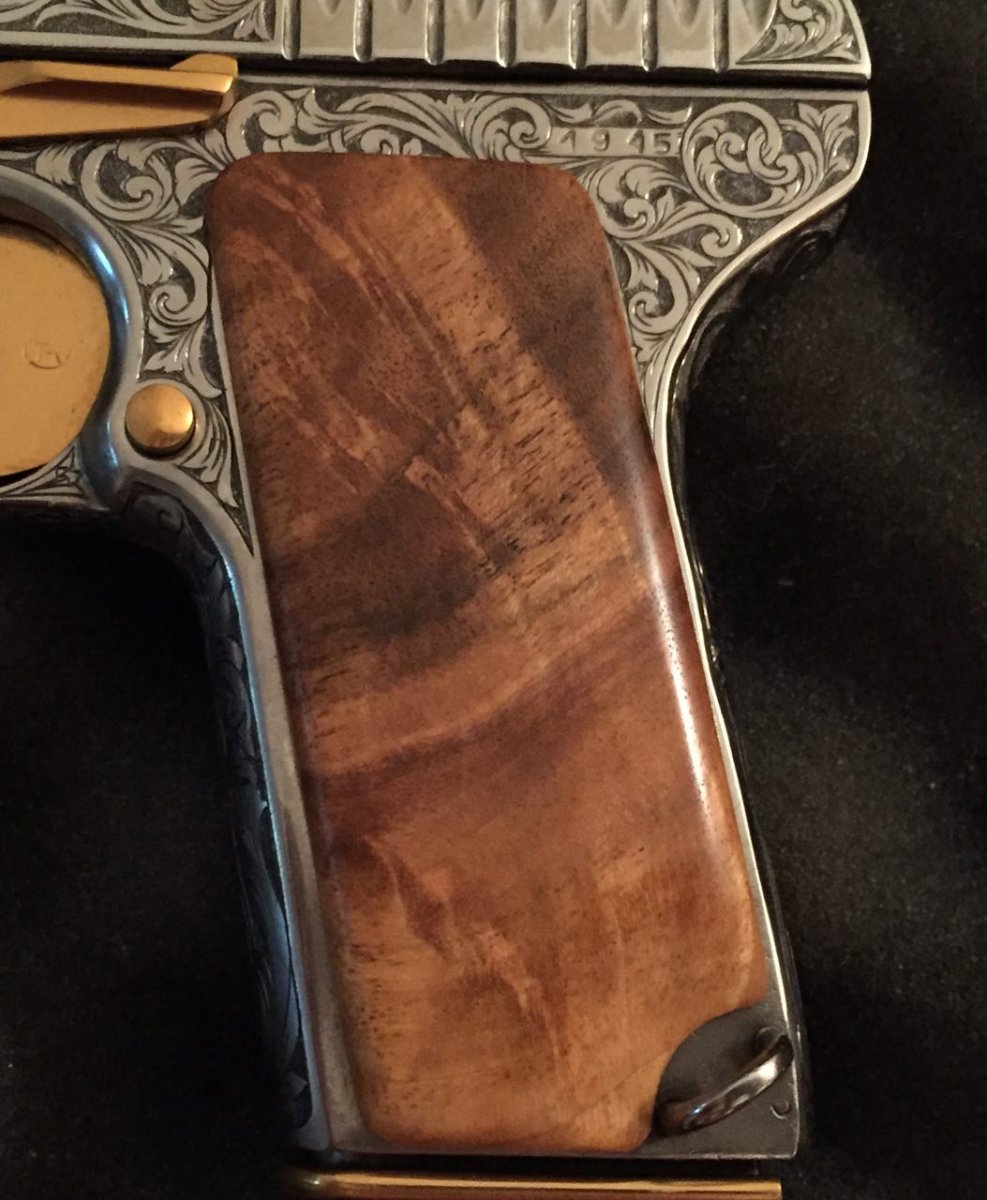

    Накладки из бука на макет ТТ с лазерной гравировкой.
    gheka та vgvg4 подобається це.

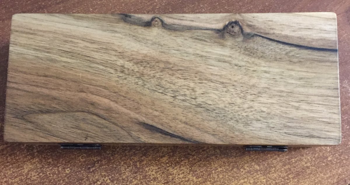

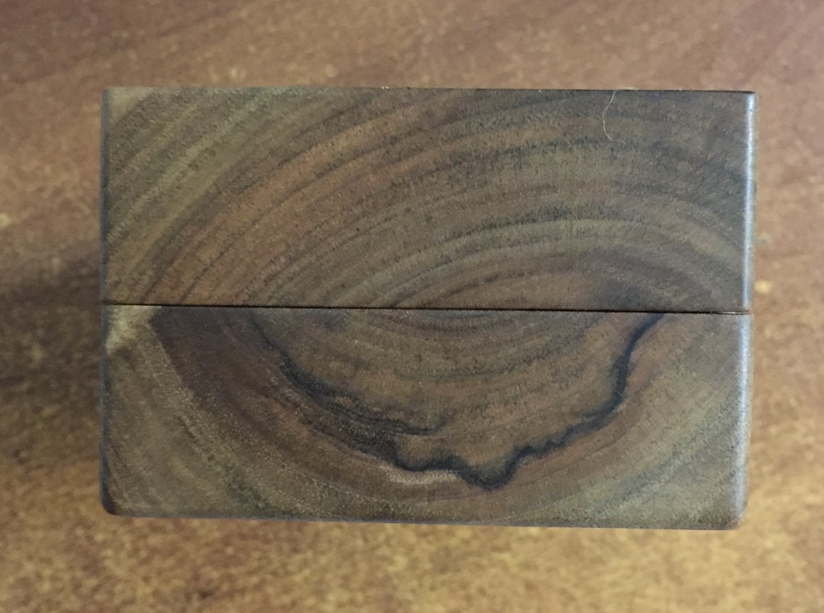

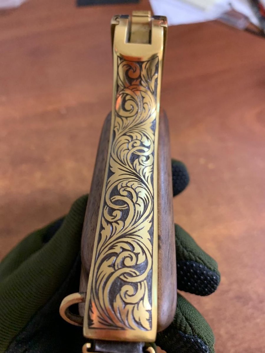

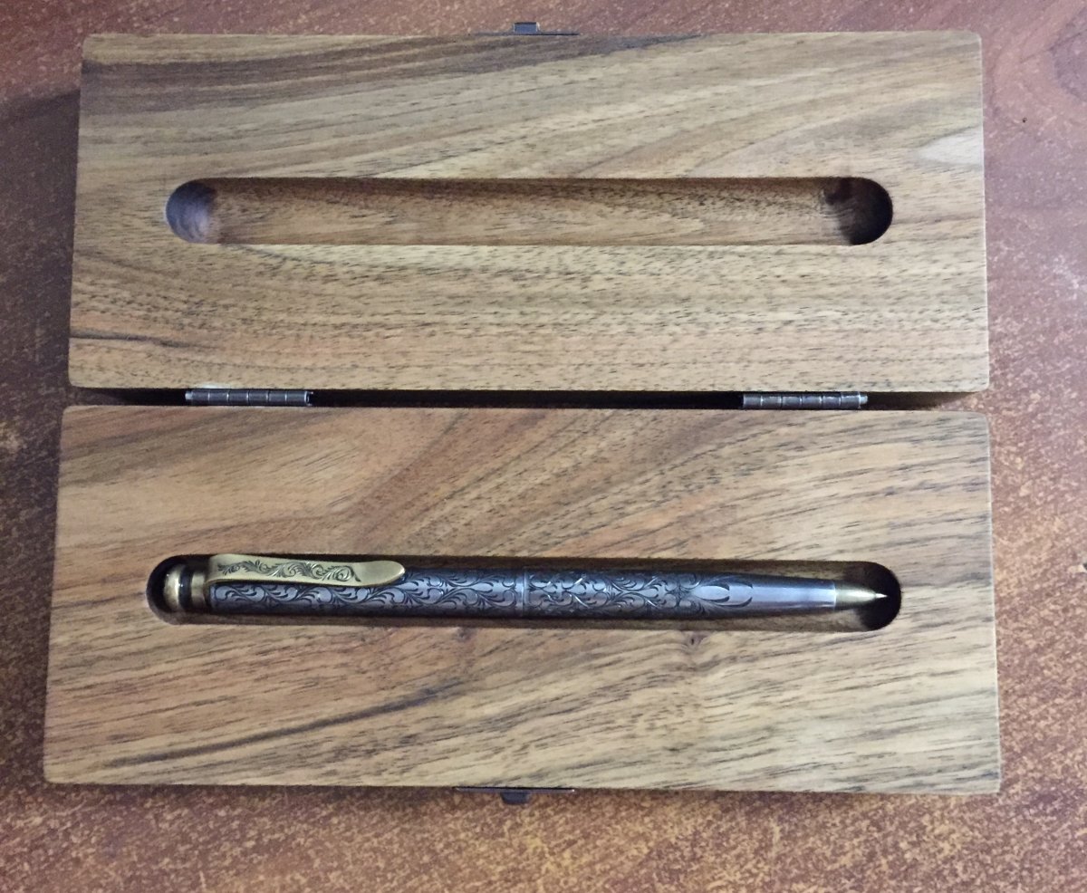

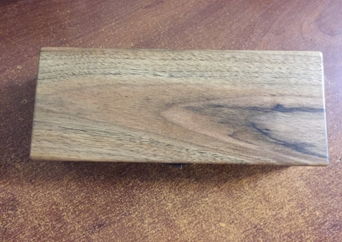

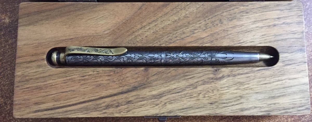

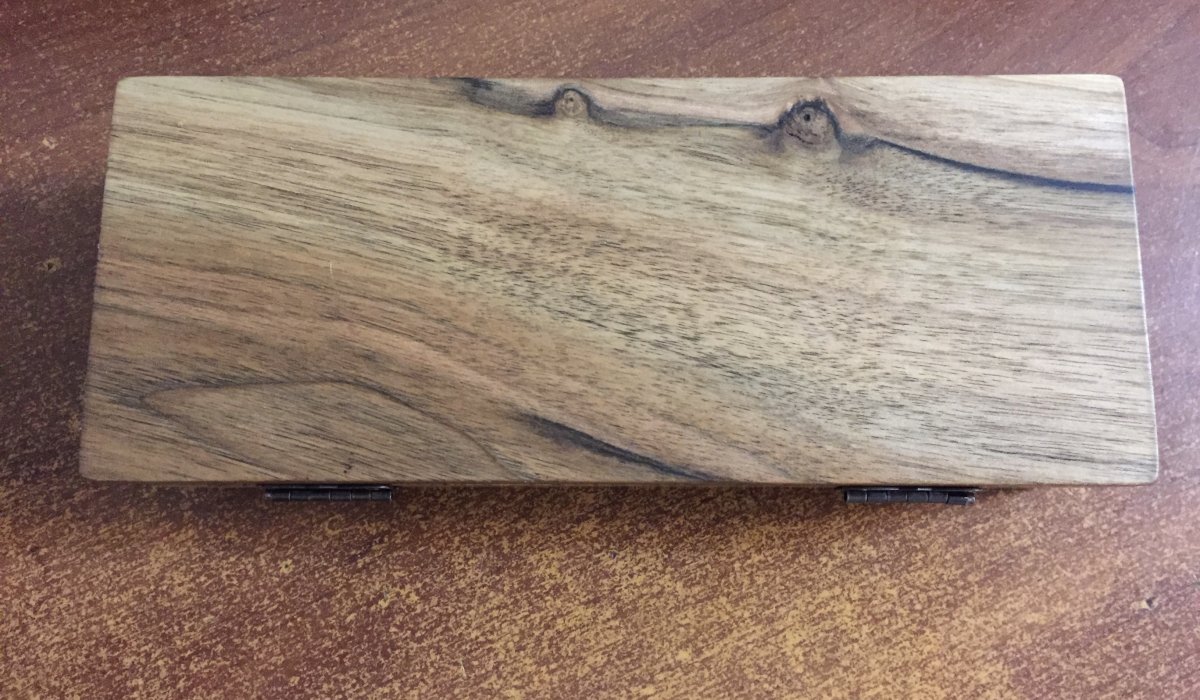

    Вот сделали красивую шкатулку, под гравированную ручку, из ореха. Только полировка и льняное масло, ни каких лаков и химии.

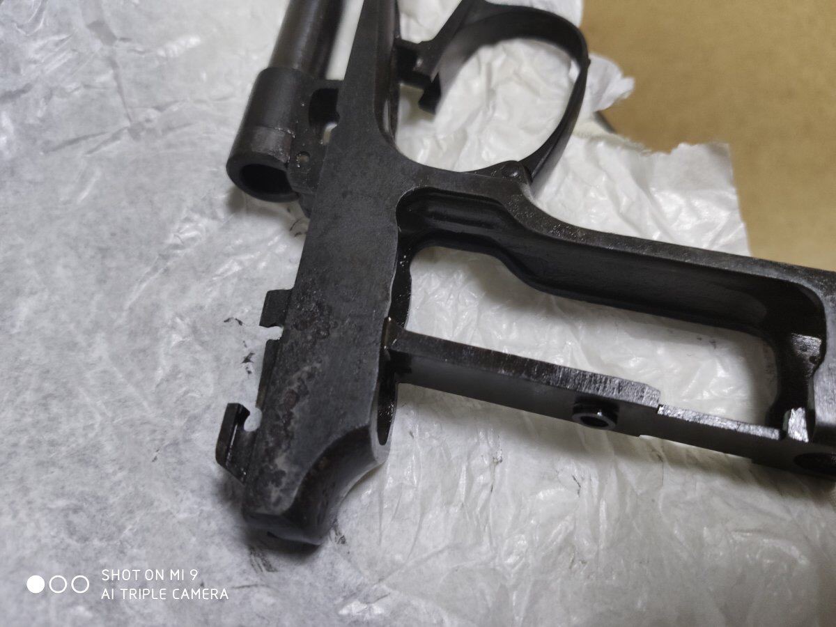

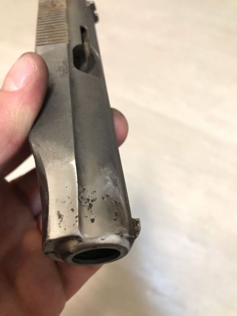

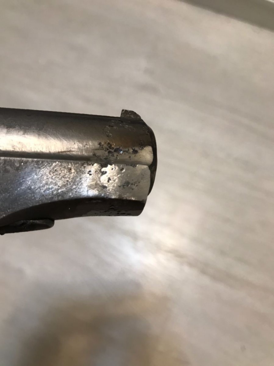

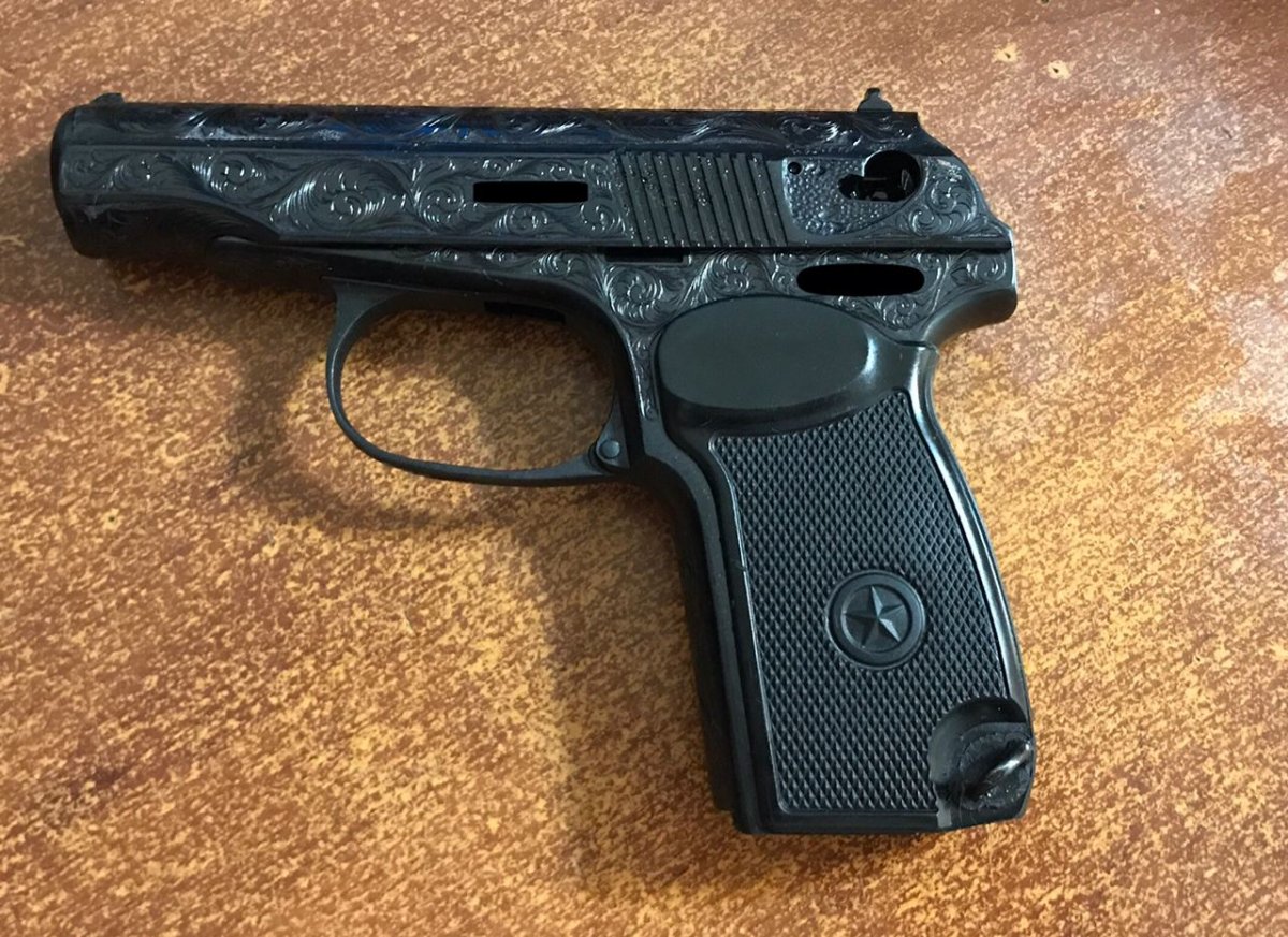

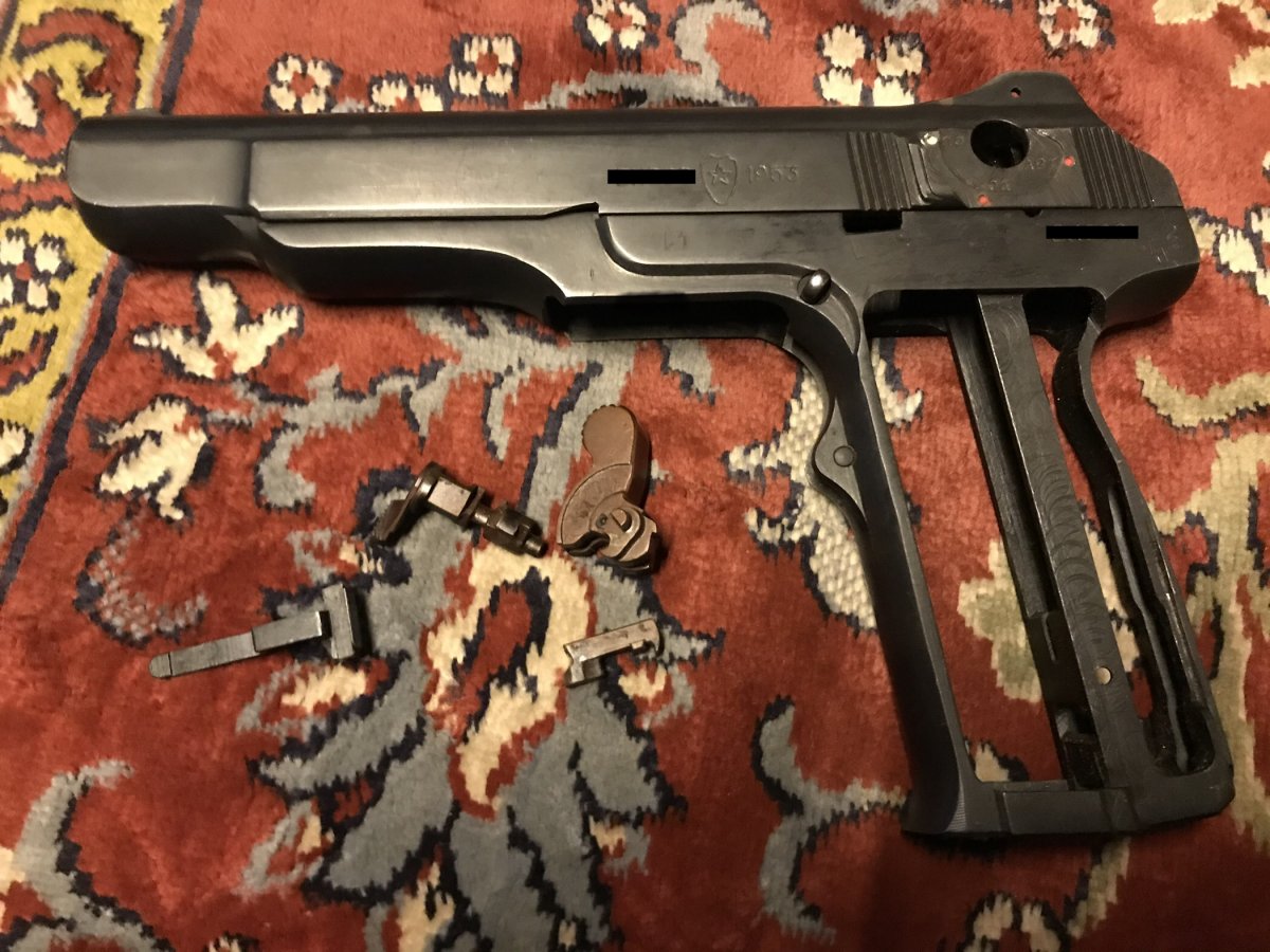

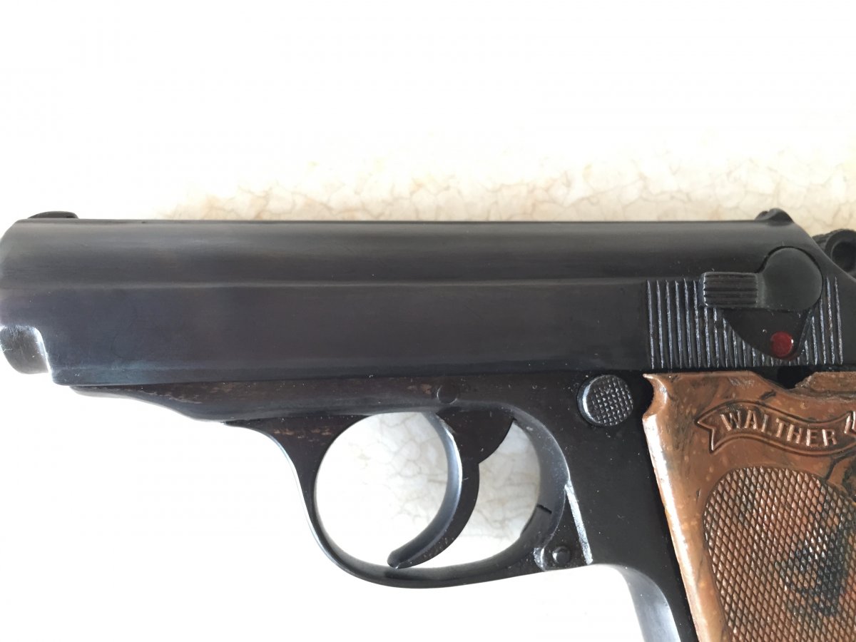

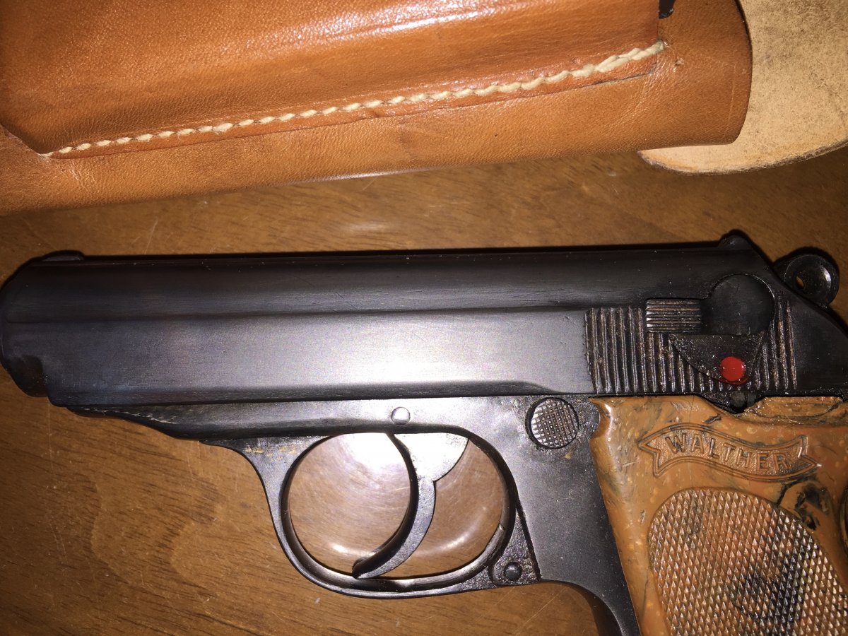

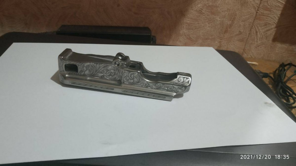

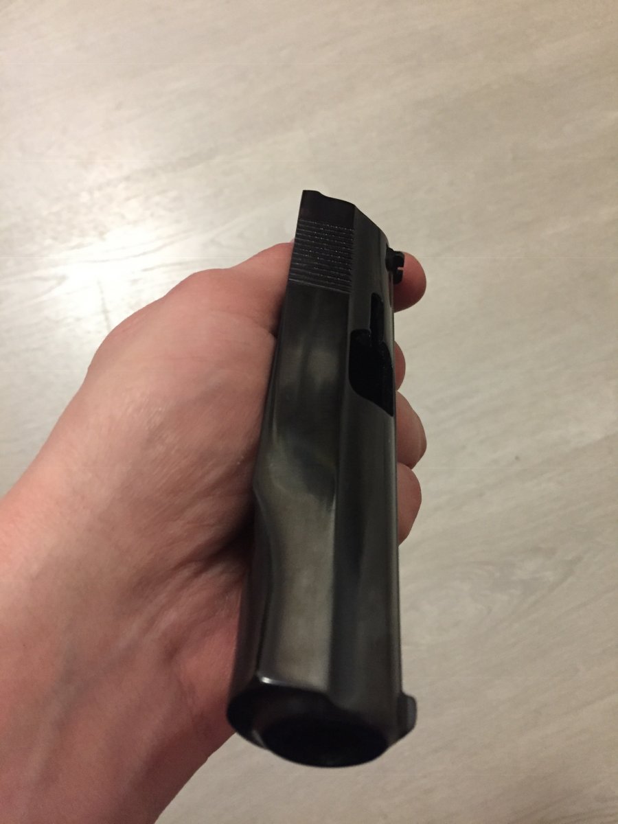

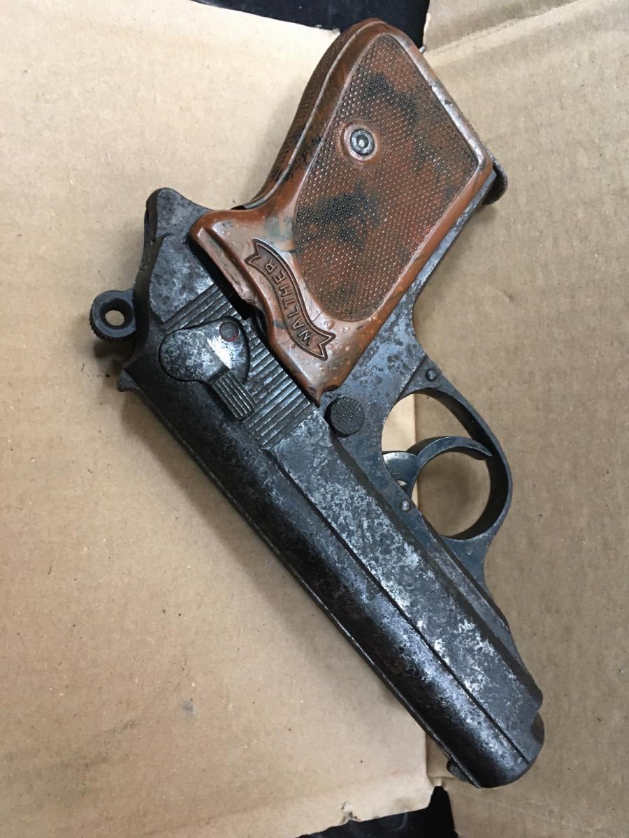

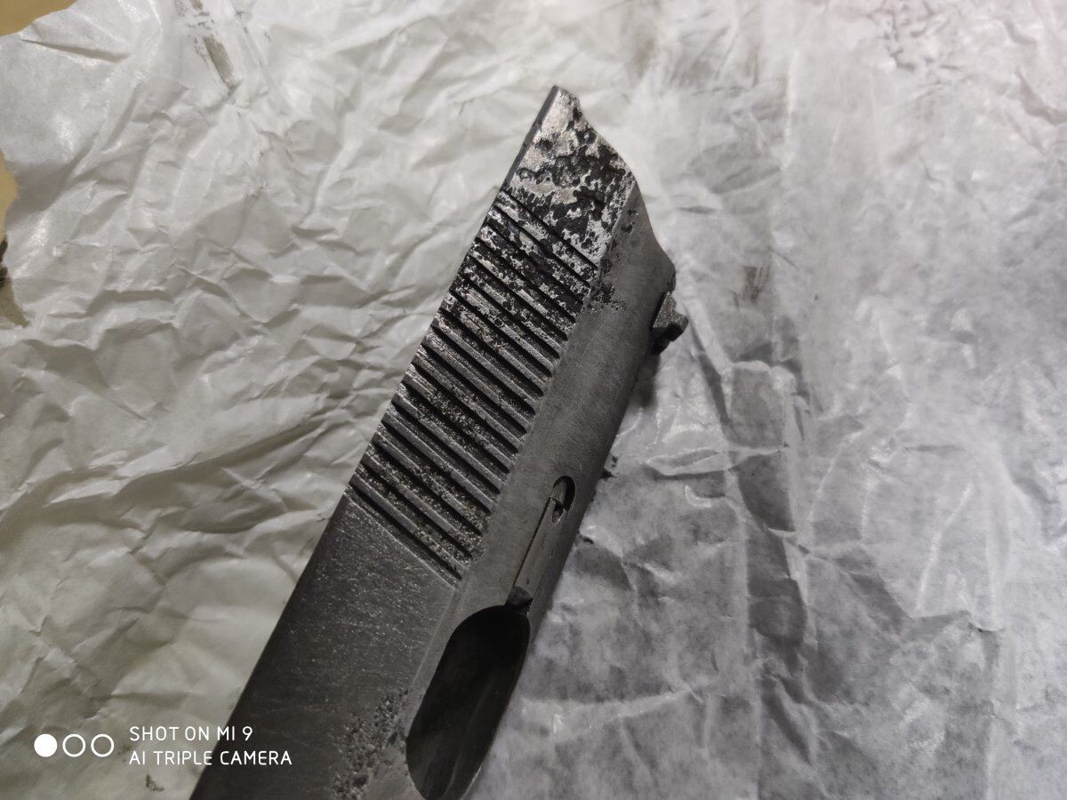

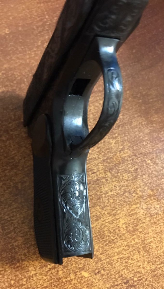

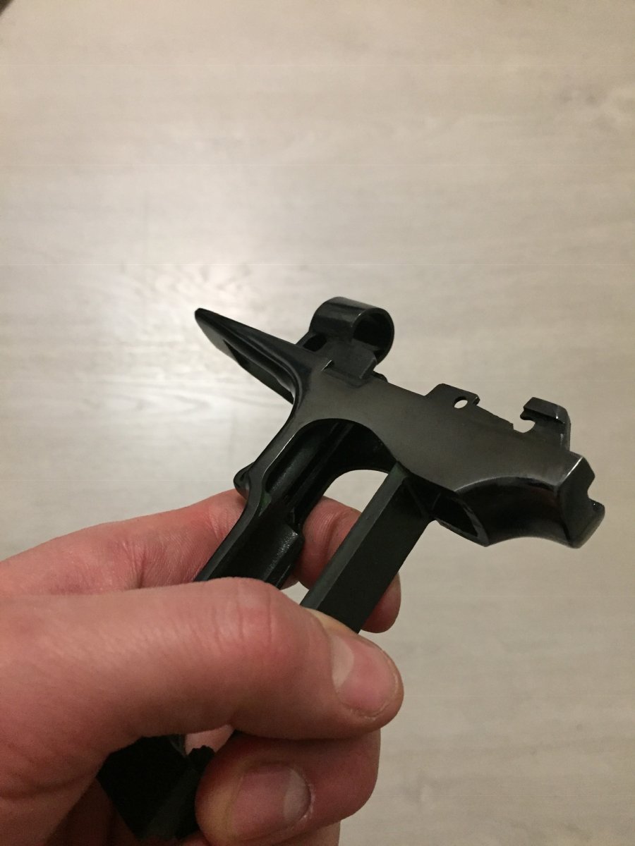

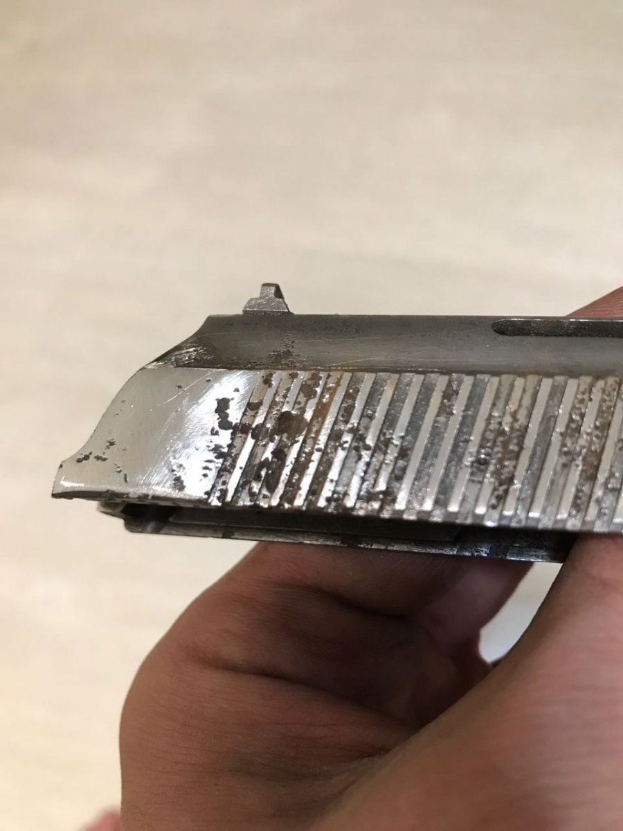

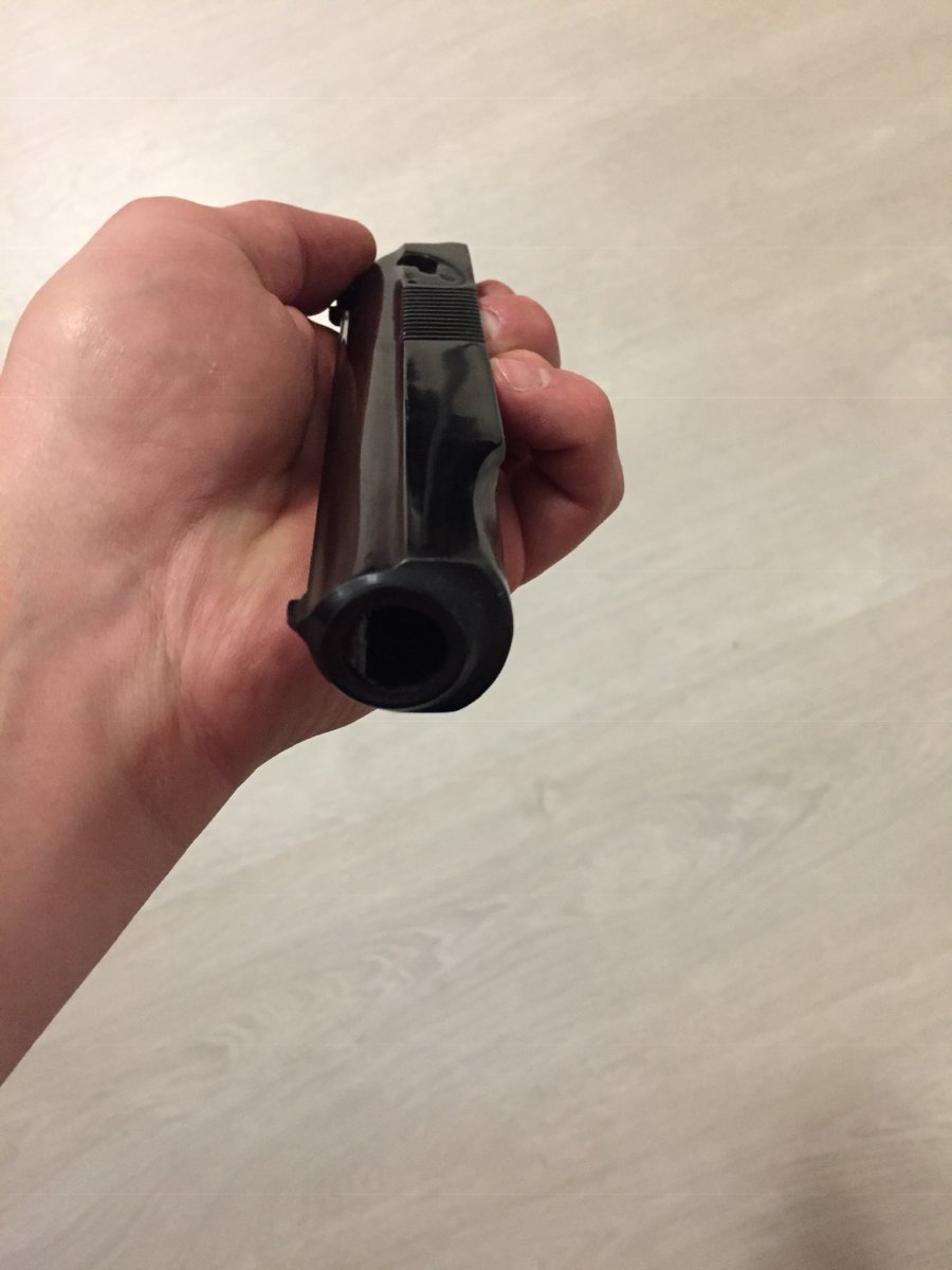

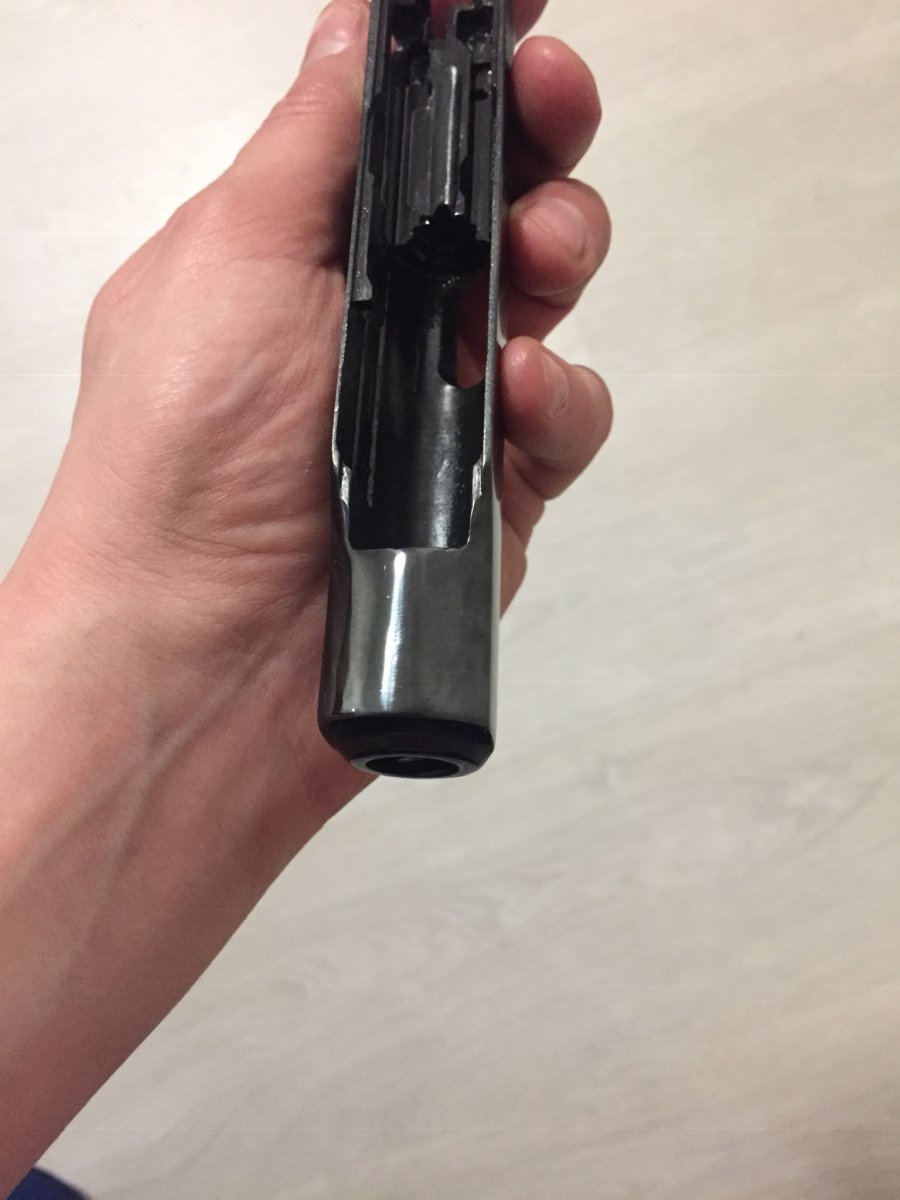

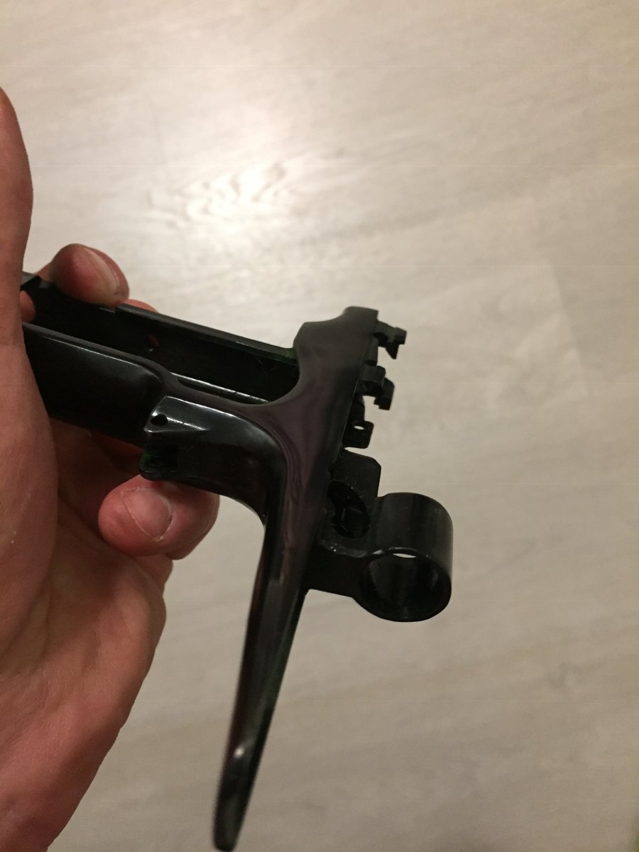

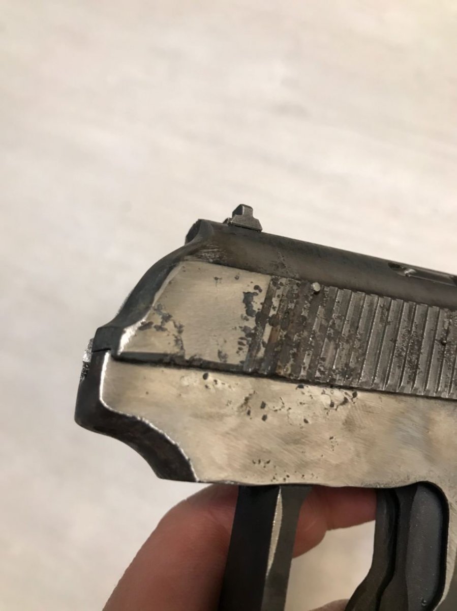

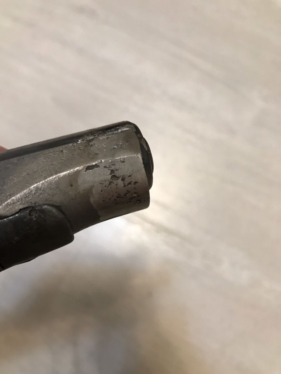

    Давно не выкладывал наши работы. Просто не было времени но и зачастую заказчики не всегда хотят что бы их эксклюзивные шедевры мелькали на просторах интернета. Вот появилась минутка и хочу вам показать пример восстановительных работ при помощи гравировки и покрытия.
    Это был травматический - официальный пистолет на базе Макарова . Хранился он , скажем так не очень бережно. Как объяснил хозяин девайса он проживал на конфликтной территории, и да бы избежать вопросов с захватчиками девайс пришлось закопать до освобождения территории нашими войсками. В общем документы на девайс были приложены , потому вопросов не возникло.
    В ходе работ был полностью Отпескоструен аппарат , подварены самые критичные раковины, отшлифован , отполирован , Загравирован и покрыт путём щелочного оксидирования. Поэтапный процесс работы с конечным результатом покажу вам в фото ниже.
    Ко всем с уважением.

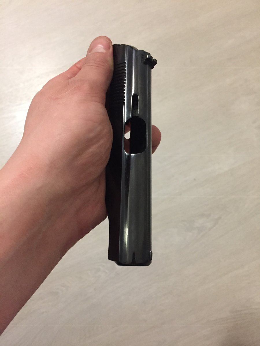

    В таком виде девайс пришёл.
    Останнє редагування модератором: 18 гру 2021
    gheka, kukolnikgan, German Stein та 2 іншим подобається це.
  11. Продавец Иван Богун
    590
    Украина,

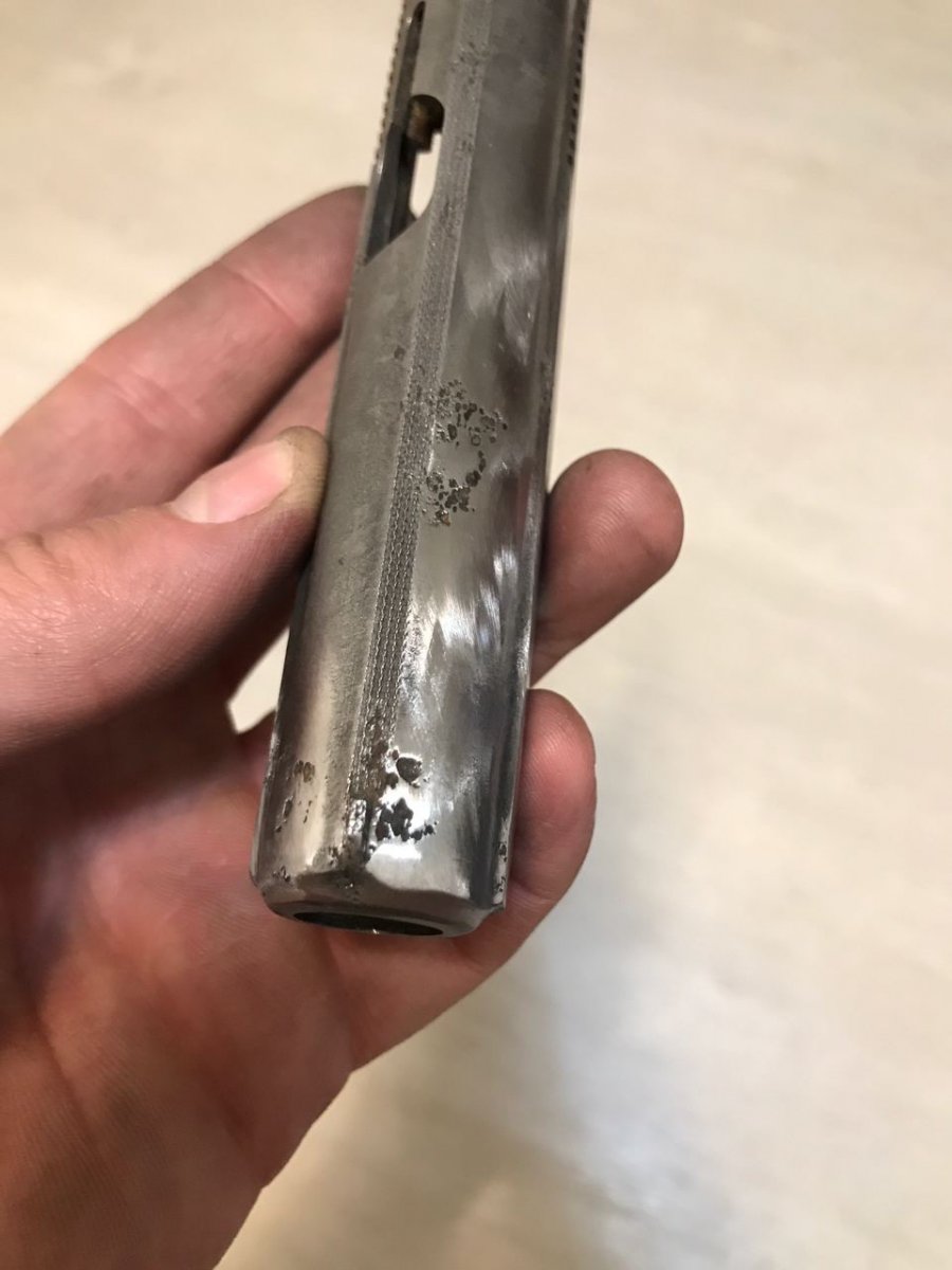

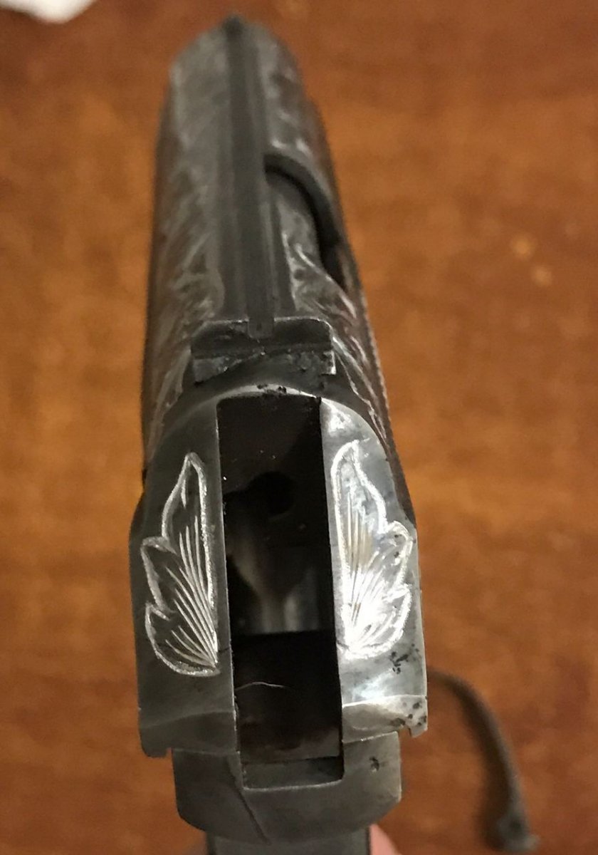

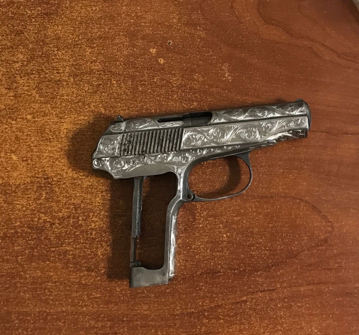

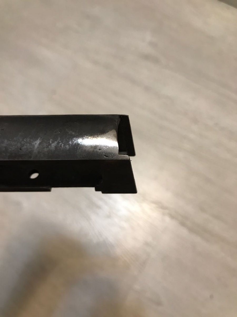

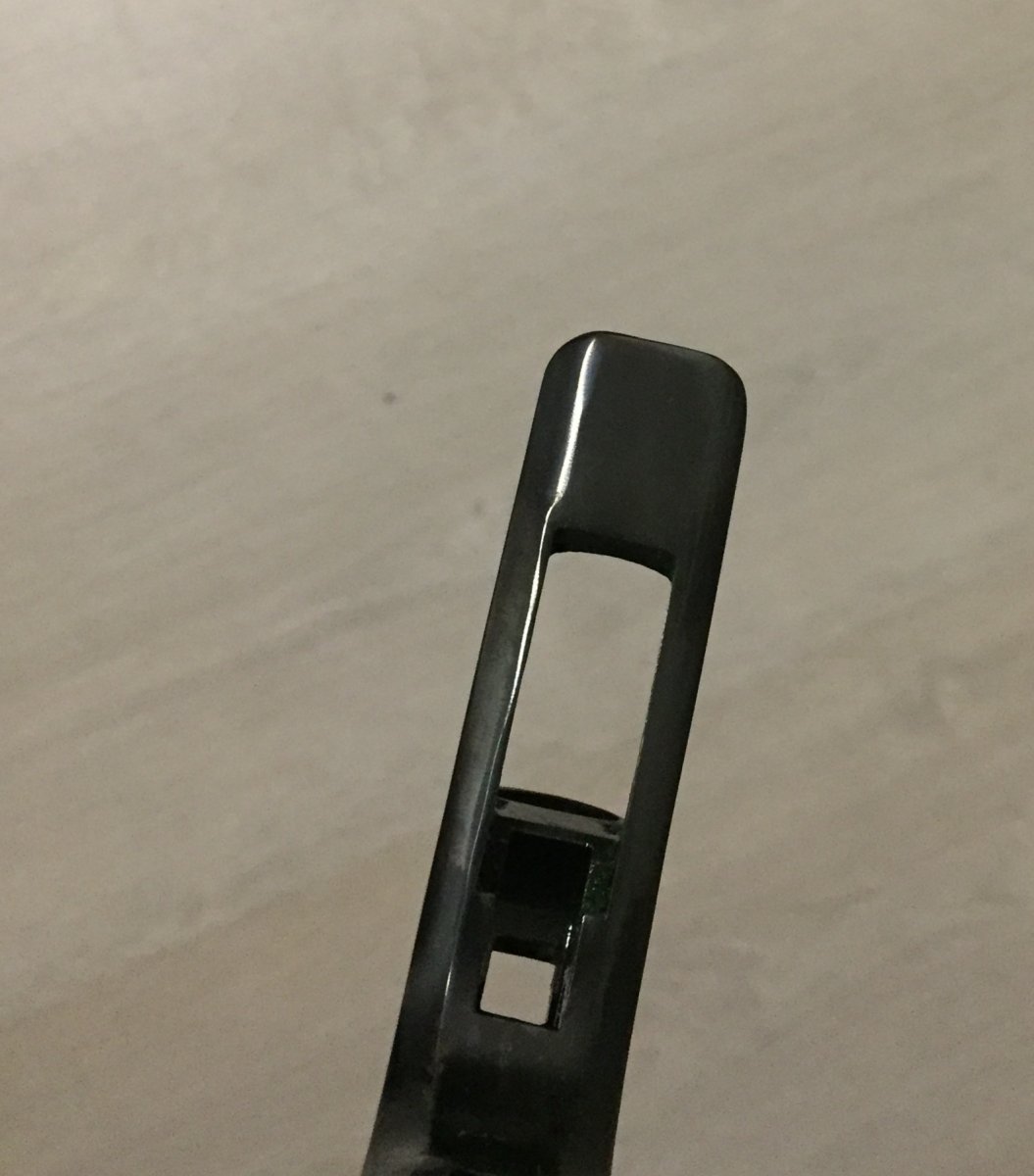

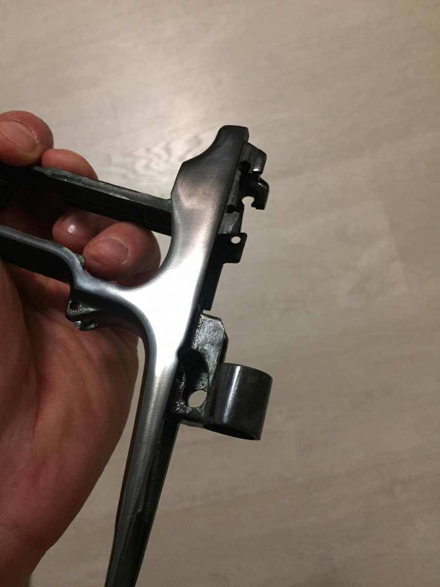

    Мы его почистили подварили и зашлифовали . Сильно наваривать не стали , я не сторонник перегрева таких вещей. Да и к некоторым местам сваркой не подобраться , да бы не испортить заводскую насечку- накатку и геометрию.
    gheka, kukolnikgan та krokussaxon подобається це.

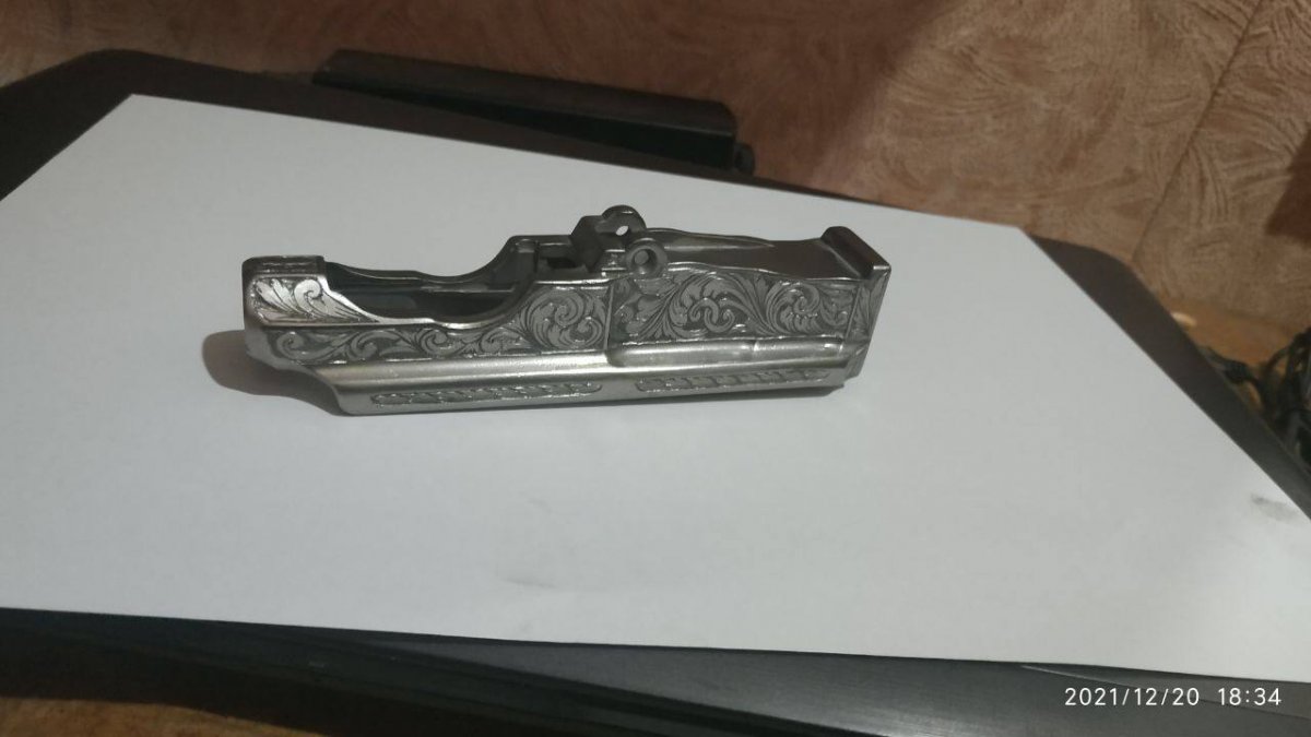

  12. Продавец Иван Богун
    590
    Украина,

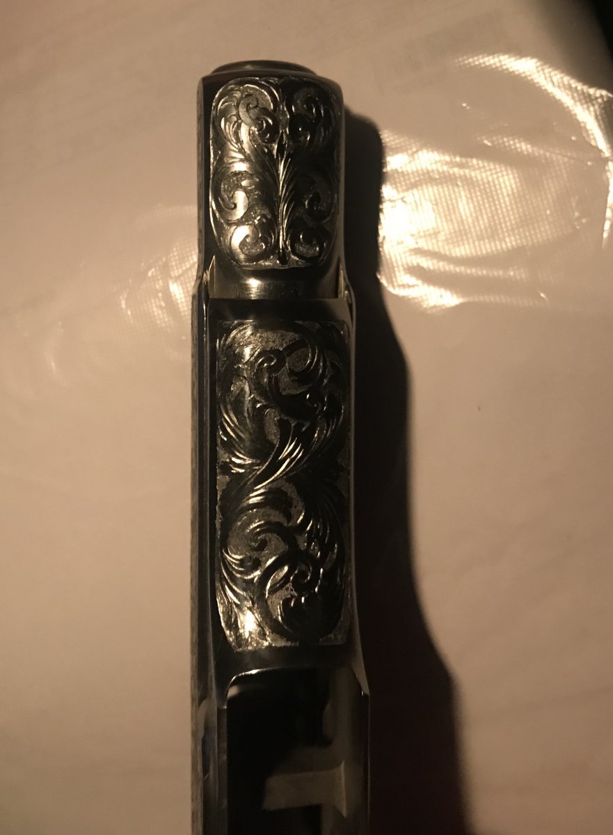

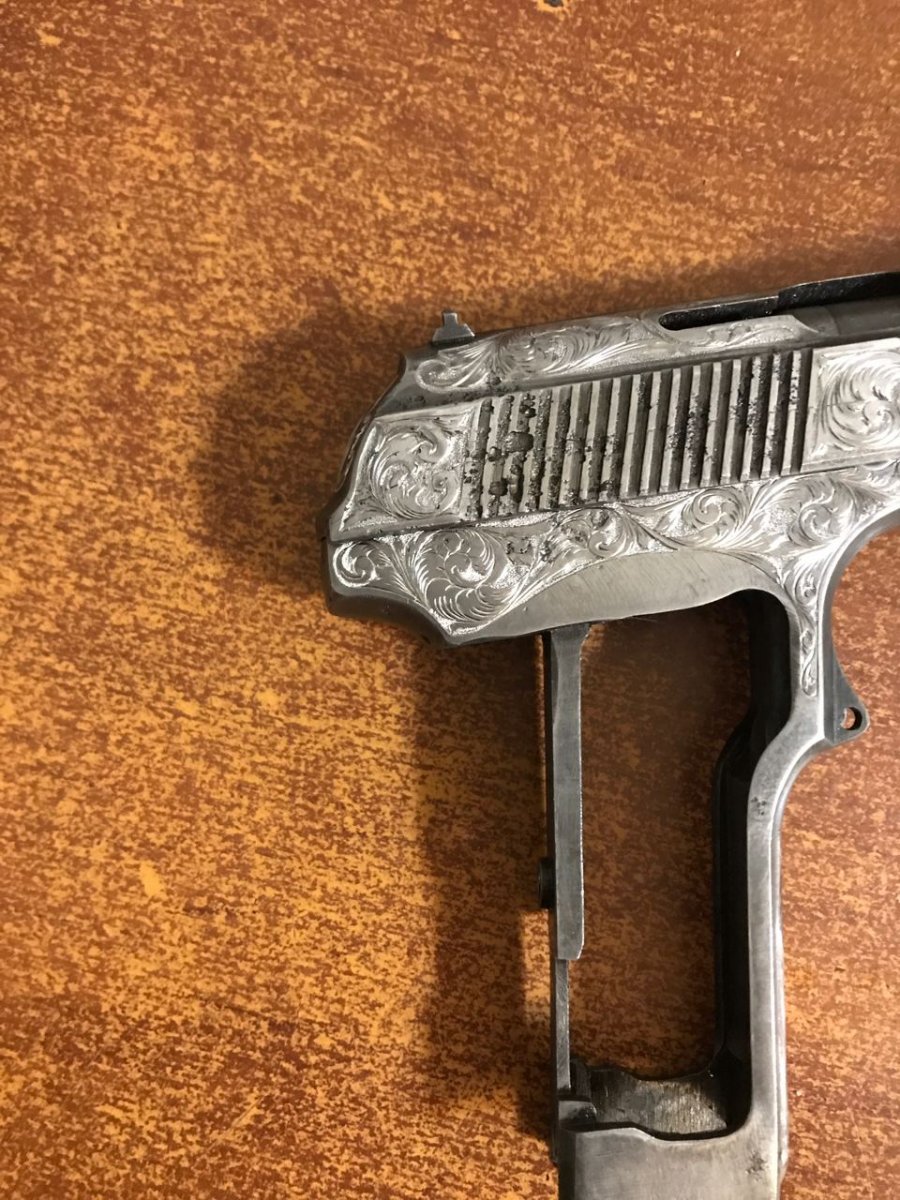

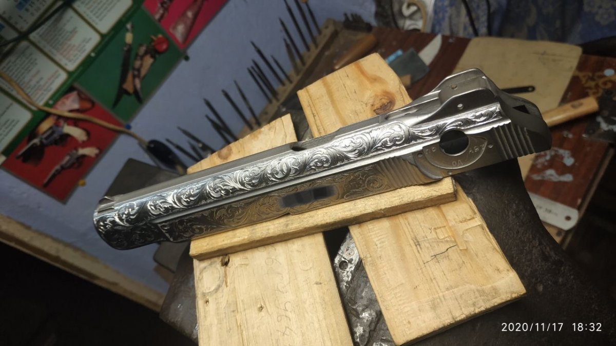

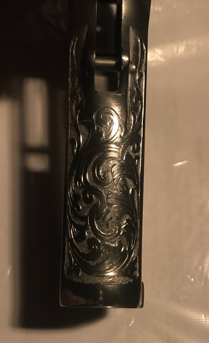

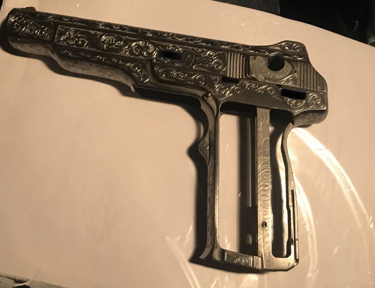

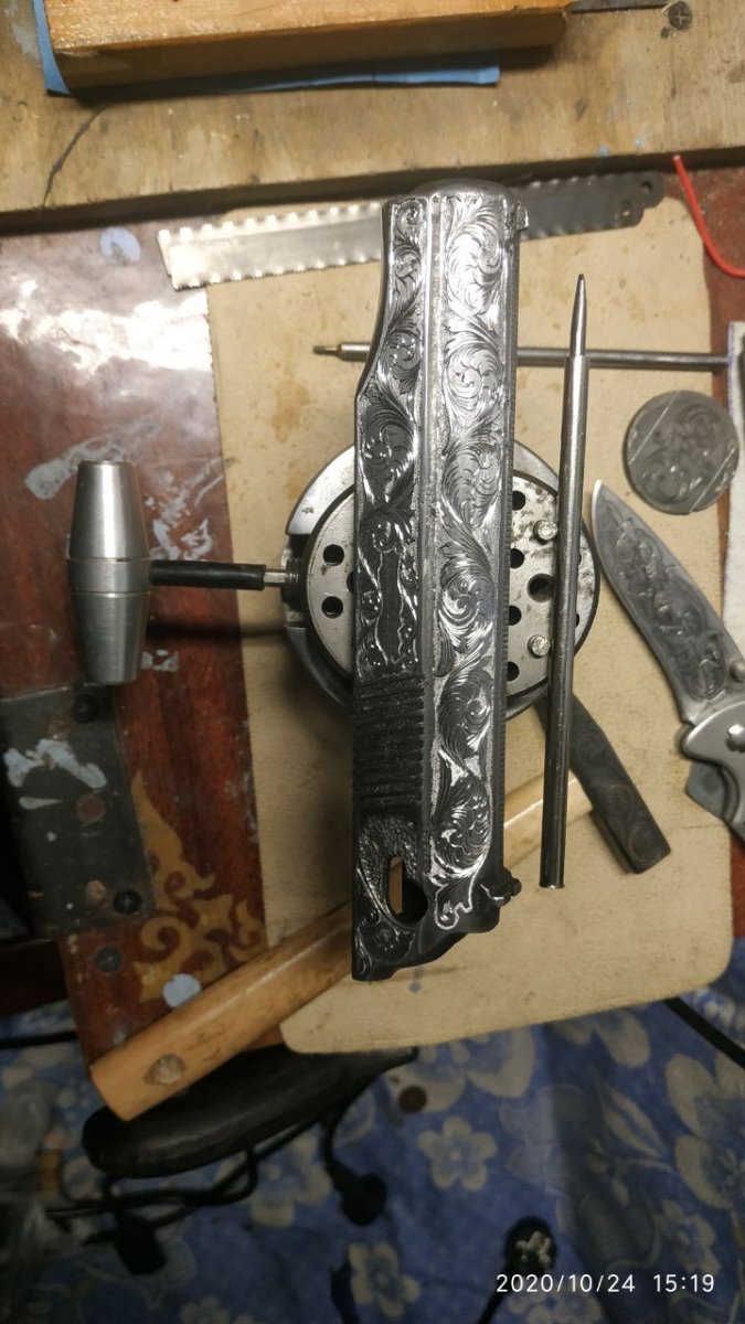

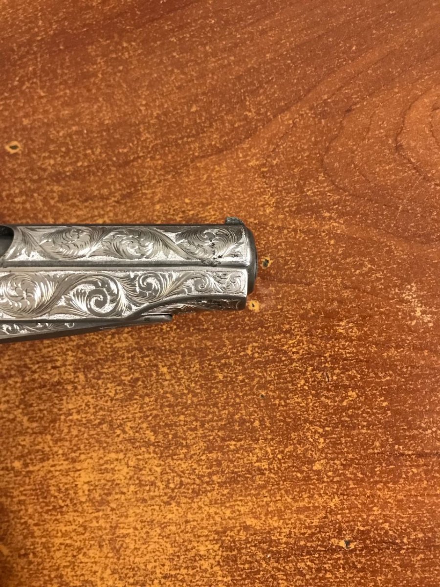

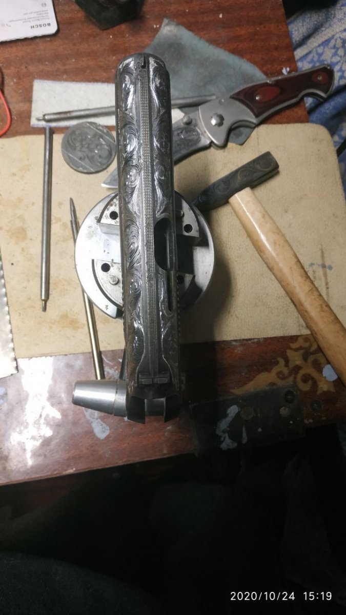

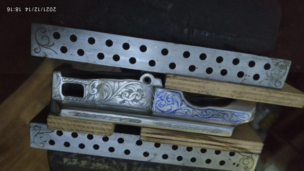

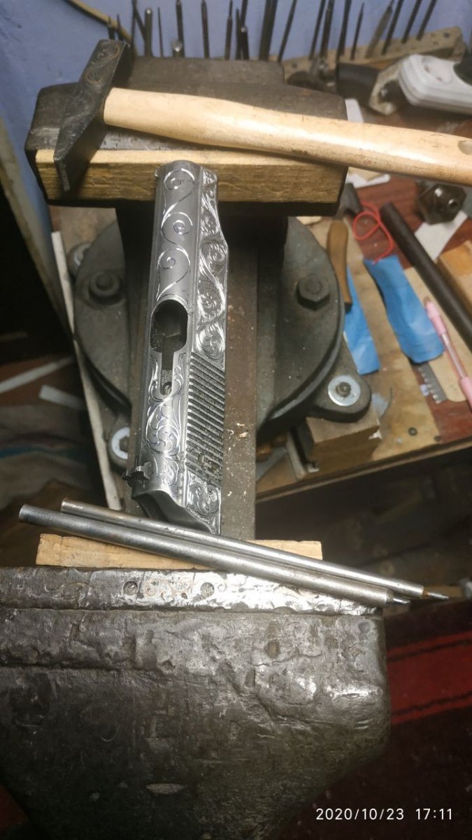

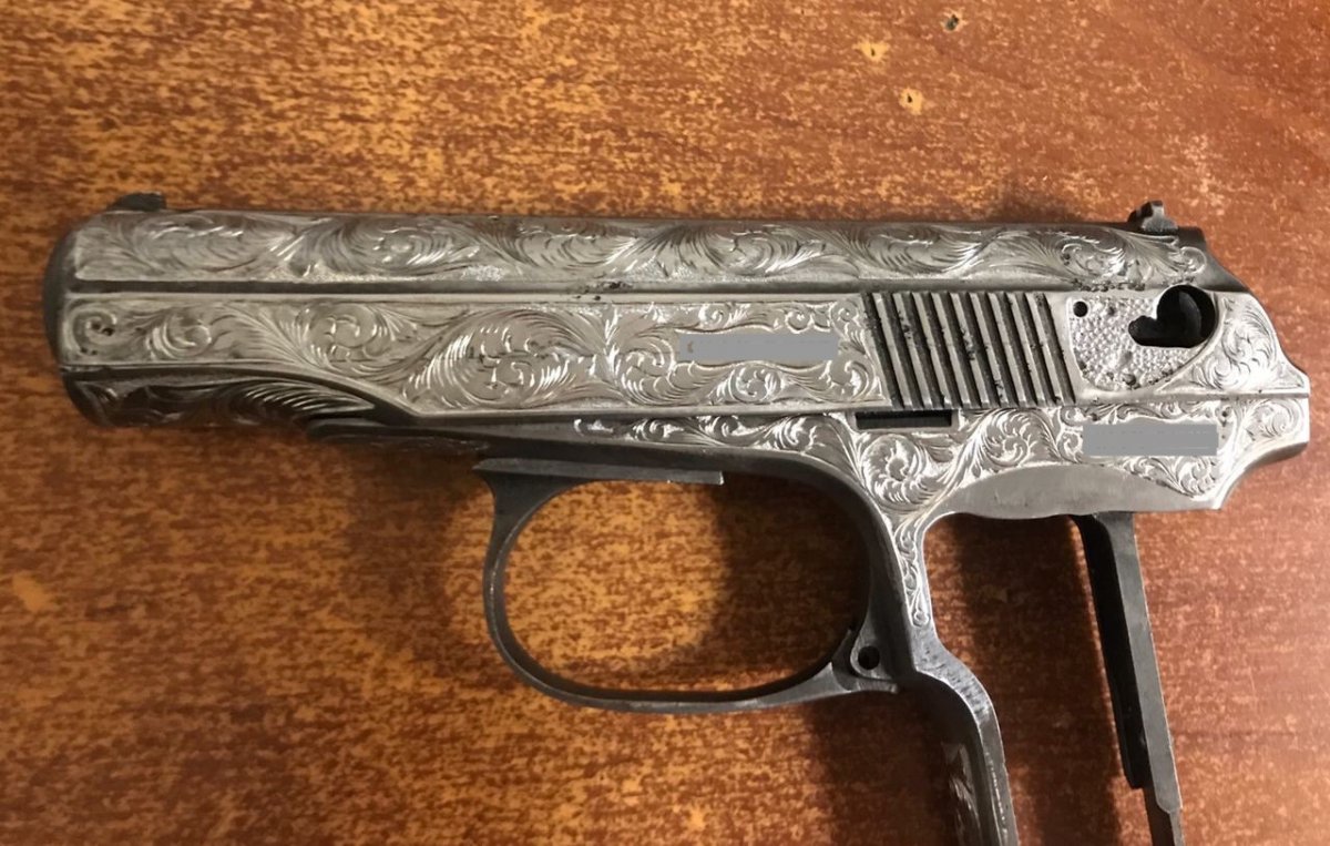

    После шлифовки и полировки приступили к процессу гравировки.
    timas123, gheka та kukolnikgan подобається це.
  13. Продавец Иван Богун
    590
    Украина,

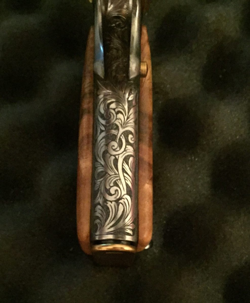

    И вот конечный результат после оксидирования. Заказчик в восторге, мы довольны своей работой .
    Так, что по всем вопросам просим в личку. В теме пожалуйста ничего не пишите. Она носит чисто информативный характер.

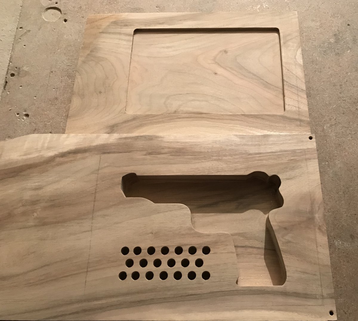

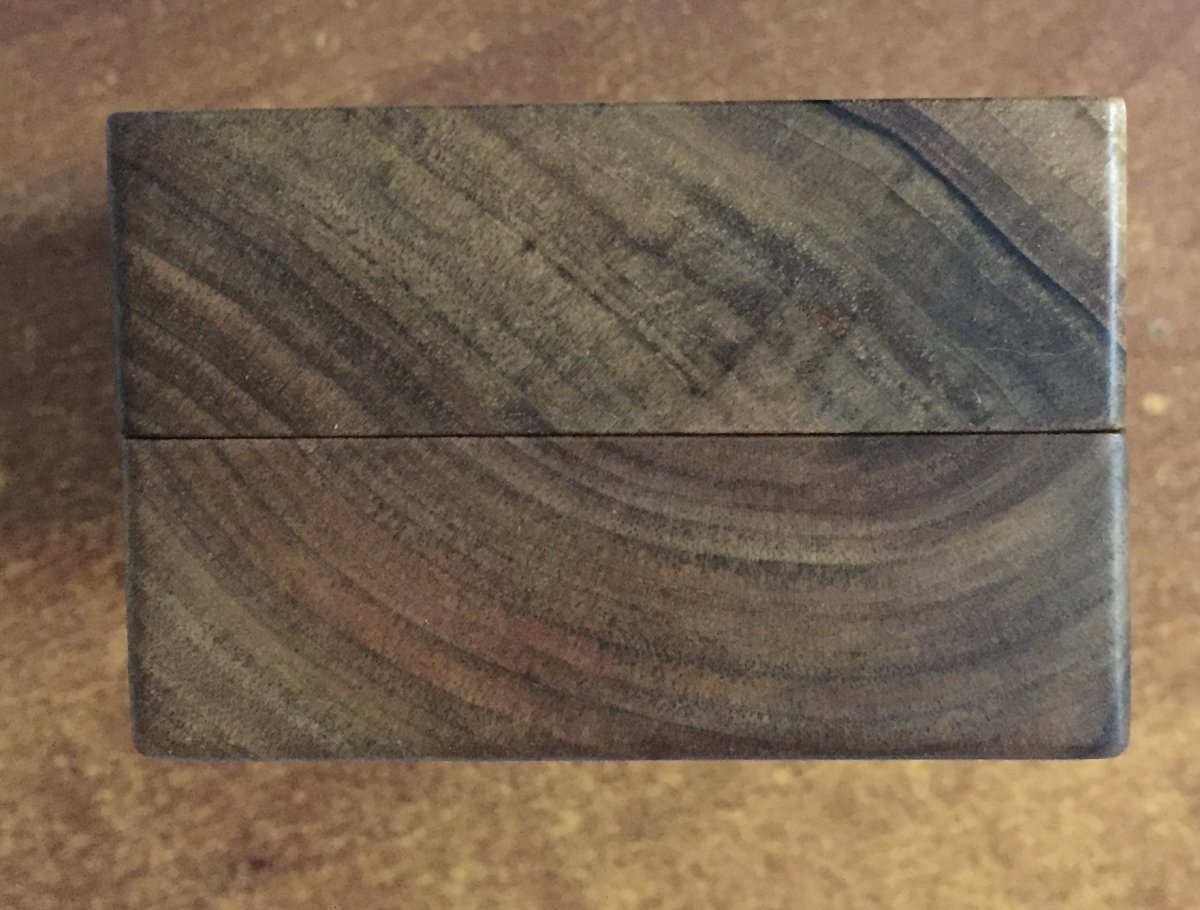

    Параллельно начали делать шкатулку из ореха.

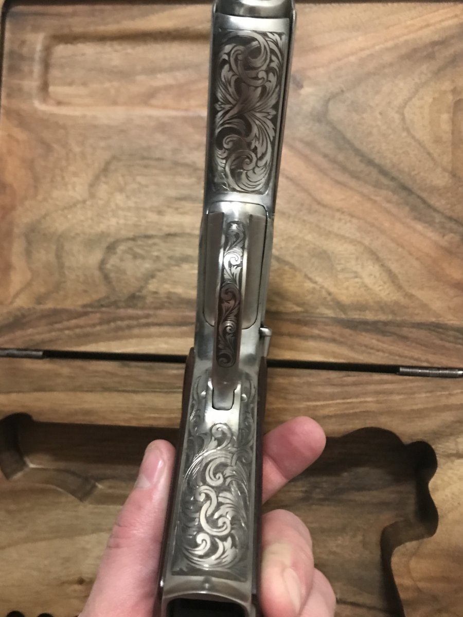

    И в конце Заоксидировали ( заворонили) девайс , что бы проявить рисунок , отполировали шкатулку и пропитали шкатулку льняным маслом. И вот что получилось:
    Alex1985, gheka, TACTICAL BEARD та 6 іншим подобається це.

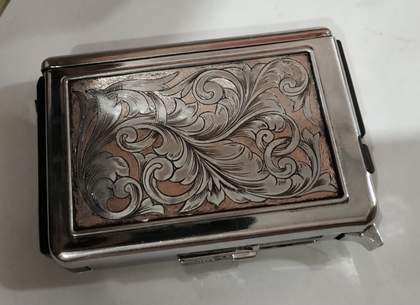

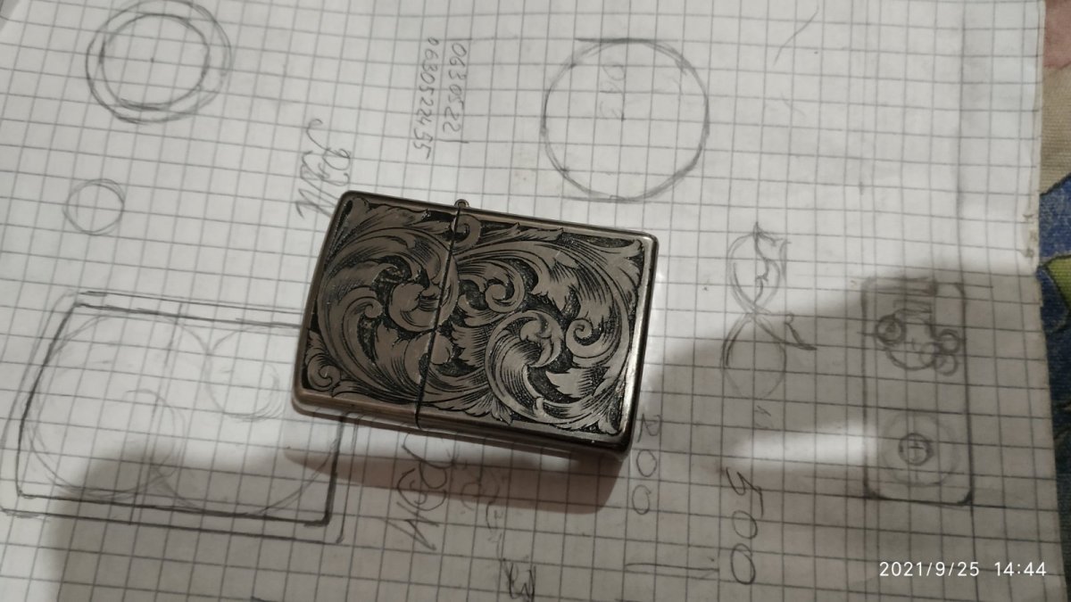

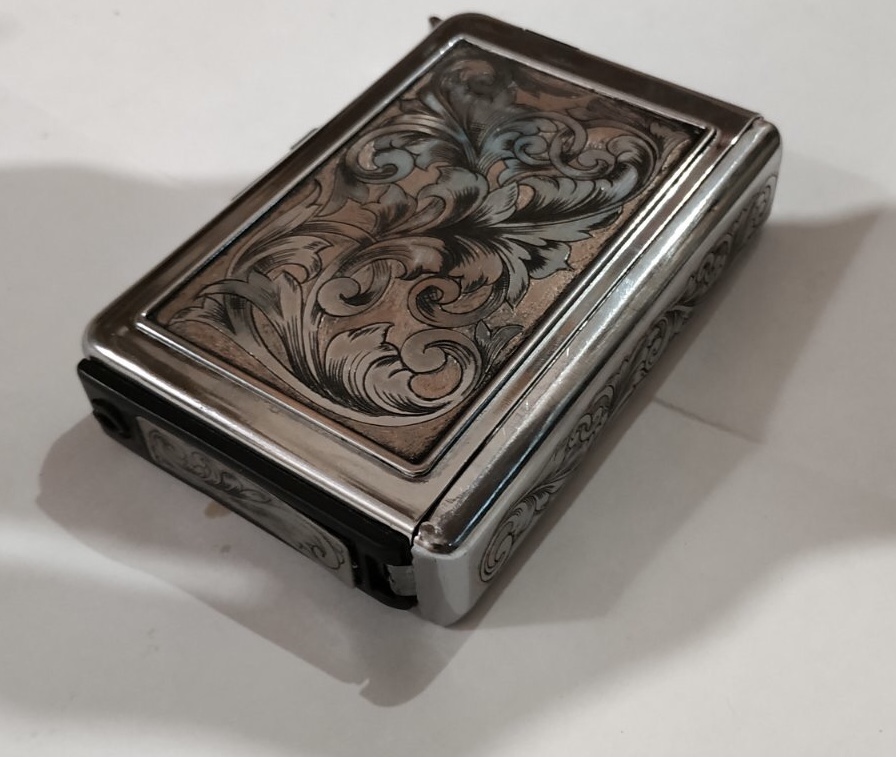

    Вот для души оформили портсигар . Зажигалка тоже на подходе .
    kukolnikgan, БАКЕНН, domovenok та ще 1-му подобається це.

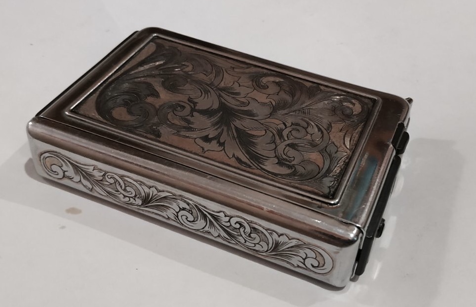

  20. Продавец Иван Богун
    590
    Украина,
    А вот человеку помогли преобразить его коллекционный экземпляр .
    kukolnikgan, БАКЕНН, shtirletz та 3 іншим подобається це.
  21. Продавец Иван Богун
    590
    Украина,
    Вот и зажигалку закончили в комплект к портсигару .

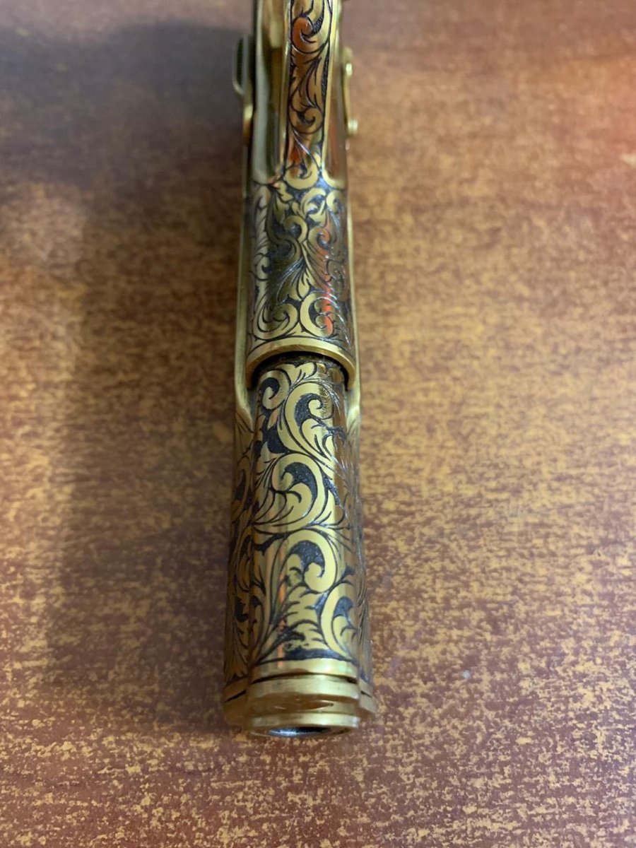

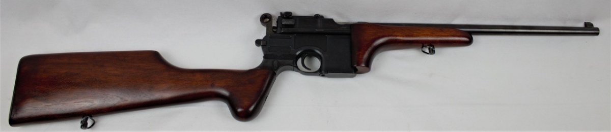

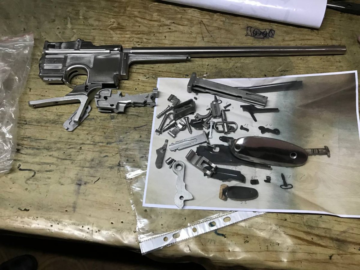

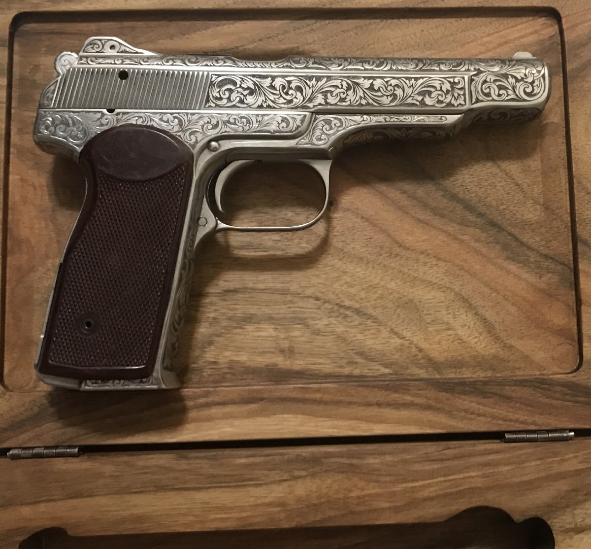

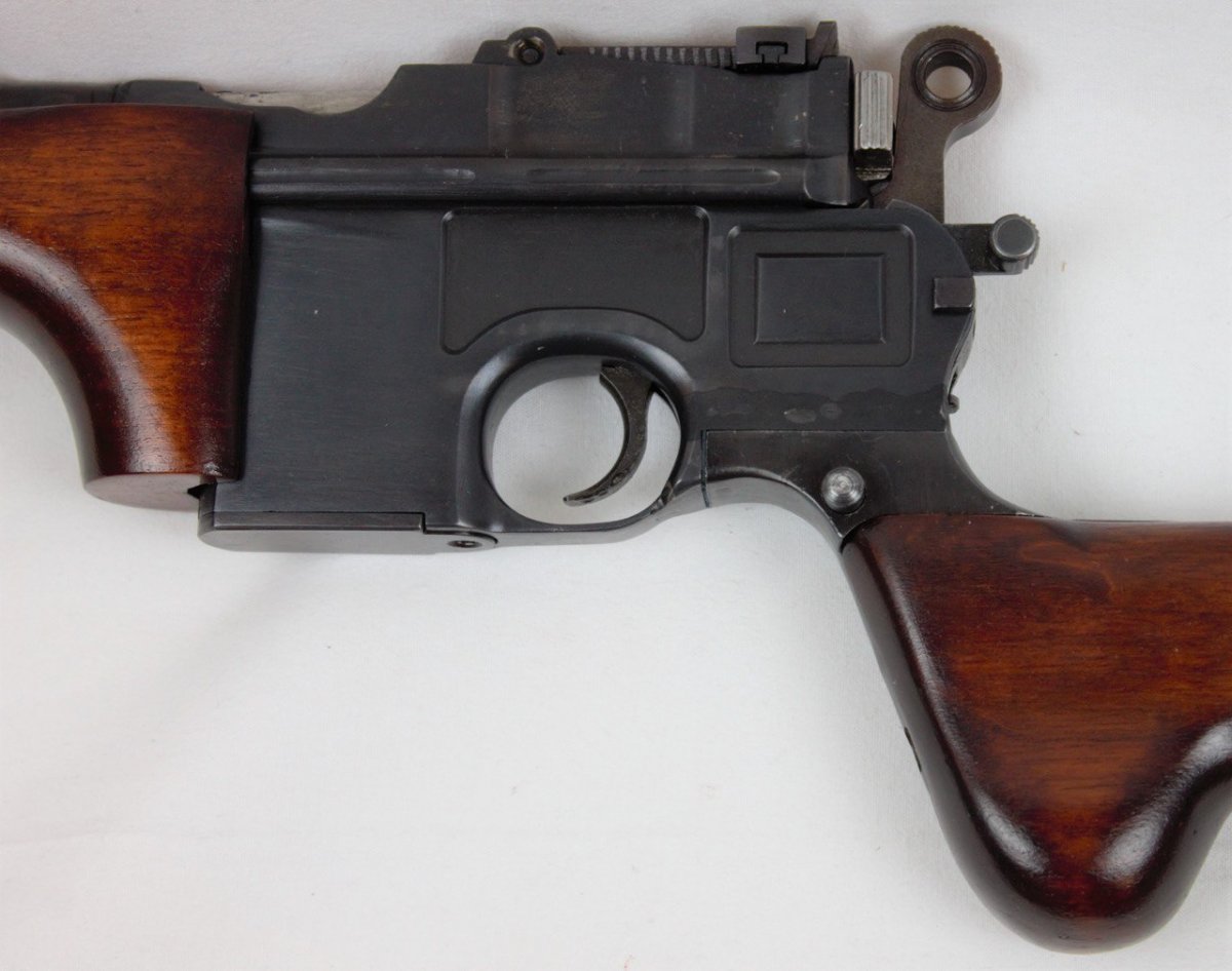

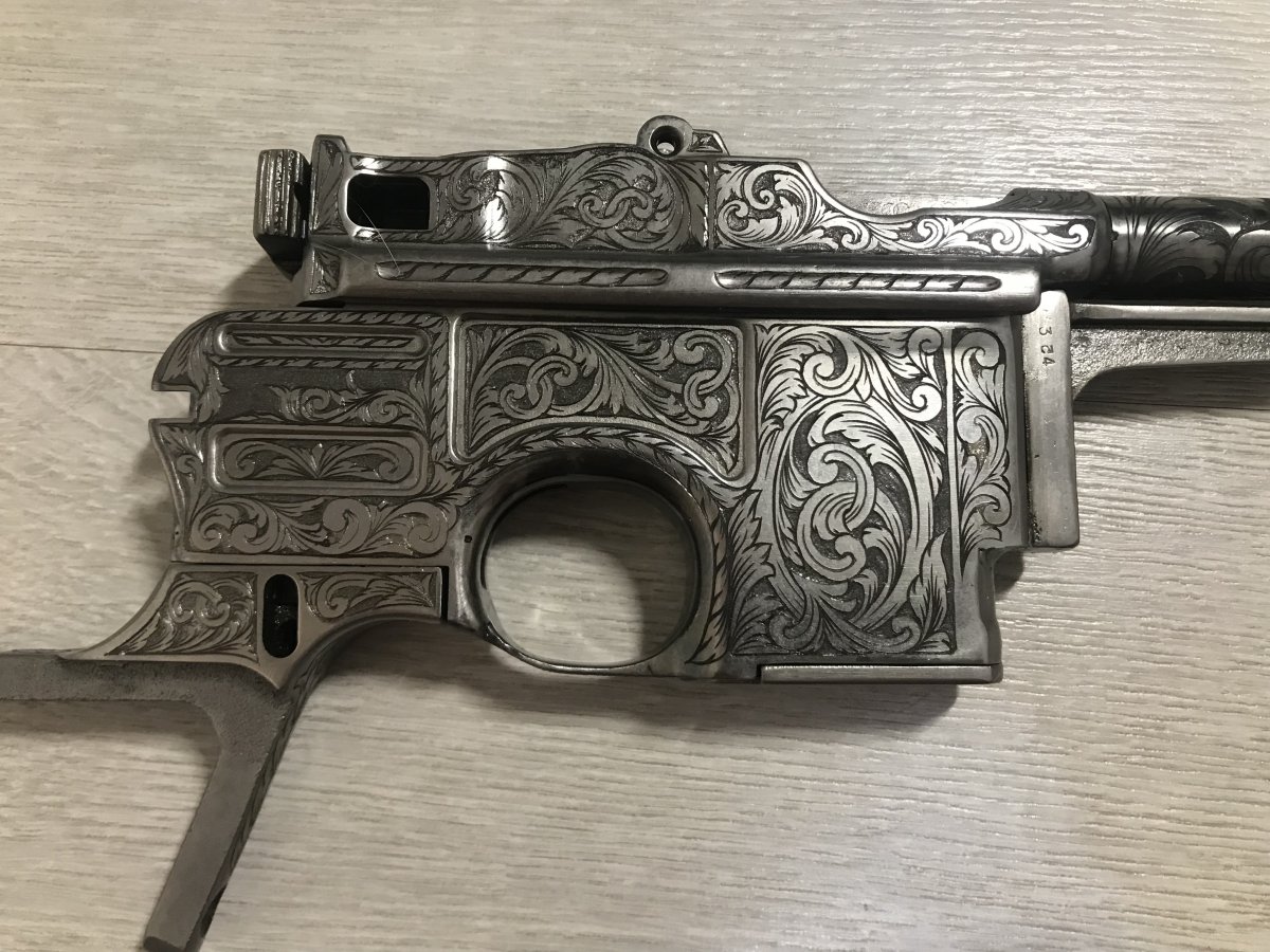

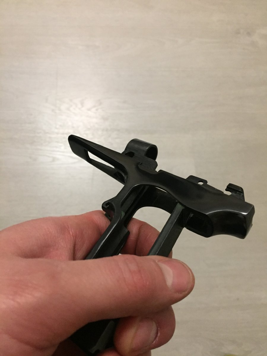

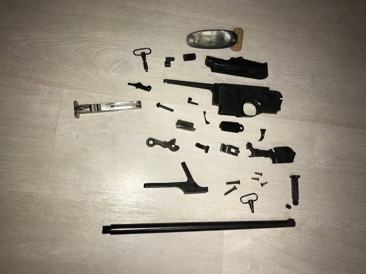

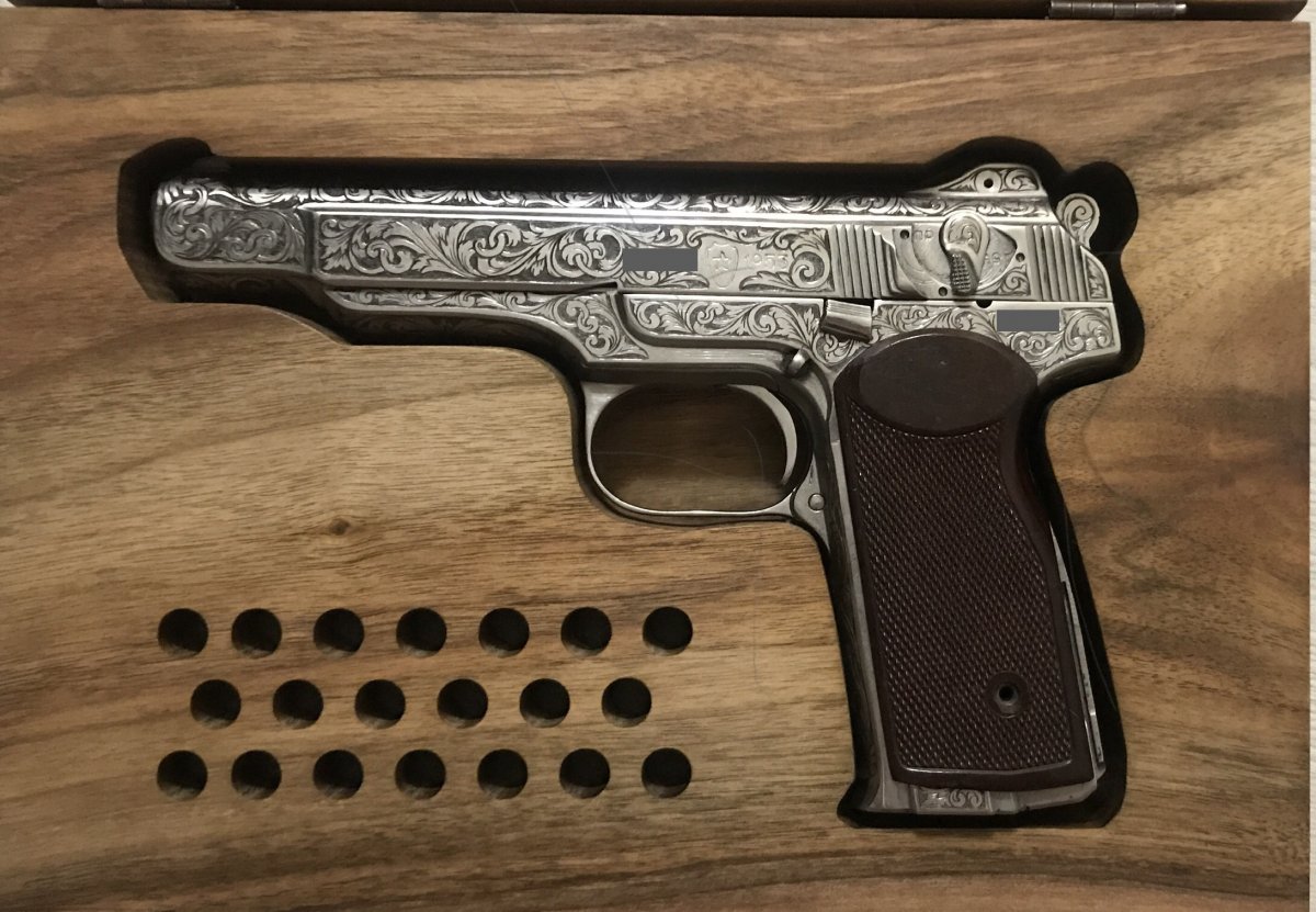

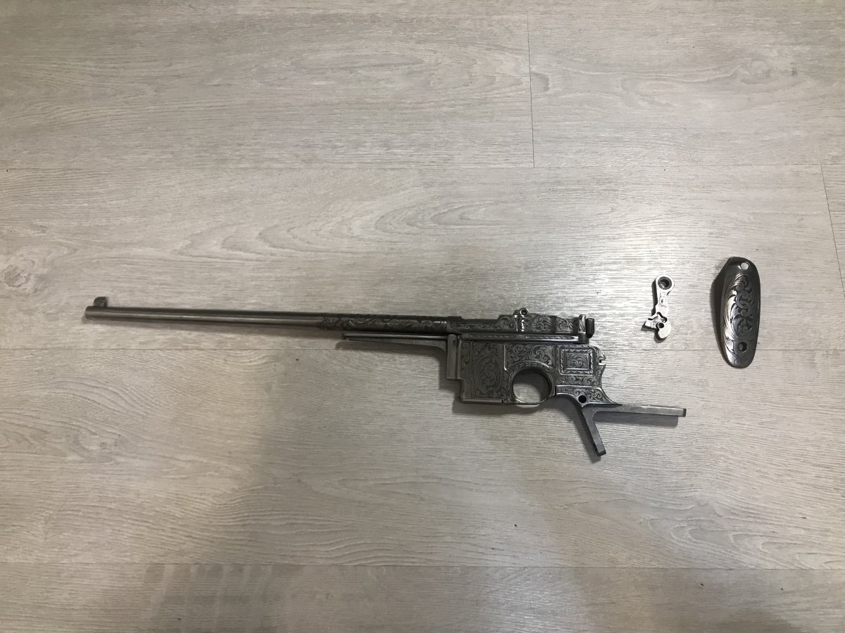

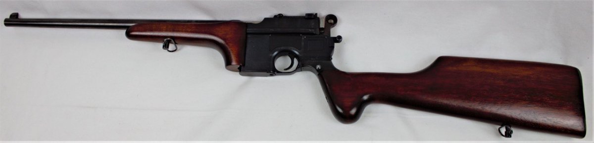

    Приветствую всех наших поклонников ! К сожалению не все работы, по просьбе наших заказчиков , могу выкладывать у себя в теме . Но данный экземпляр не могу не предоставить на суд широкой публике . Очень давно мечтали поработать с маузером . И вот наконец свершилось !!!!
    К нам в работу попал вот такой макет …
    kukolnikgan та gheka подобається це.

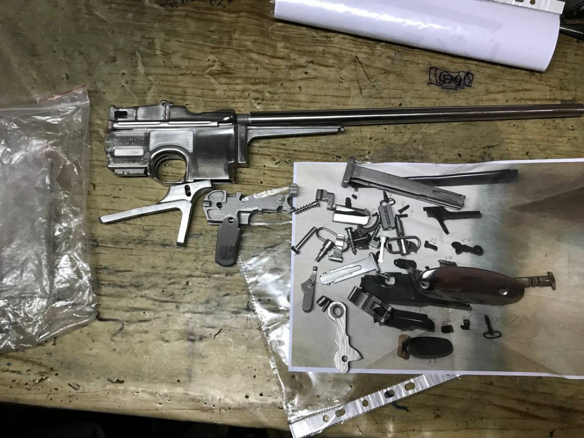

  24. Продавец Иван Богун
    590
    Украина,

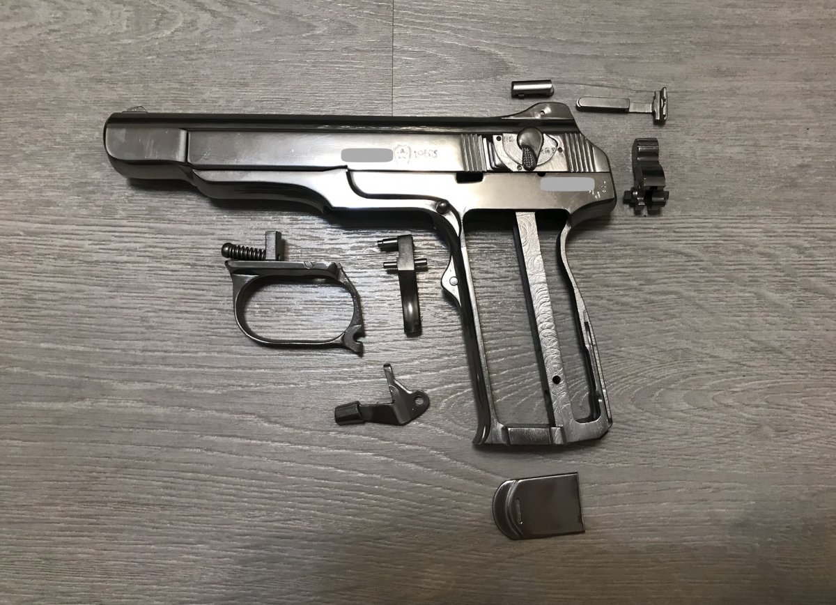

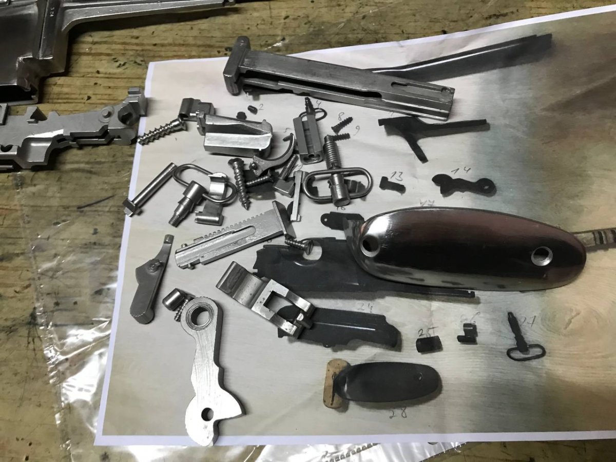

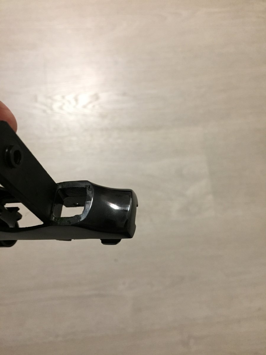

    И понеслась … Полная разборка . Пескоструй кварцем. Полировка . Покрытие …
    Олег Грабовский, kukolnikgan та gheka подобається це.

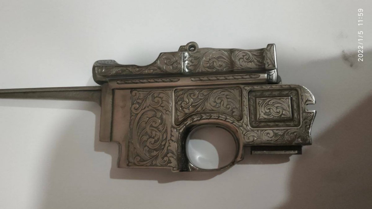

  25. Продавец Иван Богун
    590
    Украина,

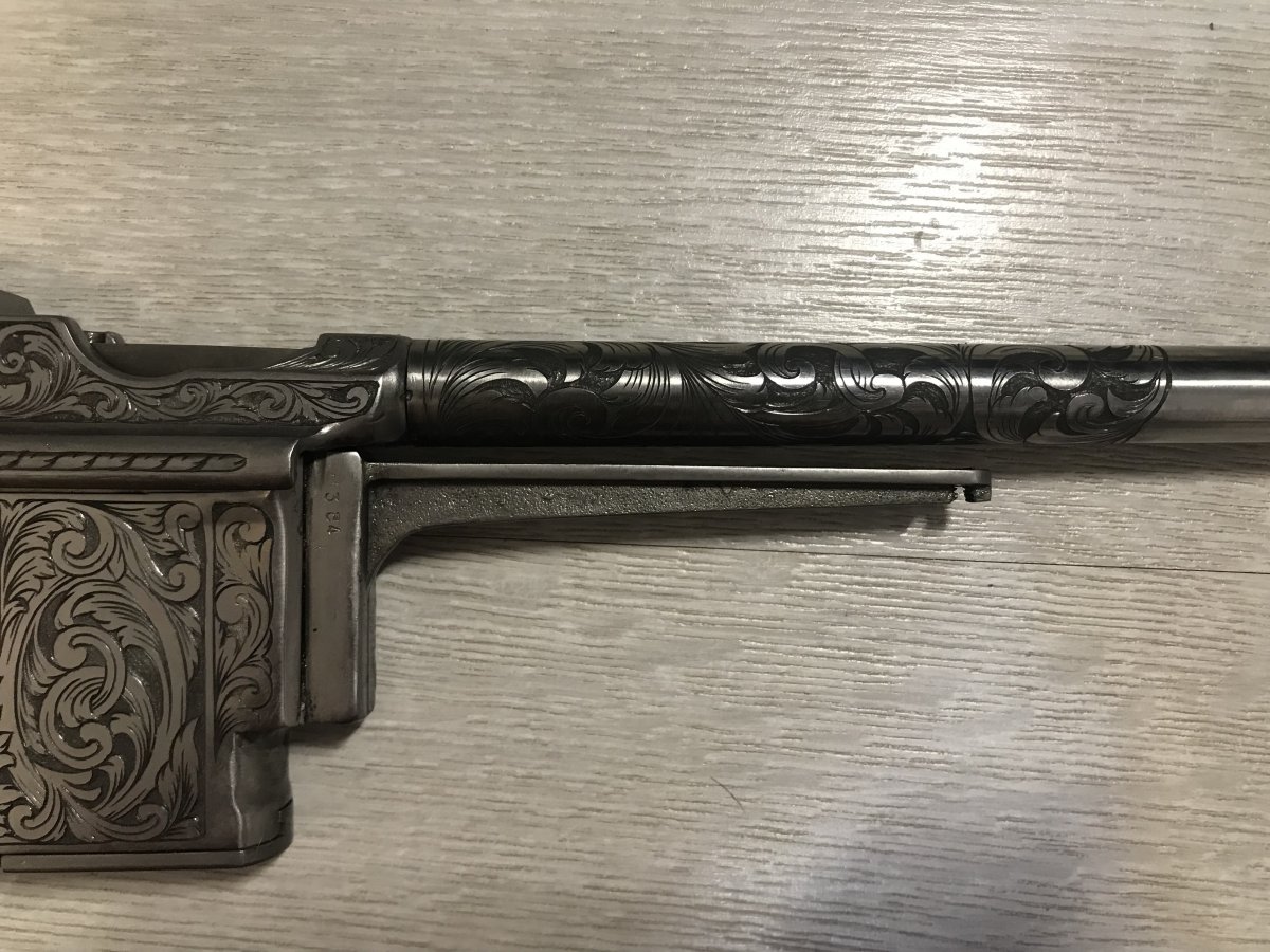

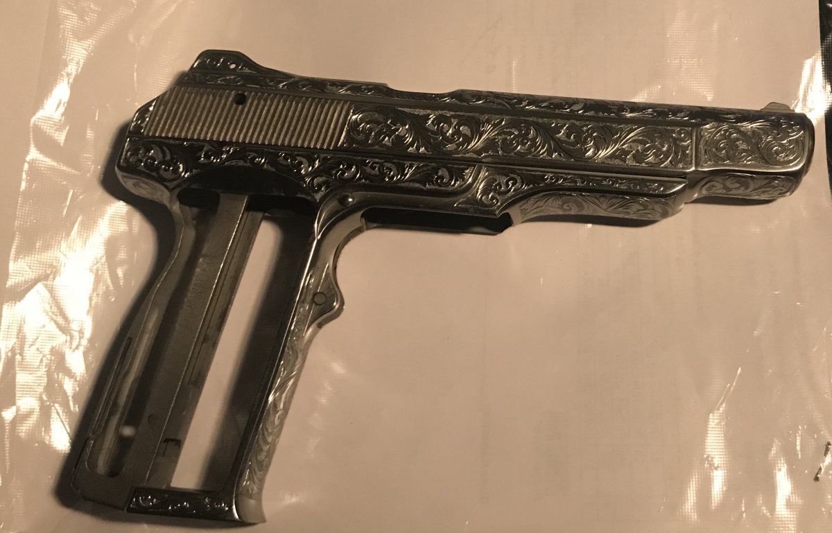

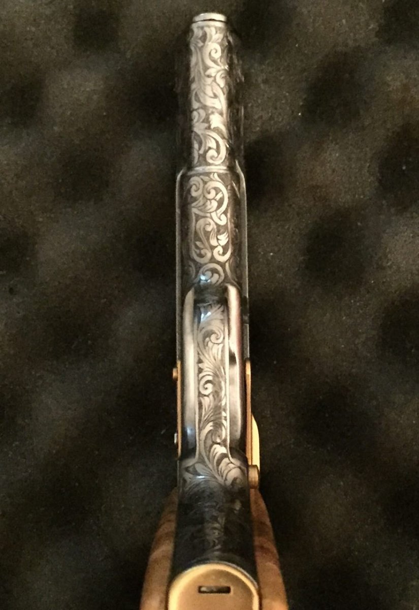

    Затем гравировка по покрытию .
    timas123, kukolnikgan, БАКЕНН та ще 1-му подобається це.
