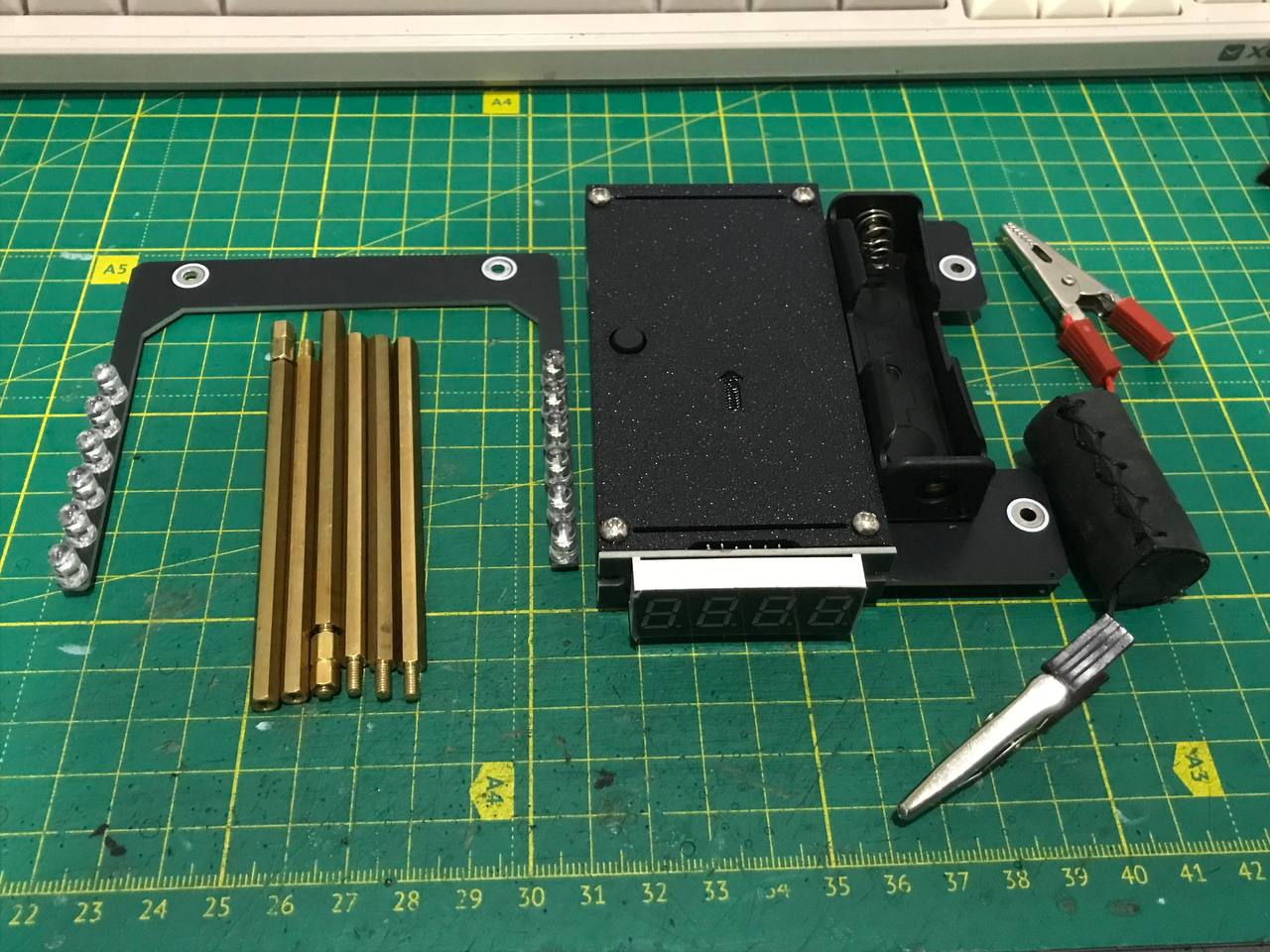

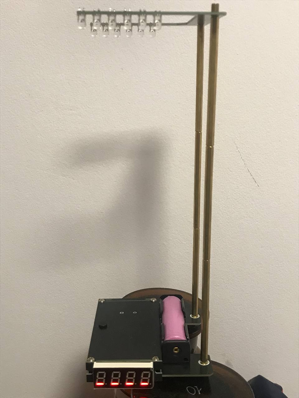

    Вітаю, друже, вам треба компактний хрон і ви такі мовчали? :D
    Є в наявності мій улюблений рамковий з нормальним вікном заміру, щоб не зломати ненароком при пострілі і при цьому в складеному стані поміщається в сумку чи внутрішню кишеню куртки.
    Юзає акум 18650? Має модуль зарядки. За необхідності може живитись від павербанка з Type-C.
    Тримає результат на табло, поки не виконає наступний замір, звукових індикацій не має, нажаль.
    Що прадва - конструкція відкрита, тому все ж потребує обережності у використанні і тіні для замірів у сонячний день на вулиці.
    Якщо годиться, для вас буде персональна пропозиція.:beer:
