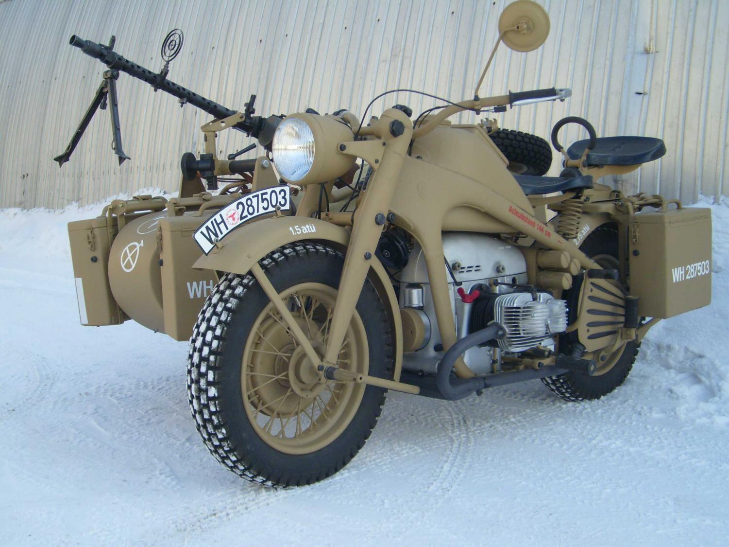

    589

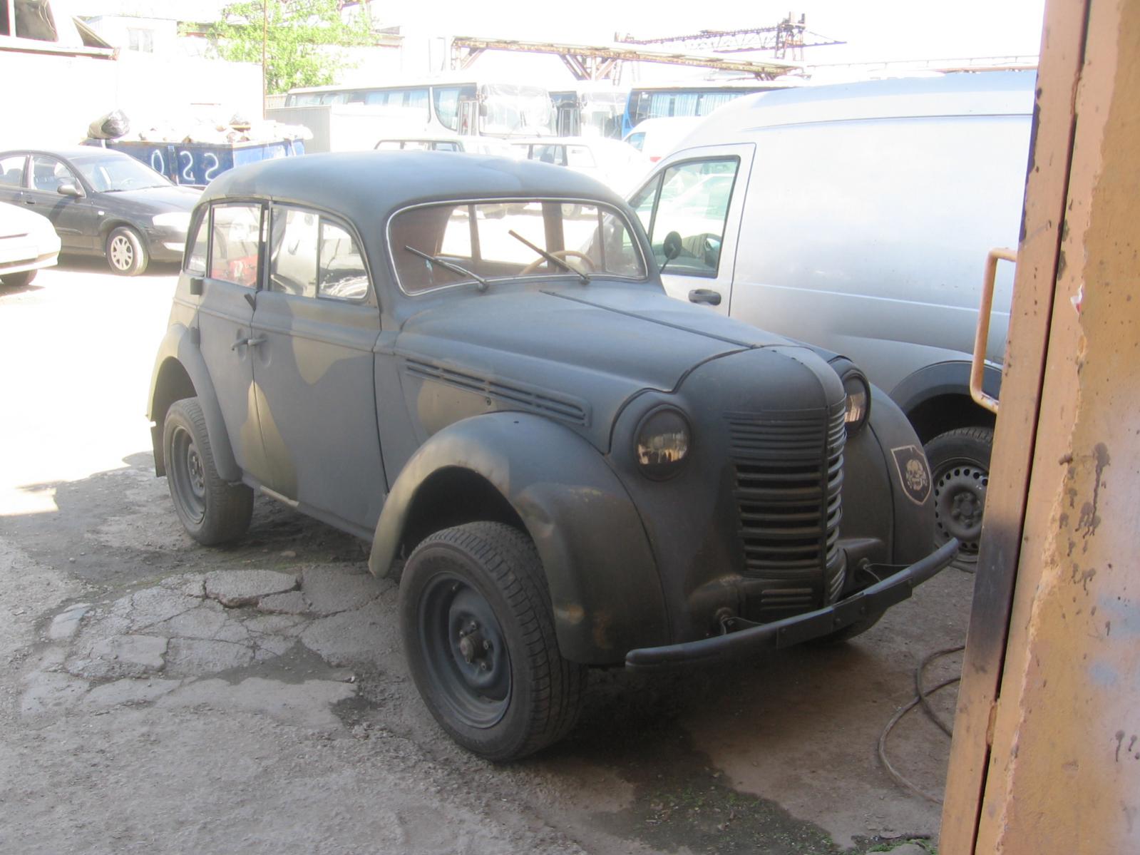

    номер изготовлен из совр.немецкого транзита
    gall 83 подобається це.
  4. wolfshultc
    wolfshultc Stabsgefreiter
    589
    СССР
    крупнее!
    gall 83 та Камерад подобається це.
  5. wolfshultc
    589
    СССР
    немного не расчитали и серого вышло меньше чем надо:confused::confused::confused:
  6. wolfshultc
    589
    СССР
    прошу высказываться.............

  8. R. Tietmeyer
    R. Tietmeyer Trench Broom
    3.829
    Что за дикая расцветка?
  9. wolfshultc
    589
    СССР
    c цветом канечно фигня вышла..........
    придеться переделывать (((((((((
  10. Max Ditz
    Max Ditz Stabsgefreiter
    119
    Kiew
    Задумка правильная! Таким и должен выглядеть фронтовой автомобиль.

  11. Ruff
    Ruff Stabsfeldwebel
    53
    1.567
    Україна Запорізька.
    На "мордочке" удалено несколько рёбрышек. Для охлаждения хорошо, а для оригинальности не очень. И колёсики, и резинки на них чуток не в теме. Это из того что видно.
  12. wolfshultc
    589
    СССР
    На "мордочке" удалено несколько рёбрышек. Для охлаждения хорошо, а для оригинальности не очень. И колёсики, и резинки на них чуток не в теме. Это из того что видно.[/QUOTE]
    пока так, но будем доделовать.....

  13. R. Tietmeyer
    3.829
    Либо дуйте в панцерграу, либо уже по 43-му в 3 цвета. Сейчас у вас машина покрашена во чтото среднее между 4БО и хаки с голубыми пятнами.
    Непонятно...
  14. wolfshultc
    589
    СССР
    какой 3-й цвет засоветуете?
  15. Feldfebel
    Feldfebel Stabsgefreiter
    277
    Красноярск
    На фото 3-х цветный камуфляж 43-го года.
    gall 83, wolfshultc та R. Tietmeyer подобається це.
  16. wolfshultc
    589
    СССР
    теперь вопрос что лучше, желт или каричневый.............

  17. R. Tietmeyer
    3.829
    Вот тут все давно обсосано. Прежде красить - почитали бы матчасть! :D
    http://reibert.info/forum/showpost.php?p=947274&postcount=99
  18. Feldfebel
    277
    Красноярск
    Вопрос принципиально поставлен не правильно. Это то же самое, что спросить что лучше, суфле или Дюма? Ответ: Не знаю, не пил :) (шутка)
    С начала 43-го года, вся германская наземная техника имела стандартный бежевый окрас. (Wermachtsbeige) RAL 7028. При необходимости, непосредственно в войсках, на этот цвет, как на базовый, наносился камуфляж красно-коричневого и оливкового цветов.
    На память RAL- коды не вспомню. Если нужно - найду. Всё зависит на какой год Вы восстанавливаете технику. До 43-го, 3-х цветный камуфляж вообще не нужен. В этом случае подойдёт "Reichwergrau" RAL 7021. Да и после 43-го совсем не обязательно красить 3-х цветкой. Вполне достаточно одного базового, RAL 7028. Для наглядности на фото мой ZUNDAPP 1944 года.

  19. Feldfebel
    277
    Красноярск
    Зря постил,:( т.к.сразу не сходил по ссылке камрада R. Tietmeyer. Там всё подробно расписано.
