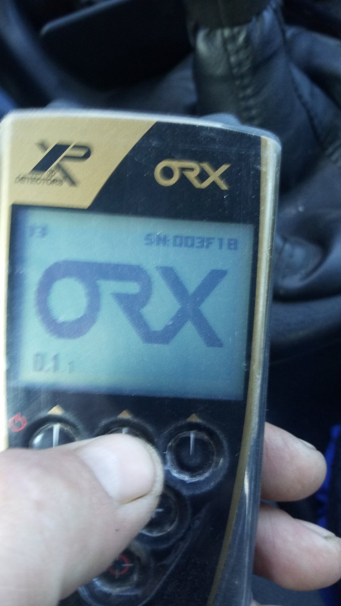

    Добрый день подскажете у кого при в ключений орка в правом углу есть цифры
    Вроде раньше их не замичал.
    Что это может быть или это уже глюк блока.
    Заранее спасибо

    Хз что за цифры но они и у меня есть

    Доброго.
    В верху порядковый номер используемого в меню языка, снизу прошивка.

    ....а вот в правом углу у меня ни чего не отображается
