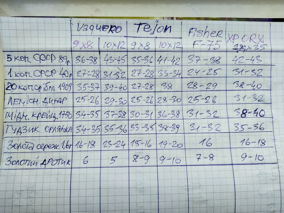

    Повітрянний тест таких приборів, на ходових настройках до ложняків в приміщенні.
    1:ВАК -треш на повну, чуйка в черв. зону
    2:Тежон чуйка в черв.зону
    3:F-75зі штатною 11(лапоть),чуйка 85, прогр. Je (ювелірка мабуть, непам"ятаю)
    4:XP ORX з Х35 на 28см. на 4 прогр. монети глибоко.
    Цілі - ті що були під руками:
    Alex155, КОРТЕС, Saddam Saddamuch и 9 другим нравится это.

    Вихідні, робити нема шо,.......іду беру 2коп СРСР (1941р), дістаю із шафи свій ORX з Х35 11ою (завжди у бойовій готовності), проводжу повітрянний тест.......
    ..на 4 програмі - монети глибоко- легко 32см, якщо накручувати і на різних програмах то і на 40см бачить а то і більше... Тепер залишилось протестувати ще і в грунті...
