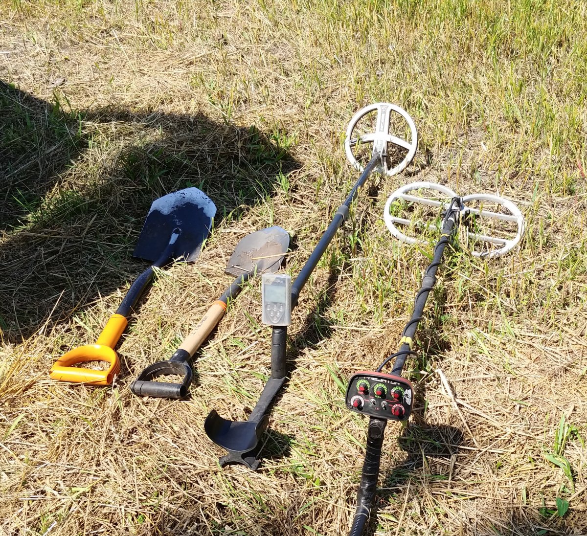

    Обзавівся і я)))
    Reinhard T.E. Heydrich, A_Andrew, Бек и 4 другим нравится это.
