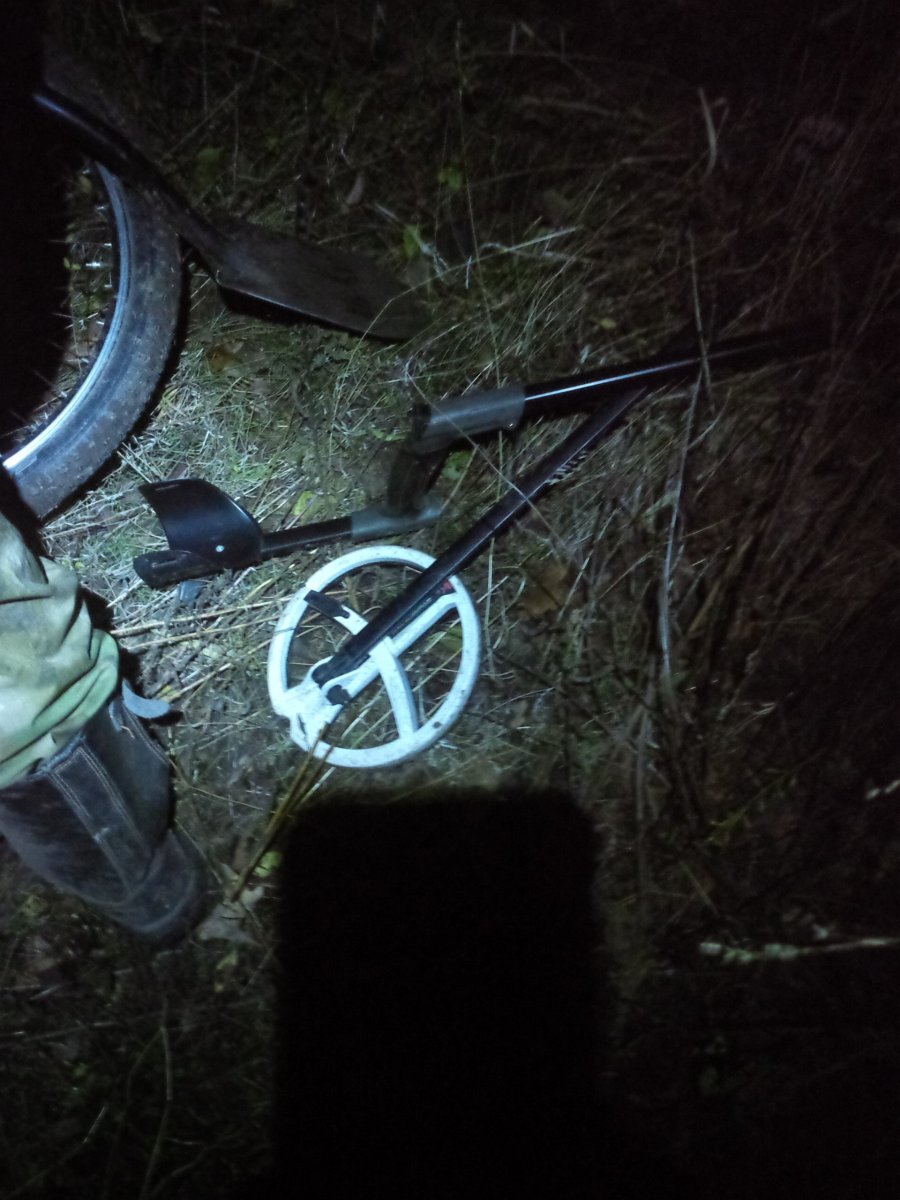

    Доброго здоровья всем!
    Прочитал чуть выше тут споры,ну и как оно в реале:
    День первый:трактор вспахал поле,поехал.Ваш покорный,позвольте откланяться-Деус 9 старая,18 частота;недруг мой-скотыняка,все находки у меня отбирал-Деус 9 белая 31 частота;хлопец,не знаю его с Орх 9 х35 частота самая высокая,не помню-начинающий(начинающий-это ключевое)
    Заходим,первый нак-уже выкопаный нюхает орх-черным! А какой у тебя дискрим спрашиваю,на 7 стоит,согнали до 4,видит.
    Итого:деусы по 7 наков,ну и пару монет,конина,орх-серебряная спинка Черняховской фибулы. Вот какие можно сделать выводы,думаю не правильно подобранный дискрим.Спинка где то в середине шкалы вди,низкие сигналы он уже не слышал,раз наков не было,полифонии нет.
    День второй:ваш покорный-Голд Сикер,катушка 25 см,это где-то 9,5 дюйма,частота 18,ушы косс;не друг мой-Деус белая 9 частота 31.
    Каждый сигнал перепроверяем-выводы того,что в земле делаем одинаковые.Деус берет сигнал громче,гсс для ушей у него на 4 стоит.
    Бронзовый нак-в обе стороны цвет,оловянистая бронза-сикер:в одну сторону полюбе чистый цвет,в другую черный,так же под этим сигналом копаются маленькие гвоздики,обломки ножичков,ну и всякого загугулин кованных тех далеких времен,гайки сюда и болты зараза тоже);Деус и с оловянистой бронзы нак в обе стороны,но и железяки выше перечисленные тоже в обе)
    Воздушный тест:Сикер и Деус видят цветом нак одинаково,дальше Сикер вообще не видит,а Деус черным.
    На фото итог дня:первое Сикера,второе Деуса.Каждый сигнал перепроверялся и озвучивался с теми особенностями которые выше изложены.
    Единственное-у Деуса попалась серьга наверное,круг не замкнут:Деус сантиметров 5 ее видел цветом с грехом пополам на поверхности,у меня он запихался,резало дискримом наверное,копал ее на черном сигнале говорит. Ну и ущербный нак с олбронзы:подзывает,проверяю-чистый цвет,выкапывает,проверяет-черный говорит,я разворачиваюсь,ухожу.Кричит-ущербный нак,ну а я не перепроверил. Так это 31 частота народ,как так то.
    Это все таки тема по Орх,но и один раз всего с ним пересекся и хлопец попался из начинающих,так и не понял как он по пластике,по сложным целям?
